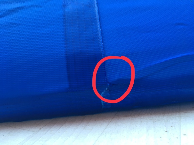

Het heeft exact 3 minuten gewerkt. Klote matten, ik ga me ook richten op een collector met tyleen dit weekend. Lees er alleen maar goede berichten over.
Afbeeldingslocatie: https://tweakers.net/i/XbVF5p-y9w3Y88vBdAEgarS5LdA=/800x/filters:strip_icc():strip_exif()/f/image/yN83opGfsdIIlEdNSmxHyf0s.jpg?f=fotoalbum_large

Hmmz, lijkt mij meer dat er dan niet de juiste lijm is gebruikt... Aan ander kant, wat wil je van zo een mat met die prijs ;).
Goed excuus om nu wat meer te investeren en goed te doen :).

Een beetje off-topic, maar “rammelt” jouw Spa pomp ook best wel hard? Het klinkt bij mij net alsof die of valse lucht aanzuigt, of er een schroef los zit. Beide niet het geval en zodoende vind in hem nog best wel luid in zijn brom.
Verder staat die hier nu voor het derde jaar op rij op, de wand is lek geraakt, geen idee hoe, maar nu blaas ik hem om de twee dagen even bij. Verwarmen naar 38 graden doe ik “gewoon” via stroom. Heb wel dat de pomp standaard om de 2.5 dagen stopt met circuleren. Weer op het schermpje aan drukken en het is goed (dus geen overbelasting op de groep, of testknop in hoeven drukken).

Lekfrustratie!! Na een eerder mislukt avontuur met een oud, ingebouwd (betegeld) zwembad zijn we voor de makkelijke weg gegaan (althans, dat dachten we) en hebben we een kant en klaar zwembad gekocht.
Bij de Cranenbroek hebben we voor een prikkie een Jilong 366cm zwembad met pomp gekocht. Een Intex/Bestway kloon zo op het eerste gezicht.
Afbeeldingslocatie: https://tweakers.net/i/rH9q1wKlHRnMWic5ttwaOkJMOqo=/800x/filters:strip_icc():strip_exif()/f/image/h8ewjC3YKwUdNs2WTj4pt4SZ.jpg?f=fotoalbum_large
Helaas was hij lek op een naad. Een deel van het water over kunnen pompen in een ander zwembadje, en via garantie een andere liner gekregen.
Deze is al een stuk beter, maar bij het vullen leek het er toch op dat ook deze weer lek is. Niet heel erg, maar elke seconde een druppel (en hij is pas kwart a derde vol).
Afbeeldingslocatie: https://tweakers.net/i/VNv4yWMvw7zTGJIYXbFkA3Wvb50=/800x/filters:strip_icc():strip_exif()/f/image/27xCGhol1RoIcofdKWkOSmqO.jpg?f=fotoalbum_large
Het is de kruising van een verticale naad aan de onderkant.
Wat moeten we hier nou mee? Weer omruilen kan wellicht, maar is er niet een manier om dit enigszins te repareren of stoppen (zonder het zwembad leeg te hoeven laten lopen).
We zijn er vooral bang voor dat door de grotere druk het lek straks groter wordt, en we wéér al het water weg moeten laten lopen... :') plus, we willen graag kunnen afkoelen met de warmte straks O+

EMP schreef op vrijdag 7 augustus 2020 @ 09:21:
Zaten er geen reparatie sets bij? En is de prijs nou echt zoveel goedkoper dan een "kwalitatief beter merk" zoals Intex of Bestway?
