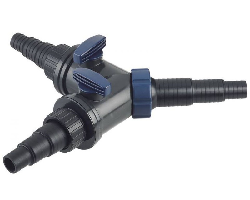

Oh ja, en dit is de bypass geworden:
Afbeeldingslocatie: https://tweakers.net/i/qCJ6KdzSLjGqkAKAlDQDoikKt5U=/800x/filters:strip_icc():strip_exif()/f/image/xbW2Z6IxYEOewtVeReFvKZL4.jpg?f=fotoalbum_large
Oase Y verdeler. Werkt top, als je t kleinere er af snijdt heb je 38mm of meer.

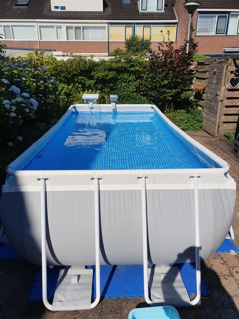

Ik heb de afgelopen weken lang getwijfeld of ik iets zou gaan doen met verwarming (bol, mat enz). Maar gezien de huidige temperatuur in ons 400x200x100 bad zie ik de noodzaak niet meer. Afbeeldingslocatie: https://tweakers.net/i/2UlnhHIDV4Dw6AtrF_mrpbofb44=/800x/filters:strip_icc():strip_exif()/f/image/YVnQub1Wg0d16okz0T5MIE8Y.jpg?f=fotoalbum_large
Afbeeldingslocatie: https://tweakers.net/i/EIifQKYOODOXs8IJjkzveB7q9pk=/800x/filters:strip_icc():strip_exif()/f/image/ICfFWaE2IuC24DJxsun6ryGH.jpg?f=fotoalbum_large
Afbeeldingslocatie: https://tweakers.net/i/uwMcaIZBcyPvDkZ5rdyluNjJfZg=/800x/filters:strip_icc():strip_exif()/f/image/ohHBGOTefXGZ1UIEOIEU19Z3.jpg?f=fotoalbum_large
[ Voor 75% gewijzigd door e.looijenga op 26-06-2020 10:15 ]

Vandaag het kastje voor de pomp afgerond. Door de wieltjes is de kast makkelijk verplaatsbaar.
Afbeeldingslocatie: https://i.imgur.com/9NGYFoq.jpg
Daarnaast ook de basis van het epdm op het dek gelegd. Maar werd het mij uiteindelijk te heet. 8)
Afbeeldingslocatie: https://i.imgur.com/ULOJU3P.jpg
Morgen als het wat is afgekoeld maar weer verder. :)

  • ByteMe_
Afbeeldingslocatie: https://tweakers.net/i/lFlldONM9OxE0LtHyqzCVbPTBmw=/234x176/filters:strip_icc():strip_exif()/f/image/Cb6c761UrVIJgYXdC4eBVXA1.jpg?f=fotoalbum_medium
Grrrr. Zwembad water oogt mooi schoon, lichte chloorlucht wanneer ik het zeil op til, maar toch geen goede chloorwaarde. Ph kleur zit wat tussen oranje en roze in, zelfde als andere dagen, rond die 7.8 dus. Ik heb vrijdag 5 snel oplossende tabletten van 2.7g gedaan, gisteren weer 5, nu probeer ik maar 7. Dat moet toch hetzelfde effect geven als die chloorshock?
Ik ga ook maar de langzaam oplossende variant bestellen, voorlopig wordt er niet gezwommen, aldus buienradar.
