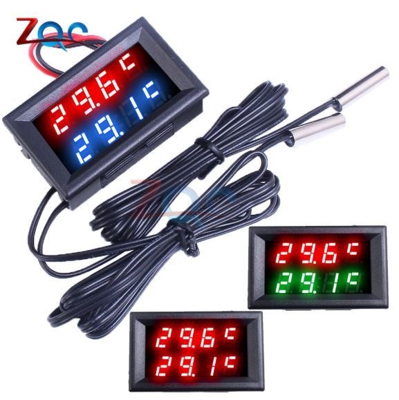

Ik zoek me suf naar een kant en klare temp sensor voor in t bad (ds18b20 met kabel oid) die niet ook op 220v zit (dus geen sonoff). Liefst gewoon wifi, eventueel zigbee. Zwave heb ik hier niet.
Bestaat dat dan echt niet? Ga liever t water in dan dat ik weer een esp8266 moet gaan zitten solderen deze week 😁
pak een weerstation (433mhz) externe temp sensor .. of een simpele auto thermo meter display ding.. eventueel wat hotglue eromheen .. en wat kabel . "done" .. je kan ook een pvc buisje pakken ff met wd 40/zonnebloem olie oid behandelen en vullen met siliconen kit .. druk de sensor daarin ..
denk aan https://www.bol.com/nl/p/...urmeter/9200000063343735/
ps een shelly die je wellicht kan gebruiken voor je pomp aan/uit zetten .. heeft ook een temp sensor pinout ..kan je de sensor ook direct op monteren ..

infernix schreef op dinsdag 23 juni 2020 @ 23:52:
Je zoekt dus op batterijen? Dat maakt het geheel wel wat lastiger. Niet mogelijk om een "bedraad" te nemen met gewoon een lange kabel met een DS18B20 sensor?
Alleen weet ik niet hoe je het wilt uitlezen...
Anders gewoon een draadloze thermometer zoals >> https://www.toppy.nl/prod...raadloze-thermometer.html ??
Weet niet hoor, een ESP boardje met DS18B20 heb je zo in elkaar gezet en het doet wat je wilt?
Dat moet je ook niet maken in de volle zon maar lekker na 22u wanneer het wat koeler is ;)

Jazsie schreef op woensdag 24 juni 2020 @ 09:17:
Hoe lang kunnen die kabels zijn dan? Met 4 meter of meer kan ik de schuur in. Dan kan er een rpi aan, of alsnog een esp8266 via 5v usb. Zolang ik t in HASS kan krijgen is t prima (mqtt, curl, whatever).
En is dat ding chloor en uv bestendig? Of moet ie dan nog verder beschermd worden?

infernix schreef op woensdag 24 juni 2020 @ 09:40:
50m moet zonder al te veel problemen kunnen dus die 4 meter moet ook lukken ;).
Sensor is van RVS dus zou daar niet zo druk om maken.
Belangrijker is dat er niet aan de kabels wordt getrokken ;).

Zijn er al mensen die de DS18B20 in een aanboorzadel https://www.toppy.nl/cate...len/pvc/aanboorzadel.html gedaan hebben?
Ik zou graag de sensors in de aanvoer en retour plaatsen, maar weet niet of dat een succes wordt.
Gaat prima, heb ik ook :).

Crxtreem schreef op woensdag 24 juni 2020 @ 09:57:
Ja, ik heb er een paar geïnstalleerd bij zwembaden. Redelijk makkelijk te installeren.

Tip: Als je hier een beetje terugkijkt in het topic heb ik ergens gepost hoe ik het had aangesloten op een rpi, maar heb deze net vervangen door een esp8266.
Deze: https://www.amazon.de/gp/...tle_o00_s00?ie=UTF8&psc=1 (heb maar gelijk 3 stuks besteld om nog wat mee te spelen)
en deze:
https://www.amazon.de/gp/...tle_o02_s01?ie=UTF8&psc=1
Dus voor €25 kan je dus alles mooi loggen in influxdb.
en deze:
Top!
Ik duik er gelijk eens even in, dank.
