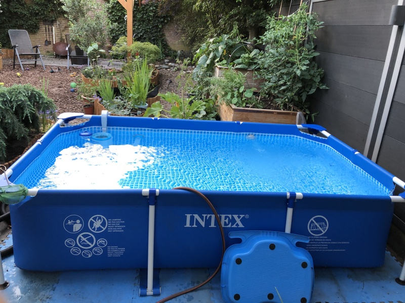

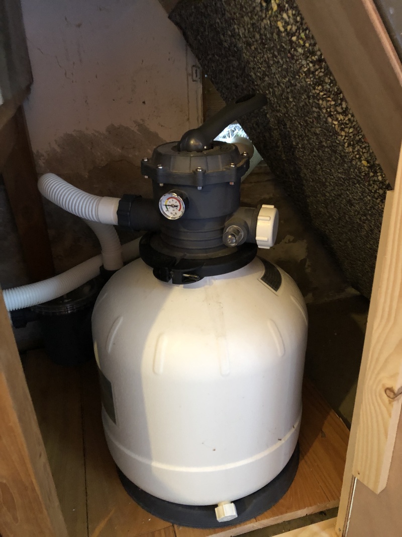

ralph075 schreef op dinsdag 23 juni 2020 @ 09:51:
Afgelopen week de laatste hand aan de bestrating van de tuin gelegd en de vloer voor het zwembad erin gelegd. In het weekend met zoonlief het zwembad opgezet, hij staat!
Ik wilde het zwembad eigenlijk pas plaatsen als de installatie in het schuurtje klaar was, maar vanwege de temperatuur de aankomende dagen (en de kinderen die willen zwemmen) het zwembad voor nu met het standaard pompje aangesloten. Overigens ben ik blij verrast hoe stil de CRP is, na alle geluiden over lawaaierige CRP's in dit topic.
Chemicaliën waren snel op orde. Zondagavond Ph- erin gegooid, gistermiddag Shock erin gegooid en vanmorgen waren de waardes voor pH en chloor dikke prima d:)b
Temperatuur van het water was gistermiddag 22°C, alleen met solarfolie op het bad. Dat viel me best mee.
Goed, de kinderen kunnen erin, kan ik ondertussen rustig verder werken aan het aansluiten van de rest van de installatie:

Dat ziet er erg netjes uit! :)
Die plankjes onder de steunen aan de zijkant, zorgen die er nu niet voor dat de steunen een centimeter hoger dan de bodem van het bad liggen? Als dat namelijk geen probleem is, biedt dat mij meer mogelijkheden.
Plankjes zijn vooral om de druk op de rubber tegels wat meer te spreiden. Vooralsnog lijkt het geen probleem te zijn, maar ik denk dat het hoogteverschil ook minimaal is. De randen van het bad zijn ook allemaal netjes recht getrokken bij het vullen. Het lijkt mij dus geen probleem.

Kan op de intex ZFPs de dop op de water afvoer (voor backwash etc) er gewoon af bij filterstand? Ik wil een vaste slang op die afvoer aansluiten, maar als ie daardoor lekt dan moet er een kraan op (die ik dus ff moet bestellen dan).
Op alle instructies draait men hem bij een backwash/rinse er af en weer op namelijk.

infernix schreef op dinsdag 23 juni 2020 @ 12:03:
Dat kan gewoon. Zelf heb ik er ook vast een slang opzitten zodat ik niet hoef te wisselen voor het backwashen.

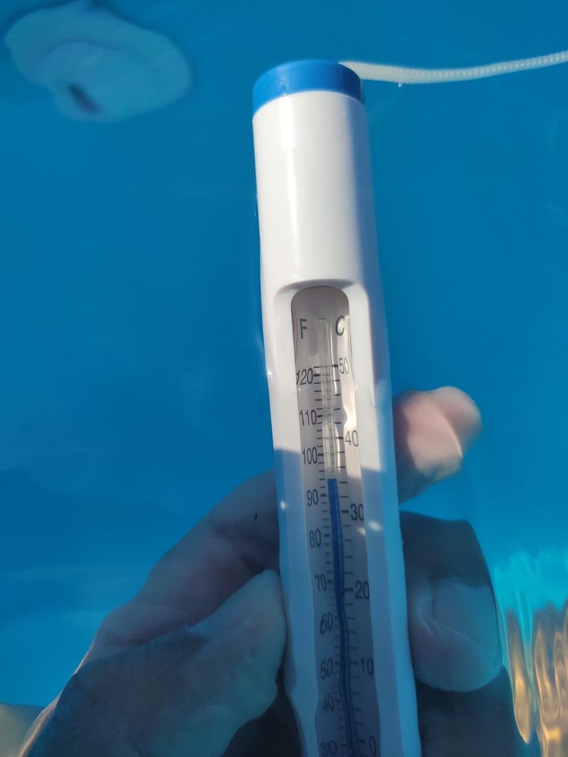

@Jazsie @Koffie @Dennahz (en mensen die diy "zwembad" willen meten)

Jazsie schreef op dinsdag 23 juni 2020 @ 07:28:
Opzich niet slecht, ben benieuwd of we de 38gr halen wanneer het wat warmer is.
Houd ons op de hoogte ;)
Ik denk dat het vandaag net niet gaat lukken... bij mij tot uurtje of 5 zon en dan is t gedaan met de pret. Ben benieuwd.
Maar met dit weer vind ik het al niet tof, mij al te warm water nu. Maar, misschien is dan 38° lekker voor in de avond ofzo:
Afbeeldingslocatie: https://tweakers.net/i/4iJIviLR9VLiBSon9lY1T5NVtx8=/234x176/filters:strip_icc():strip_exif()/f/image/HaoxjNHhDRv1aKWWdidqzpd1.jpg?f=fotoalbum_medium
Afbeeldingslocatie: https://tweakers.net/i/oRTmcXTJwRgZYiDreno7hkNTv_A=/234x176/filters:strip_icc():strip_exif()/f/image/eRPRenBqVYdZCkW4hKfJRveg.jpg?f=fotoalbum_medium
  • vso
Ljsvv schreef op dinsdag 23 juni 2020 @ 14:44:
Maar met dit weer vind ik het al niet tof maar, misschien is dan 38° lekker voor in de avond ofzo:
heb je solar meuk die niet optimaal presteert .. kan je de setup eens delen ? (foto/tekst)

  • Remy!!!!
  • Laatst online: 22:12

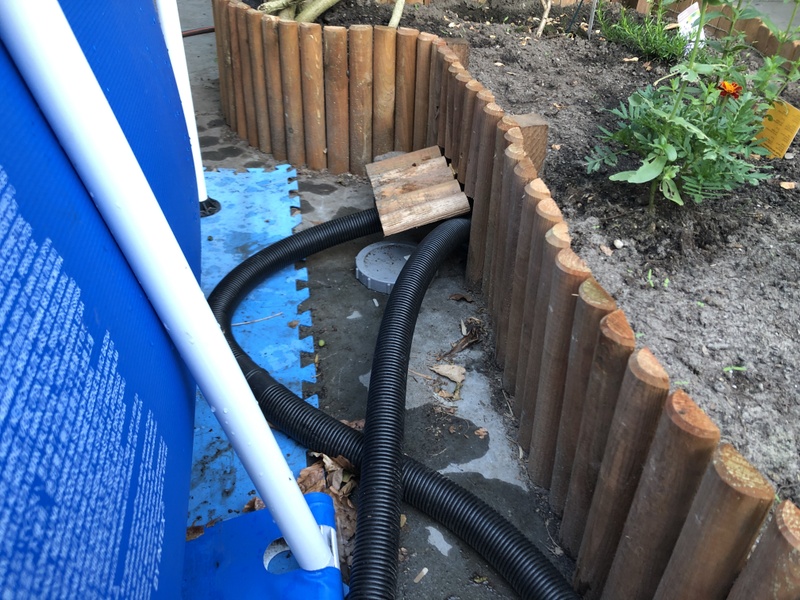

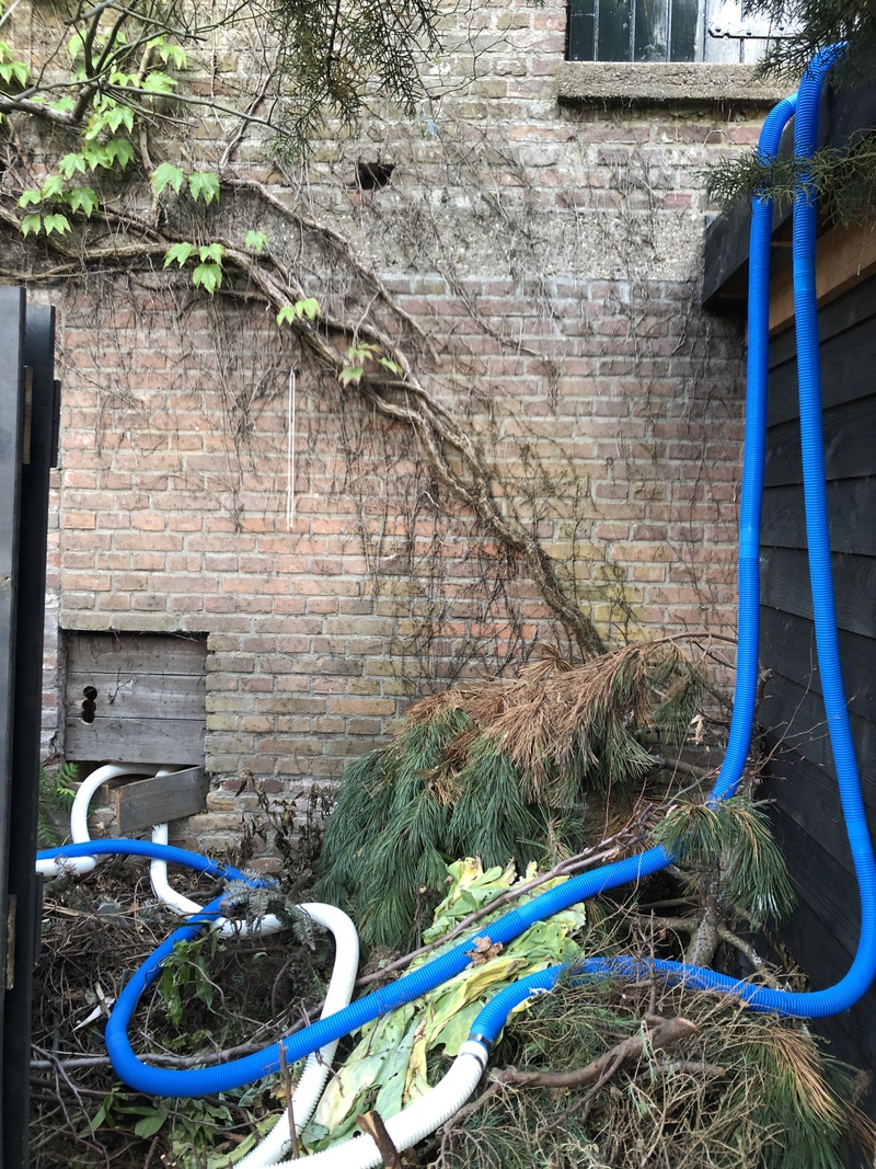

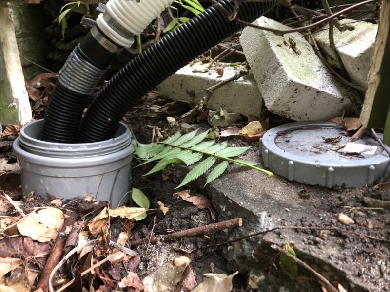

Afgelopen weekend het zwembad alvast opgezet en gedeeltelijk gevuld. Vandaag bezig geweest om alles te koppelen.
De slangen lopen vanaf het zwembad gedeeltelijk ondergronds naar de zandfilterpomp gevuld met aqualoon bollen. Vanaf de pomp loopt het naar de solarmat op het dak, en vanaf daar weer terug naar het zwembad (ook weer ondergronds).
Alle slangen zijn 38mm, de in/uitlaat van het zwembad ook. En verder maak ik gebruik van deze skimmer.
Nog wel een vraagje over de skimmer, deze doet zijn werk uitstekend goed. Wij hadden vorig jaar geen zeil op het zwembad, en het zwembad bleef behoorlijk schoon. 3x per week even met een schepnetje schoonmaken was voldoende om de meeste troep eruit te krijgen. En het werkt nogal therapeutisch :+ Maar zo'n skimmer maakt naar mijn idee vooral de oppervlakte van het water schoon. In hoeverre wordt het overige water richting de filter gezogen? Of zorgt de stroming van het water daar wel voor?
Qua chlooronderhoud gebruiken wij gewoon een drijver met langdurige chloorblokken, die waren vorig jaar erg goed bevallen, dus even kijken of dat dit jaar ook weer een succes is.
Dit jaar heb ik geen bypass tussen de pomp en mat gedaan omdat deze verleden jaar bijna niet gebruikt werd en hij nogal lekte. Mocht het dit jaar blijken dat het water te warm wordt, dan zetten we de pomp gedurende de dag uit, en gaat hij in de avond wel weer aan.
Hieronder een klein overzicht hoe het verloopt.
1. Deze foto is van net, hier was ik hem nog aan het bijvullen nadat ik alle koppelstukken e.d. heb voorzien van teflontape.
Afbeeldingslocatie: https://tweakers.net/i/QB5nhEL-cH0JPtAGlChMkWcDiGU=/800x/filters:strip_icc():strip_exif()/f/image/c7kpCc8DuFuo6j08jyR9su2Y.jpg?f=fotoalbum_large
2. Hier gaan de slangen in/uit de border in, naar een rioolbuis van 125mm.
Afbeeldingslocatie: https://tweakers.net/i/gAOPUZKT_ccwTwNJPUKPEWu-bfk=/800x/filters:strip_icc():strip_exif()/f/image/NLjTjlctIeMGWq7rg37a6stV.jpg?f=fotoalbum_large
3. De rode balk geeft ongeveer aan waar de buis loopt. Het zooitje tegen de schutting aan wordt nog omgetoverd naar een verhoogde border.
Afbeeldingslocatie: https://tweakers.net/i/8gpG-fvoj27KNCYPoOdbhonSoOU=/800x/filters:strip_icc():strip_exif()/f/image/PfyyTWzGPM1rfoAoxj97iumI.jpg?f=fotoalbum_large
4. Gedeelte achter de schutting waar de slangen weer omhoog gaan richting de garage.
Afbeeldingslocatie: https://tweakers.net/i/ylBFxQZU7sbG87VFf2jMwjTMja4=/800x/filters:strip_icc():strip_exif()/f/image/0DFGZyB8cCEzRbt2lCVMQ2sk.jpg?f=fotoalbum_large
5. Hier komende slangen de garage in naar de zandfilterpomp.
Afbeeldingslocatie: https://tweakers.net/i/5hmxL8IOUfVTQw6IAqnI0gim27A=/800x/filters:strip_icc():strip_exif()/f/image/vfBQ0Dda8w5WqA85OiQqtFSH.jpg?f=fotoalbum_large

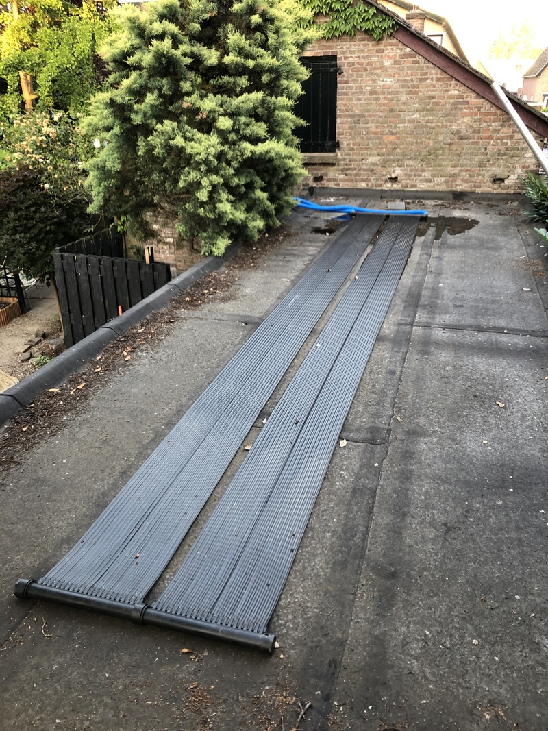

6. Hier gaan de slangen het dak op naar de solarmat. Let niet op de enorme t*ringzooi :+
Afbeeldingslocatie: https://tweakers.net/i/0Tu1bGpWNMRT19TGkPVqart6ckw=/800x/filters:strip_icc():strip_exif()/f/image/hxWamolEMjMtxXF2wad3QLHk.jpg?f=fotoalbum_large
7. De solarmat op het dak. Deze heeft vanaf 12uur tot 18uur zon (ligt een beetje aan de periode van het jaar).
Afbeeldingslocatie: https://tweakers.net/i/ZLLBfOjQv4A6lkYMPsBMwxZqTaU=/800x/filters:strip_icc():strip_exif()/f/image/zt299Lf3ST5vRASPrwF9wkv3.jpg?f=fotoalbum_large

Remy!!!! schreef op dinsdag 23 juni 2020 @ 21:33:
Aan de onderkant v.d skimmer zit een rubberen flap .. die trekt de rest van het water naar binnen .. zou me er niet te druk over maken .. het oppervlakte water bevat het meest "drijvende" vuil dus je bad blijft relatief helder ..
zou je setup met de solar mat op het dak veranderen .. in laten zoals die is .. en uit verplaatsen naar de bovenkant .. aan de tegenovergestelde kant dus op de foto gezien links onder in en rechtsboven uit ..
hierdoor forceer je de flow 100% door de mat ipv nu een u-bocht waarbij maar een gedeelte van het water opgewarmt word (nu) ipv volledige flow .. (straks)
tevens leg een steen of stenen onder de voorkant (dus de kant waar nu geen slangen op zitten) .. straks de uitgang word .. hierdoor forceer je alle lucht uit je installatie ..
Tja vanalles
  • Remy!!!!
vso schreef op dinsdag 23 juni 2020 @ 23:11:
Deze reactie had ik al wel van iemand verwacht :+ Ik snap het idee maar heb daar 2 dingen op tegen:
1. De fabrikant raad dit aan volgens de handleiding, zou nogal gek zijn als zij het fout hebben? (toch?)
2. Ik heb niet genoeg slangen om het te testen. Want dit zou betekenen dat ik zo'n 6m extra slang nodig heb om het einde van de mat te bereiken. En met geluk heb ik ongeveer 1á2 meter over.
Mocht de fabrikant het fout hebben (wat altijd kan!) heb ik alsnog geen zin om de boel te verlengen, vorig jaar kon de mat het zwembad zonder moeite met een paar graden per middag verwarmen. En om nu weer 6 x 3á4 euro uit te geven voor wat snellere verwarming vind ik voor nu onnodig.
Desalniettemin bedankt voor de tip! (ook voor de skimmer tip) O+
