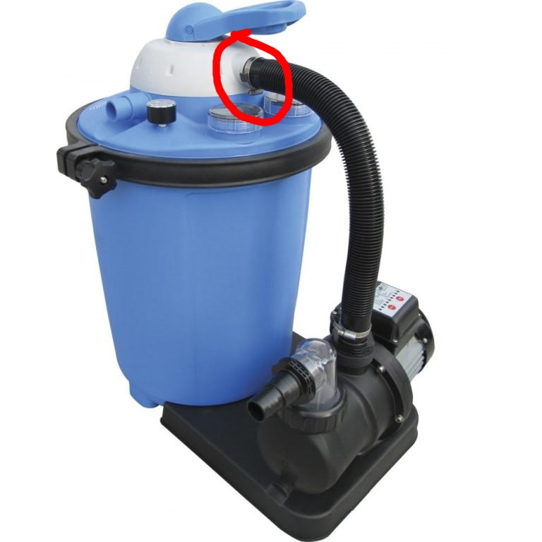

Nu zat ik al te kijken en te bedenken om eventueel over tegaan naar een zandfilterpomp.Zo dat deSolar mat die er tussen zitten dan op het dak van de schuur kan. Nu is het natuurlijk weer een rot timing want zowat alles is uitverkocht.
Nu vond ik wel deze pomp is en iemand mee bekend en is dit niet overkill voor mijn +/- 4,5m3 zwembad? https://www.poolplaza.nl/zandfilter-systeem-300a
Wat zijn jullie ervaringen betreft filterzand of filterglas in het filter te stoppen? ik zie grof en fijn glas/zand, welke is beter?
overkill ?? zonder pomp zitten is vervelender ..
vergeet filterbollen niet ben zelf erg tevreden over.
Tja vanalles

Sithlord76 schreef op vrijdag 19 juni 2020 @ 17:25:
Vorig jaar een Intex zwembad gekocht (3x2x0,7) met standaard intex pomp. Ik was zo handig om dit op het laaste moment te doen, er was bijna niks meer te krijgen 8)7 . En nu is de pomp ermee getopt :( Hij draaid een soort van net niet en maakt een hoop herrie. Maar pompt geen druppel water er uit...
Toevallig, ik heb precies dezelfde pomp en gelijk aqualoon meebesteld, al was die achteraf gezien veel te duur (25euro voor 700g). Zijn veel goedkoper te krijgen. Ik ga dit weekend alles aansluiten en opzetten, dus mocht je de koop aangaan ben ik benieuwd naar jouw ervaringen :+
Oh sorry, correctie ik heb de 300L. Daar zit een voorfilter op, die van jou mist een voorfilter ( mocht je dat nog niet gezien hebben )

vso schreef op vrijdag 19 juni 2020 @ 18:32:
Zonder is zeker vervelender, maar iok wil niet groter dan nodig. Het wword er ook niet goedkoper op.
hollandnick schreef op zaterdag 20 juni 2020 @ 03:31:
Bedankt voor het aanwijzen betreft het voor filter, ik heb zoveel pompen en sites gezien ondertussen...
En betreft de filterbollen, daar heb ik ook naar zitten kijken maar die gaan weer minder lang mee dan filterglas. En hoevaal moet je de filterballen schoon maken?

Sithlord76 schreef op zaterdag 20 juni 2020 @ 11:19:

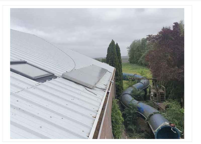

  • ElGrandoNeuso
  • Laatst online: 20-10 06:28
Oké, in het kader van groot, groter, grootst. Je eigen privé glijbaan :)
Afbeeldingslocatie: https://tweakers.net/i/W1KWkpee7YsH7m3rm9ZLF-R5G0k=/800x/filters:strip_icc():strip_exif()/f/image/4G1SZQqQizQmxx6LIg6jaTT4.jpg?f=fotoalbum_large
Afbeeldingslocatie: https://tweakers.net/i/mhHCbLpAWc__UFmEd_PKn-YJ-og=/800x/filters:strip_icc():strip_exif()/f/image/DQ15nCCvaAxPgjEeH0BsNLIr.jpg?f=fotoalbum_large
Linkje https://www.marktplaats.n...abe740c1b&previousPage=lr

  • BounceMeister
Hoe krijg je zo'n gevaarte van 2x2 meter je dak op? ;)
Verder wel gaaf met die glijbaan.
(edit, gaat over de zonnecollector uit de advertentie).

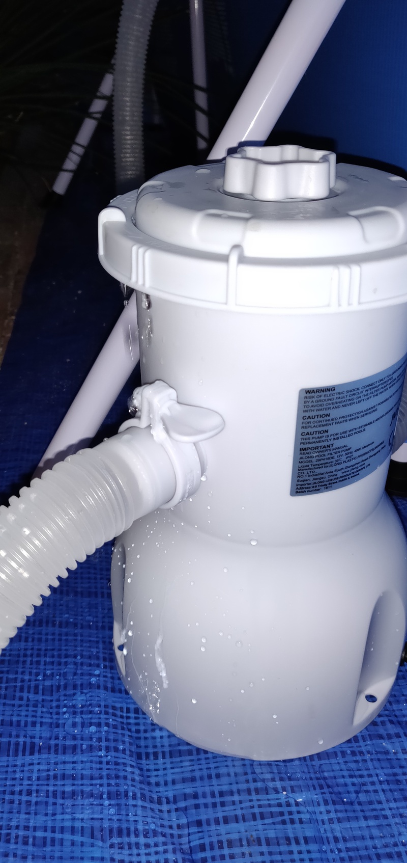

  • xzaz
  • Laatst online: 18:33
Wij hebben zo'n kleine pomp is het normaal dat hier bubbels uitkomen? Of moet dit gewoon een straal zijn?

xzaz schreef op zondag 21 juni 2020 @ 16:21:
Pomp uitzetten. Ontluchten en dan weer aanzetten .. is het probleem niet weg ? dan je leidingen nalopen waar lucht het leidingwerk ingaat en daar extra (teflon/elektra -tape) omwikkelen

Ik vroeg me af hoe je dit soort verbinding het best waterdicht maakt?
Het is geen schroefverbinding, maar gewoon een flexibel buis die over een andere vaste buis is geschoven en is vastgemaakt met een spanring.
Heb al vaseline aan vaste buis gedaan, flexibel erover geschoven en spanring vastgeschroefd, maar na tijdje zie ik toch weer water verschijnen aan de rand...
  • Kingsolo
  • Registratie: Juni 2020
  • Laatst online: 20:02
Dragunov schreef op zondag 21 juni 2020 @ 19:13:
Je kunt nog proberen om teflon tape er omheen te draaien en dan pas de buis erop te schroeven. Evt dubbele slangklem monteren. Een ribbelslang lek vrij monteren op een gladde buis (zonder weerhaken/ribbels) kan lastig blijven. Of anders over stappen naar een andere gladde slang. Dat heb ik zelf uiteindelijk gedaan. Een druppeltje water is ook geen ramp.
Electro tape gebruiken..Werkt geweldig.

Kingsolo schreef op zondag 21 juni 2020 @ 19:26:
Ook een zestal wikkelingen rond een glad oppervlak? Want ik zie vooral dat het bij schroefdraad is dat ze dit gebruiken

Dragunov schreef op zondag 21 juni 2020 @ 19:54:
Ja gewoon proberen. Dat hij lekt betekent dat er ergens nog een kleine ruimte zit. Met wikkelingen vullen en slang klem strak erop.

MiKeZZa schreef op zondag 21 juni 2020 @ 20:41:
Klopt. Heb ik ook gedaan en werkt prima. Anders kreeg ik hem ook niet droog.
Schroefdraad of gladde buis?
