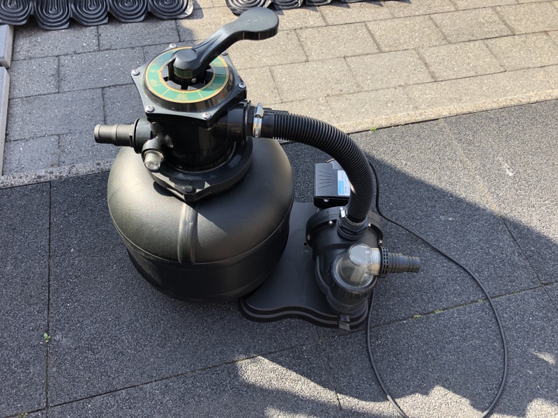

Zoals ik eerder vroeg of mijn pomp geen overkill zou zijn, hierbij de vraag of iemand misschien wil ruilen die zit te denken aan een upgrade. Mocht je interesse hebben let me know!
Afbeeldingslocatie: https://tweakers.net/i/uYfYu9yRFS0k1PTl2iUpyq7u71c=/800x/filters:strip_icc():strip_exif()/f/image/ShmGH1HETuh0Yl6UBcOFsTRV.jpg?f=fotoalbum_large
Afbeeldingslocatie: https://tweakers.net/i/DIAkR1RzpgNISBnM8Do4CO8zH3g=/800x/filters:strip_icc():strip_exif()/f/image/DVqMmrLxxQbdps1vG9p9zV2R.jpg?f=fotoalbum_large
Afbeeldingslocatie: https://tweakers.net/i/79pDB5cfrA6O53YETGcuXQ3U0s8=/800x/filters:strip_icc():strip_exif()/f/image/6qRwfIex6TzFKwv2qysMdh3v.jpg?f=fotoalbum_large

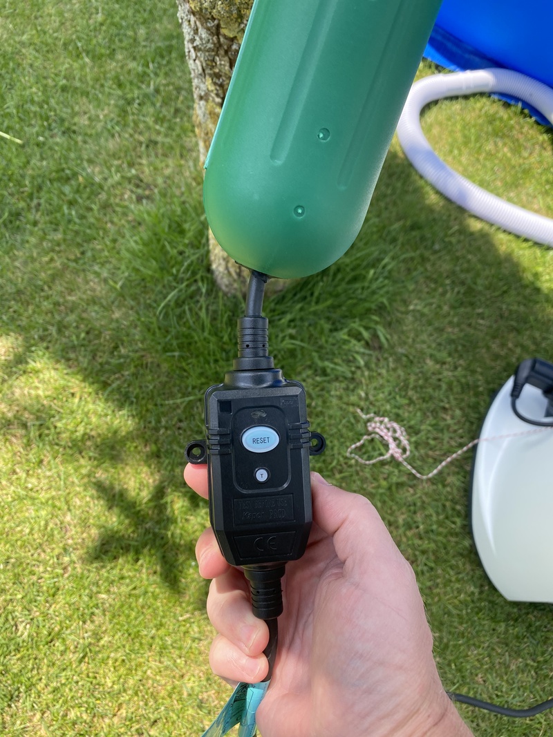

Vraagje, ik heb een zandfilterpomp bij cranenbroek gescoord, echter niet heel goed gekeken, en nu zit de aan/uit knop - fysiek - in de stekker, en kan ik hem dus niet schakelen met een tijdschakelaar.
Stekker:Afbeeldingslocatie: https://tweakers.net/i/c7whFYqTpIdQnHk8oU2U9rSA76w=/800x/filters:strip_icc():strip_exif()/f/image/L2tD65e5jRup1T3YpPhz0gGW.jpg?f=fotoalbum_large
Kan ik nu de stekker eraf knippen, nieuwe erop en schakelen via tijdschakelaar, of is dat geen optie/zijn er andere opties?
[ Voor 36% gewijzigd door Driek op 18-06-2020 10:45 ]

Driek schreef op donderdag 18 juni 2020 @ 10:44:
plaatje van een iets andere pomp, maar wel met de stekker erop:
https://www.voordeelmuis.nl/img/jpg/1851/1851047.jpg
je kan een andere stekker erop zetten .. ik zou met genoeg kabel lengte er een M/F tussen zetten zodat je de aardlek (indien die er erop zit) behouden..
Stekker:[Afbeelding]
Niet eraf knippen! Gewoon de kap aan de achterzijde losschroeven. Kan allemaal netjes gedaan worden.
Vervolgens zet je een gewone stekker erop en maak je een verlengkabel met die RCD als stekker erop.
Dus RCD > stopcontact > tijdschakelaar > pomp stekker.
RCD moet je blijven gebruiken ivm veiligheid!
@vso & @Driek: Dat is geen schakelaar maar je aardlekbveiliging ofwel RCD :).

  • Driek
  • Laatst online: 02:36
Jazsie schreef op donderdag 18 juni 2020 @ 10:48:
Ik moet even vertalen wat je hier zegt, mijn buitengroep zit op de meterkast op een losse aardlek.
in jouw geval moet ik dus na die "rare" stekker een stopcontact maken, en dat op dat stopcontact de tijdschakelaar met de pomp.

Driek schreef op donderdag 18 juni 2020 @ 11:06:
Ik wilde net een post maken precies over wat jij zegt. Je kunt ook gewoon een buitengroep/meterkast hebben waar deze stopcontacten op zitten aangesloten. Je voorkomt hiermee dat je hele huis gelijk uitslaat bij een kortsluiting. Net als bij tuinverlichting! 9 van de 10 keer zorgen die voor het afslaan van de aardlekschakelaar(ALS). Die keren dat ik al niet heb moeten zoeken naar het probleem voordat ik dit had los getrokken van de meterkast.
Je vervangt die "rare" stekker die overigens gewoon een RCD (= aardlekschakelaar) is met een normale stekker. Kan je gewoon open schroeven aan de acherzijde, knippen is dus niet nodig.
De RCD stekker sluit je een nieuwe kabel aan met een stopcontact. En daarop gaat dan je tijdschakelaar en vervolgens weer je pomp die nu een normale stekker heeft.
Laten we de discussie of het nu wel of niet nodig is even opzij leggen. Dat is een keus voor ieder zich zelf.
Ik geef alleen aan hoe je het correct kan aansluiten met behoud van de RCD (aardlekschakelaar) stekker.

Yes, thanks, ik heb hem. Ik kijk even wat ik doe, kleine moeite om hem er tussen te zetten.

Mijn Cranenbroek pomp heeft een zelfde soort stekker met twee knoppen erop. Test en Reset als ik het goed heb. Heb deze gewoon aan een snoer met daarachter een tijdschakelaar zitten en dat werkt gewoon.

coelho schreef op donderdag 18 juni 2020 @ 11:37:
jij hebt dus de tijdschakelaar ervoor?
Heb ik meen ik getest, maar zal ik eens herhalen.

Driek schreef op donderdag 18 juni 2020 @ 11:45:
Ja. Er staat wel in de handleiding dat je die testprocedure met die knoppen voor elke inschakeling moet doorlopen, maar zodra je de stekker in het stopcontact steekt dan springt de pomp al aan. Het is dus geen aan/uit schakelaar.

Jazsie schreef op donderdag 18 juni 2020 @ 11:16:
Deze discussie is al meermaals voorbij gekomen en ga daar ook niet op in.
(Daarmee zeg ik niet dat je info onjuist is want het klopt mbt selectiviteit).
Overigens is deze RCD als goed is 10mA.
Het is wat mij betreft geen discussie, meer een oprechte vraag.
Aan mijn Intex pomp zat een 30mA RCD. Zojuist nog even gekeken, hij lag nog in de blokhut. Die biedt mijns inziens niet meer veiligheid dan die in huis.
Sterker nog:
Als je een buitengroep hebt met eigen RCD met een aanspreekstroom van 30mA, wat volgens NEN 1010 ook is vereist heeft die al een "basislekstroom" van andere aangesloten apparatuur. Lekstroom van de pomp komt daar bij.
De RCD in het snoer ziet alleen de lekstroom van de pomp. Hierdoor zal de RCD in huis aanspreken en zit die in het snoer er voor jandoedel in.
Indien tegenwoordig 10mA RCD's worden gebruikt gaat bovenstaande niet op hoewel het voor de veiligheid niet uitmaakt. 30mA wordt als veilig beschouwd. Je lichaam gaat van binnen niet anders reageren omdat het aan de buitenkant nat is.

Suuz2016 schreef op donderdag 18 juni 2020 @ 11:48:
Hier ook een 30mA stekker aan mijn Bestway pomp. Maatje van me heeft die nieuwe Intexpomp (met electronische bedieningspaneel) en heeft ook een 30mA RCD. Stekkers worden zo altijd standaard geleverd (met RCD) omdat niet ieder huis aardlekschakelaars heeft op (alle) groepen. De groepen in huis zijn (in principe) altijd 30mA, en dan biedt een extra aardlekschakelaar weinig extra zekerheid. Doe je wel een periodieke test van de aardlek in je meterkast? (en controleer of die aardlek ook je groep beschermt die je buiten gebruikt). Ze gaan nog wel eens stuk.
Er schijnen echter ook 10mA RCD's te zijn, deze zijn natuurlijk gevoeliger, en dan is het een ander verhaal.

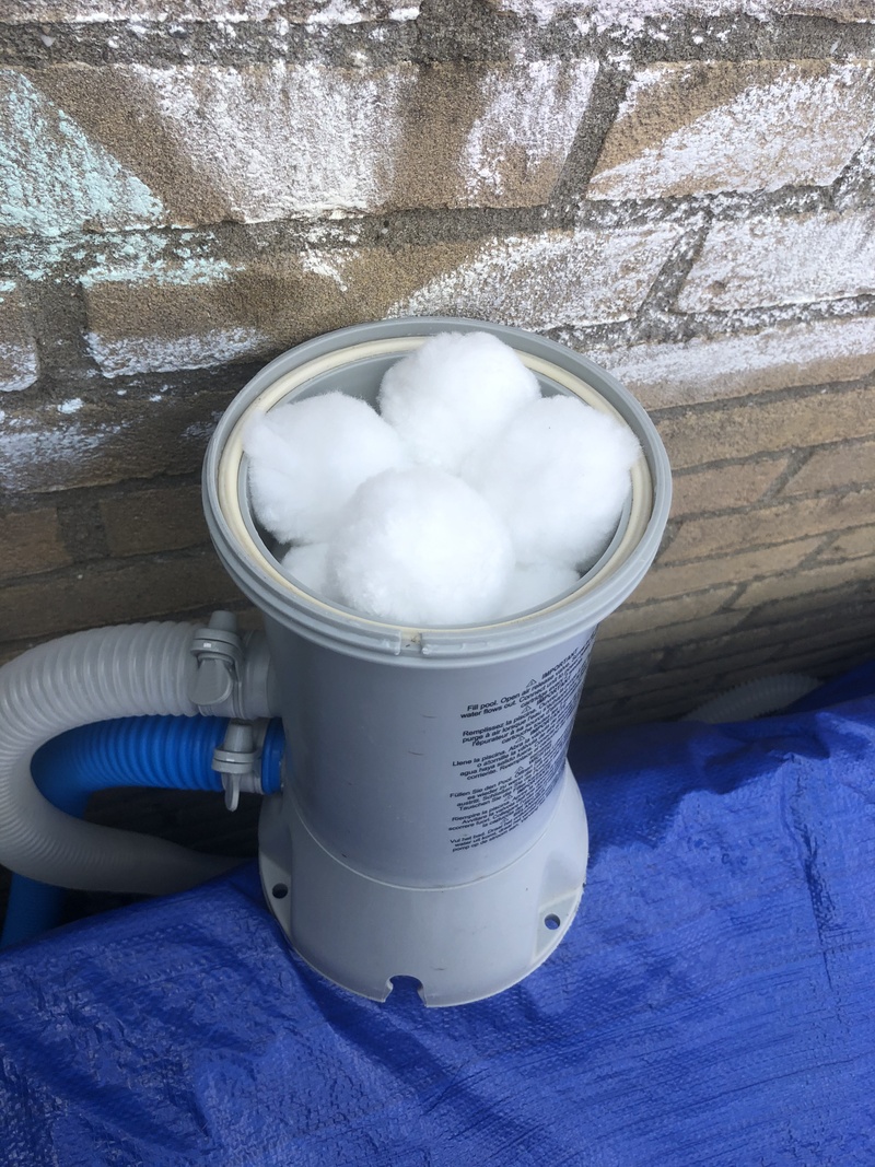

dunHozzie schreef op donderdag 18 juni 2020 @ 11:48:
Dank voor je hulp. Ik heb inmiddels de AQS verkocht en de volgende gekocht:Het was een aardige duit extra, maar de verwarmingscapaciteit bij 15° is nu 4.3 kW. Hopelijk helpt dat beter!
Dat zal zeker helpen. Weet effe niet meer wat je bad inhoud is (en te veel posts om "effe" door te zoeken).
Hoewel het inderdaad een aardige duit extra is had ik persoonlijk nog iets meer betaald (als je dan toch beizg bent) voor een inverter warmtepomp. Maargoed, dan moet je die 200,-- extra wel ook weer kunnen missen :).
Zwembad; dure hobby ;)

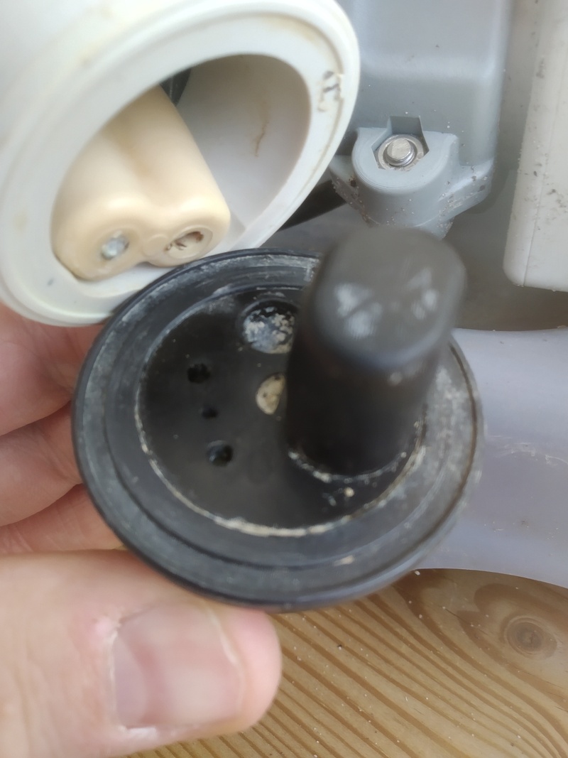

Stekker zit in de groene box in mijn verlengkabel en de verlengkabel komt uit bij mijn buitenstopcontact. Net nog getest: Stekker uit het stopcontact laat de pomp stoppen. Stekker er weer terug in en de pomp begint weer uit zichzelf.

vso schreef op donderdag 18 juni 2020 @ 13:22:
zodra het stroomloos word dient de aardlek in te schakelen.. en niet meer aan te gaan wanneer je de stekker in plugt Dit zegt mij dat hij defect is.
Wanneer ik op de test knop druk, stopt hij wel. Wanneer ik vervolgens op Reset druk, springt de pomp weer aan. Dat zou toch niet moeten kunnen indien defect?

coelho schreef op donderdag 18 juni 2020 @ 13:25:
reset = aan
test = uit (activeer trigger)
doe de volgende test -->
1 ) steek de stekker erin .. druk op "reset" pomp = aan,
2 ) trek de stekker eruit (of maak hem via remote kaku/timer ding "spanningsloos")
3 ) als je nu de stekker terug steekt, timer ding "actief" of kaku aan --> en de pomp gaat direct aan
Dan is de schakeling "defect" .. teminste wat is het nu van de test dan ?
Test knop etc werkt allemaal?
Dit lijkt namelijk op een defecte RCD...
Oke, Zou zeggen dat RCD wel werkt.
Zelf nog nooit een RCD (en ben al wat tegen gekomen) waarbij deze niet uitschakelt wanneer de spanning eraf is geweest.
Maar kan goed zijn dat deze wel "aan" blijft. Kom je maar op een manier achter, en dat is "lek" test doen... (maar daar heb je wel test apparatuur voor nodig).

Ben geen electriciën, verre van. Maar zo'n ding moet toch het verschil kunnen zien tussen lekstroom en in/uit schakelen?
PVoutput 7.700Wp ZZO (50°)
  • Jazsie
  • Laatst online: 20:47
@coelho:
Door de test knop te gebruiken doe je in feite al een soort van "lek" test. En dat werkt gewoon bij jou...
Het is alleen dat ik nog geen RCD heb gezien die "aan" blijft nadat spanning eraf is geweest.
Wil natuurlijk niet zeggen dat het niet bestaat maar brengt bij mij wel vraagtekens of RCD nog wel in orde is...
Meten = weten, meer kan ik er ook niet uithalen.

coelho schreef op donderdag 18 juni 2020 @ 13:31:
Dat kan hij ook wel. Deze heeft nog een nulspanningsbeveiliging.
"Normale" RCD's blijven wel in na spanningsuitval. Dat is de fundamentele werking van het ding. Als de spanning wegvalt gaat er nog steeds evenveel stroom in als uit. Hij heeft dus geen enkele reden om uit te schakelen.
Denk aan je meterkast. Na een stroomstoring gaat alles gewoon weer aan nadat de spanning terugkomt.

Suuz2016 schreef op donderdag 18 juni 2020 @ 13:41:
Nogmaals, gebrek aan relevante kennis aan mijn kant. Zou het kunnen dat mijn schakelaar een 'normale' RCD is zonder nulspanningsbeveiliging?
Ik bedacht me namelijk dat mijn buren exact dezelfde pomp hebben gekocht en ben zojuist bij hen wezen kijken. Exact hetzelfde resultaat: De pomp is uit te schakelen met de T-knop en weer in te schakelen met de Resetknop. Wanneer de pomp draait en ze binnen hun schakelaar omzetten om het buitenstopcontact uit te schakelen, stopt de pomp. Schakelaar weer aan en de pomp begint weer te zoemen.
Of ze hebben allebei dezelfde fout, of het is een feature.
  • Jazsie
coelho schreef op donderdag 18 juni 2020 @ 14:04:
In dit geval denk ik eerder dat je een RCD hebt met nulspanningsbeveiliging waardoor het dus "aan" blijft na uitval van spanning.
Test knopt werkt, en gezien je bevindingen met je buren denk ik niet dat ie defect is.
Maar wederom, meten = weten :).

Dan heb ik die feature ook. :) Werkt prima op stopcontact met timer.
Niets handmatig te herstellen op RCD.
Of er wel of niet een nulspanningsbeveiliging inzit is van afstand uiteraard niet te beoordelen. Zoals hierboven ook al opgemerkt; de testknop werkt dus je zou mogen verwachten dat hij goed is. Daar kom je alleen maar achter door te meten.
Ik dacht zelf dat het standaard was dat de pomp niet meer inkomt, dat blijkt dus niet zo.

Heeft iemand ervaring met filterballen in een cartridgefilter?
https://www.top-zwembadsh...rcartrigde-aqualoon-70-gr
Afbeeldingslocatie: https://tweakers.net/i/5mX-OVUqs0UdgmdKbF9Je0oz-OY=/full-fit-in/4920x3264/filters:max_bytes(3145728):no_upscale():strip_icc():fill(white):strip_exif()/f/image/VSxBTeZbixiUVopXX7RRPajN.jpg?f=user_large
PVOutput
  • Perconte
  • Laatst online: 20-10 11:45
Ja werkt prima! Heb een weekje ongeveer zo gedraaid toen overgestapt op zo een uitwasbaar ding van Aliexpress. Werkt ook prima!
  • botn
  • Laatst online: 20-10 07:48
Perconte schreef op donderdag 18 juni 2020 @ 17:02:
Waarom (zo snel) overgestapt?
PVOutput
  • Perconte
Had beide besteld en wou beide testen. Nu even die uitwasbare laten zitten tot die weer gewisseld moet worden en die bollen er weer in. Als ik dan nog niet overgestapt ben op zandfilter
  • Crazy-
  • Laatst online: 11-10 19:08
Crazy-
Best life ever
Dat spul van intex is slecht leverbaar.... had de 6m3u besteld; maar desbetreffende shop reageerde en leverde niet en cancelde vandaag de order uit het niets “geen voorraad”
Vandaag maar via Amazon besteld .... voorraad. Ben benieuwd 😑
12,85kWp - ZB 7,5m2/400l - 5kW Pana H WP (CV&SWW) - 13,8kWh accu
  • vso
Perconte schreef op donderdag 18 juni 2020 @ 17:39:
je hebt wellicht geen foto's van voor/na en tijdens gebruik oid ?
Kreeg je 1 filter .. meerdere en wat is je ervaring tot nu toe ? ben wel benieuwt ..
Tja vanalles
  • Perconte
Afbeeldingslocatie: https://tweakers.net/i/sWBRLzeRp4Rb_dLTRU6caQNPq24=/800x/filters:strip_icc():strip_exif()/f/image/Ctxm7xhREytwvsZad5e5mZww.jpg?f=fotoalbum_large
Heb alleen deze.
Na een week waren alleen de onderste paar balletjes een beetje vies en het zwarte filter dat onderop zit. Even afspoelen uitspoelen en weer klaar voor een volgende ronde.
De blauwe moet ik nog vervangen dus weet niet hoe die eruit komt.

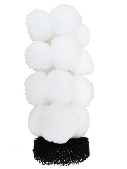

  • vso
Perconte schreef op donderdag 18 juni 2020 @ 17:52:
Heb alleen deze.
is dat deze
Afbeeldingslocatie: https://www.rhodos-shop.nl/media/catalog/product/cache/4/image/650x650/9df78eab33525d08d6e5fb8d27136e95/5/7/57120001.jpg
:? of zijn het losse bollen ?
Tja vanalles
  • Perconte
Het is inderdaad dat setje en ja het zijn losse bollen!
  • vso
Perconte schreef op donderdag 18 juni 2020 @ 18:23:
staat er nog wat bij de handleiding van vervangings termijn oid ? elke week/maand of andere meuk ?
Tja vanalles
  • Perconte
Hahaha handleiding? Er stond wat reclame op de doos meer niet. Maar na ongeveer een week was hij niet heel vies en had niet echt verlies van kracht of wat dan ook.

  • vso
nieuwe opslag zwembad meuk (deel)
Afbeeldingslocatie: https://i.imgur.com/n9y1Wy9.jpg

Ik heb een oude Intex zoutwater systeem vorig jaar op MP gescoord. Ik kreeg het niet echt weken dus weg gehaald. Wou het dit jaar nog een keer proberen.
De foutmelding die ik steeds had vorig jaar was dat er geen stroming was ondanks dat de pomp wel aanstond.
Afbeeldingslocatie: https://tweakers.net/i/uFLQ-2J7G6TfjsGe-kDGTK930zM=/800x/filters:strip_icc():strip_exif()/f/image/FUizXHFMydNLz2XOvtnQMa7O.jpg?f=fotoalbum_large
Zoals op de foto te zien zijn beide contacten compleet weg.
Kan ik de kabel niet simpel kortsluiten zodat het systeem altijd stroming detecteert? Ik snap wel het risico, maar de pomp draait toch bijna altijd. Dus het zou geen probleem moeten opleveren.
Of kan dit netter nog opgelost worden? Is echt een erg oud systeem. Werkte nog wel prima.
  • Jazsie
@Perconte:
Kan maar je zoutwatersysteem heeft water nodig... en gaat stuk als er dus geen water "flow" is.
En gaat daarom ook uit als er geen flow is...
Heb je iets meer foto van het onderdeel? Neem aan dat dit van de flow switch is maar kan het niet zo 1 2 3 zien...
Woonachtig in België | 6200 Wp | eGolf 32kWh
  • ProudElm
  • Laatst online: 20-10 15:15
De flow switch er bij. Dit ding waar ik de foto van gemaakt heb draai je daar weer boven op.Ik denk dat er oorspronkelijk 2 metalen pinnetjes uitstaken die contact met de flow switch. Zie:
Afbeeldingslocatie: https://tweakers.net/i/zhQE4d7FRRoAIaUNAUM_KJ6Xgcw=/800x/filters:strip_icc():strip_exif()/f/image/UF0Ktc5RuAtOm3G6oJr8Ociz.jpg?f=fotoalbum_large
  • ProudElm
Ik heb er voor nog een keer een stukje koper in gestopt om verbinding te maken. Hopelijk helpt dat. We gaan het testen :)
  • BounceMeister
Zijn er nog losse onderdelen voor dat systeem te krijgen? Dan kan je zien hoe het eruit moest zien.
Ik meen ergens gelezen de hebben dat de elektroden van zo'n zoutwatersysteem een beperkte levensduur hebben. Kan het zijn dat ze versleten of aangetast zijn waardoor het niet meer werkt?
  • ProudElm
Het systeem geeft een foutmelding 90. Wat betekend geen water-flow. Dus bijna zeker dat dit wel het probleem is.
Net geprobeerd om stukjes kaal-koperdraad er tussen te doen en op die manier weer werkend te krijgen. Helaas mislukt.
Dan toch maar eens goed kijken/meten, wie weet kan ik iets vinden nog.
Had al eens gezocht, was al lang blij dat ik ooit de handleiding kon vinden voor dit systeem. Intex heeft helaas een nare eigenschap om producten steeds te vernieuwen, maar geen nieuwe naam/type te geven |:(

ProudElm schreef op vrijdag 19 juni 2020 @ 14:46:
Ahh oke, ik had een ander flow switch in gedachten :).
Makkelijkst is indien mogelijk de kabels loshalen en die door verbinden vanuit gaande dat het een 2 draads NC/NO contact is.
Heb je de mogelijk om ze los te halen zonder het geheel te slopen? Hetzij vanuit de flow switch kant hetzij vanaf het apparaat zelf.
ProudElm schreef op vrijdag 19 juni 2020 @ 16:03:
uhm ja. Zou kunnen inderdaad. De pomp staat nu nog op een timer. Via een IKEA aan/uit schakelaar. Idee was uiteindelijk deze aan te sturen vanuit HA. Dus bij mooi weer langer pompen en bij kouder/slechter weer minder lang.
Alleen moet het zoutsysteem altijd aan staan, anders loopt die niet in het programma. Simpel systeem.
Hoewel met een slimme schakelaar je altijd nog wel als 'nood' het systeem uit kan zetten mocht de pomp toch niet aanstaan natuurlijk.
Indien de flow switch een gewone NC/NO contact is kan je deze mee "in"/"uit" schakelen zodat je zoutwater systeem toch aan blijft voor het programma...

Tijdens het testen met de slang zie ik wat stukjes grind!! uit de leiding komen. Nader onderzoek levert op dat dit kalk is!
Het zal toch niet......of wel?
Bijna een uur de slang op de ingang gehad en telkens de druk opgevoerd door de andere kant dicht te houden en weer los te laten.
Er kom steeds meer kalk uit! Na een uurtje zie ik er geen kalk meer uitkomen.
Alles weer ingebouwd en aangesloten, u raad het al E90 probleem WEG!
Kan ook constantere dat de druk die nu uit de uitgang komt van het filter ook voelbaar veel hoger is en de spa velen malen sneller ook op temperatuur is.
Conclusie,
E90 is de melding voor een vermindert water debiet van de pomp gemonitord door een interne sensor.
Als een filter vervangen voor een origineel van intex geen uitkomst meer geeft dan heeft u unit waarschijnlijk een infarct.
Natuurlijk Kan je deze gaan vervangen door filters die minder dicht van martiaal zijn maar uiteindelijk is dit uitstel van het probleem.
Opmerking,
FOEI INTEX, waarom? De impeller van een pomp is altijd een zwak punt die onderhevig is aan slijtage. Voor BV vijverpompen en aquarium pompen zijn deze los te verkrijgen als vervanging, waarom die van u niet?
Omdat ik dan verplicht ben om een nieuwe pomp te kopen wat meer winst oplever?
Waarom zijn er nergens manuals of hints/tips te vinden hoe de unit in elkaar steekt. Iemand die een beetje handig is kan deze demonteren en ontkalken.
Of is het de bedoeling dat deze voor een dure reparatie naar Intex gaat of er een nieuwe wordt aangeschaft?
18/6,
via via een link gekregen, impeller is wel lost te krijgen, staat niet in de onderdelen lijst maar wel in de catalogus
