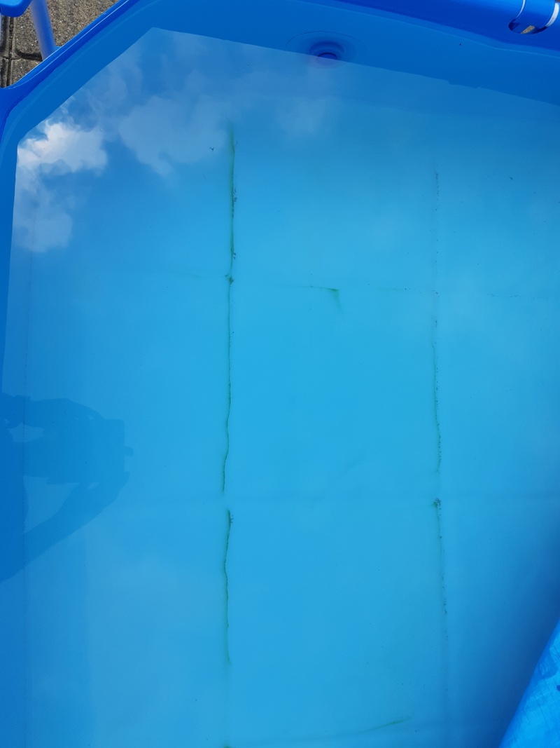

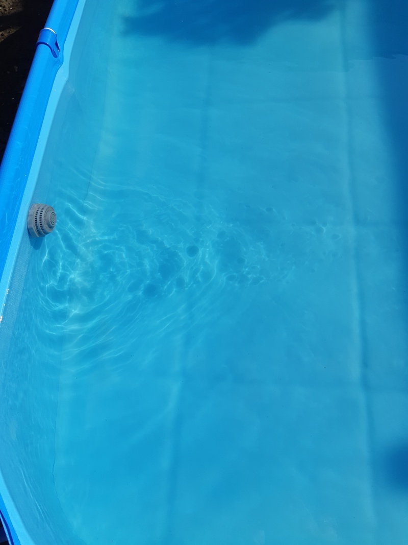

@Koffie @vso ik hou ruzie met mijn zwembad :(
Afbeeldingslocatie: https://tweakers.net/i/_GtCYpo7Fx74nVOawHqDtVxSr04=/800x/filters:strip_icc():strip_exif()/f/image/QcfUtJgZ1lUtAmpTLqRT2eJe.jpg?f=fotoalbum_large
Gisteren was het groen er stond veel zon op het bad dus had een shock toegepast.
Ph waarde was nog goed.
Is dit dweilen met de kraan open ?
Kan ik hem beter niet een deel leeggooien en opnieuw vullen.
Ik blijf bezig zo -O-
2250 WP Zuid PVoutput
  • Jazsie
  • Laatst online: 20:47
Ljsvv schreef op dinsdag 16 juni 2020 @ 13:12:
Vandaag weer een stapje gemaakt in het automatiseren van de solarverwarming.
Hier in het topic kwam ik op het idee om de pomp te laten starten op het moment dat er voldoende zon is.
Maar ja hoe moet dat nu als je geen zonnepanelen hebt?
Men neme een Action Solar lamp, sloopt daar de batterij en laad circuit uit en zet er een draad aan met een RJ11 plug die vervolgens naar de analoge 0-10V ingang van mijn Fibaro Smart Implant gaat.
Nu kan ik mooi kijken wat een bruikbare output spanning is vanaf dit mini paneeltje voor mijn Solar mat. In mijn geval is schaduw en bruikbare zon zeer goed te monitoren.
Hup wat flows in Homey ertegenaan zoals voorwaarde zon is opgegaan (geen false positive met bijv onweer of reflectie) en een timer die checkt of deze gemeten spanning niet maar een paar seconde was. En nu in en uitschakelen van die pomp maar....
Leuk gedaan en noem dit zeker niet "moeilijk doen". Bedankt voor het delen.
MdO82 schreef op dinsdag 16 juni 2020 @ 14:00:
Opzuigen :).
Ja het is dweilen met de kraan open omdat je het chloor gehalte niet goed op peil houd.
Immers anders was je bad niet groen geworden...
Ofwel zorg dat je pH en chloor goed op peil blijft en je hoef niet bezig te blijven ;).
Je kan wel water gaan veversen maar zolang je niet zorgt dat pH/chloor op peil blijft, blijf het zelfde probleem komen.

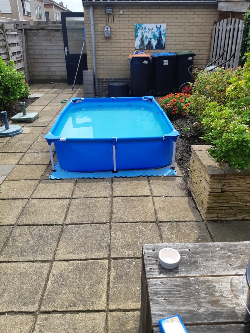

oke begin met de volgende zaken.
- overzicht(s) (foto is handig) .. staan er bomen bij die bladeren oid laten valen ..
- type pomp en hoe lang staat deze aan .. bij CRP staat deze in de schaduw en wanneer filter medium vervangen ?
- afdekzeil / noppen folie ?
- huidige chloor/ph waarde(s) deze zijn goed / te hoog
zuig het vuil weg zoals @Jazsie zegty en laat je pomp aanstaan.
Dit lijkt meer op vuil op de bodem dan groen water .. heb je de randen geborsteld /gebezemd voelen deze glad aan ?
het lijkt mij helderder dan dit
Afbeeldingslocatie: https://zwembadenwebshop.ccvshop.nl/Files/10/229000/229484/FileBrowser/blog-afbeeldingen/ranzig-zwembad.jpg
PH is wel te hoog/beetje ph - erbij ... chloor verdampt vanzelf ..
Ph is erin gegooid en de pomp gooit dit lekker rond.
Ik heb een bestway 2.0
Hier heb ik filterbollen inzitten.
Afbeeldingslocatie: https://tweakers.net/i/zINE5M0Gux9LGwrU5alP52Hf88U=/800x/filters:strip_icc():strip_exif()/f/image/wurR0qxTmpdlsVNAkPuPmo37.jpg?f=fotoalbum_large filterbollen heb ik net vervangen deze waren niet heel vies, maar ik wissel ze elke week.
Pomp draait ongeveer 8 uur per dag.
Heb net het vuil van de bodem gehaald en geborsteld.
De randen voelen goed en niet glad.
[Afbeelding] filterbollen heb ik net vervangen deze waren niet heel vies, maar ik wissel ze elke week.
Je water is denk ik "troebel" en wellicht een teiltje/voetenbad introduceren scheelt veel vuil op de bodem.
geduld hebben :) zet de pomp uit en morgen ochtend/middag eventueel vuil v.d bodem halen..
Tja vanalles

Vanmorgen het vuil van de bodem gezogen met een slang en het meeste eruit gehaald.
Afbeeldingslocatie: https://tweakers.net/i/QAzgqN6vukGdm3iuBq0Pd3BjZCw=/800x/filters:strip_icc():strip_exif()/f/image/5Hzi63TsW8yPOeZxOKQdxSEp.jpg?f=fotoalbum_large
Wat kan ik nu het beste doen de pomp weer een paar uur aanzetten?

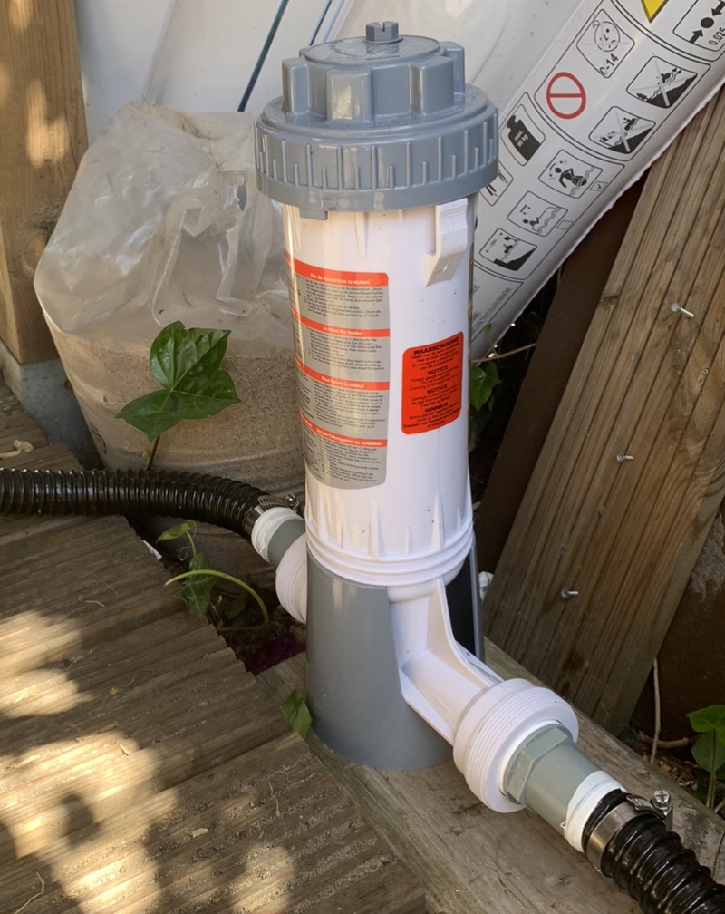

Vraagje voor de experts hier; zoals eerder aangegeven blijf ik maar chloor toevoegen. Helaas zijn de waarden nog steeds vrij laag en vandaag ineens ziet het water er licht melkachtig uit.
Ik heb direct de pomp aangezet en extra snel chloor toegevoegd.
Wat kan ik nu het beste verder doen? Andere spullen heb ik namelijk ook helemaal niet, dus ik zal sowieso iets moeten gaan kopen denk ik. Maar wat raden jullie nu aan?

Met een dispenser bedoel ik dit:
Afbeeldingslocatie: https://cdn.webshopapp.com/shops/20364/files/191103311/interline-automatische-zwembad-chloordispenser.jpg?_ga=2.190361198.490415465.1592408469-1018359617.1588091449
Sommige zaken gooien beide op 1 hoop en dan kan je zoeken op dispenser maar krijg je beide.
Als je de bovenste gebruikt dan kan je zover ik heb begrepen uit dit topic geen lang werkende tabletten gebruiken omdat het lang duurt voordat deze oplossen en ze blijven werken als je wilt zwemmen en de drijver eruit moet

  • Arjantje72
  • Laatst online: 21:08
MdO82 schreef op woensdag 17 juni 2020 @ 17:43:
Met een drijver bedoelde ik deze
Ik gebruik de bovenste al jaren zonder probleem.
De eerste keer duurt het inderdaad lang voordat het werkt (ruim een week, misschien twee).
Tot die tijd af en toe wat chloor granulaat erin en de ph op orde brengen.
Maar daarna heb je gewoon altijd werkend chloor, als je ze tenminste op tijd bijvult (een dag of 6).
Maar wat is het probleem met dat het chloor blijft werken als je de chloordrijver er tijdelijk uit haalt?
Als je bedoeld als in last van de ogen. Dat is puur de ph (die is dan hoger of lager dan je oogvocht).

Ik werk ook met chloor dispenser enorm makkelijk 👍[Afbeelding]
heb deze ook het lipje is wel afgebroken .. hij is vergeeld .. maar hij werkt dus !
En ik vraag me af wat de )plastic)schroeven onder en boven nu exact doen ..

Ja. Gezien en ook gezien dat zijn chloor op orde is en dat het er inmiddels aardig uit ziet. Zegt weinig over nut/noodzaak van een vlokkenmiddel toch?
En ik heb geprobeerd foto's te maken, maar lukt niet om het er duidelijk op te krijgen.
Ontluchters @vso

Arjantje72 schreef op woensdag 17 juni 2020 @ 16:38:
Ik heb die al jaren in mijn dispenser zitten zonder problemen.
Ik gebruik alleen maar langzaam oplossende tablets. Eens in de 6 dagen bijvullen en klaar :)
Hoeveel tablets van hoeveel gram gaan er met zo'n ding doorheen in een week? Klink mij als veel nl?

Koffie schreef op woensdag 17 juni 2020 @ 21:27:
Ik gebruik 5in1 multitabs van HC.
Het zijn tablets van 20 gram en 1 tablet is goed voor 2-2,5m3 :)
https://www.chloortotaal....-multitabs-200gr-1kg.html
Maar dan de 20 grams versie :)Afbeeldingslocatie: https://tweakers.net/i/PM83DcGoebrKz54YCb1dksJx6z0=/800x/filters:strip_icc():strip_exif()/f/image/I6uiJTQMzd5ieks40i2AkoCA.jpg?f=fotoalbum_large
