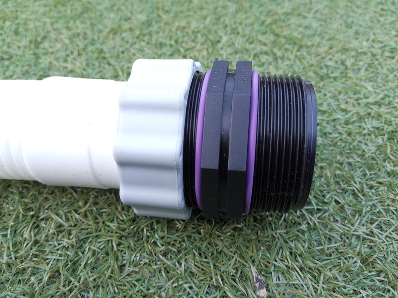

je doet je jezelf een lol door Y-splitsing / 45 graden en alcohol doekjes en wat keukenrol bij de hand te hebben .. en eventueel extra buis ..

- pvc "hulp" stukken / buis .. 2x Y-stuk en 4x 45 graden (alles droog fitten voordat je lijmt ..

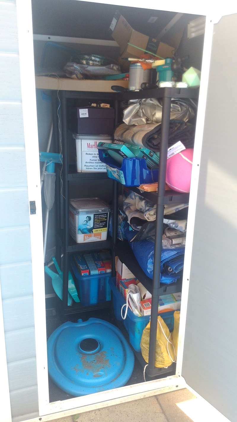

- bak om alles te bewaren (kleine spullen)
- ziplock zak(ken) om je rubbers in vasiline te doen en de winter te laten overleven)

Binnen 2 stellingen en links de eigen gemaakte kist. Zoals je ziet nog wel wat troep. Moet even reorganiseren.

Mooi hoor! Zo iets ga ik dus ook maken, zie het goed en heb jij 4 van die kasten?!
Het zijn 2 kasten / schuurtjes naast elkaar. Per stuk ongeveer 2m breed. Die witte lijst in het midden verbind de panelen met elkaar. Ik wilde geen ijzeren, want die hebben onderhoud nodig en kunnen doorroesten. Je zou ook voor rvs kunnen kiezen, maar die waren duurder. Deze kast zijn van plastic. Je moet wel zorgen dat ze wat zwaarder gevuld worden met spullen, anders kunnen ze wegwaaien met storm.. Maar dat is bij mij geen probleem. De schuurtjes blijven bij mij goed staan, omdat ik er genoeg spullen in heb staan die wat gewicht hebben. Verder was de maat natuurlijk ook belangrijk voor mij.
In de aanbieding soms voor 300 euro nieuw. En op marktplaats soms nieuw voor minder. Ik wilde dus eigenlijk nog een versie hoger / groter kopen, maar dat vond de vrouw niet zo leuk
Google op keter en op de site kun je verschillende soorten schuurtjes zien.
De stellingen kun je bij action halen. Ongeveer 10 euro per stuk geloof ik. Je kunt zwaardere stelling halen, maar die zijn meestal te hoog voor de schuur en ze zijn wat dieper en breder. Moet je dus zagen. Het voor mij de meerprijs niet waard en nodig.Je moet ook goed meten en passen hoe je het wilt natuurlijk. Anders zit je straks met een stelling die er niet inpast.

:strip_exif()/f/image/e3cUUU4SER4aao0FiHcbBFLG.jpg?f=fotoalbum_large)
dit tussenstuk genruik ik nu nog even tijdelijk, de uiteindelijke opzet heb ik dit niet nodig, maar geeft snel wel wat flexibiliteit in aansluitingen of verlenging van leiding.
:strip_exif()/f/image/y7CSTXqn9g18iDad8xTYjkHZ.jpg?f=fotoalbum_large)
:strip_exif()/f/image/7PGe1ddbtQuJvLmB8Up4l0Ow.jpg?f=fotoalbum_large)
zo heb ik mijn bypass voorzien van pvc koppeling 50mm -> naar schroefdraad, waarop de Intex goed aansluit. lekker flexibel, geen lijm en geen slangklem;
:strip_exif()/f/image/VP43VEIZiyV8IZo0sQEjFXe9.jpg?f=fotoalbum_large)
zelf nog zo een extra kraan er tussen, op de aanvoer van de pomp voordat deze naar de solarmatten gaat, zo kan ik de druk bepalen ernaar toe, kraantje zit er voor sprenkler/douch voor de kids, die sluit ik dan met tuin gardena aanlsuiting aan.
@mazzoop80 dit maakt voor mij veel duidelijk 👍 ben er heel blij mee, vooral die laatste is zeer handig.

ik denk wel dat je even moet opletten, ik heb hier ook aantal tussenstukken liggen die ik uiteindelijk niet ga gebruiken.Jazsie schreef op zaterdag 9 mei 2020 @ 09:09:
Die intex adapter op de 2de foto (rechts), is dat een Intex adapter A?
> https://www.toppy.nl/prod...tex-adapter-32-38-mm.html
Ben aan het kijken om mijn nieuwe bad aan te sluiten, deze is 32mm terwijl ik alles dus ook 50mm pijp heb van vorige bakd
op mijn systeem heb ik nu zwembadzijde de intex aansluiting, aan de solarzijde heb ik de pvc verloop(ik weet niet exact de naamgevingen)
