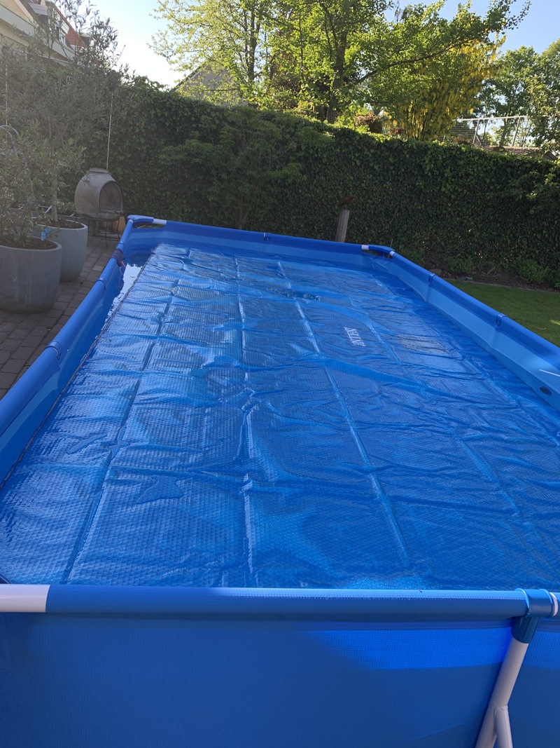

Mijn bestway 400 x 211 staat, intex zandfilterpomp 8m3 met bypass en 2x solar mat 600 x 60. Voor het eerst in 10 jaar weer eens een serieuzer badje
Wat bevindingen:
- 22,5 graden water (uurtje met warm water gevuld) met 16 graden buiten is nog niet heel top, maar toch wel 10 minuten uit te houden. Nu hopen wat die 2 matten en solar zeil doen op een zonnige dag als morgen/overmorgen. Voor prettig badderen is 26-27 toch wel nodig.
- bad toch niet genoeg waterpas, komt ook door dat 1 kant van de poten wel op de isolatietegel staat en andere kant niet; helaas. scheelt wel 3-4cm. Is dit verder gevaarlijk?
- afdichtingen met slangklemmen op die 38mm dat blijft altijd lekken. Is het kwestie van nog harder aandraaien, of is dat averechts? Ik kan ook verlijmen maar op sommige plekken is dat zo definitief, omdat ik de lengte nog 100% zeker weet qua plaatsing bv volgend jaar. Wat is wijsheid?
- chloor, ik heb nu nog mini tabletten en er 12 van 2,7gr ingegooid op 5900 liter water; dat zou een 3mg chloor opleveren. Het handigste is nu denk ik van die grote 200 gr blokken gaan gebruiken in een drijver / achter de bypass (dus NA de solar matten)?
- kabaal pomp valt me reuze mee, buren zullen er geen last van hebben al heb ik een vrij grote tuin. Zelf went dat ook wel denk ik.
Verder nog ergens rekening mee houden? behalve dagelijks pompen / wanden schoonhouden en chloor.
Wat bevindingen:
Iedereen vast hartelijk dank die al tijd heeft genomen voor reacties voor iedereen @vso @jaszi etc etc
- Zoveel mogelijk waterpas is uiteraard het beste dit ivm waterdruk tegen de wanden.
- Wat ik ook wel gebruik in plaats van telfon tape is een stuk fietsenband ertussen doen, werkt goed tegen lekken. Vooral als teflon te dun is.
- Correct, chloor dispenser altijd als laatst in de leiding die naar het zwembad gaat plaatsen.

@trekker22 laat je zonne zeil eens zien dan :)

vso schreef op woensdag 6 mei 2020 @ 16:35:
Ik vermoedt het zeil in deze post, maar daar haal je volgens mij nooit zo'n hoog rendement mee dat je van 17 naar 25 graden gaat op zo'n dag als vandaag.
Daar is niks spannends aan. Is die blauwe van intex 4 bij 2 meter. Maar wel vanaf 9:00 tot 16:00 in de zon. Nu schaduw tot 18:30 en dan nog een uurtje zon.
Solar mat ligt van 9:30 tot 19:30 in de zon.
Nee met pompen bedoelde ik door de solar matten (2 keer de 600 68 afmeting)

trekker22 schreef op woensdag 6 mei 2020 @ 16:47:
laat zien dan :)
pff dat is wel erg veel .. geen wonder

  • Laatst online: 16:38
vso schreef op woensdag 6 mei 2020 @ 16:48:
laat zien dan :)
Afbeeldingslocatie: https://tweakers.net/i/2PzC5qbQXjfoHwR-Gf7i00RDig4=/800x/filters:strip_icc():strip_exif()/f/image/DKpTKHF9jtdWkAKI9ZHhNamQ.jpg?f=fotoalbum_large
Niet gedacht dat het zo rap zou gaan, dacht liever meteen 2 matjes als het past.

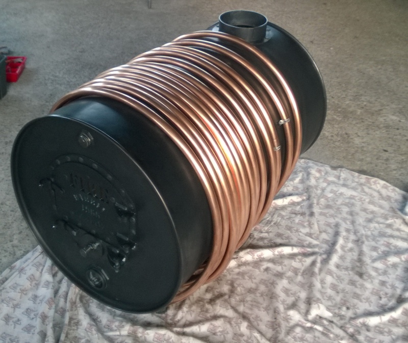

Om het opwarmen een extra boost te geven heb ik ook een ketel gebouwd. Ideaal voor een "warmbad" in het zwembad. Ik gooi er dan een kleine Easyset in of een rubberboot en laat deze vollopen met vuurgestookt warm water. Voordeel van deze ketel is dat het water eigenlijk nooit warmer wordt dan 45 graden. Veilig voor de kids:
Afbeeldingslocatie: https://tweakers.net/i/cN1zF_JCcC3GbYEJdPDvabuHibA=/800x/filters:strip_icc():strip_exif()/f/image/Wgzc6Treve8BVN1cyDDlkWkZ.jpg?f=fotoalbum_large

Hier een foto van het zwembad:
Afbeeldingslocatie: https://tweakers.net/i/ImamA-a4eAj5oeSQJ-tCPbve3x0=/800x/filters:strip_icc():strip_exif()/f/image/GE3ZMBINTEMYIua0MMg4C79U.jpg?f=fotoalbum_large

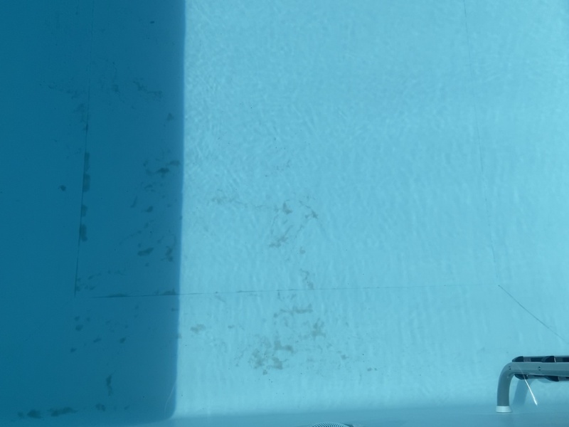

Afgelopen jaar zijn wij verhuisd naar een huis met een zwembad in de tuin. We zijn er in november gaan wonen, dus dit wordt het eerste jaar dat we het bad kunnen gebruiken. In de winter het bad half leeg laten lopen, toen ik het wilde gaan vullen een maand geleden was het erg vies. Dus besloten om het helemaal leeg te pompen en met schoon water te beginnen. Het leeg pompen lukte tot de laatste 3cm, dat was de limiet van de dompelpomp die ik gebruikte. Het laatste restje water was nog steeds vies, maar toch maar het bad gevuld, en met de stofzuiger alles schoon gemaakt. Het water was hierna helder, maar groen. Na de chloor shoq werd het mooi blauw. Maar wat er nu steeds gebeurd is dat er enige tijd na het stofzuigen er weer een aanslag op de bodem ligt:
Afbeeldingslocatie: https://tweakers.net/i/r-VvLvtLpTGGHx-LuHwI36W20ZY=/800x/filters:strip_icc():strip_exif()/f/image/KFtdwdO3LxhnSW4ICtNyOZ2Y.jpg?f=fotoalbum_large
Herkent iemand dit? En weet iemand wat eraan te doen is?
Ik heb al een keer anti alg en vlokmiddel toegevoegd, maar dit blijft terug komen. Ik zet de pomp 1 uur aan in de nacht, filter medium is aqualoom. Het glaasje bij het filter is eigenlijk altijd helder en schoon. Het bad is afgedekt met een lamellendek.
Voor zover ik na kan gaan zijn de waardes van het water goed. Ph is prima, chloor is nog hoog door de shoq en een grote tablet in de skimmer. Het water is wel nog erg koud (10 graden ongeveer).

Ligt dat telkens op dezelfde plek, ligt de aanslag los? Als het los ligt dan is dit gewoon fijnstof uit de lucht of rommel vanaf de onderkant van je afdekking. Kan ook neergedaalde deeltjes zijn die nog in je water zitten. Al een vlokmiddel gebruikt?
  • bleekie
  • Laatst online: 21:30
Kalipeen schreef op donderdag 7 mei 2020 @ 12:36:
Het ligt inderdaad los. Meestal redelijk op dezelfde plek. Het verzamelt zich ook altijd in de naden van de liner. Het meerendeel ligt altijd aan de kant van de inspuiters.
Twee keer vlok middel gebruikt inmiddels, maar dat lijkt geen verschil te maken.
Ik zuig nu met een poolblaster max, dat is een stofzuiger op accu met een filter erin (dus niet met buis aangesloten op de zwembad pomp). Zou dat nog verschil kunnen maken?

@bleekie Dan is het heel normaal. Daarom is een bodemafzuiger ook zo fijn. Maar als je die niet hebt zal je altijd een beetje rommel op de bodem vinden.
En ik denk inderdaad dat de beste manier van zuigen is:
  • Een simpele driehoekzuiger + slang op de uitlaat van je zwembad
  • Eventueel de leidingen iets knijpen zodat je niet te veel water verliest
  • Pomp op de "waste" stand
Denk dat het filter van jouw poolblaster een beetje rommel uitpoept ;-)
Oja, zorg dat je zuigslang vol met water zit (door hem op de inlaat te houden) en zet hem dat pas op je uitlaat. Je wil geen lucht in het systeem.

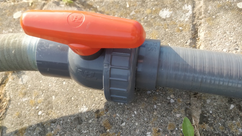

kan de 50mm intex slang direct op wartel van de 50mm kogelkraan van VDL of welk merk dan ook geschroeft worden?
Sorry geen zwembad slang expert :)

Kan je eens een foto posten van die Intex slang?
  • Marco_Dark
  • Registratie: Januari 2019
  • Laatst online: 04-10 16:45
Dit zou is het einde er van ook met een wartel. Er moet dan nog wel een pakking tussen, maar dat zou al bij een wartel afsluiter moeten zitten.
Dus die koppeling er af en deze slang er op, maar dat is nu nog maar een gok.
Afbeeldingslocatie: https://tweakers.net/i/MMPlltz-175X1h4ZtOpLjj5Rx_Y=/800x/filters:strip_icc():strip_exif()/f/image/TwveUUxpiE6P6uek0E2Ydgx9.jpg?f=fotoalbum_large
  • Kalipeen
  • Laatst online: 21:39
Nee, je moet even een overgang knutselen. Dus eerst naar standaard 50 mm druk PVC (let op, geen hemelwater afvoer PVC(HWA)) hierna naar de kogelkraan.
Wat ik vaak doe is het spul meenemen naar de Welkoop o.i.d. waar ze druk PVC hebben. Passen en Meten. En dan online bestellen. Online scheelt vaak meer dan 40%
Edit; en zorg dat je alles demontabel maakt. Denk hier over na. Soms is lijmen beter soms schroefdraad.
En bij PVC is schuren niet nodig, dit moet je ook niet doen. Wel beide stukken schoonmaken met PVC cleaner en beide delen lekker dik insmeren en in één keer in een draaiende beweging erop zetten. En niet meer aanzitten. Hierna gelijk de restjes wegvegen. Als het kan ook aan de binnenkant. Hierna een uurtje laten liggen en klaar.

@Marco_Dark Als je mazzel hebt past het schroefdraad wel trouwens. Dit is mijn aansluiting (met een 50 mm flexibele PVC):
Afbeeldingslocatie: https://tweakers.net/i/abCF36Dx3W80hTdZcxMas91RWeg=/800x/filters:strip_icc():strip_exif()/f/image/PzNpG0vAXVYCnNdt0osTLdux.jpg?f=fotoalbum_large
Maar dan moet je wel heel veel mazzel hebben ;-) Dus neem mee naar een winkel en pas daar even. Het gaat dus om het rechter gedeelte na de oranje hendel.
Edit; ik heb kogelkranen van verschillende merken en het deel wat je erop draait is vaak niet uitwisselbaar!

Prima zwem weer !!! Dankzij EPDM matten Afbeeldingslocatie: https://tweakers.net/i/tudSUE6xlUYEaD59xq6QW_fZy0Q=/800x/filters:strip_icc():strip_exif()/f/image/Sj8lJDVIWf3UO1u9zUNJ5JKz.jpg?f=fotoalbum_large

bleekie schreef op donderdag 7 mei 2020 @ 11:59:
Beste tweakers,
Even wat dingen:
- 1 uur pompen per dag is bij lange na niet voldoende, je moet eigenlijk minstens 1 keer per dag de volledige inhoud van je bad laten rondpompen (heb je 40 kuub water en een pomp van 10 kuub per uur, dan moet je dus minstens 4 uur filteren)
- anti-alg is totaal overbodig als je chloor op niveau is, ik gebruik het al jaren niet meer
- vlokmiddel alleen gebruiken bij problemen. Vlokmiddel zorgt ervoor dat de kleine, dode, micro-organise samenklonteren en beter door je filter opgepakt word. Als je geen issues met je water hebt hoef je dus ook geen vlokmiddel toe te voegen
- Bij een graad of 15 kan alg pas groeien, dus bij 10 graden water hoef je echt nog niet te shocken. Sowieso: shocken is eigenlijk alleen nodig bij problemen.
kortweg : stop met 'meuk' in je bad te gooien begin met pompen.
Zot lezen in volgende reacties is je water helder en schoon maar heb je losliggend vuil op de bodem. Kwestie van even opzuigen. Blijft het terugkomen dan zou het wellicht te klein kunnen zijn voor je filter en net zo hard terugkomen In dat geval : even stofzuigen op de waste.
Maar: een zwembad is een gebruiksvoorwerp, niet iets om er mooi te liggen wezen. Je gaat altijd wel vuil op de bodem tegenkomen. Heb ik ook. Jammer dan.
Zolang ik staand op de kant gewoon het vuil op de bodem zie liggen weet ik dat er met mijn water niets mis is.
Troebel of groen water dat is vele malen erger dan een beetje vuil op de bodem.
