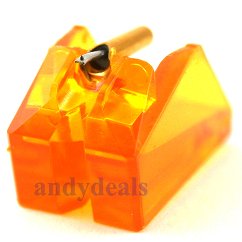

Hoe kan ik overigens bepalen of mijn naald aan vervanging toe is? Als ik op internet lees heb je daarvoor bv een microscoop nodig, is er geen makkelijkere manier om dat te checken?
Is het dan aan te raden om het element ook te vervangen?
Ik zie bijvoorbeeld deze
http://www.marktplaats.nl...abe740c1b&previousPage=lr
Als ik rondsurf zou dat best een goed element en goede naald moeten zijn, of zie ik dit nu verkeerd?
ah wacht, dacht dat hij 20 euro vroeg, maar das een bod XD denk dat hij waarschijnlijk wel wat meer moet kosten als ik de prijzen op internet zo zie..
[ Voor 12% gewijzigd door frankyboy707 op 29-01-2016 11:49 ]
Naast een goede microscoop is de beste en eenvoudigste optie: goed luisteren.
- Eerst de naald goed schoonmaken, daar heb je een fijn borsteltje voor nodig. Naald met houder kan van het element geschoven worden zodat je hem omgekeerd op tafel kan leggen, dat werkt gemakkelijker. Altijd met de richting van de naald mee, dus van achteren naar voren toe, borstelen. Beleid en geduld, goed kijken of er nog zooi aan de naald zit. Draadjes, pluisjes, zwarte of bruine smurrie. Een loep met een lekkere vergrotingsfactor is hierbij handig.
- Ook adviseer de naalddruk op 1.4 gram in te stellen, iets hoger dan de standaard 1.25 gram dus, dat komt de trecking dus geluidskwaliteit ten goede.
- De plaat moet uiteraard schoon zijn.
- Vervolgens luisteren, ik adviseer via de koptelefoon dan hoor je het extra goed. Klinken de hardere s-klanken van stemmen vervormd dan hoor je dat snel. Als de naald schoon is en naalddruk correct afgesteld kan dat door 2 dingen komen: 1. versleten naald, 2. slechte plaat.
Helaas komt 2 vaak voor: slechte persing, of oude plaat in slechte staat. Je moet dus meerdere platen testen om een goed beeld te krijgen. Klinken s-en overal als geslis of erger, een bak grind dan zal het wel de naald zijn.
De naald is datgene wat bij het gebruik verslijt. Het element hoef je niet te vervangen, dat blijft gewoon goed. Er zit waarschijnlijk een EPC-P30 element op. De naald kan origineel zijn of vervangen. Originele Technics naalden hebben altijd het Technics logo erop staan en een typeaanduiding. Klinkt het goed dan zou ik niet meteen gaan vervangen, zeker niet als je allerlei kringloop / 2e hands platen draait.
Wil je de naald gaan vervangen zoek dan naar een elliptische, "zwitserse" vervangingsnaalden worden op Ebay Duitsland aangeboden voor 20-25 euro, er is ook een aanbieder van het Japanse Jico, dat is dan bekende kwaliteit voor iets minder dan euro inclusief verzenden.
Dat Ortofon element is trouwens ook een goede, daar zit een mooi naaldje op. Of NOS ook echt NOS is natuurlijk altijd maar afwachten.
PS Vergeet bij het aansluiten van de draaitafel het aardedraadje niet, anders heb je brom. Dat is bij deze platenspeler een los draadje dus wil nog wel eens ontbreken. Dan moet je even zelf een draadje in de aarde connector van de speler freubelen. ;)

wilko56 schreef op zaterdag 30 januari 2016 @ 08:56:
Hallo , ik ben nieuw op dit forum, voornamelijk een lurker, maar hier wil ik toch even reageren.
Ortofon raadt 1,5 gram aan, tracking range is 1,25 tot 1.75, dus waarom jij 1,4 adviseert is mij een raadsel? 8)7
Dan moet je het eigenlijk ff opnieuw lezen. ;)
Ten eerste, omdat het verhaal niet over de Ortofon gaat maar over het Technics T4P element dat erop zit.
Hij vroeg hoe hij kon bepalen of de huidige naald vervangen moet worden. Dat stond los van de vraag of de TM20H een goed element is.
Ten tweede, mocht hij de Ortofon TM20H uit die advertentie willen kopen, dan nog.
In de titel van de advertentie gaat het nog goed, er staat TM20H, in de beschrijving gaat het fout: OM20H bestaat niet en de specificaties bij de advertentie zijn overgenomen van de OM20.
De 20H naalden zijn anders dan de OM20 naalden, de TM20H heeft dus andere specificaties. Ze passen niet in de OM20 behuizing, ze hebben hogere compliance (en dus lagere naalddruk), en hebben een bonded fine line naald ipv nude elliptical.
Ten derde, de oude OM / OMP series uit de tachtiger jaren verschillen van de Super OM serie / 320 universal series:
Ortofon OM specificaties begin tachtiger jaren
OM20 1.0g - 1.5g dyn.compliance 30cu
OMP10 1.25g - 1.75g dyn.compliance 25cu, gewicht 6 gram
OMP20 1.0g - 1.5g dyn.compliance 30cu, gewicht 6 gram
Latere Ortofon specificaties van o.a. de Super OM serie
Super OM20 1.25g - 1.75g dyn.compliance 25cu
OMP5E 1.25g - 2.0g dyn.compliance 20cu, gewicht 6 gram
310 Universal 1.25g - 1.75g dyn.compliance 20cu, gewicht 5 gram
320 Universal 1.25g - 1.75g dyn.compliance 25cu, gewicht 5 gram
Verschil standaard helf inch mount modellen:
- Super OM20 is lager compliant dan de OM20 en heeft een hogere naalddrruk
Verschillen T4P:
- De OMP10 voldoet eigenlijk niet aan de specificatie van T4P met zijn hogere naalddruk
- De OMP20 voldoet wel keurig
- In de 80er jaren durfden ze nog niet met een OMP5 model te komen met nog brakkere specs die nog minder voldoet aan de T4P standaard. :) Bovendien geen OMP20 en OMP30 meer.
- De Universal serie voldoet al helemaal niet aan T4P, het is dan wel een plug-in cartridge maar de naalddruk range, compliantie en het gewicht van 5 gram zijn niet volgens T4P specificatie. Ik heb de 320 uit deze serie zelf gehad en ondanks de mooie naaldvorm beviel hij me dan ook niet in de Technics SL-7 en SL-10. Het is eigenlijk 2 keer niks met deze serie, de naam geeft het eigenlijk al aan: "universal". ;)
[ Voor 8% gewijzigd door Cap op 30-01-2016 12:37 ]

"Nog prima naald" is wat vaag en het gaat juist om de naald. ;)
Wat voor naald? Ik vind een aantoonbaar (onder de microscoop / tracking tests met testplaat) niet versleten originele P33 naald met mooi dunne, taps toelopende cantilever meer waard dan een doorsnee conische vervangingsnaald met een simpel recht "beiteltje":
P33 naald: voorzien Technics logo, T4P logo, P33 opschrift en taps toelopend cantilever, elliptische naald

Typische vervangingsnaalden met rechte "beiteltje" en standaard conische naald:
http://www.turntableneedl...Needle-798-D7_p_1560.html
http://www.pickupnaalden....s/technics_eps202c_10.jpg
http://andersonsportsllc.com/718-D7andypee.jpg
