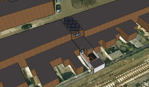

Inmiddels zijn de plannen om voor 1 maart zonnepanelen te plaatsen weer wat verder gevorderd en ben ik benieuwd of jullie nog tips of suggesties hebben.
Ik heb nu drie serieuze offertes die (zo goed als) aansluiten bij de wensen. Eigenlijk 2 want 1 leverancier kan 1 van de 2 soort gewenste panelen (nog) niet leveren. Ik wil 12 ja solar 290 wp percium op oost en 12 SF 170 wp op west leggen.
Zie ook de eerste twee tabellen van de offerteplaat. Zijn naar mijn idee goede offertes en ontlopen elkaar niet zoveel. Bij de 1 is nog wel de vraag welk merk bevestigingsmateriaal er wordt geleverd. Voordeel van deze offerte, met dus de Hosala omvormer, is dat ook de zaken in de meterkast en de bedrading van meterkast naar omvormer al in de prijs zit inbegrepen.
Ik heb nog een aantal vragen:
Als ik kijk naar de specs van de omvormers icm de panelen past dit goed.
Is 1 van de 2 omvormers (Goodwe of Hosala) een stuk beter/betrouwbaarder/efficiënter dan de andere? Of zijn ze vergelijkbaar?
En ik heb snel even via paint het bevestigingsmateriaal over het dakplan uitgetekend. Kan dit zo of gaan hier zaken niet goed met bv de rails (andere verdeling beter?) of de tussenklemmen? De bedoeling is dat ik het zelf ga plaatsen, ik twijfel nog over de aansluiting of ik dit uitbesteed of zelf doe. Ben volgens mij redelijk handig (keukens, badkamers, dakramen, vliering, groepen bij plaatsen enz. zelf gedaan, maar dit is helemaal nieuw!)
Op voorhand alvast bedankt voor de tips, suggesties en antwoorden!!!
Offertes
Afbeeldingslocatie: http://i.imgur.com/iRlf8yZm.jpg
Dakplan oost
Afbeeldingslocatie: http://i.imgur.com/vu7nTv8m.jpg
Dakplan west
Afbeeldingslocatie: http://i.imgur.com/muD3Ravm.jpg
Dak oost
Afbeeldingslocatie: http://i.imgur.com/RlTkrshm.jpg
Dak west
Afbeeldingslocatie: http://i.imgur.com/qizWfRim.jpg

Helaas past 12 keer 260 wp niet op de westkant. Ik kom met de maat 1m bij 1.60m niet verder dan 8 stuks.
Vier boven dakraam landscape, 1 links van dakraam portrait en drie onderaan in landscape. 8 stuks van 260 wp is op 40 wp na net zo veel als de SF 170. Met 290 wp panelen heb je dan een kleine 300 wp extra.
Voorkeur voor SF is die schoorsteen die op de achterkant staat. Zie ook de foto's. Door met SF te werken en kleine strings denk ik meeste rendement te halen.
foto gemaakt op 9-9-2015
Afbeeldingslocatie: http://i.imgur.com/ofBrUPUm.jpg
foto van 30-9-2015
Afbeeldingslocatie: http://i.imgur.com/TmQGV5cm.jpg
foto van 11-10-2015
Afbeeldingslocatie: http://i.imgur.com/kC3FcKmm.jpg
Zon komt dus over dak heen, zorgt voor een lange schaduw naar linksonder en draait dan naar boven en lengte schaduw wordt kleiner.
Ben ook wel een beetje gecharmeerd van SF O-). Dus als er geen grote bezwaren op zijn wil ik me aan deze keuze houden. ;)

Dat ben ik niet perse met je eens. Bij platdak montage, wordt er vaak voor een systeem gekozen met een hoek van een graad of 13. En wat zie je dan 3 maanden lang in de winter:
Low
Wrong
De voorste panelen staan vol in de zon, en de achterste (deels) in de schaduw van panelen er voor. Hier had ik zelf geen rekening mee gehouden bij het plaatsten van de panelen. Wellicht dat dit overigens beter door de installateur bekeken had moeten worden. Deze heeft nu de standaard flatfusion montage gebruikt.
Hier kan je in ieder geval berekenen wat de afstand tussen de panelen moet zijn om geen last van schaduw tw hebben:
https://www.zonnepanelen....nelen-berekenen-plat-dak/

En toch ben ik dit niet helemaal met jullie eens: Mijn set zal inderdaad in de winter nooit in de hoogste regionen komen, maar normaal gesproken doe ik in de winter met mijn 13 graden set toch nog gemiddeld mee volgens de statistieken van Tweakers PVOutput lijst
Hang je er een enkele omvormer aan, tja... dan is het echt een zomerset. Door gebruik te maken van de micro inverters kan je in de winter ook nog redelijk meedraaien.
Kijk nog maar eens naar de plaatjes welke ik hier boven heb weggezet. Door die Micro Inverters toch nog redelijk opbrengsten, waar met een normale inverter het resultaat dramatisch was geweest.
Overigens was ik zo'n 6400 euro (ex BTW) kwijt voor 16 x JA Solar Precium 285Wp met APS Micro Inverters, incl montage.
Verder heb je met SolarEdge & APS ook het voordeel dat je alles per paneel in de gaten kan houden en dat is als Tweaker ook wel leuk ;)

Hoe liggen ze precies?
Je foto lijkt 4x4?
Dan scheelt het nog wel een stukje inderdaad, je zou kunnen zeggen dat ik zes volledig zon pak in plaats van vier.
Inderdaad, 4x4 ;-)
En als we dan dus hier naar kijken: http://www.pvoutput.org/compare.jsp?sid=42073&sid1=40939
Dan haal ik ondanks het feit dat ik meer schaduw heb, toch 12% betere resultaten.
Maar, om dat weer in perspectief te zetten: Het is natuurlijk winter: 12% van weinig is nog steeds niet veel ;)

Ben bezig met het uitzoeken van panelen. het stuk dak waar ik panelen op kan leggen is 3,20 m breed.
Kan ik daar 3x 1m naast elkaar neerleggen of is dat te dicht bij de dakrand?

Wceend schreef op maandag 11 januari 2016 @ 10:56:
geen probleem.
(je kunt zelfs voor 3,20m panelen leggen (als ze bestonden :? ).
maar je moet ook nog ergens een eind klem kunnen plaatsen, dus is 3m wat simpeler te doen. ;) )

migjes schreef op maandag 11 januari 2016 @ 11:04:
geen probleem.
ok bedankt.
dan ga ik me maar eens verdiepen in micro converters ivm schaduw van een dakkapel.
