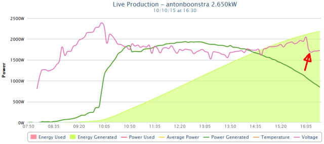

  • antonboonstra
  • Laatst online: 10-08 19:13
antonboonstra
8815Wp | WP | Tesla | Zero
Swolliewood schreef op vrijdag 09 oktober 2015 @ 13:25:
Anton; de situatie na lijkt dat de 12 panelen gewoon in serie staan met elkaar? klopt dit wat ik zeg?
Dat heb je goed gezien. En waarom? Ik quote met de woorden van Rol-Co
Rol-Co schreef op vrijdag 25 september 2015 @ 17:56:
Klopt! Zo kan je de hele string in serie zetten op 1 mppt. En als ik je volgende post met screen zie zit je nu al laag met je voltage van 186v, dat is in de zomer met 30 graden buiten en 70 graden panelen denk ik veel te laag, dan gaat het systeem op top van de dag uit.
Beter in serie en dat eerst een jaar kijken, bij een omnik moet je wel een verbinding maken naar de 2e tracker om het volle vermogen te benutten geloof ik, maar dat weten de omnik kenners hier wel.
Dus door de panelen in serie te zetten, halveer je de stroom, maar verdubbel je de spanning. Hierdoor kom je in een efficiënter bereik van de omvormer en produceer je meer kWh. Voorwaarde is wel dat je geen last hebt van schaduw. Want dat beïnvloedt je hele string, i.p.v. 1 v/d 2 stringen.

Toch nog even een vraag: heb nu ook al alles in serie maar op 1 aansluiting op de omvormer. Ga ik zodra ik een y-aansluiting gebruik en dit op 2 aansluitingen verdeel, meer stroom opwekken of niet?
Thanks
antonboonstra schreef op vrijdag 09 oktober 2015 @ 15:17:

  • antonboonstra
antonboonstra
Swolliewood schreef op vrijdag 09 oktober 2015 @ 15:46:
Thanks
Goede vraag. Dat hangt af van twee dingen:
  1. Hoeveel groot is je installatie? (aantal panelen x het vermogen per paneel)
  2. Hoeveel vermogen kan de ingang van je omvormer verwerken? Als je het merk en type vermeldt, kan ik dat desnoods voor je uitzoeken.
Ik merk wel degelijk verschil met de Y splitter ertussen. De boel start een stuk eerder op (ongeveer 35 minuten eerder vandaag t.o.v. gisteren) en loopt wat langer door. Ongetwijfeld omdat het voltage wat hoger blijft.
Maar vind het wel moeilijk te bepalen of dit echt door de Y splitter komt, de zon is nogal wispelturig :)

  • Jerrythafast
  • Laatst online: 22:34
Verwijderd schreef op vrijdag 09 oktober 2015 @ 16:59:
Is het dan zo dat de Vmpp lager is bij weinig licht dan bij veel licht? Dus dat bij starten en op het einde van de dag een x aantal minuten de Vmpp relatief laag is? Immers heb ik me in dit topic laten overtuigen dat de Voc van de panelen niet afhankelijk is van de hoeveelheid licht.

  • migjes
  • Laatst online: 19:47
ik was even bang of het wel goed zou gaan bij de 2000W grens.
maar daar ga je netjes over heen, dus het werkt. ;)
Jerrythafast schreef op vrijdag 09 oktober 2015 @ 17:06:
ja en nee.
simpel gesteld: Voc is niet afhankelijk van de hoeveelheid licht.
en de Vmpp in principe ook niet.
maar in de praktijk heb je zoveel verschillende situaties dat het soms wel eens anders lijkt.
b.v. stel de zon staat vol op de panelen, dan is de Voc lager. dit komt doordat de cellen dan goed warm zijn.
is het bewolkt dan is de Voc wat hoger, de cellen zijn nu natuurlijk niet zo heel warm.
en in Nederland een dag zonder luchtvervuiling (zichtbaar in de vorm van vliegtuig strepen, of onzichtbaar in de vorm van smog) zijn erg zeldzaam. :-(
dus schaduw doet dan soms wel de diodes inschakelen in de panelen en soms niet.
in de praktijk heb je niks aan theoretische verhalen, die heb je alleen nodig voor het design van de set.

Misschien is het ook bedrog, maar de efficiency lijkt een stuk hoger als ik zo naar PV Output kijk.
Naar mijn weten heeft het te maken met het feit dat ik eerder het start voltage bereik. Mijn omnik start op bij 150 volt. Door meer panelen in een serie te hebben kom ik eerder op 150 volt en start het dus allemaal wat eerder op. Maar of 35 minuten een normaal getal is of een uitzondering, dat weet ik niet.

  • PClop
Je moet je eigen teksten eens na lezen. _O-
Maar goed, ik denk dat die splitters wel een suc6 nummer zijn m.b.t. jou installatie. ;)
Veel plezier d,r mee.

Verwijderd schreef op vrijdag 09 oktober 2015 @ 17:45:
Wat is er dan met de 2000 grens? :D
per mpp doe je 2000W.
als de mpp's niet goed in tandem waren gaan werken had je dat gezien rond de waarde. ;)
(omnik schittert weer eens in onduidelijkheid hier over, had de handleiding eens goed door genomen maar niks kunnen vinden hier over.
bij de meeste tl omvormers moet je namelijk ook nog tegen de omvormer vertellen dat je de mpp's in tandem wil hebben ;)
met mijn omvormer is het patchen van de kabels intern(dit doe jij met de y-kabel) + een dip switch omzetten)
jep dat is het hele idee er achter, maar of jij dit kunt zien betwijfel ik.
zo groot is het verschil niet.

  • Jerrythafast
Het suffe is dus dat puur theoretisch de spanning juist zou moeten dalen in de ochtend omdat het dan opwarmt. Maar toch heeft iedereen het er altijd over dat zijn omvormer start als de spanning bóven een bepaalde waarde is geklommen. Na de reactie van migjes denk ik te begrijpen dat dit ligt aan de diodes in de panelen; als er een diode inschakelt (wat gebeurt vanwege schaduw op het paneel) gaat de spanning van een paneel omlaag. Als de zon opkomt zullen gaandeweg meer diodes uitschakelen en zal de spanning dus omhoog gaan. Op die manier is de spanning van de panelen dus eigenlijk toch wel afhankelijk van het licht.

Jerrythafast schreef op vrijdag 09 oktober 2015 @ 17:54:
kijk eens bij deze (mischien bekende) set:
http://pvoutput.org/intra...983&sid=40177&dt=20151009
om 8:15 er komt licht aan de hemel.
maar tot 8:40 zijn er nog diodes die stukken panelen uit schakelen.
na 8:40 knalt de Vmpp naar de Voc waarde,
tot 9:40 mpp kan de mpp er nog niet veel soeps van maken en heb je dus wat Voc waardes.
daarna worden de panelen warmer en warmer tot een 1:25.
dan schuift er een wolk voor en koelen de panelen weer wat af en om 1:35 heb je weer een hogere V.
etc..etc...
(ja sorry het is een omnik, geeft geen mooie grafieken, en echt super mooi handelt die omvormer de mpp niet af. veel dipjes die onnodig zijn, een betere omvormer doet dit beter maar zijn wel duurder.)

migjes schreef op vrijdag 09 oktober 2015 @ 18:09:
etc..etc...
Ondanks dat het een grafiek van een Omnik is (weer wat geleerd, die leveren dus lelijke grafieken af :9) laat hij inderdaad heel mooi zien wat er allemaal gebeurt. Prachtig! Is me helemaal duidelijk nu :) En de grafiek is nog van vandaag ook :+
EDIT: Ik hoor trouwens zojuist dat het vandaag de dag van de duurzaamheid is. Proost allemaal :> was geschreven op een laptop die aan een stopcontact met kolenstroom hangt
[ Voor 8% gewijzigd door Jerrythafast op 09-10-2015 18:24 ]

Jerrythafast schreef op vrijdag 09 oktober 2015 @ 18:21:
misschien wil de eigenaar ook iets vertellen er over.
ik kan namelijk de vreemde sprong in vermogen niet verklaren rond 10:55 :?
(omnik is echt verder niet slecht hoor, het is meer een beetje waarde naar zijn geld.
echt duur zijn ze niet. ;) )
Uiteraard begint het feest pas rond 10:00, dan komt de zon om de hoek :P En vanmorgen reed ik weg bij redelijk helder weer maar zag de mistflarden opkomen rond mijn huis.
Die sprong in het vermogen komt omdat ik de waardes mis. De OmnikLogger was om een of andere reden vastgelopen :'( Moest even wat scriptjes handmatig naar de eeuwige jachtvelden helpen en toen liep het weer *O*
[ Voor 82% gewijzigd door Verwijderd op 09-10-2015 18:30 ]

Verwijderd schreef op vrijdag 09 oktober 2015 @ 18:25:
a dat verklaart iets.
bij mij heb ik al aardig wat gedaan rond de 10 uur ;)
(om 11 uur zit ik dan op 1/4 van de dag.)
Eigenlijk niet zo netjes van PVOutput dat hij een vaste afstand tussen datapunten op de x-as gebruikt. Hij zou de x-coordinaat van de datapunten middels het tijdstip moeten berekenen :X

Jerrythafast schreef op vrijdag 09 oktober 2015 @ 18:33:
Het blijft gratis he ;) Alhoewel ik wel betaal.
Is de eerste keer in 18 dagen dat het script er de brui aan gaf trouwens, normaal geen last van.
EN IK HEB WEL MOOIE GRAFIEKEN, POTVERDRIE
http://pvoutput.org/intra...983&sid=40177&dt=20151001
:D

  • antonboonstra
antonboonstra
Ik dacht even, wat zie ik daar voor rare verandering van de DC spanning?
PVOutput
Blijkt dat de global tracking / MPP sweep van de Steca 2300 gewoon netjes z'n werk doet.
Schaduw
  • Rol-Co
  • Laatst online: 17-06 07:45
Rol-Co
3,8kWpZ 4,98kWpO-Z-W 2,86kWpN
:) niets van terug te zien in je vermogen. Nog geen randje.

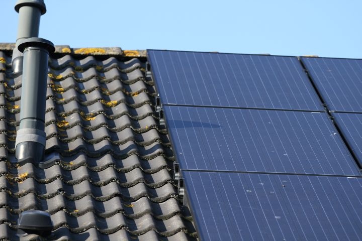

Vanmiddag heb ik de 1e rij van het clickfit systeem gelegd op het dak.
Wat een mooi systeem is dat zeg!
Als je de rails erin geklikt hebt, krijg je het ook niet meer los, maar je kunt met een hamer nog wel een paar cm heen en weer schuiven.
Ik kan me zo voorstellen dat wanneer je de panelen eraan hebt zitten, dat het dan echt geen kant meer op kan.
Geniaal simpel systeem :)

antonboonstra schreef op vrijdag 09 oktober 2015 @ 16:09:
