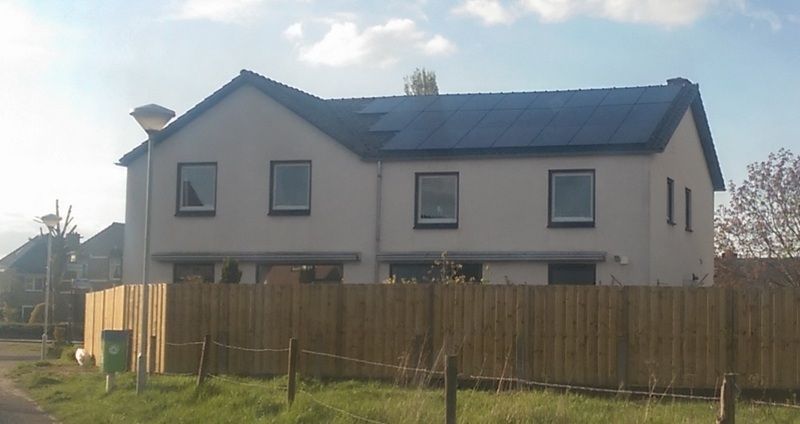

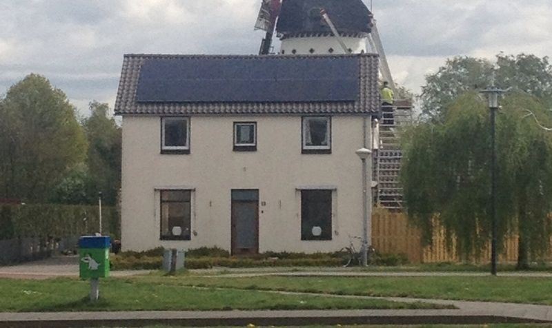

  • MichielFRL
Birkin schreef op vrijdag 01 mei 2015 @ 08:51:
Ik ben van plan zonnepanelen aan te schaffen op mijn schuine dak van ongeveer 27m2 pal op het westen zonder schaduw (op de oostkant gaat niet ivm dakkapel en andere opstakels). Nu ben ik (nog) een n00b op dit gebied en vraag ik me af wat in mijn situatie beter rendeert, CIS (Solar Frontier) panelen of gewoon poly- of mono-kristallijne panelen. Wat is jullie mening?
Wat zijn de afmetingen?
Huis hier verderop heeft TSMC op het dak liggen (van links tot rechts en van onder tot boven gevuld) en dat ziet er heel erg netjes uit.

Woohoo, vandaag is de installatie van ons PV systeem in één dag afgerond! Meteen opbrengst dankzij het SE systeem :)
Ben benieuwd wat ie op een dag als morgen gaat leveren, vandaag 13,8 kWh opgeleverd tijdens de installatie!
Wat er op ligt:
40 panelen JA Solar 265 Wp mono black panelen op een SE9K omvormer, met P300 optimisers.Totaal dus 10.6 kWp. 24 panelen op het zuiden, 30 gr. en 16 panelen op het westen, 40 gr.
Zuiden:
Afbeeldingslocatie: http://i104.photobucket.com/albums/m199/remcoharmsen/zuiden2.jpg
Westen:
Afbeeldingslocatie: http://i104.photobucket.com/albums/m199/remcoharmsen/westen2.jpg

Netjes! Lekker veel dak ook, de optimizers had ik dan weer niet gedaan op zo'n probleemloos dak.
Die dagopbrengst kwam zeker uit west omdat ze daar begonnen zijn? En omdat het voor de zoveelste dag weer in de middag helder word.
  • born2tweak
  • Laatst online: 15-11 14:46
Rol-Co schreef op vrijdag 01 mei 2015 @ 21:52:
Was misschien niet nodig geweest, maar nu we toch de kans hadden hebben we hier voor gekozen. Je kunt mooi zien dat het toch per paneel wel uitmaakt, dat de ene toch beter presteert dan de ander. Op een dag maakt dat al best wat uit, op jaarbasis nog meer. Maar de garantie en optimalisatie heeft ook meegespeeld, de garantie op de optimisers en de omvormer is beter dan een normale installatie.
Ze zijn inderdaad op het west-dak begonnen, daar is de opbrengst vooral van gekomen. Vanochtend om 7 uur waren ze er al, denk dat ze rond 17:00 klaar waren.

born2tweak schreef op vrijdag 01 mei 2015 @ 21:04:
Wat er op ligt:
Zuiden:
Westen:
Voor zuid kan ik me voorstellen dat de optimisers in de middag hun werk gaan doen.
Is er ook schaduw op het westdak?
Verder: onwijs veel PV, ziet er schitterend uit, proficiat! _/-\o_
Wat er op ligt:
Zuiden:
Westen:
In 1 dag?? _/-\o_
Met hoeveel man waren ze dan? 8)7
Ziet er verder gelikt uit...

Hier nog een mooie op de sport hal, alleen de rails op het dak duurde al een aantal dagen :)
Daar ligt wel een paar kWp.
