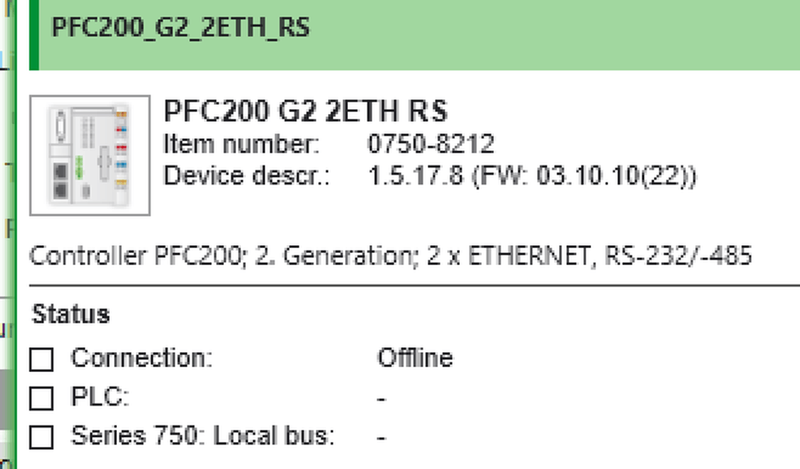

Na ruim 6 maanden de PLC stabiel draaiende te hebben gehad werkt vandaag (na het kort onderbreken van het netwerk) MQTT niet meer. De in- en output werkt nog wel. Echter rapporteert hij deze status niet meer naar HA. De LED die normaal groen brandt als MQTT werkt knippert nu heel kort rood.
Als ik de PLC restart via E-Cockpit dan gaat de PLC in error mode en moet ik hem de hand resetten (reset pin). Het opnieuw inladen van de code heeft hetzelfde effect, in- output werkt maar MQTT niet. De MQTT broker (HA) draait en daar kan ik ook bij met MQTT explorer en zie daar dat de PLC offline is. Username en passwords heb ik ook gecheckt.
Mijn vermoeden is dat het aan de PLC ligt daar deze ook crashed bij een reset.

@TLDNL Zojuist even bezig geweest met CodeSys te installeren, maar zodra ik de Wago packages wil installeren krijg ik een foutmelding met: "Signature verification failed for the following package: Wago-Licensing-1.0.1.1.package". Ook bij de andere packages krijg ik deze melding.
Zojuist ben ik helemaal opnieuw begonnen met eCockpit en het project van @MichVw. Maar om de een of andere reden krijg ik dit ook niet meer werkend. Na het inladen van alle libraries krijg ik de melding dat Oscat Buidling niet gevonden kan worden met de foutmelding: "FB_INPUT_PUSHBUTTON_MQTT C0077: Unknown type: OSCAT_BUILDING.CLICK_MODE. Na meerdere deze opnieuw te hebben ingeladen via diverse menus doet hij het dan eindelijk.
Mijn DI en DO werken maar MQTT nog niet. Hieronder de output van MQTT Explorer
Afbeeldingslocatie: https://tweakers.net/i/OhOR5qPVvALeHN6KZL83BoaLX6M=/full-fit-in/4000x4000/filters:no_upscale():fill(white):strip_exif()/f/image/0EFyn9pSR9RXMmdUDtbmeodC.png?f=user_large
Ik weet niet of het er mee te maken heeft maar de PLC geeft ook aan dat hij offline is (dit terwijl ik hem gewoon kan pingen en hij bereikbaar is via eCockpit.
Afbeeldingslocatie: https://tweakers.net/i/3SFkiJUSpstF8d3p7vVTGHTmRsQ=/full-fit-in/4000x4000/filters:no_upscale():fill(white):strip_exif()/f/image/uLYuvGm6dHv99zzqjOLmaa3R.png?f=user_large
Update 1:
Vandaag een locale MQTT broker geïnstalleerd op mijn PC samen met TCPDUMP. Na het aanpassen van het IP in de PLC en het starten van de code komt er geen enkele connectie binnen. Er is dus niets te zien in de output van de MQTT broker en ook niet in TCPDUMP.
Nu gebruik ik steeds de master branch van @MichVw aangezien de laatste versie met tag uit 2020 is, is dat correct?
Moet ik buiten het aanpassen van de broker variabele in MqttVariables verder nog iets aanpassen om het MQTT werkend te krijgen? De fysieke knoppen die via de PLC lopen werken wel gewoon.
Hebben jullie nog tips over hoe ik dit probleem het beste verder kan debuggen?
Update 2:
@TLDNL Het Codesys probleem heb ik opgelost door de laatste versie van Codesys te downloaden van hun site (3.5.18.40). De meegeleverde versie van Wago (3.5.17.30) had bovenstaande foutmelding en beschikbare upgrade naar (3.5.17.60) ook nog.
Update 3:
Zojuist mijn twee jaar oude code weer teruggezet en het werkt weer. Mijn vermoeden is dan ook dat er of een bug zit in de de code van @MichVw of dat ik iets verkeerd doe (wat ik natuurlijk ook niet uitsluit 8)7 ). Aangezien de nieuwe code beter gestructureerd is en ondersteuning heeft voor MQTT discovery zou ik deze toch graag gebruiken. Dus bovenstaande vragen zijn nog steeds relevant en alle hulp is welkom.

Het probleem is dat ik dit - net zoals vermoedelijke velen van ons - als hobby doe en mijn ervaring en kennis op het gebiedt van dit alles dus niet optimaal is. Gelukkig heb ik het weer draaiende op de oude setup.
Alles werkt inderdaad behalve MQTT. De PLC lijkt niet eens connectie te willen maken daar ik bij de packet trace niets voorbij zie komen. Ik zal binnenkort nog eens een poging doen en mij wat meer verdiepen in de debugger. Mocht je toevallig screenshots of een short how to hebben over hoe ik het dat het beste aan kan pakken dan graag.

Ik ben gisteren even aan de gang gegaan met de Wago Dali Multi Master (753-647)
Daarbij heeft mij deze tutorial van Wago wat houvast gegeven:
YouTube: DALI Configurator
Configuratie is als volgt:
1x 750-8212 (PFC200)
1x 750-430 (8x DI)
1x 750-530 (8x DO)
1x 750-652 (DMX Output)
1x 753-647 (Dali Multi Master)
1x 750-600 (End bus)
Sensor:
1x Steinel 6751 IS 345 MX Aanwezigheidsdetectie en Lichtsterkte
1x Trilux LED armatuur met TCI 127490 DALI-1 DT6 Driver
Inmiddels is het volgende mij gelukt:
  • Configuren en adresseren van de dalilijn
  • Dali config importeren in e!Cockpit
  • 2 knops Touchdim werkend
  • Lux waardes uitlezen uit sensor. Helaas heb ik de presence detectie nog niet aan de praat
Tevens ben ik nog niet helemaal uit wat het verschil is tussen een Sensor, Sensor Type1 en Sensor Type2.
Ik ga daar nog even induiken.
Ik zal jullie op de hoogte houden van het vervolg...

Ik heb ondertussen een dali klem (753-647).
Probeer deze nu werkend te krijgen, heb nu 1 meanwell pwm-60-da power supply aangesloten op de dali bus.
De 753-647 wordt met externe 18Vdc gevoed.
Ik heb de codesys libraries toegevoegd maar krijg momenteel "Mailbox is not initialise" als status op de "FbDaliMaster" fb.
Lijkt erop dat ik geen communicatie met de module heb. De 24 byte inputdata wijzigt niet bij al dan niet connecteren van de meanwell voeding. :?
Helaas kan je de "wago dali configurator " tool niet gebruiken als je een codesys runtime hebt draaien op je plc. Beetje vreemd, want ik lees dat ecockpit in de toekomst niet meer zal gebruikt worden en alles naar codesys gaat.
Screenshots
Iemand tips?
