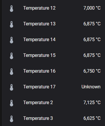

kleine update; laatste versie ondersteunt nu ook de event entity via mqtt discovery (nieuw in HA vanaf 2023.8). Heb een kleine gif gemaakt van m'n eigen setup met alle entities die automatisch aangemaakt zijn via mqtt discovery: https://github.com/Michie...onality/MQTT_Discovery.md
nogmaals dank aan @meijer3 voor het ontwikkelen van de foundations van mqtt discovery :)
In de gif kan je het al een beetje zien, ik ben begonnen met hvac. Momenteel heb ik een simpele setup waarbij je een thermostaat kan koppelen aan een zoneventiel of rechstreeks aan een pomp (voor bv vloerverwarming). de zoneventielen kan je dan weer koppelen aan een pomp en een pomp kan je koppelen aan een verwarmingsketel. Misschien niet zo duidelijk zonder documentatie maar setup is dus:
Thermostaat -> zoneventiel -> pomp -> ketel
zoneventiel (en pomp eigenlijk ook indien je een pomp in je ketel hebt) kan je laten vallen indien je die niet nodig hebt. bij zoneventielen kan je de tijd instellen voor het volledig opengaan van het ventiel pas daarna wordt de pomp aangestuurd. Bij zowel de pomp als de ketel kan je een minimum on en offtime instellen zodat ze niet gaan fluctueren.
Het is een eerste versie/gedachtengang dus geef gerust wat feedback, ik moet nog eens horen bij m'n loodgieter ook wat er eventueel beter kan. Geen weersafhankelijke sturing wel, daar begin ik niet aan :). Maakt dat laatste eigenlijk nog veel uit in een moderne goed geisoleerde woning die sowieso op lage temperatuur verwarmt...? Ik heb pompgroepen laten installeren waarop de temperatuur manueel instelbaar is per kring, ik hoef enkel een aan/uit contact te geven aan de pomp.

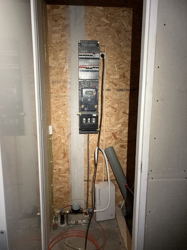

Zijn er hier ook mensen die hun elektra via centraaldozen hebben aangelegd en daarnaast buizen naar de individuele apparaten die je in de plc wil hebben?
Ik neig hier naar omdat ik de plc al heb, maar het niet direct te moeilijk wil maken. Heb namelijk weinig ervaring met elektra/plc's. Enkel domotica in de benedenverdieping vind ik dus al een hele mooie stap.
Ik heb dit hele topic al rondgestruind maar ben ook vooral zoekende naar hoe mensen hier hun elektra hebben ingericht.

Ligt aan de situatie. Als je al centraaldozen hebt en met muurfrees in de weer moet voor je domotica, zou ik het PLC verhaal even heroverwegen. Bij een "greenfield" situatie zou ik niet weten wat je nog met centraaldozen moet. In mijn geval ging de vloer eruit. Meteen per schakelaar en lamp en buis gelegd naar plek waar de PLC later is gekomen. En wcd's per ruimte doorgelust met een extra schakeldraad erbij. Zo kan ik altijd nog wcd's schakelen of dimmen voor bijvoorbeeld schemerlampen.
  • Daiov97
  • Laatst online: 14:10
Roekeloos schreef op vrijdag 11 augustus 2023 @ 22:15:
Situatie is een huis met verouderde meterkast en te weinig groepen. Vloer is er al uit en heb daarnaast een kruipruimte waar het e.e.a. in aangelegd kan worden. Boven pak ik alleen de badkamer aan, dus dit zou ik idealiter wel met centraaldozen houden.
Heb jij ook foto's van jouw setup (meterkast en evt. extra kasten). Ik ben vooral op zoek naar uitgangspunten die het mij uiteindelijk makkelijker gaan maken. Dit topic doorspitten heeft geholpen, maar foto's spreken meer voor zich.

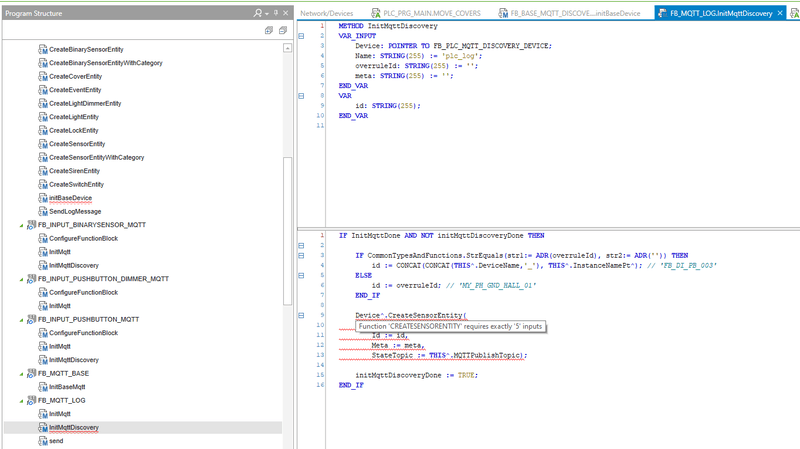

Sinds mijn laatste update van de functieblokken heb ik een paar foutcodes die ik zelf niet weg krijg. Hopelijk kunnen jullie helpen. Ik denk dat het vrij eenvoudig op te lossen is maar krijg het zelf niet voor elkaar.
Hieronder een overzicht van de compile errors:
Afbeeldingslocatie: https://tweakers.net/i/SEB5Et_4Cc9wRG3vG5BkVKTb-TA=/full-fit-in/4000x4000/filters:no_upscale():fill(white):strip_exif()/f/image/H3muHyka5BWibX4aNQ7o9RYQ.png?f=user_large
Afbeeldingslocatie: https://tweakers.net/i/UYaj6rQp3Zds4flnNeijQoxU6-A=/x800/filters:strip_exif()/f/image/EFxsaqBVwQQgymmeqhVGFt6f.png?f=fotoalbum_large
Afbeeldingslocatie: https://tweakers.net/i/KCgX7st8hsDN61uWtTjQ7THNL-8=/800x/filters:strip_exif()/f/image/c5Bd26w4ySDSgtu8Cv5GMfY2.png?f=fotoalbum_large
Afbeeldingslocatie: https://tweakers.net/i/iSNX3b1suYw_QO1ENvLteR--FIo=/800x/filters:strip_exif()/f/image/hJaZ8qicKqQ9i4iqV3AKW01Z.png?f=fotoalbum_large
Afbeeldingslocatie: https://tweakers.net/i/K1R9fHrFbfK_Sp3-CoOV2jS5jQE=/800x/filters:strip_exif()/f/image/FCjF6DweKhOI9dKDbZPvBpSq.png?f=fotoalbum_large
Afbeeldingslocatie: https://tweakers.net/i/wN5g3hINwvMoXLEMBFFkGsRME3E=/800x/filters:strip_exif()/f/image/kWlNcmsA0g36coq0hMX7sjJg.png?f=fotoalbum_large
Afbeeldingslocatie: https://tweakers.net/i/VTW-Od1SCBj9REPALKhVxB6AlAY=/800x/filters:strip_exif()/f/image/wCTsMvF8gYLwxq5yw0FfINuy.png?f=fotoalbum_large

sennaw93 schreef op woensdag 13 september 2023 @ 09:24:
voor de eerste errors (function requires X inputs) heb je twee opties:
1. je upgrade je compiler version naar de versie van het project op github, dien je ook je PLC's te updaten.
2. je gaat naar de implementatie van de function en voegt de variables toe aan de call die een fixed value hebben. Het is maar vanaf een bepaalde codesys versie dat optionele argumenten ondersteund zijn in method calls.
voor de andere fouten: je komt een lib tekort, best even vergelijken met het sample project wat je tekort komt.

MichVw schreef op vrijdag 15 september 2023 @ 12:06:
Bedankt, het werkt nu (y)

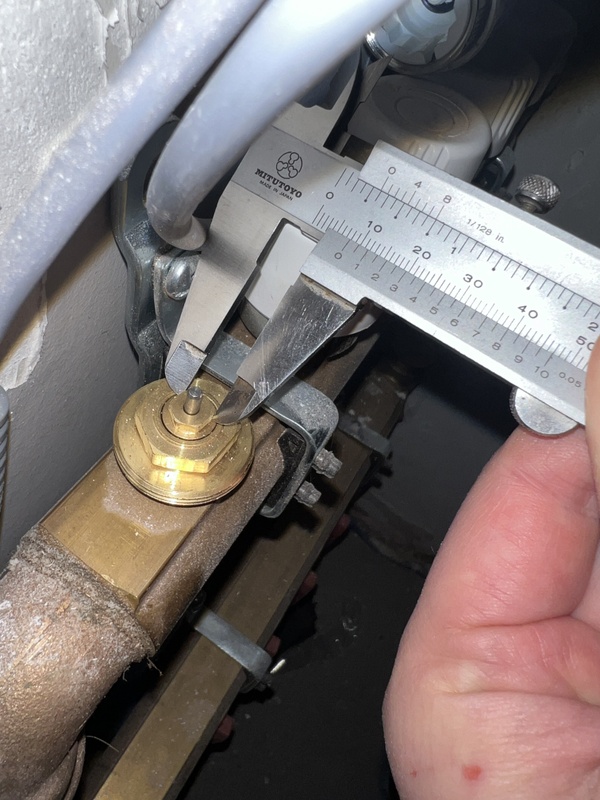

Ik zou even jullie hulp nodig hebben voor m’n zoneventielen. Dit is de situatie:
Afbeeldingslocatie: https://tweakers.net/i/dg0gVdoeAoVMtaJjnItEedCpVJU=/x800/filters:strip_icc():strip_exif()/f/image/s2TgpTnYF1dBm21GftW0akLr.jpg?f=fotoalbum_large
Afbeeldingslocatie: https://tweakers.net/i/hQrcniCo9veLHgH5zud9vZD1KgQ=/x800/filters:strip_icc():strip_exif()/f/image/ZPj8wAjJq9lLAc9btmkiP3io.jpg?f=fotoalbum_large
Op de grootste past sleutel 19 wat M12 zou betekenen, op de kleinste past sleutel 8 wat M5 zou betekenen. Bij wat opzoekwerk vind ik niet meteen zoneventielen die hierbij passen.. heb ik een probleem?

MichVw schreef op zondag 3 december 2023 @ 11:06:
Je hebt de diameter nodig van die grote schroefdraad onder de M12.
Denk dat je dan meer zult vinden.
Zoek es bij honeywel, ik heb hier zulke types liggen. Zal es een foto zoeken

RedPas schreef op zondag 3 december 2023 @ 11:20:
Ahn, net eens gemeten dat is 29-30mm diameter. Toch M30 dus dan 🙃. Bedankt! Best verwarrend 😂

MichVw schreef op zondag 3 december 2023 @ 11:30:
En wat wil je bereiken? Simpel open of dicht? Of regelbaar? Best verwarrend 8)

RedPas schreef op zondag 3 december 2023 @ 11:34:
Gewoon open of toe, is om radiatoren mee aan te sturen.
Onze vloerverwarmingsverdeler heeft dezelfde aansluitingen en daar zitten onderstaande motoren op.
https://lbge.be/product/t...ervomotor-t230-512003316/

ja hoor, ik heb Eberle TS ultra+ aangeschaft. Past er mooi op en 24V dus kan meteen op output PLC aangesloten worden :)

Is cat 7 sftp niet wat overkill? Wordt zo stug
Let even op dat als je 1-wire sensors koopt dat je dat niet via alieexpress doet.
Want dat is allemaal namaak. Een echte is wat duurder.
Spreek helaas uit ervaring.
Ik heb 30 sensors op het zelfde breadboard. En er zit 1 graden verschil in.
Afbeeldingslocatie: https://tweakers.net/i/OQ-SNorM1yad1RDv9i06vSaFT4E=/full-fit-in/4000x4000/filters:no_upscale():fill(white):strip_exif()/f/image/6oIgcHD9XkQPyDNy1oyL8ufY.png?f=user_large
Misschien denk je is het geld wel waard... maar eigenlijk ga je ze waarschijnlijk voor 19-21 graden span gebruiken. Dus dan heb je graag die 0.1grade accuracy die ze beloven.
https://github.com/cpetrich/counterfeit_DS18B20
Zelf heb ik laatst de watervaste 1-wire sensors gekocht via azdelivery via amazone, die lijken een stuk meer betrouwbaar.
Mijn test daarmee: 0 graden ijsbad was spot on, en kokend was 99.6 ipv 99.7 (ik woon wat hoger).

Klopt, en ik kom er niet zo goed uit. Onderhand wat gelezen over klasse 1 vs 2 verdelerkasten en ik heb een idee van hoe ik een klasse 1 kast op maat kan maken met een aardlek/differentieelschakelaar buiten de kast of eventueel dubbel geisoleerd in de kast.
Dit is de meterkast ruimte, blauw/turqoise is een aanduiding voor de vloer (niet relevant), groen is om de wand aan te duiden waar de elektriciteitsmeter en wateraansluiting zit, grijs is een standleiding, roze is de waterontharder op de grond.
Het idee op was/is om een plank boven de waterontharder te maken en vanaf die plank een schakelkast te bouwen van ongeveer 90cm breed, 30-40cm diep. De wand is 3.6m hoog, dus dat geeft een paar m2 aan ruimte totaal. De schakelkast zou ik dan het liefst gelijk de groepenkast in maken, dus de stroomdraden van de netbeheerder gaan meteen naar deze kast.
En ook sfeerbeelden van de meterkast, niet geweldig te zien zo maar met de plattegrond kun je een beeld vormen. Groepenkast zit daar tijdelijk om stroom te hebben tijdens de bouw.
Afbeeldingslocatie: https://tweakers.net/i/c20ILAJDW8ftVfwcruJR9BAMr4Q=/x800/filters:strip_exif()/f/image/avkkLdu3mOP3qsbaqttnBc2W.png?f=fotoalbum_large
Afbeeldingslocatie: https://tweakers.net/i/kRpMSuwSaMItiq68j6jJLF_plHE=/x800/filters:strip_icc():strip_exif()/f/image/KutcHorcaWN1TmMynNoRWm22.jpg?f=fotoalbum_large
Afbeeldingslocatie: https://tweakers.net/i/rsG7lFdvcEKysQ091HEv4vLEYtc=/x800/filters:strip_icc():strip_exif()/f/image/2hsu8KQOyHlm5MawLRR73gDD.jpg?f=fotoalbum_large

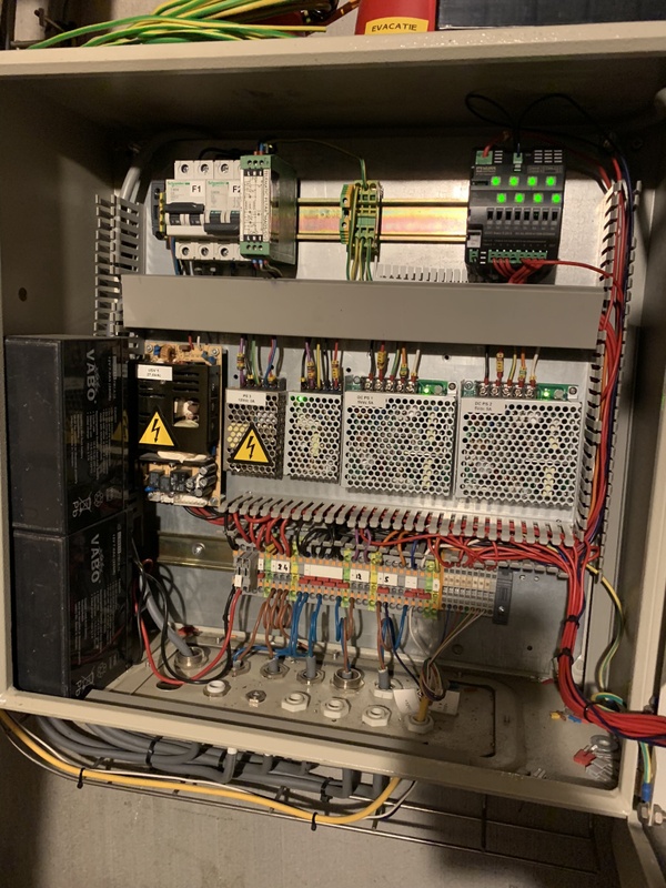

Leuk ding. Ik gebruik zelf zekeringsklemmen met glaszekeringen om aftakkingen te beveiligen. Dat zou moeten voorkomen dat het kortsluiten van bijvoorbeeld een voedingskabel naar een sensor je hele 24V of 5V voeding kan platleggen.
  • RedPas
  • Laatst online: 28-11 11:43
Femme schreef op woensdag 20 december 2023 @ 11:01:
Dat moet je dus niet meer doen. Je voeding zal eerder uitgaan. en je glaszekering blijft...
Is een veel voorkomende fout... Glaszekeringen zijn van de tijd van de dikke transfos 7
Murr heeft ook zulke dingen, met nog wat meer instelmogelijkheid en functies.
En dat leuk ding is snel, heel snel. En met druk op de knop weer online.
Zelfs mogelijk om extern te resetten.
Wat ik ook doe is elk kanaal naar een analoge ingang van de PLC

Uitdaging 2 is dat ik nu Onewire temperatuursensoren uitlees per ruimte en op basis daarvan de naregeling op de vloerverwarming groepen aanstuur. Alles zit in de PLC, m.u.v. de logica wat nu een simpele "generic thermostat" is in Home Assistant. Ik heb HomeAutomation.CoDeSys aan de praat gekregen, maar heb verder geen ervaring met PLC's. Zijn er bijvoorbeeld OSCAT thermostaat functieblokken die ik hiervoor kan gebruiken? En hoe brei ik dat in het huidige programma?
Ik ben iets aan het schrijven maar nog niet aan testen geraakt. Ik denk dat wat je zoekt een simpele FB is waar je de gemeten temperatuur, desired temperatuur, aan/uit kan in pompen en dat die dan een signaal geeft voor de pomp van je vloerverwarming?
Fijn! Dat inderdaad. Hij stuurt de klep van de vvw, maar een binaire output inderdaad.

MichVw schreef op donderdag 7 december 2023 @ 09:18:
Ik heb wat pech met m'n zoneventielen, alhoewel de datasheet zegt dat 24V DC moet lukken is er geen beweging in te krijgen.. Iemand die 24V DC zoneventielen kan aanraden die wel werken? :)

  • joostboot
  • Laatst online: 20-11 23:05
Welk type heb je? Kleppen met een thermische motor kunnen best wat minuten nodig hebben om in beweging te komen.

KoBolD54 schreef op dinsdag 27 februari 2024 @ 18:52:
Is misschien het aantal ampere dat ze nodig hebben hoger dan geleverd kan worden door jou voeding? Zo heb ik ooit een waterklep gehad die zonder waterdruk prima werkte met weinig ampere maar eenmaal op de waterleiding aangesloten deed hij niets meer. Na het vervangen van de voeding door een exemplaar met meer amperes werkte het prima.
Ik heb het ding rechtstreeks op de voeding gezet om te testen, nog altijd geen beweging..

joostboot schreef op woensdag 28 februari 2024 @ 07:48:
Erlebe TS Ultra+ (24V). Ik zal nog eens testen met meer geduld.. 🙃. Klopt het ook dat ik echt niets kan horen?

MichVw schreef op woensdag 28 februari 2024 @ 12:24:
Dat is een thermisch gedreven klep. Er zit een soort was in met een gloeispiraal. De was warmt langzaam op en zet uit. Dat drukt te klep open. Dat gaat dan dus helemaal geruisloos. Er zit geen elektromotor in ofzoiets.
Vaak kun je in de datasheet wel vinden hoe lang het moet duren. Ik meen van onze kleppen dat het 6 minuten was.

Uit de datasheet: "Snelle aanspreektijd (opening van 4 mm in 2 minuten)"
