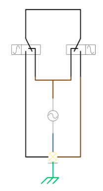

- ik heb in m'n PLC software een function block geschreven voor rolluiken, er zit een logica die ervoor zorgt dat de up/down spoel van de motor nooit tegelijktijdig kan bekrachtigd worden maar bij voorkeur had ik dat nogmaals afgedwongen in de schakeling ook. Zijn hier mensen die gebruik maken van een specifiek type relais voor rolluiken/zonneweringen? Ideaal zijn deze niet pulsgestuurd (zoals eltakos) maar verwachten deze een constant signaal voor up en voor down.
Ik heb dat zo gedaan, zelfs als 2 relais tegelijk aanstaan, dan gaat er niets fout:
Afbeeldingslocatie: https://tweakers.net/i/wIkgf7ImClhwrTsY3R-krVFFvJM=/full-fit-in/4000x4000/filters:no_upscale():fill(white):strip_exif()/f/image/5ZX8aE9pwDD6dVAm3SOB6eQG.png?f=user_large
Het symbool met de sinus is de voeding en onderin (rondje met kruis) is (in mijn geval) de gordijnmotor, waarbij de zwart draad openen is en de bruine draad sluiten.
[ Voor 8% gewijzigd door tinus5 op 25-01-2021 18:45 ]

tinus5 schreef op maandag 25 januari 2021 @ 18:42:
simpel en ideaal :) thnx!
