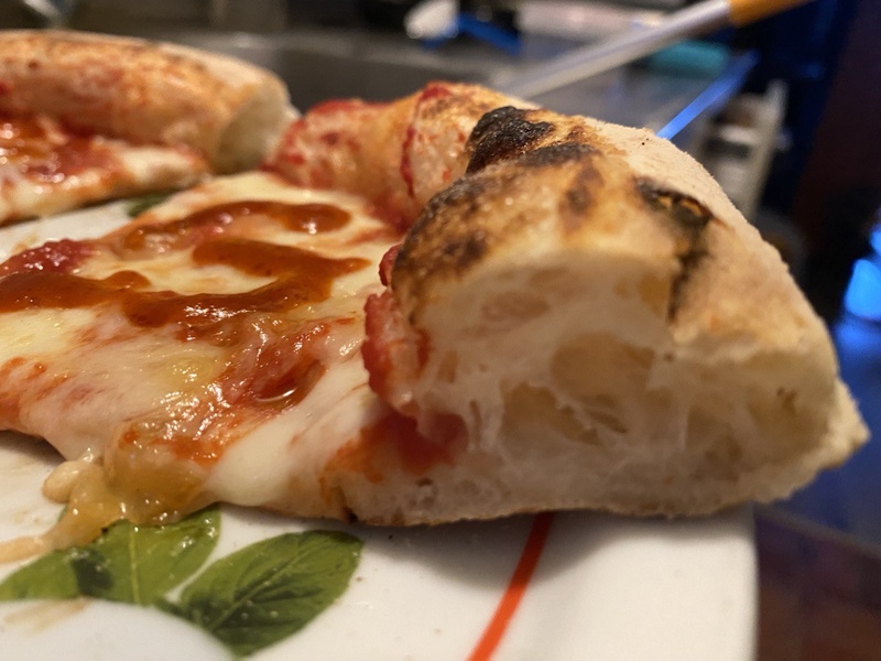

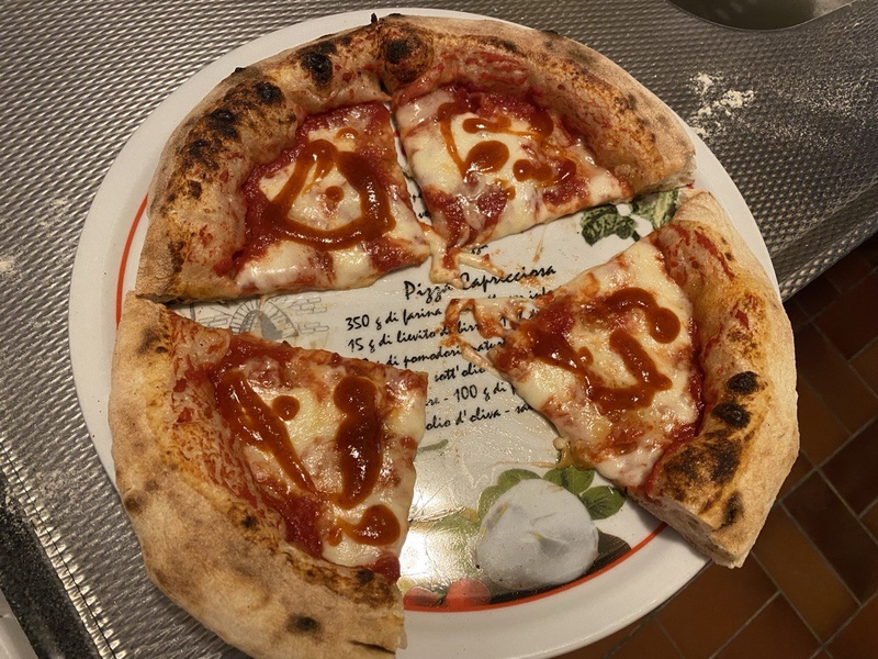

Vanavond voor de derde keer op de Unold Luigi gebakken. Precies de pizza geworden zoals ik hem lekker vind. Wat een fantastische oven!

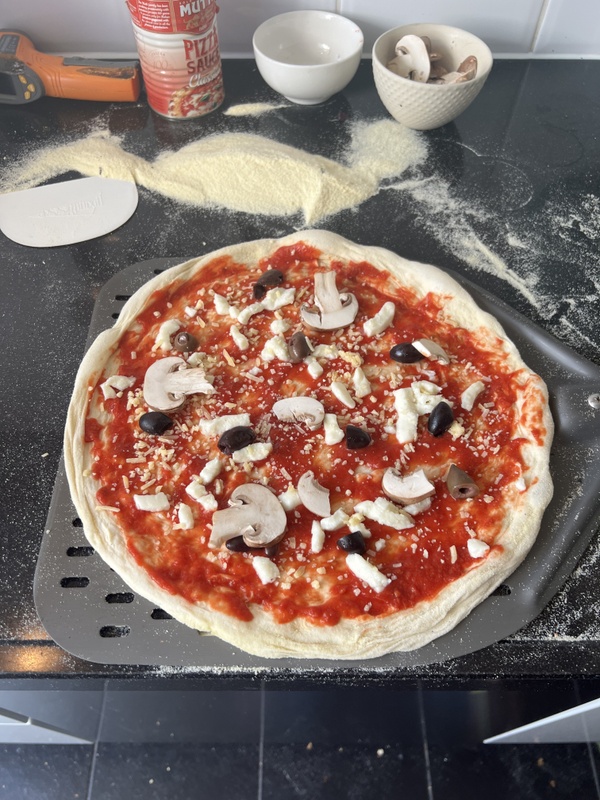

5 bollen van 235 gram.
Ingrediënten:
- 713 gram Caputo Chef (100%)
- 449 gram water (63%)
- 13 gram zout (1,8%)
- 0,72 gram gist (0,1%)
Bereiding deeg, begonnen zondag rond 12.00 uur:
- Bloem met water mengen. 5 minuten kneden.
- 1 uur afgedekt laten rusten.
- Gist en zout toevoegen. 10 minuten kneden tot het deeg max 25 graden is.
- Opbollen, afdekken en op kamertemperatuur laten rusten tot het verdubbeld is. Daarna in de koelkast doen (was toen bij mij 22.00, was beetje te ver gerezen).
- Drie dagen in de koelkast laten rijpen. Eerste twee dagen in de ochtend nog een stretch en fold toegepast.
- Op derde dag uit de koelkast halen, 6 uur voor het bakken (op woensdag om 11.00 uur bij mij).
- Om 12.00 uur pizza's opbollen.
- Om 16.30 uur oven opgewarmd. DIY bovenwarmte 380 graden en onderwarmte 380 graden. Half uur laten opwarmen.
- Om 17.00 uur ging ik ze bakken. Met stretchen goed de lucht vanuit het midden naar de rand masseren. Belegd met fior di latte. Daarna in ongeveer 3-4 minuten afbakken, waarbij je de pizza na 2 minuten eenmaal draait.
Succes!
Edit: hierbij nog foto's van tijdens het stretchen en beleggen. Dan weet je hoe het deeg er toen bij mij uitzag.

MennoE schreef op donderdag 22 augustus 2024 @ 10:45:
Interessant wel! Mooie bolling vd korst bij de eerste foto. Bij de tweede foto lijkt hij wat platter. Hoe kwam die uit de oven?

reAaa schreef op donderdag 22 augustus 2024 @ 15:02:
Afbeeldingslocatie: https://tweakers.net/i/miRAsemTsceS_cTCBC3SsWG7m5I=/800x/filters:strip_icc():strip_exif()/f/image/kulaGRKYRzXG6Ir9aMEdAru2.jpg?f=fotoalbum_large

Net pizza gemaakt in mijn Unold Luigi. 2 minuten baktijd. Afbeeldingslocatie: https://tweakers.net/i/WQMOkyyTJabFOrrQEIPO-sDaXh4=/800x/filters:strip_icc():strip_exif()/f/image/wuHJy0epPRbmzSD28GW0LIBV.jpg?f=fotoalbum_large

pennywise666 schreef op zondag 25 augustus 2024 @ 14:22:
Net pizza gemaakt in mijn Unold Luigi. 2 minuten baktijd. [Afbeelding]
Ziet er prachtig uit! Maar curry op je pizza…? ;(
  • pennywise666
  • Laatst online: 10:33
Shrien schreef op zondag 25 augustus 2024 @ 15:54:
Geen curry maar sriracha.
  • MennoE
  • Laatst online: 09:08
Heel mooi gelukt! Was het naar je smaak?

  • pennywise666
MennoE schreef op zondag 25 augustus 2024 @ 19:14:
Ja dankjewel. Jahoor, alleen niet crunchy met 2 minuten in deze oven. Ook niet met semola.
Ik heb nu wel 30 minuten voorverwarmd ipv 15 minuten want de zijkanten van de steen waren idd nog niet goed op temperatuur. Nu werden de randen wel iets bruiner daardoor (Of icm die semola) heb ik het idee.
Maar ook licht aangebrand door die semola. Of valt het wel mee?
  • MennoE
pennywise666 schreef op zondag 25 augustus 2024 @ 20:30:
Wat donkere plekjes horen er volgens mij bij, dus prima denk ik zo. Je ziet inderdaad wel dat het geen Napolitaanse pizza is die op 500 graden is gebakken. Die hebben volgens mij wat meer van die Leopard spots. Dat ga je met de Luigi niet redden lijkt het.

Highfive95 schreef op dinsdag 27 augustus 2024 @ 20:44:
Zo even lekker vloeken in het pizza topic :+
Pizza met ananas + paprika + mais en tomaatjes voor de kleine spruit.
Pizza Margherita
Gebakken op mijn G3 Ferrari, Dallagiovanna Napolitana 00, 63% water.
Bulkdeeg 10 minuten kneden, 2 uur laten verdubbelen op kamer temperatuur, daarna 24 uur koelkast. Uit de koelkast 2 uur op temperatuur laten komen en daarna opbollen. Dan 5 uur rusten en afbakken. Heerlijk soepel deeg.
Ben aan het experimenteren met meer water, maar merk dat lastig is om op te bollen. Sweetspot lijkt een beetje rond 62/63% te zitten.
Ziet er lekker uit! Behalve die ananas;)
