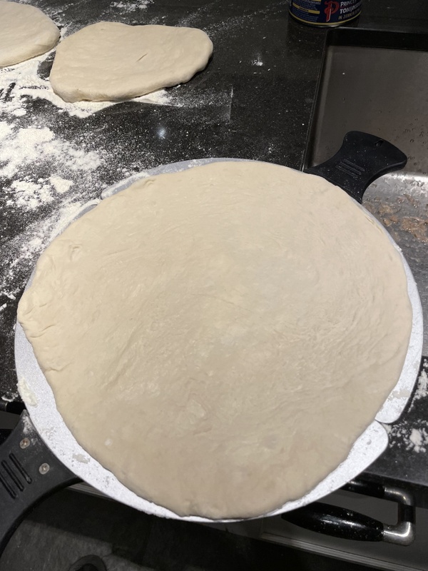

Hmmm... vandaag een nieuwe ervaring.
Gisteravond pizzadeeg gemaakt om 24 uur te rijzen/rijpen. Ik maak het deeg met de KitchenAid en laat het dan afgedekt met folie in de KitchenAid-kom een uurtje op kamertemperatuur rijzen voordat het de koelkast ingaat.
Na 15 minuten kneden deed ik gisteren de KitchenAid uit en ging ik de vaatwasser nog even inruimen. Helaas pas toen ik naar bed ging (4 uur later) had ik door dat ik het deeg vergeten was: het deeg heeft dus 4 uur lang onafgedekt gerijsd. Was dus uitgedroogd en de bovenkant helemaal hard.
Toen kon ik twee dingen doen: weggooien en opnieuw proberen of nog even kort doorslaan en kijken wat het wordt :)
Voor dit laatste gekozen... ben benieuwd of de pizza's vanavond lekker worden (ach... vies zullen ze wel niet zijn).
Iemand ervaring met deze 'fout'?

Niks aan de hand! De pizza's zijn gewoon gelukt en smaakten net zo lekker als met deeg dat wel goed gerijsd is.
Afbeeldingslocatie: https://tweakers.net/i/Hw6kK2DLKcDqPoAcr45uqqzS_34=/x800/filters:strip_icc():strip_exif()/f/image/8UjMk4A75zUjFEnb5aWgT4MY.jpg?f=fotoalbum_large
Afbeeldingslocatie: https://tweakers.net/i/uM_BPfMKJaUa_lEbvClbaQOsKXs=/x800/filters:strip_icc():strip_exif()/f/image/50vUmKwygsnydjU53uVfu8YC.jpg?f=fotoalbum_large
Afbeeldingslocatie: https://tweakers.net/i/tvkd6VyVZMceqlWlcWFlpi2FWiU=/x800/filters:strip_icc():strip_exif()/f/image/zbSoM6h49VDFsfQiw6qRny3D.jpg?f=fotoalbum_large

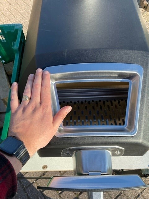

Vandaag is mijn Ooni Karu 16 binnengekomen. Vorige week maandag besteld. Als ik zie hoelang sommige hebben moeten wachten heb ik nog geluk..
Maandje terug de Karu 12 op marktplaats gekocht. Iedereen die pizza kwam proeven was fan. Daarom een upgrade gedaan naar de 16.
Ding is echt groot. Zie bijgevoegde foto's om het verschil te zien van het gat om hout in de oven te doen.
Afbeeldingslocatie: https://tweakers.net/i/CuLyL3O2f3awiK_E4iCEPccWk0U=/full-fit-in/4920x3264/filters:max_bytes(3145728):no_upscale():strip_icc():fill(white):strip_exif()/f/image/FOLH6HqLmr5YCRQEjPmTjNLD.jpg?f=user_large
Afbeeldingslocatie: https://tweakers.net/i/QZF3AIopgVrNsdyx4hYwgsqrkcg=/full-fit-in/4920x3264/filters:max_bytes(3145728):no_upscale():strip_icc():fill(white):strip_exif()/f/image/n7BcR8zHhuqLD2VnzvSR52cn.jpg?f=user_large
Diepgevroren pizzabol van de Makro gebruikt. Prima smaak en lekker makkelijk voor door de weeks :)
Afbeeldingslocatie: https://tweakers.net/i/otvaEhV4VdIlVqQC5BKOAYHHElk=/full-fit-in/4920x3264/filters:max_bytes(3145728):no_upscale():strip_icc():fill(white):strip_exif()/f/image/292sVneS2Vl5HYBCaRmfvzuj.jpg?f=user_large
