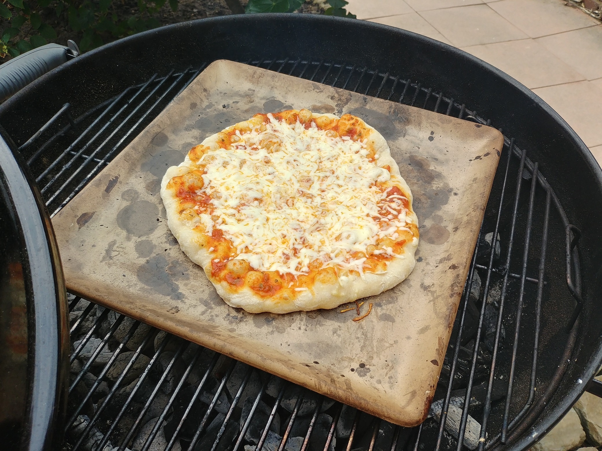

Normaal post ik niet zo veel in andere topics, dus was hier vergeten te melden dat ik pizza's had gemaakt, doodzonde :o .
Dan maar een quote naar het bbq-topic O-) .
alaintje schreef op donderdag 16 augustus 2018 @ 15:53:
Gisteren ook pizza's gemaakt op de weber.
De beste smaak tot nu toe, saus was goed gekruid, ander type meel gebruikt, alleen de bodem scheurde een beetje makkelijj, wellicht meer kneden.
Moet alleen nu dus weer wel iets tussen de steen en de kolen plaatsen, gezien de bodem harder ging dan de korst, vorige keer andersom.
Of ik moet de brandstof in het midden mijden, maar dat is makkelijker gezegd dan gedaan.
De black ranch houtskool werkte trouwens als vuurwerk tijdens t aansteken, nu al de 3de keer dat ik dekking heb moeten zoeken en de deksel heb moeten gebruiken met aansteken.
De tweede foto is na ongeveer 20 seconden, en de 3de is na ongeveer 2 minuten genomen. Toen was de pizza klaar. Met de deksel er op had ik regelmatig een dome temp van 300, in hoeverre de dome temp accuraat is (gezien de steen een hoop warmte blokkeert. Een ronde steen zou echt een toevoeging zijn.
Deze steen is te groot eigenlijk.
Laatste pizza alleen gaar gemaakt en 's avonds in de oven op gril stand heet gemaakt, net zo lekker.
pizza 2
[afbeelding][afbeelding][afbeelding]
Niet de beste en meeste foto's excuses, het blijft lastig om van je eten af te blijven en foto's te maken.
Zo ben ik de onderkant vergeten die echt super was.
Kortom, bodem werd te snel gaar t.o.v. de korst bruin. Dus er moet toch iets tussen de steen en de kolen nog, deze steen is te dun.
Kijken of ik ooit iets hittebestendigs van 1cm dik tegenkom ofzo.
Een kleinere steen (of ronde) zou ook beter zijn voor meer warmtestroom aan de zijkant.
Daarnaast een beetje te weinig gluten in de bodem denk ik (zoals ik hier boven lees). Omdat ik de bodem gemakkelijk kapot trok (een gat er in), ik zat deze keer op een kleine 60% vocht (met vormen komt er wel wat meel bij wss), maar heb vaak beter vormbaar deeg gehad met >65% (zelfs tot aan 75%, maar dan eet je 1 mm bodem en kan de pizza niks dragen).
Misschien ook omdat ik het deeg pas 6 uur van te voren had gemaakt en maar 1 x heb laten rijzen ipv de 2-3 x in de nacht in de koeling O-)
Iig, waren een van de lekkerste bodems die ik had gemaakt.

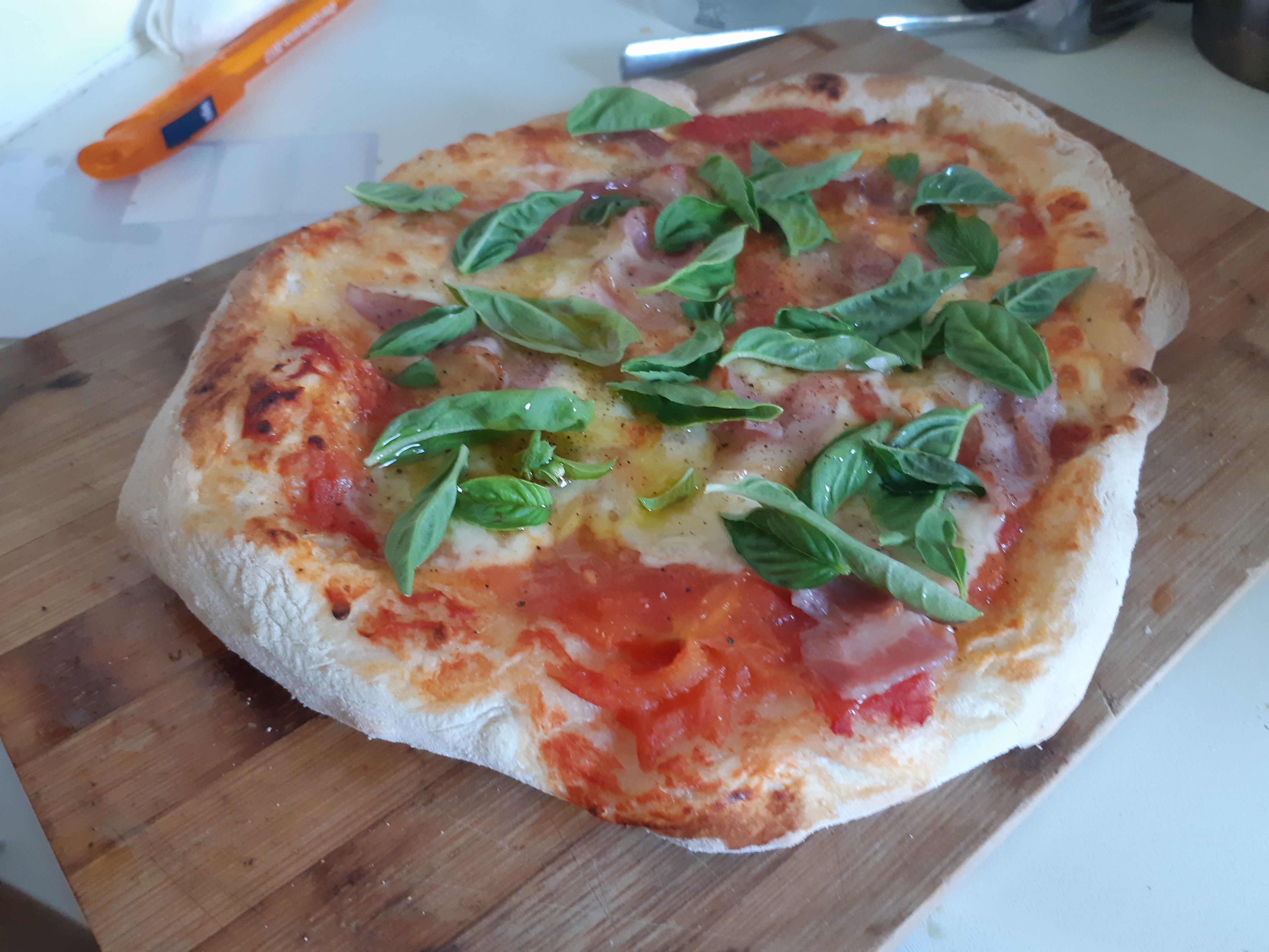

Ik heb net weer een mooi pizzatje gemaakt (de tweede zit nu in de oven :Y) ):
Afbeeldingslocatie: https://tweakers.net/ext/f/xrlfoHBrruZzSCDSw5IOgJaL/thumb.jpg
Punt is alleen dat enerzijds mijn deeg krimpt bij het stretchen (heb echt maar 10 mins gekneed) en het deeg is niet gekoeld geweest. En anderzijds merk ik dat ik bij het stretchen wat gaatjes trok en de randen niet dun genoeg kreeg.
Heeft iemand wat tips?

Boudewijn schreef op zaterdag 25 augustus 2018 @ 20:34:
Dit recept volg ik :
https://www.italieplein.n...-een-knapperig-pizzadeeg/
Langer kneden met de hand, totdat je een goed glutennetwerk hebt gecreerd. Kan best zijn dan je langer dan 10 min. nodig hebt. Google eens op window pane test. Ik ben geen fan van dit recept, aangezien ze het deeg in porties verdelen en direct bewerken voor pizza. Wanneer deegbollen langer rusten, zullen ze ook minder krimpen.

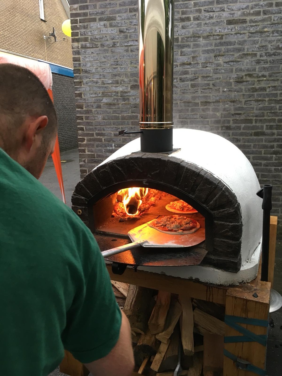

Huis gekocht met hout gestookte pizza oven in de achtertuin.
Zojuist voor het eerst aan, maar man o man wat duurt het lang voor die warm is! Inmiddels 2 uur verder en nu pas op 200c... en al redelijk wat grote blokken op gegooid!
Hoe dan ook meer kleine blokjes gebruiken zodat het minder rookt en sneller brand. Nu rook ik de hele buurt uit 🤭
American Express vraagbaak

demonic schreef op zaterdag 1 september 2018 @ 17:36:
Wat zal de buurt blij zijn met de nieuwe bewoners :D hahaha
Uiteindelijk er maar rigoureus 3 grote blokken tegelijk op gegooid, en toen ging het een stuk rapper!
Bij 330c er maar snel een pizzaatje, had deeg gemaakt van meel met gist er in van de AH en als saus gewoon een blike geconcentreerde tomaten pure met wat water en zout.
Wat achterham er op en kaas, gewoon om even de testen hoe de oven werkte.
En die pizza was boven verwachting lekker _/-\o_ (verwachting was laag)
Daarna snel nog 2 gemaakt :9
Valt nog een hoop te verbeteren aan de ingrediënten en de techniek, en dit was dus al heel lekker. Stuk beter dan een degelijke diepvries pizza

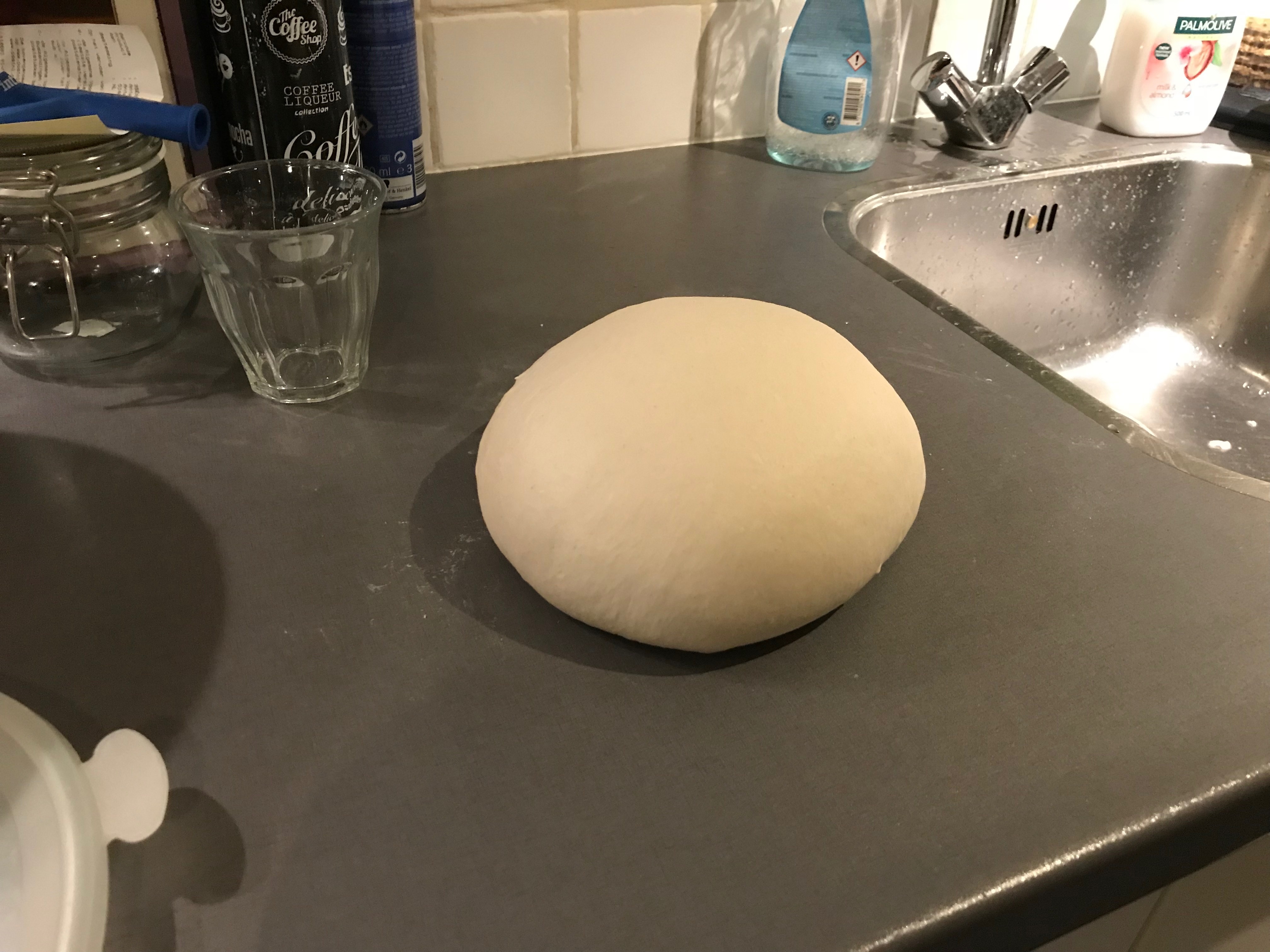

Ik ben gisteren deeg aan het maken geweest met:
https://www.italieplein.n...n-koelkast-koudetechniek/
Dat heb ik tegen 1830 in de ijskast gezet, als een grote bol. (ik heb voor 6 pizzas deeg gemaakt).
Vandaag tegen 1600 eruit, in stukken gesneden van +- 225gr en daarna nog een paar keer dubbelgevouwen en afgebold. Ik merkte dat het nog steeds erg goed gekneed was; bij het stretchen had ik moeite de boel groter dan 20 cm te krijgen.
Maar in de oven (met de nieuwe pizzaschep :D :D :D :D ) ging het als een trein.
Afbeeldingslocatie: https://tweakers.net/ext/f/ZZ6kAkciId2oVdEocqGQB2K6/thumb.jpg
Afbeeldingslocatie: https://tweakers.net/ext/f/ZbXEZ3qdGzryvTAhQtJlzvwW/thumb.jpg
Die tweede heeft best wat topping, alleen het merendeel van de topping is er heel laat opgegaan (de courgette in de laatste minuut of twee in de oven, hij was voorgegrilld door mij) en op het bord de kaas en de olie.

Mede dankzij dit forum een Ferrari gekocht via Marktplaats. Een houtgestookte oven ook overwogen, maar dat werd me toch te omslachtig, zolang voorverwarmen voor 5-6 pizza's...
Vandaag de eerste pizza's. De Jumbo had geen 00-deeg, daarom Koopmans pizza deeg gekocht én volkoren deeg + instant gist.
De pizza's met het koopmans deeg waren uiteindelijk best lekker, mooi dun met een mooie rand. Het volkoren deeg viel niet tegen maar het is geen echte pizza hè.
Binnenkort meer!

Kort filmpje toen ik 'm effe in de schuur had aangesloten om te kijken of ie werkte (tweedehands gekocht)
Eerste deeg wat eruit kwam
deeg
Pandemic schreef op zondag 9 september 2018 @ 19:59:

Mooi ding en het deeg ziet er lekker uit!

  • eamelink
eamelink
Droptikkels
Report out!
De burendag is een beetje in het water gevallen door slecht weer! Dus er waren wat minder mensen dan verwacht. Desalniettemin met de harde kern van zo’n twintig volwassenen nog tot laat doorgeborreld. We hadden gelukkig een grote partytent vam zo’n vijf bij tien meter :)
In de ochtend stonden er vier kinderen op de stoep die samen met mijn oudste dochter deeg hebben gekneed! Voor elk van die guppen een liter water en 1.7 kilo bloem afgewogen en gaan!
Glutenontwikkeling in het deeg niet helemaal op het niveau van als ik het zelf doe, maar ze hadden wel verschrikkelijk veel pret! Daarna met een buurman 103 bollen gemaakt en in rijskratten gestopt.
Omdat het eigenlijk vanaf een uurtje of 1 continu regende besloten om relatief vroeg te gaan bakken; mensen taaien in de regen natuurlijk snel af!
Om kwart over twee de oven aangestoken, en die heeft zo’n anderhalf uur nodig. Toen was het tijd voor de kinderen om pizza’s te bakken! Ik had bakjes gemaakt met strooikaas, ham, salami, champignons, paprika en olijven. En een grote kom saus. En aan een biertafel helemaal volgeplempt met bloem kregen de kinderen elk een pizzabol en een deegroller en mochten de kinders zelf pizza’s uitrollen en beleggen! Die vonden dat natuurlijk fantastisch en uiteindelijk zo’n 35 kinderen hebben een pizza gemaakt :) Ik zet er geen foto’s van online want er staan andermans kinderen op!
Daarna nog voor de volwassenen zo’n 30 pizza’s gefabriceerd :)
Mijn zorgvuldig voorbereide selecties toppings werden praktisch genegeerd door de buren die ik gecharterd had om de boel te beleggen, waardoor alle pizza’s een beetje een ratjetoe werden met erg veel erop, maar ach :)
Helemaal aan het einde zelf nog een paar klassieke funghi’s in elkaar gezet, waarna één van de beleggers iets zei in de trant van: ‘ah, nu snap ik wat je bedoelde, dit is eigenlijk wel de lekkerste die ik op heb vanavond’ 8)
Afbeeldingslocatie: https://tweakers.net/ext/f/cwhQ1buEatIFC9hxZ2rHMNGC/full.jpg
Al met al erg geslaagd en voor herhaling vatbaar!

  • Pandemic
  • Laatst online: 23-08 13:41
Voor het eerst deeg gemaakt met een poolish starter en 48 uur laten rijzen (24u bulk, 24u als balletjes).
Resultaat erg mooi krokant deeg met een mooie structuur. Wat smaak betreft net een zuurtje erin; erg lekker.
Afbeeldingslocatie: https://i.postimg.cc/Jy8TTCRd/pizza_10_30092018.jpg
Afbeeldingslocatie: https://i.postimg.cc/pmzGYLMF/pizza_9_30092018.jpg
Het is erg stevig/elastisch deeg, ik heb er zelfs mee kunnen oefenen om te gooien om te stretchen! Vind het erg leuk om te zien hoe je vooruit gaat vergeleken met mijn eerste pizza in de roccbox; die was volledig zwart geblakerd...
Nog een vraagje; na de 24 uur bulk ferment heb ik de balletjes gemaakt. Eentje was mooi glad met een mooi membraam. De andere 2 waren niet mooi glad en hierbij scheurde de membraam steeds. Dit had geen invloed op het uiteindelijke resultaat maar ik wil ze gewoon netjes hebben. Enige tips/ideeën?
[ Voor 31% gewijzigd door Pandemic op 30-09-2018 20:10 ]

Goedendag,
Ik ben al enige tijd aan het stoeien om zelf een pizza bodem te maken, maar dat wil maar niet goed lukken.
Inmiddels heb ik dit hele forum al gelezen en steeds weer wat aanpassingen gedaan, maar het handmatig kneden van het deeg geeft geen goed resultaat. Of het deeg blijft aan mijn handen plakken of het deeg is niet meer van het aanrecht blad te krijgen. Of ik kneed niet lang genoeg ik weet het niet. Het handmatig kneden van het deeg ervaar ik als erg lastig.
Nu heb ik dit werkend voor twee tientjes maar eens voor het experiment op Marktplaats een broodmachine gekocht en daarvan de kneed functie gebruikt. En dit is mij prima bevallen. Er kwam na drie kwartier een mooie homp deeg uitrollen die vrijwel niets aan deeg achter liet.
Zover was ik handmatig nog niet gekomen. Vervolgens heb ik dit deeg in twee delen verdeeld en met een deel geprobeerd de homp pizzadeeg te tretchchen. Maar dit viel erg tegen. Veel verder dan 15 cm kwam ik niet. Het deeg is erg elastisch en veert erg terug. Probeer je het dan toch weer groter te maken dan ontstaan er gaten.
Waar moet ik het probleem zoeken als het deeg zo elastisch is en terug loopt. ???
Hieronder volgt het recept dat ik heb toegepast.
  • 250 gram bloem (La Tua Farina incl. gist)
  • 1 TL zout
  • 1/2 TL suiker
  • 125 ml water
  • 1 EL olie
Alles in de mengkom en in de pizza deegstand aangezet (45 minuten)
