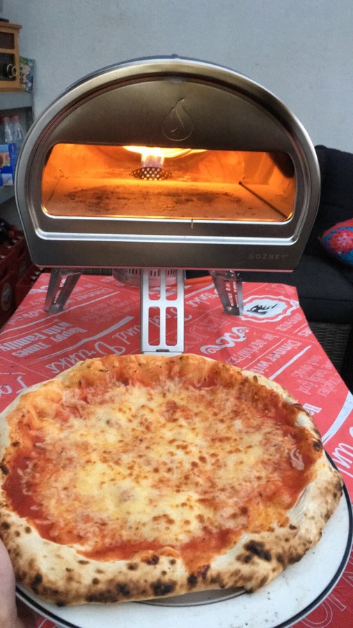

Van het weekend ook weer eens de Roccbox aangeslingerd. Was een beetje te laat met het plannen, dus daarom maar gewoon meel van de Albert Heijn met veel gist zodat ik na een uur al kon bakken.
Viel niet echt goed mee te werken, maar toch uiteindelijk iedereen kunnen bedienen en hoewel het deeg niet optimaal was, toch nog acceptabel.
Hier wat random plaatjes. Groot gezin, dus veel mensen, veel verschillende wensen.
Afbeeldingslocatie: https://tweakers.net/ext/f/P5zuNfk2xezTyHi2Cdc1nKGU/medium.jpg
Afbeeldingslocatie: https://tweakers.net/ext/f/yZJemXFXSeIYuR239rpbqtno/medium.jpg
Afbeeldingslocatie: https://tweakers.net/ext/f/HNtfTTZt0ZPhXuV4cMlcfswg/medium.jpg
Zal in de toekomst met wat betere resultaten wat betere plaatjes schieten.

@ZaZ ziet er zeker al goed uit hoor!
Maar sta jij nou gewoon binnen met de Roccbox? :P

In de serre. Een soort semi-buiten dus. Gewoon de schuifdeur open en dat gaat prima.

Nou niet alleen het werkblad. Ik maak sowieso elke week pizza en soms blijft er nog een bol of 2 over dus dan eten we op een andere dag ook nog pizza nadat we de kids spinazi of hutspot hebben gegeven. >:)
Als je het deeg een aantal dagen wil laten rijzen zit ik ook steeds de klooien met de deegkratten die ik van links naar rechts sleep omdat ze steeds maar in de weg staan enzovoorts.
Verder ziet het er gewoon leuk uit als je een pizzahoek hebt in je serre vind ik.
En nog maar 2 willekeurige foto's omdat dit tenslotte het pizzatopic is :P
Afbeeldingslocatie: https://tweakers.net/ext/f/evXs8932t7PpqiHgt1oLTvbE/medium.jpg
Afbeeldingslocatie: https://tweakers.net/ext/f/JXsWfBeLqye4FtIDv7w3OAX6/medium.jpg
