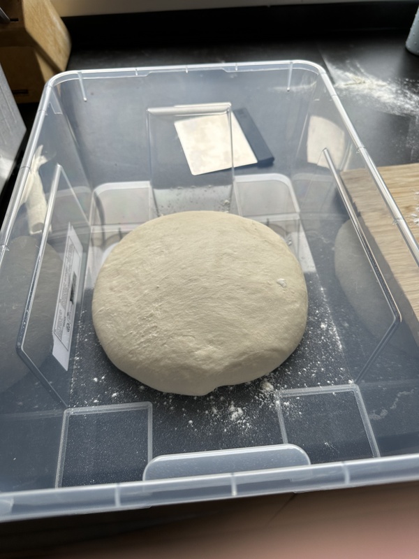

Zondag avond weer heerlijke pizza's gegeten, helaas geen foto's gemaakt.
De bolletjes die ik heb gemaakt voelen zeer zacht aan en stretchen voor mijn gevoel te makkelijk, ik doe dat op mijn knokkels en zwaartekracht doet dan de rest.
820gr caputo chef
538gr water
20,5gr zout
0,99gr gist
64% hydratatie
2,5% zout
0,12% gist (dubbele wat 'Pizza Dough' app mij aanraad)
Met een vork eerst water + zout + beetje bloem mixen, dan gist en dan de rest van bloem tot een grove bol.
15 minuten wachten oid en dan kneden op het aanrecht met m'n handen tot het deeg glad is.
Daarna nog 3x elk halfuur het deeg vouwen tot een grote bol en dan als laatst in kleinere bolletjes van 230gr ingevet met olijfolie en dan in bakjes.
Dan ongeveer 44 uur in de koelkast op 3 graden en dan op dag van eten heb ik ze er om 12:00 uit gehaald om ze iets na 19:00 te eten, dus nog 7 uur op 21 graden kamertemperatuur.
Die 7 uur op kamertemperatuur doe ik omdat voor mijn gevoel de bolletjes anders bijna niet groter zijn geworden, denk dat ik daarom ook dubbele hoeveelheid gist gebruik...
Te veel gist? Te lang op kamer temperatuur? Daardoor misschien overproofed? Is het überhaupt wel overproofed?
Ben benieuwd wat jullie denken :Y

Je zegt dat je heerlijke pizza's gegeten hebt, wat is dan precies het probleem?
  • Krus
  • Laatst online: 12:56
pennywise666 schreef op maandag 20 januari 2025 @ 13:26:
Haha, er is niet direct een "probleem", ik vroeg me af of het logisch is dat het deeg zo soepel is met de handelingen die ik heb gedaan. Misschien heeft iemand op of aanmerkingen om het nog beter te krijgen. :9~
Vorige keer had ik 62% hydratatie en zelfde methode, met 2% verschil in hydratatie had ik niet een gigantisch groter verschil verwacht in hoe het deeg zou aanvoelen, dat was dus wel zo.
Als iemand hier zegt dat het allemaal wel klopt of iets dan neem ik daar ook genoegen mee, dan weet ik dat ik gewoon goed bezig ben en zo door kan gaan. :)
  • defusion
Ik zit doorgaans op meer gist iig. Meestal 0,3% en dan ~3-5 uur tevoren uit de koeling.
Voornaamste is denk ik niet 100% vertrouwen in een app leggen, maar zelf ervaring opdoen en toepassen.
Gaat het veel te hard kun je eventueel tussentijds nogmaals opbollen (en de volgende keer toch wat minder gist).
Na 7 uur zou ik ook wel verwachten dat het zeer soepel is. Hoe langer hoe soepeler.

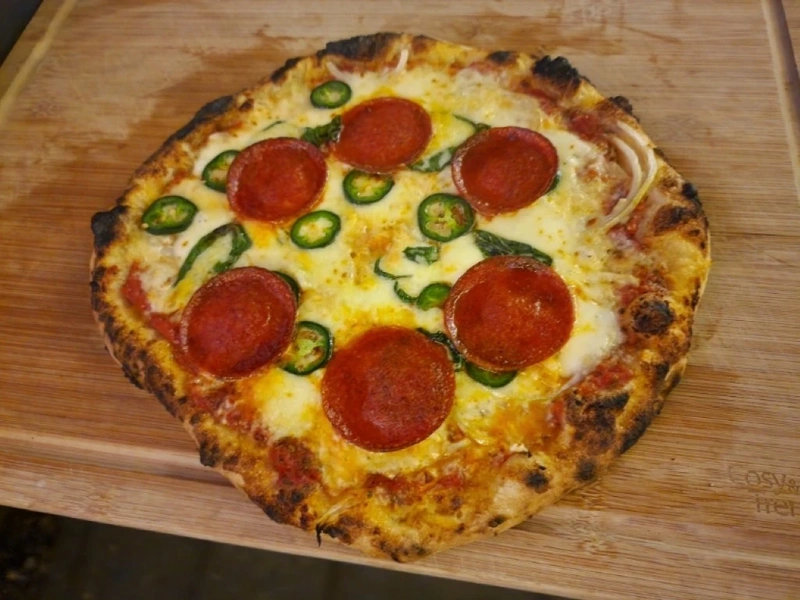

Eetsmakelijk. Met 20% tipo 1.
Afbeeldingslocatie: https://tweakers.net/i/QRJED959M3hgWuU9g1NlRFd9PwQ=/800x/filters:strip_icc():strip_exif()/f/image/BCD4QNbZJGSNox9913HJabIU.jpg?f=fotoalbum_large

Verbrande dikke salami?
Dit is dunne pepperoni waarbij je juist wilt dat deze omhoog krult en verbrande randen krijgt! Dan smaakt het heerlijk en knapperig ipv dat je het gevoel hebt in een slappe natte spons te bijten.
Deze jalepenos uit een potje zijn werkelijk niet te evenaren kwa lekkere smaak.

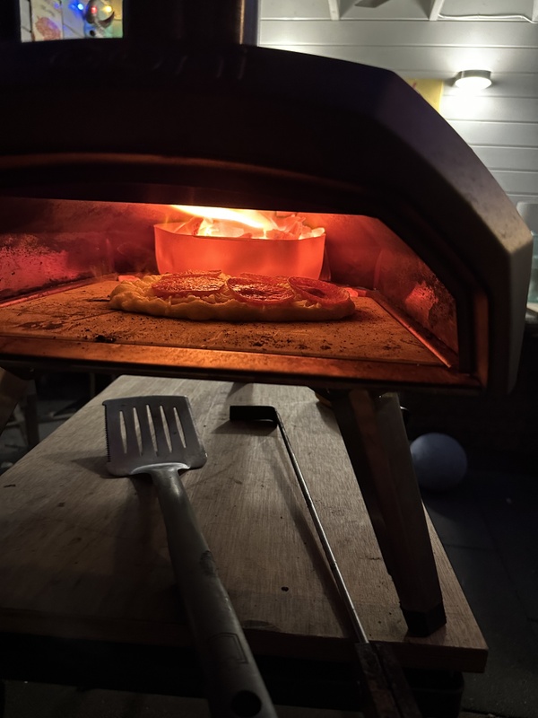

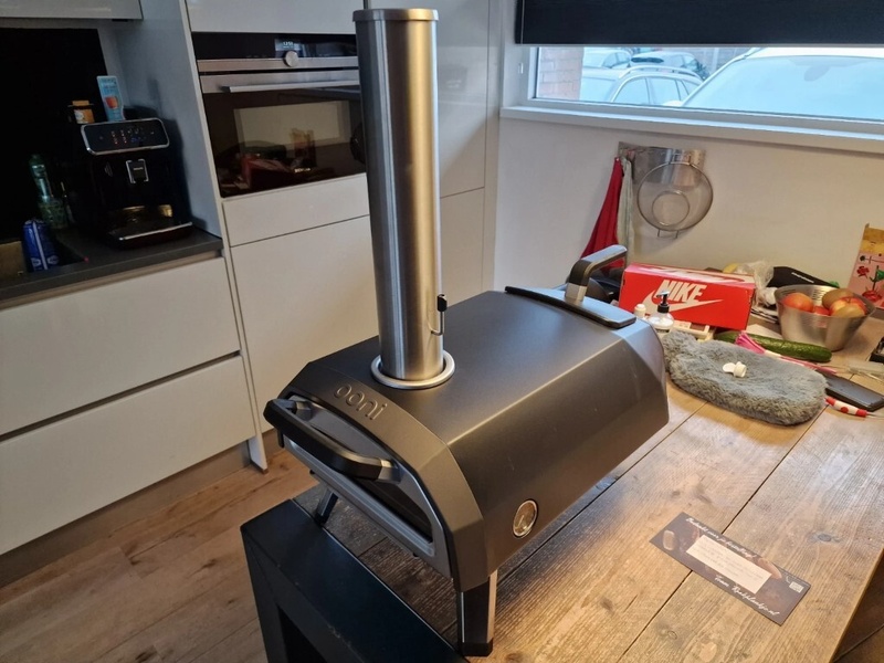

Even een pizzaoven vraag hier. Ik hoop dat het mag.
Ik heb een eenvoudige pizzaoven van de karwei die ik stook met pellets ook van de karwei. Ik merk dat gedurende het bakken er veel zwarte deeltjes rondvliegen en ook op de pizza en pizzasteen landen.
Mijn vermoeden is dat dit roet is maar het kan ook de coating zijn? Iemand hier enig ervaring mee?
edit: Mijn gevoel gaat naar gebruik van de verkeerde pellets.
[ Voor 8% gewijzigd door TF op 21-01-2025 12:42 ]

  • Yaay
  • Registratie: Januari 2022
TF schreef op dinsdag 21 januari 2025 @ 12:27:
Geen ervaring mee maar wel belangrijk dat je pallets van eiken hout gebruikt. Ooni heeft deze bijvoorbeeld in het assortiment. Veel pallets bij de bouwmarkt zijn van andere houtsoorten en geven meer kans op extreme rook ontwikkeling en verklaart wellicht ook hetgeen jij ziet gebeuren.
  • Sabbi
  • Laatst online: 12:30
Sabbi
je denkt aan mij.
Klinkt als roet, ik heb dat wel eens als ik bij mijn Karu de schoorsteen temper, het hout verbrandt dan niet goed genoeg. Heb je een klep in de schoorsteen en staat die volledig open?
  • Boudewijn
Boudewijn
omdat het kan
Zijn dat überhaupt voedselveilige pellets? En niet pellets van pallets oid?
  • TF
  • Laatst online: 07:36
TF
 bla bla
Sabbi schreef op dinsdag 21 januari 2025 @ 13:22:
Nee geen klep. De vlam gaat ook vaak uit en dan begint het roken. Dus dat zal er mee te maken hebben.
Boudewijn schreef op dinsdag 21 januari 2025 @ 14:03:
Ik ging er wel een beetje vanuit aangezien ik het als advies kreeg. Ik kan het niet meer checken omdat ik de verpakking niet meer heb.
[ Voor 5% gewijzigd door TF op 21-01-2025 14:08 ]
  • Freezhost
  • Laatst online: 01-07 20:31
TF schreef op dinsdag 21 januari 2025 @ 14:06:
Waren ze van Ooni of niet? Zo niet dan zijn het pellets voor in een pelletkachel, die bevatten als het goed is geen lijm, maar ik zou er niet mee willen bakken.
  • TF
TF
 bla bla
Freezhost schreef op dinsdag 21 januari 2025 @ 14:16:
Niet van Ooni.
Ik heb in elk geval nu 10KG met pellets besteld die specifiek voor een pizzaoven bedoeld zijn. Ga ik het daar weer eens mee proberen, zien of het beter gaat.
  • Boudewijn
Boudewijn
omdat het kan
ja dit was dus ook mijn suggestie. Pelletkachelpellets branden vaak viezer met minder eisen aan de ingrediënten. Logisch want je eet niet uit je kachel.

@MennoE Ik heb nu de kaas bovenop gelegd zodat de jalapeno uit een potje en de dikke verbrande salami die niet dik is niet pijn aan je ogen doen. ;) Maar nu is de kaas een beetje verbrand! Maakt niet uit want het is werkelijk heerlijk. Nog lekkerder dan de vorige. Ik denk dat het komt doordat deze 72 uur in de koelkast gerijpt heeft ipv 24! Ook is de kaas een klein beetje knapperig op sommige plekken wat ook heerlijk is.
Afbeeldingslocatie: https://tweakers.net/i/SnpHYQLfu3BULzmj8TTT-4L8Xac=/800x/filters:strip_icc():strip_exif()/f/image/SSKFj9L3ezBouteAkOWKA9oS.jpg?f=fotoalbum_large

  • kevinho040
  • Registratie: Oktober 2020
  • Laatst online: 11-06-2025
Snelle zondag snack. :)
Afbeeldingslocatie: https://tweakers.net/i/EsldBx-zK2AE0P1ACSagr35uBHM=/x800/filters:strip_icc():strip_exif()/f/image/v3da1dZyXSFXh5y0WMEBhpmd.jpg?f=fotoalbum_large
  • Gumball
Dat snelle duidt alleen op het bakken zo te zien, dat deeg heeft zo te zien mooi gerijpt! Pracht ding!

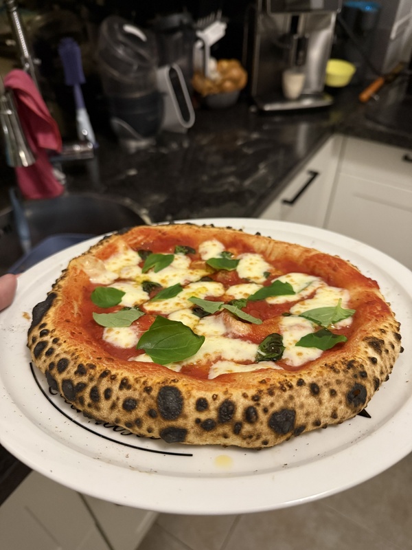

  • Bra-Jo
Bra-Jo
DILLIGAF
We kregen zaterdag eters, dus ik heb dit weekend voor het eerst gebakken met het ééndags-recept van MaximusTG. Vrijdag vier bollen om te testen, zaterdag het echte werk. Echt heel erg dikke prima! Complimenten van iedereen over de bodem, aan twee man het recept meegegeven dus weer een succesverhaal. d:)b
Ik moet alleen wel echt gaan oefenen met vormen. :/ De meeste pizza's waren rechthoekig, halve-maan-vormig, of puzzelstukjesvorm, niet één ronde... Gelukkig maakt dat voor de smaak niet uit.
Nomen nescio
  • Prulleman
  • Laatst online: 13:42
als je bollen al vierkant uit je deegkrat komen (omdat ze tegen elkaar drukken bv) dan moet je voor je het midden plat druk er weer een rondje van maken, niet tijdens het stretchen, maar echt als stap 1.
en als de pizza op je schep ligt, kan je ook nog prima de vorm aanpassen, hoeken een beetje induwen, rechte kanten een beetje uittrekken
Strava

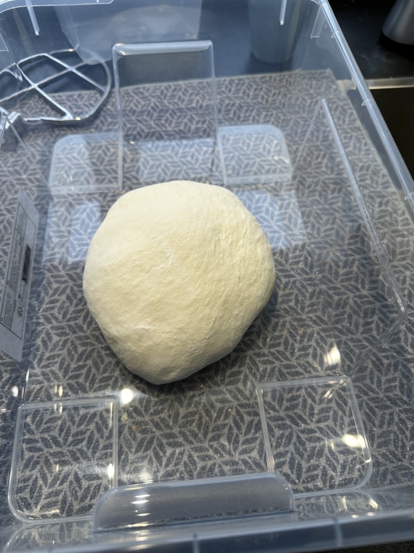

  • kevinho040
fxs81 schreef op maandag 10 februari 2025 @ 13:17:
Deeg meteen na het maken opgebold en laten rijpen op kamertemperatuur? Of heeft het ook nog in de koelkast gestaan? Wat was de hydratatie? Zier namelijk erg goed uit, zou je recept wel eens willen proberen.
Ik kan je wel een DM sturen met de complete uitleg.
Even op hoofdlijnen:
- Ingrediënten mengen en 30-60 min laten rusten.
- Deeg kneden en in bulk opbollen voor 24 uur.
- 4-5 uur voor het bakken in bollen verdelen en laten rusten.
Hydratatie was 63%, geen koelkast gewoon klassieke Napolitaanse wijze alles op kamertemperatuur.

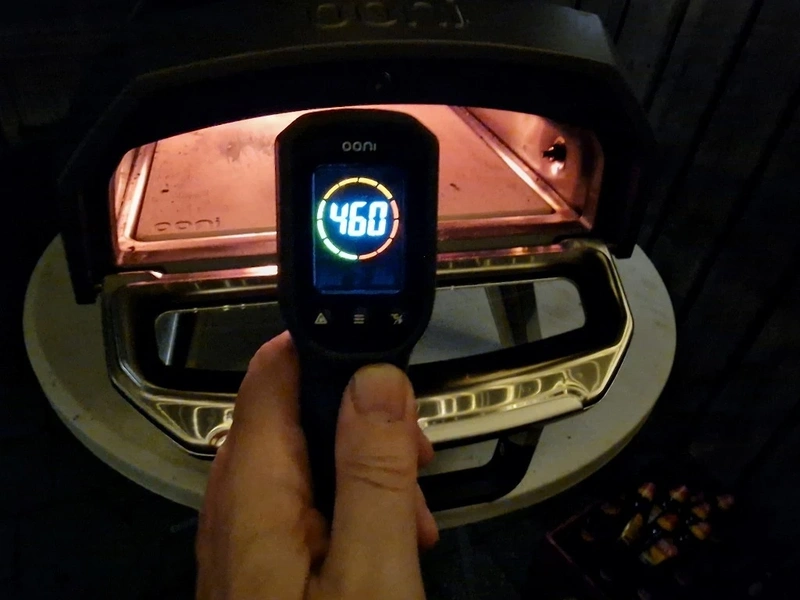

De nieuwe Ooni Karu 2 is binnen, vanmiddag al een deegje gemaakt met 65% hydratatie, 1 gram gist en 9 gram zout. Morgen middag even opbollen (235 gram per bol) en dan begin van de avond bakken. Deeg blijft dit keer uit de koelkast naar recept van @kevinho040 Ik ben erg benieuwd. Resultaat volgt na het bakken.

Glutennetwerk zit wel goed zo te zien, net de boel opgebold.
Afbeeldingslocatie: https://tweakers.net/i/-w_FmDY4iiWnjuzk_A045kZ1XlE=/800x/filters:strip_icc():strip_exif()/f/image/lAE9HGuZ5QzsYxOyYijN8kJo.jpg?f=fotoalbum_large

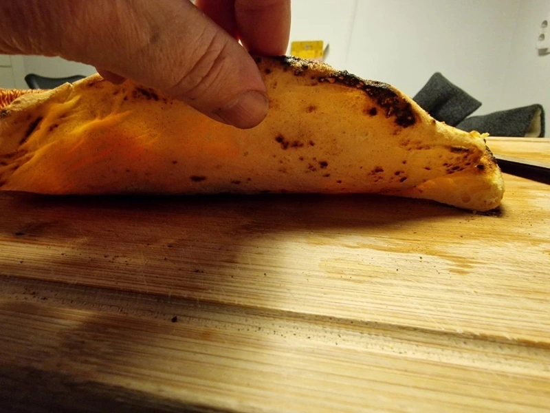

Gisteren de Karu 2 voor het eerst gebruikt. Moest er wel weer even aan wennen, door de grotere vuurbak moet je even anders stoken, het ruitje en de scharnierende deur zijn wel ideaal. Ik ben blij met de upgrades tov de oude Karu. Deegje beviel goed, had nog iets langer mogen rijzen en je merkt wel dat het kouder is in de woonkamer. En een paar foto's. Pepperoni met ui en jalapeno.
