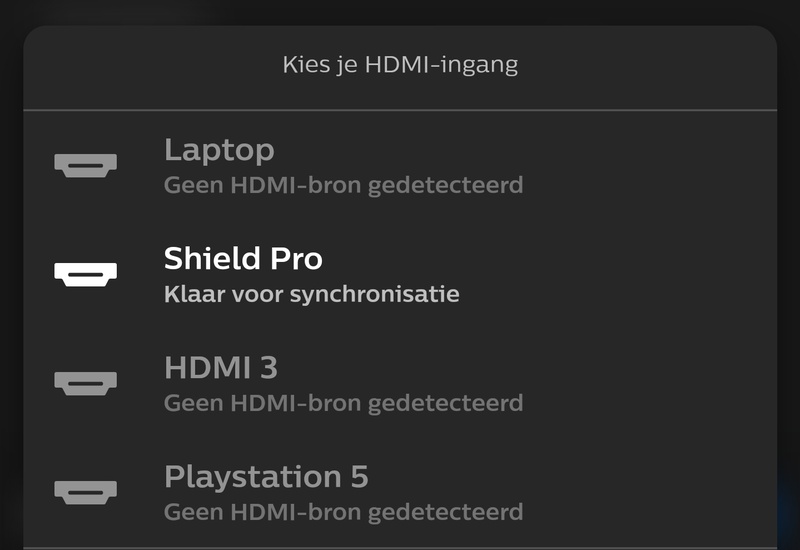

Just_A_User schreef op vrijdag 28 mei 2021 @ 20:03:
Werkt die lightstrip achter je TV ook met regulier TV kijken, of moet je per sé film kijken vanaf je mediaspeler om dat licht aangestuurd te krijgen?
De lampen werken alleen als je een HDMI device aansluit op de syncbox. Tv kijken, ps5 en films/series lopen allemaal mooi mee met de lampen.

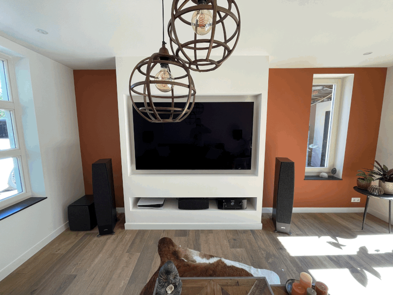

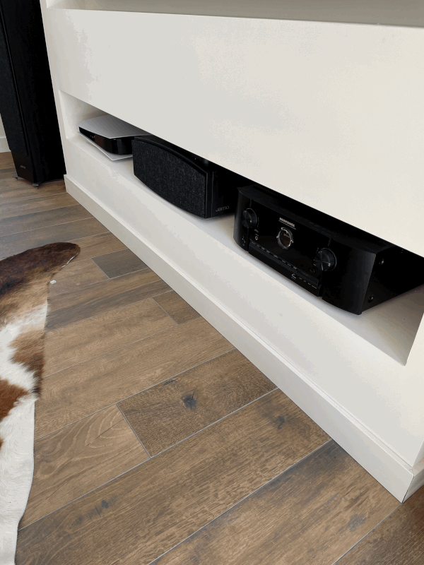

Thalaron schreef op vrijdag 28 mei 2021 @ 22:56:
@Theo27 Super gaaf hoor! Ik heb zo'n strip ook overwogen... maar i.v.m. dat ik een redelijk donkergrijze wand erachter heb... Dat geeft wat effect betreft een stuk minder resultaat.
Hier hebben we een donker roze/taupe kleur en dat zie je niet als de lampen schijnen.
Afbeeldingslocatie: https://tweakers.net/i/X2anO8Q9pB_aEbwgaVA44MsB__s=/800x/filters:strip_icc():strip_exif()/f/image/kGKG6TDZkDUXelyi5hD4Abtx.jpg?f=fotoalbum_large
Hier was de muur net gespoten en zoals je ziet is dit ook een wat donkere kleur.

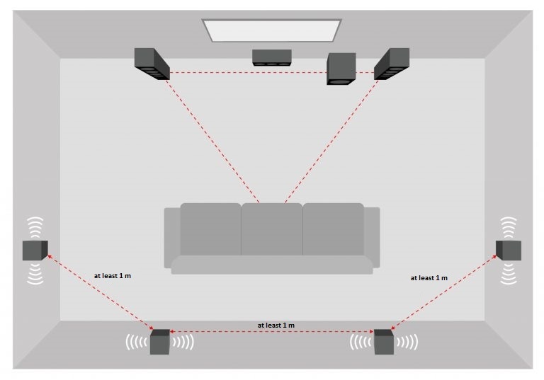

Theetjuh schreef op dinsdag 1 juni 2021 @ 14:06:
Tips zijn altijd welkom ;)
Ik zou proberen om de afstand tussen de speakers gelijk te houden als de afstand tussen jouw luisterpositie en het centrum van het stereobeeld. Als de front speakers hierdoor in de hoeken eindigen, zou ik dichter op de TV gaan zitten om zo de gelijkbenige driehoek te verkleinen. Tevens zou ik de speakers iets meer de ruimte inzetten, van de achterwand af. Ik zou eens zo'n 60cm proberen.
Voor de subwoofer zou ik de subcrawl doen. Het ziet er naar uit dat je veel ruimte hebt, dus je subwoofer positioneren op basis van het geluid (ipv het uiterlijk van dat ding in de ruimte) kan er voor zorgen dat je op je luisterpositie een meer lineaire basweergave hebt. Meten is weten in dit geval, dus als je een keer wilt hobbyen kun je eens een UMIK-1 microfoon en REW software proberen. :)
Als je helemaal los wilt gaan kun je eens kijken naar room treatment. Wat akoestische panelen doen wonderen voor je geluid! Ook hier geldt; meten is weten, maar in de praktijk zul je zien dat bijna elke ruimte behandeling kan gebruiken. Reflectiepunten (van op zijn minst je front zuilen) aanpakken maakt al een groot verschil.
Afbeeldingslocatie: https://tweakers.net/i/zkS-luDEphB929uo89jlBcWwGAw=/full-fit-in/4920x3264/filters:max_bytes(3145728):no_upscale():strip_icc():fill(white):strip_exif()/f/image/au7XKi5kLuE5eSJ2qT2ZWLW9.jpg?f=user_large
Afbeeldingslocatie: https://tweakers.net/i/Ux0BNxKsyb8NU4f5EWLexJEv5P0=/full-fit-in/4920x3264/filters:max_bytes(3145728):no_upscale():strip_icc():fill(white):strip_exif()/f/image/UFKOUSc1brmBXrT9Ojga3dtT.jpg?f=user_large

Negakinu schreef op dinsdag 1 juni 2021 @ 14:49:
Was ik ook zeker van plan, iets voor de toekomst.
Qua akoestische behandeling wilde ik eigenlijk een difusor ipv een absorber op de achterwand, maar heb na de nodige filmpjes van Audioholics op Youtube over akoestiek een ander beeld daarin gekregen, vandaar ook maar eerst meten. Een absorberend schilderij aan de rechtermuur leek me ook wel een goed idee.
De speakers staan zo’n 4,5m uit elkaar en ik zit op 4m van de speakers, dat valt dus nog mee.
Maar zoals ik al zei wil ik graag gaan experimenteren met kleine aanpassingen.
Vrouwlief moet het ook mooi vinden, daarbij heb ik maar beperkte ruimte qua verplaatsing ivm loze leidingen.
Voor mijn gevoel nu al een enorm mooie en goed klinkende setup, beetje bij beetje beter is nooit erg ;)

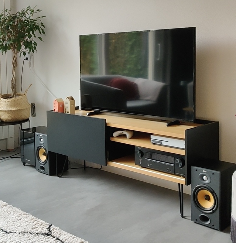

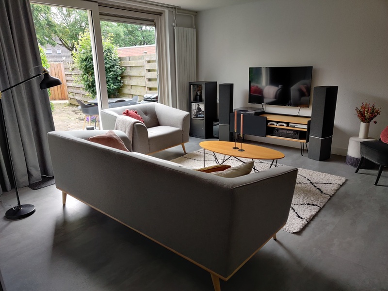

Recentelijk verhuisd en dan kost het altijd even tijd voordat je een werkbaar compromis hebt gevonden tussen praktisch woonkamergebruik en de surround-setup (en vriendin :+ ). We hebben een 5.1-setup en ik moet het doen met een sub-optimale opstelling van de rears:
Afbeeldingslocatie: https://tweakers.net/i/1Yxhv3x0vJk1kH0ZQJpvDlVmrnY=/full-fit-in/4920x3264/filters:max_bytes(3145728):no_upscale():strip_icc():fill(white):strip_exif()/f/image/zRre6z1BV08bRGCwACPzk3bh.jpg?f=user_large
De rears staan te ver naar achteren. Heb ze maximaal uitelkaar gezet en bijna geen toe-in om zoveel mogelijk te voorkomen dat geluid van links- en rechtsachteren gaat mengen, maar echt goed discreet krijg je het niet, daarvoor moeten de speakers meer richting zijkant van luisterpositie, dat gaat niet.
Afbeeldingslocatie: https://tweakers.net/i/GpHsQgIBww2BniT_1Z7gXYOjhZM=/full-fit-in/4920x3264/filters:max_bytes(3145728):no_upscale():strip_icc():fill(white):strip_exif()/f/image/sOsIeihiM9qgApdXm9CdzkoV.jpg?f=user_large
Vlnr: ASW 650, DM603 S3, LCR600 DM603 S3.
Afbeeldingslocatie: https://tweakers.net/i/WNGAnACSBmpXcnYyPZ4LEi5_tD8=/full-fit-in/4920x3264/filters:max_bytes(3145728):no_upscale():strip_icc():fill(white):strip_exif()/f/image/5K06AFaNozP7pswnLjPRvvbR.jpg?f=user_large
DM602.5 S3 maal twee
Afbeeldingslocatie: https://tweakers.net/i/o2BSN8Q9QmPdWuCaRgZ_ieVJLtg=/full-fit-in/4920x3264/filters:max_bytes(3145728):no_upscale():strip_icc():fill(white):strip_exif()/f/image/H4KUf73Ke0ZHdjJFobyPaCOF.jpg?f=user_large
Vlnr: RMB-1075, RSP-1570 en DVD-A1XVA
Afbeeldingslocatie: https://tweakers.net/i/d6D8E5R7Hs8hYRhspGAZQ9kuPa4=/full-fit-in/4920x3264/filters:max_bytes(3145728):no_upscale():strip_icc():fill(white):strip_exif()/f/image/lc1yeyLeDd2k315xr5MgbfVb.jpg?f=user_large
Totaaloverzicht met alle speakers. Rechtsachter zou naar voren kunnen, maar linksachter komt dan midden in het pad te staan, dat gaat niet. Het klinkt allemaal prima, alleen zou het iets beter kunnen natuurlijk.
De houten plaat aan de muur zat er al in, we overwogen deze weg te halen of wit te verven, maar toen dachten we 'Why bother, dit gaat prima zo met de tv er aan'.
Tv is een LG OLED 65" C8. Extreem tevreden mee, gebruik ook de ingebouwde mediaspeler om films en series van de nas af te spelen (de Plex-client ziet er beter uit, maar de ingebouwde mediaspeler lijkt toch iets minder kieskeurig te zijn).
Heb voorlopig geen upgrades op het oog. Wellicht een keer een pre/processor (of receiver met pre-outs) met wat modernere toeters en bellen zoals(e)ARC, maar alleen als ik tegen iets leuks aanloop.
De speakers heb ik nu 18 jaar, ik kijk wel eens met een schuin oog naar wat anders, maar dat is meer om eens wat anders te hebben, met andere looks. We vinden ze uitstekend klinken (we gaan niet echt voor muziek zitten moet ik zeggen) dus vermoed ik dat ze 2030 ook wel halen :P

@Abbadon Waarom de bank niet meer naar achteren? Ik ken natuurlijk niet de gehele indeling van de woonkamer. Maar met de bank en stoelen bij de tv lijkt het krap. Terwijl er achter de bank onbenutte ruimte is.
Daarbij is meestal het advies om (indien mogelijk) de bank op 2/3e van de lengte/breedte van de kamer te zetten.
Verder mooie nette opstelling. Helemaal niet verkeerd. Zeker gezien de kwalitatieve versterkers.
Daarbij past die houten plaat achter de tv juist erg goed bij de kleur luidsprekers. (Tenminste zo lijkt het op de foto).

Er is idd voldoende ruimte achter de bank en krap is het niet voor de bank (foto vertekent/comprimeert het zithoekgedeelte). Maar als de bank naar achteren gaat moet ik ook een grotere tv 8)7

Precies, eindelijk iemand met een goede afstand, althans lijkt mij, 2.7 meter met een 65 inch. Daarom ga ik met mijn 3 m naar 75 inch :P . Maar wat is dat hier met al die vrouwen en vriendinnen hier 8)7 . Mijn vrouw vind het allemaal prima wat ik koop, althans, het moet niet te duur worden natuurlijk maar gewoon er goed over praten, en ook zorgen dat zij haar ding krijgt ;) , in mijn geval is the Wall TV toch verruild voor onze oude 55 inch, dit omdat the Wall aan de muur moet hangen, en zij toch wel een tv wilde die ook gedraaid kan worden naar de veranda. en natuurlijk heeft zij een wijnkast gekregen voor in de nieuwe keuken :P

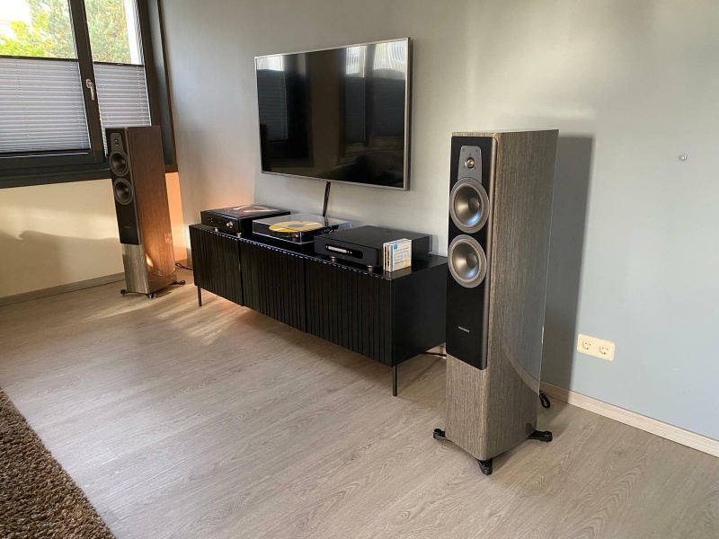

De upgrade kwam een stukje sneller dan verwacht. Heb nu B&W 702 S2's staan in hoogglans zwart. Als speakerkabel de Rocket 33 van Audioquest (want ik vind dat er mooi en verzorgd uitzien). Nu doorsparen voor een dedicated streaming optie. Tips altijd welkom!
Ik had al snel een probleem met mijn B&W 702's en deze hebben dan ook het veld geruimd. Tevens moest ik nog een versterker kopen en wilde nog graag een cd speler. Na een mooie zoektocht heb ik het wel erg goed voor mekaar als zeg ik het zelf 8)
Het geluid is nu fantastisch. Ik gebruik het voornamelijk voor muziek luisteren en zo af en toe een filmpje. Vandaar ook de keuze, wederom, voor stereo. Nu is het een 2.0 en dit zal in de nabije toekomst niet veranderen (maar ik beloof niks meer aangezien mijn vriendin steeds meer begint over samenwonen).
Wat zien we:
Primare i25 Prisma
Primare CD32
Rega Planar 1 plus
Dynaudio Contour 30i - grey oak high gloss
Samsung 55" UHD
Audioquest Rocket 33
Wat zien we niet:
Een switch
Xbox one X
Een groot deel van de kabels (maar zeker niet alles is weggewerkt)

Tijn96 schreef op woensdag 2 juni 2021 @ 13:14:
Wat zien we:
Primare i25 Prisma
Primare CD32
Rega Planar 1 plus
Samsung 55" UHD
Wat zien we niet:
Een switch
Xbox one X
Mooi spul allemaal. En iemand moet een hobby hebben he :)

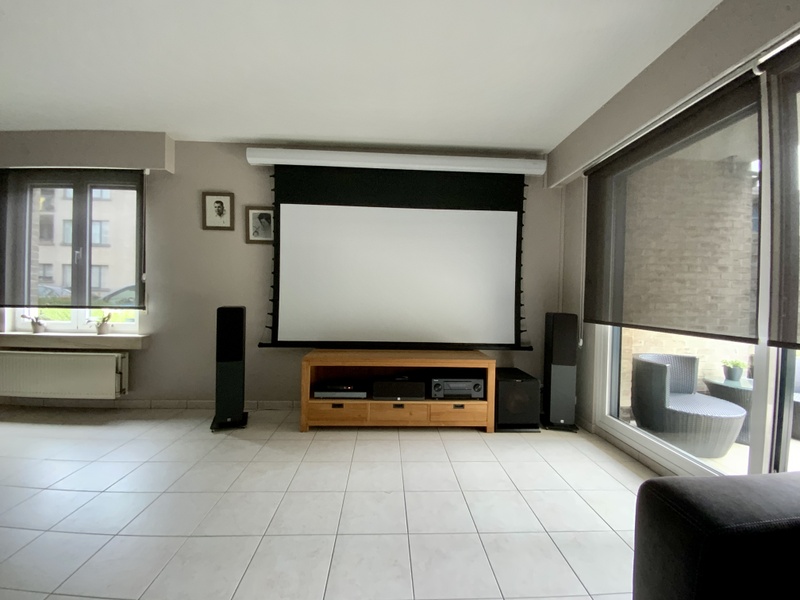

Mooie ruimte en setup! 👍
Zou de fronts een beetje indraaien, tot je het idee hebt dat het geluid uit de center komt (sweetspot).
Heb dezelfde speakerset van QA maar dan in graphite en zit ook op een afstand van 4m.
De plaatsing en de afstand tussen de speakers zijn hier bepaald volgens de breedte van projectiescherm.
Setup:
JVC DLA-N5 * iVision TabTensioned 4K Cinema Screen 240 * Panasonic OLED TX-55GZ1500 * Panasonic DMP-UB900/UHD/4K * Pioneer SC-LX501 - 5.1.2 * Q Acoustics 2050i-3090C-2020i + Cambridge Minx 220 ATMOS Rear High + Sub Klipsch R-112SW * Nvidia Shield TV 2017 *

Ziet er mooi uit! Maar krijg je niet last van galm met die vloer? En die rolgordijnen zijn volgens mij vrij dun, is dat dan nog wel een beetje lekker kijken op de beamer nu het langer licht is?

Tja, een tapijtje zou waarschijnlijk beter zijn.
Wij kijken alleen s’avonds als het (bijna) donker is, en anders een druk op het knopje om de rolluik te laten zakken.

Wat voor screens heb je daar hangen? Ik zoek zoiets om zonlicht op de OLED weg te houden.

De afgelopen tijd redelijk gewisseld van setups. Ik begon met geluid uit de TV voor films/series en een enkele Symfonisk speaker voor muziek. Ik wilde eigenlijk een manier om het geluid van de TV uit 2 Symfonisk speakers te krijgen, maar dat gaat simpelweg niet.
Na wat twijfelen uiteindelijk een tweede Symfonisk gekocht en een Beam om te verbinden met de TV, zo had ik een 5.0 setup. Ik stond me nog te bezinnen op stands, maar had de speakers voorlopig op de hoeken van de bank gelegd. Dit zag er zo uit:
Afbeeldingslocatie: https://tweakers.net/i/HII_0Nnw8Szo_1dtQS0UXiWeYOY=/800x/filters:strip_icc():strip_exif()/f/image/vDyrzK0qdf5yqpK2kcgA7lAM.jpg?f=fotoalbum_large
Het geluid werd uiteraard wel beter, maar ik was vooral veel aan het pielen elke keer als ik aan het luisteren was. Ten eerste kwam er Dolby Digital Plus uit de TV en de Beam ondersteunt dat niet. Dus van de apps op de TV werkten alleen de apps die stereo output gaven. Voor de rest was ik aangewezen op mijn Xbox. De Chromecast was ook nutteloos geworden.
Daarnaast vond ik dat de "spreiding" van het geluid met de Symfonisks veel beter was. Als ik bijvoorbeeld een Dolby voorbeeldvideo keek, dan ging het geluid achter erg goed, maar bij de Beam kon ik maar moeilijk horen dat het geluid van links, rechts of uit het midden hoorde te komen. Dit stoorde mij behoorlijk, dus ik heb in een opwelling de Sonos Arc gekocht. Die was gelukkig moeilijk leverbaar, dus in de tussentijd heb ik vooral nagedacht waar ik mij aan stoorde en wat ik nou eigenlijk wilde. Dus de Beam en een Symfonisk teruggestuurd en de Arc geannuleerd.
Op Marktplaats heb ik vervolgens een receiver gekocht (Denon AVR-X1600H) waar meteen een tweetal speakers (B&W DM601 S2) en een subwoofer (Harman Kardon HKTS 200) bij zat. Met het idee dat die speakers eerst op stands zouden komen en dat ik later vloerstaanders zou kopen. Ik heb hier geen goede foto van, maar dat zag er zo uit:
Afbeeldingslocatie: https://tweakers.net/i/SyLFuKd1rMWaKyy3zDWsQBFVOvk=/x800/filters:strip_icc():strip_exif()/f/image/qE66u0xWR3AIcKNmtzGWi8IF.jpg?f=fotoalbum_large
Dus aan vrouwlief een paar stands laten zien, maar die zei tot mijn verrassing dat ik beter gelijk vloerstaanders kon kopen in plaats van mijn geld hieraan uit te geven. Daarnaast was er ook nog wat bezorgheid over wat er zou kunnen gebeuren als de kleine de stands zou willen gebruiken om te oefenen met staan.
Dus ben ik wat audiozaken afgegaan om te luisteren, maar eerst kwam ik een platenspeler tegen die ik ook al een tijdje wilde. Daarna de TV opgehangen, zodat ik ruimte had om de platenspeler op het meubel te kunnen zetten. Uiteindelijk kwam ik bij ESK uit op de Tannoy Platinum F6 speakers O+
Met hoes:
Afbeeldingslocatie: https://tweakers.net/i/R3TARmA5AN9KpHhJH8jFkX3U7vg=/800x/filters:strip_icc():strip_exif()/f/image/KTJNXoJZzJYBAo4yhuCMmhCV.jpg?f=fotoalbum_large
En zonder hoes:
Afbeeldingslocatie: https://tweakers.net/i/srPhsGvRAMoN2IB4Kn5xITlGfSE=/800x/filters:strip_icc():strip_exif()/f/image/YjqK6zwrZl7ea2USjL8xaORo.jpg?f=fotoalbum_large
Wat staat er dus nu allemaal:
  • Tannoy Platinum F6
  • Harman Kardon HKTS200
  • Denon AVR-X1600H
  • Sony PS-LX310BT
  • XBOX One S
  • Philips 50PUS6704
  • Ikea Kallax met platen :+
Wat zie je niet:
  • QNAP NAS
  • Intel NUC
  • RPI 3b+
De vloerstaande speakers gaan nu lager dan de (toch vrij budget) subwoofer en lijken voor mij ook gedetailleerder laag weer te geven, dus ik ben nog aan het twijfelen of ik die alleen met films gebruik, of dat ik later een betere koop, of dat ik gewoon helemaal geen subwoofer doe.

Dit zijn screens op maat van bij de plaatselijke handelaar. Ze zijn uit kunstof en daarmee perfect afwasbaar.
Eerst hadden we witte screens waardoor het heel licht was in de woonkamer, maar met de komst van de beamer werd tijdens het kijken heel de woonkamer opgelicht en was nefast voor de beeldkwaliteit.
Daarom vervangen door donkere screens, ze zijn wel licht doorlatend maar ik moet ze nu wel steeds (half) omhoog/omlaag doen (alleen bij het schuifraam naar de tuin om extra licht binnen te laten), maar de beeldkwaliteit van de beamer is veel beter en het is nu ook veel gezelliger avonds.
Screens zijn wel strakker en makkelijker in onderhoud, en vind ik persoonlijk mooier dan overgordijnen. Alleen kan je met overgordijnen volledig verduisteren, maar wij hebben gelukkig rolluiken.

Ik zou die sub dan gewoon wegdoen inderdaad. Die Tannoy's gaan inderdaad een stukje lager dan die sub, dus dan heb je er niet zoveel aan. Mocht je de allerlaagste tonen missen moet er wel echt een goede subwoofer naast die dik onder de 40Hz zit, en dat kan ook weer best in de papieren lopen (maar 2e hands is er natuurlijk zat te vinden).
Super mooie setup verder, smaakvolle inrichting ook!

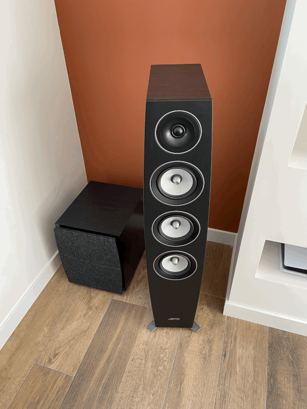

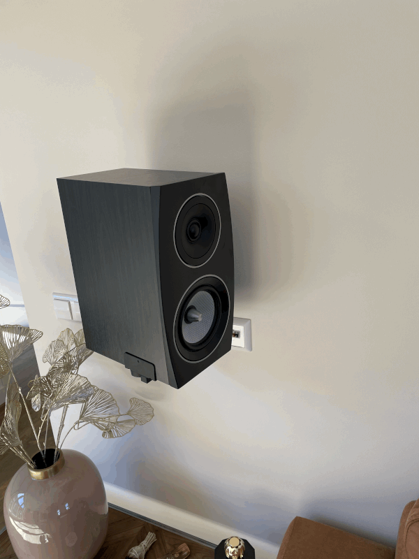

Na lange tijd weer een volledige upgrade gedaan i.v.m. verhuizing naar een nieuw huis:
Opstelling:
- LG OLED77C9
- Versterker Marantz SR5015
- Volledige 5.1 set van de Jamo Concert series (C97+C93+Center+SUB)
- B&W Plafond speakers voor Atmos
- PS5
- Apple TV 4K 2021
- Hue Sync Box + Gradient Light strip
Afbeeldingslocatie: https://tweakers.net/i/3ZoJDoRsIa_YuXuFY7-0unw3YY0=/800x/filters:gifsicle():strip_exif()/f/image/zQsDdKjN5xzyPQjuFAnAs1zE.gif?f=fotoalbum_large
Afbeeldingslocatie: https://tweakers.net/i/HKeW2MtN7cnlljZpRXOKJ_CirE0=/800x/filters:gifsicle():strip_exif()/f/image/HJaPWK4NS2Q7OAFiaRzQkmFU.gif?f=fotoalbum_large
Afbeeldingslocatie: https://tweakers.net/i/hyCpc4G3ypffKn8VeMtVu2ttsN4=/800x/filters:gifsicle():strip_exif()/f/image/oVuDt9aIwAwxm5YpTmWqsV8b.gif?f=fotoalbum_large
Afbeeldingslocatie: https://tweakers.net/i/QAc6L3MlXe8ECAZ2eG1yVJqyefU=/x800/filters:gifsicle():strip_exif()/f/image/KCNS4KSNQos03Q8l50vBoYLD.gif?f=fotoalbum_large
Afbeeldingslocatie: https://tweakers.net/i/GuK4OkQe1hysK9eIrB4tOR4t1-I=/x800/filters:gifsicle():strip_exif()/f/image/lwHdJ40fQ8EtCw3bCI0oEACy.gif?f=fotoalbum_large
Afbeeldingslocatie: https://tweakers.net/i/_rJ_SravdSg0pdVqLzks9vmnhLE=/x800/filters:gifsicle():strip_exif()/f/image/UzNJDfYodTWdSyKGYhgwy1WI.gif?f=fotoalbum_large
Afbeeldingslocatie: https://tweakers.net/i/LXLZ5meJAUm91IQ2Qnoyd2sULc4=/x800/filters:gifsicle():strip_exif()/f/image/oOVDSDbCjJJu2evVK6IrbnF2.gif?f=fotoalbum_large
De Pluggen in de plinten heb ik dankzij een tip van @luuksnijmegen kunnen maken waarvoor dank!
Al met al mega blij met deze nieuwe set! Mijn thuisbioscoop en muziek kamer is helemaal af!

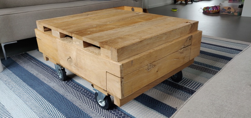

Bij deze het verhaal en wat foto's van mijn setup.
Mijn vriendin heeft een hekel aan woonkamers met een tv aan de muur en alle banken daar naartoe gericht. Ze schuift ook maar wat graag met de opstelling. Gevolg was dat wij jarenlang geen tv hebben gehad, maar af en toe wat keken via een laptop of tablet.
Totdat ze een jaar of anderhalf geleden tegen me zei, dat ze een tv met een spelcomputer wel leuk zou lijken, nu we kinderen hebben.
Gezien bovenstaande ben ik in een kerstvakantie gaan klussen en heb een tafel op wielen gemaakt, waarin alle apparatuur zit. We kunnen nu overal tv kijken en gamen. Het enige wat er nodig is, is een UTP-kabel en een stopcontact.
Wat zit er in:
  • Xbox One X
  • KPN iTV kasje
  • 42” Samsung 4k TV
  • Sonos Beam
  • Ubiquiti Unifi switch (onder de tafel)
Afbeeldingslocatie: https://tweakers.net/i/kvaMsfWjycconJ3tcREgmd5Mjbo=/800x/filters:strip_icc():strip_exif()/f/image/xTIPAeAYbBcIqzmG7wuKIQO9.jpg?f=fotoalbum_large
Afbeeldingslocatie: https://tweakers.net/i/sT4rwOwiMTUxTRQhYmE0EwLdhjo=/800x/filters:strip_icc():strip_exif()/f/image/tu2EwArcwZmTwOCGD8VQK6y1.jpg?f=fotoalbum_large
Afbeeldingslocatie: https://tweakers.net/i/wJSC6UOJjUDBcIqTqkWjhw02oDM=/800x/filters:strip_icc():strip_exif()/f/image/VtS1pYT8cqjx5ljV94YJnjZN.jpg?f=fotoalbum_large
Afbeeldingslocatie: https://tweakers.net/i/2ryPoeaVf1u8IbL5er8xUynfeK4=/800x/filters:strip_icc():strip_exif()/f/image/pDj6ctkLwZJSlhCrJIdIp6Ce.jpg?f=fotoalbum_large
Afbeeldingslocatie: https://tweakers.net/i/5Db9ehsIYEM49ZsB1xH2_26oNJw=/800x/filters:strip_icc():strip_exif()/f/image/NTudQcKJhEYJS0M1wYRdVanI.jpg?f=fotoalbum_large
Kabelmanagement was goed te doen, want veel kon achter de tv verstopt worden en de rest onder de tafel. Voordeel van met hout werken, is dat je overal kan boren en met een frees kabelsleuven kunt verstoppen. Zo heb ik alle kabels naar de Sonos, Xbox en tv-kastje weg kunnen werken onder het plankje waar de Sonos op staat.
Ik heb trouwens ook nog 2 van die Ikea Symfonisk speakertjes die ik als surround aan kan zetten, wanneer ik een film wil kijken.
Opstelling:
- LG OLED77C9
- PS5
- Apple TV 4K 2021

k_ers schreef op dinsdag 8 juni 2021 @ 11:24:
Hoe heb jij de aansluiting van de speakers aan de muur gemaakt?!? Ben namelijk opzoek naar een mooie oplossing, alleen mijn luidspekers zijn niet zo groot.
Ze zitten achter een plint waar een kleine kabelgoot in zit verwerkt met pluggen die je los kunt kopen.

Dit is bij de "staande" luidspekers, maar ik bedoel die aan de muur hangen
This-is-life schreef op dinsdag 8 juni 2021 @ 11:25:
  • This-is-life
  • Laatst online: 05-01 10:53
k_ers schreef op dinsdag 8 juni 2021 @ 11:26:
Mijn speakerdraad is tijdens de bouw in de muren verwerkt en aangesloten aan een speaker wand doos
https://www.elektrobode.n...SdgzMXXEiHMRoCRvMQAvD_BwE

Na heel lang lurken en plannen ook even de setup in mijn woonkamer tonen.
Ga er vanuit dat het contrast enkel verbetert als het buiten donker is. Voor de ruit opzij is er verduistering,maar voor de foto even open gelaten.
Specs
Denon x3300w
4x Dali Oberon On Wall
Dali Oberon center
BK xxls400 df subwoofer
Celexon 100" dynamic slate alr
Sony HW45ES
Nvidia Shield
Zeer tevreden,enige manco is dat het scherm horizontale kreuklijnen heeft waar het opgerold is... blijkbaar eigen aan het dunne materiaal maar had ik het op voorhand geweten...

@jorge.regula Mooie opstelling zonder tv zo. Ook mooie kleur op de muur. Inderdaad jammer van de kreukels in het scherm. Zeker aangezien het een spanscherm is.
Wel apart die center op de grond. Ik zou inderdaad zoals @Mystikal zegt. Het scherm wat hoger afstellen. Of het beeld wat lager. ;) Dat kan ook.
  • jorge.regula
  • Laatst online: 26-10 09:06
TheKerremenke schreef op dinsdag 8 juni 2021 @ 19:06:
Scherm hangt zo laag omdat fabrikant adviseert hem volledig uit te rollen, om goede werking van tension tab te verzekeren. Projector kan niet lager projecteren, zit op max van lens shift...
De center is een compromis,geen plaats op de vensterbank. Vind het best meevallen, geluid lijkt nog steeds vanuit midden te komen en niet van de vloer. Heb ook getest in 4.1 met faux center, maar dit was beter.
  • TheKerremenke
  • Laatst online: 10:04
Er gaat inderdaad niets boven een echte Center. Faux is inderdaad zoals het zegt faux. Is het toch net niet in mijn oren.
Inderdaad jammer dat je niet lager kunt projecteren. Maar tenminste wel over alles nagedacht. B)
  • jorge.regula
Wat ik ook nog heb toegevoegd is een zwarte velours doek die als een soort 'tent' voor de eerste meter kan worden gehangen. Om zodoende de grootste reflecties op het scherm ook weg te nemen. Als er interesse is kan ik daar ook wel even een foto van nemen :)
Wat je ook ziet op de foto is dat ik voor de speakers op te hangen en niet te moeten infrezen zogenaamde "ghost wire" gebruikt heb, zeg maar schilderstape met 2 koperen banen in die als luidspreker kabel dient.
  • Millert
  • Laatst online: 25-11 15:41
@jorge.regula Gaaf, die "ghost wire" was me in eerste instantie niet opgevallen! Precies de bedoeling :+ . Kende ik nog niet.

jorge.regula schreef op woensdag 9 juni 2021 @ 09:01:
Briljant! Ik kende het ook nog niet.

Hifi is een hobby van me maar van ghost wire had ik nog nooit gehoord! Geniale oplossing zeg. Waar koop je dat in NL?

the-body schreef op woensdag 9 juni 2021 @ 09:56:
Ik kocht ze op aliexpress, de amazon versie is idd vrij prijzig. De connectoren heb ik niet gekocht, gewoon direct eraan gesoldeerd. Je hebt ook niet super veel nodig, van versterker tot recht onder de speaker is het met gewone luidspreker kabel die ik netjes in kabelgoot kon wegwerken. Kost ongeveer 25 euro / 10m, zoek op "flat speaker cable", ik nam de 16 AWG versie.
Ik ga me niet verliezen in discussies of dit met het geluid wat doet. In mijn beleving niet :)
