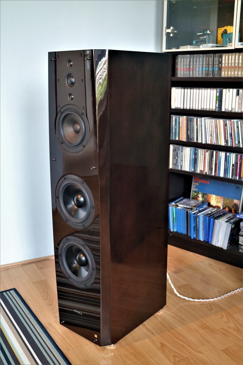

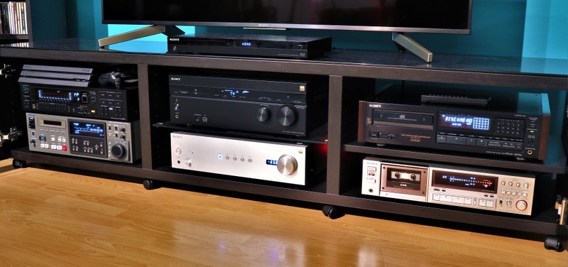

Na jarenlang dit topic te hebben gestalkt, wordt het een keer tijd om mijn eigen stereo hifi/home cinema te posten. Ik woon nu eindelijk op mijzelf en mijn vriendin heeft mij verlaten dus ik kan aardig mijn eigen ding doen wat betreft speaker plaatsing en wat er allemaal bij een stereo en home cinema setup komt kijken. Hopelijk vinden jullie het niet erg als ik wat vertel over de specificaties van spullen en waarom ik bepaalde dingen gekocht en gedaan heb.
Ik ben altijd al een Sony fan geweest, dus het meeste wat ik nu heb staan is van Sony. In het verleden heb ik ook verschillende 600 serie B&W speakers gehad tot aan 7.1 surround setups toe en daarna had ik ook een aantal SVS Prime / Ultra speaker en subwoofer setups gehad. Ik heb ook verschillende versterkers gehad en merken zoals Denon en Hegel. Allemaal erg goed hoor, maar op een gegeven moment ben ik op zoek gegaan naar een tower speaker die naar mijn mening nog weer een stapje realistischer klinkt en omdat ik een Sony fan ben, kwam ik na veel zoeken en onderzoek uit bij de Sony SS-NA2ES tower speakers. Niet heel bekend bij de meeste waarschijnlijk en dat komt vooral door Sony's slechte marketing van hun high-end spul. Ze zijn echt geweldig als stereo setup, maar de NA serie speakers zijn ook Sony's referentie speakers als het komt met surround sound. Soort van best of both worlds dus. Je ziet ze trouwens ook nog steeds in het speaker setup menu van de nieuwere Sony receivers wat wel grappig is als je ze zelf ook daadwerkelijk hebt. Sony heeft van deze serie dus ook bookshelves, een center en een subwoofer gemaakt. Wie weet dat die er ook nog een keer komen als ik ooit te veel geld heb of ze ergens in de wereld 2de hans kan krijgen. Btw, vrijwel alles wat ik heb is 2de hans. Het is soms zoeken, maar dat kan echt ongelooflijk veel geld schelen.
Paar details over deze speakers voor wie geïnteresseerd erin is. NA staat voor Natural Acoustics en alle drivers zijn gespecced door Sony, maar geproduceerd door Scan-Speak. Boven en onder de 1" silk dome tweeter zitten nog 2 kleinere tweeters. Deze zorgen voor een grotere dispersie. De papieren mid range "revelator" driver heeft door die snedes minder distorsie. De geanodiseerde aluminium bass drivers zorgen voor een strak punchy en gedetailleerd laag. Het kabinet is compleet gemaakt van gelamineerd Berkenhout en is met een doorzichtig donker bruine pianolak afgewerkt in Japan, door een bedrijf die ook instrumenten zoals piano's lakt. Tot dusver zijn het de meest natuurlijk klinkende speakers die ik ooit heb gehad. Vooral stemmen en instrumenten klinken echt fantastisch. Het geluid zit ver achter de speakers en is op veel vlakken perfect in balans. Niks in het geluid is te overdreven, vermoeiend of dof. Het duurde wel een tijd voordat ik de juiste plaatsing en toe-spoor had gevonden. Ik heb echt elke muur van de kamer in diepte en breedte uitgeprobeerd. Plaatsing is voor mij echt cruciaal zodat het geluidsbeeld, diepte en imaging optimaal is. Ik wil dat de speakers echt verdwijnen als je je ogen zou dicht doen.
De hoogte van de tv is voor mij ook belangrijk. De speaker tweeters wil ik als het kan iets boven het midden van de tv hebben, omdat daar veelal het dialoog bevind op tv. Een center channel is voor mij niet nodig. Ik heb ze wel gehad. Ik zit vaak alleen in het midden voor de tv en dan komt het geluid precies uit de tv. Het klinkt heel natuurlijk. Ook als je met z'n tweeën ervoor zit. Ik kan overigens de tv kast en alles naar voren rollen, want de Besta tv kast staat op 8 wieltjes. Erg handig als je het wat beter wilt zien of achter iets nieuws wilt aansluiten. Uiteraard zijn de speakers ook met films super. Iedereen denkt altijd dat ik ergens een subwoofer heb verstopt. :*) . Met de STR-DN1080 receiver zijn alle speakers erg dynamisch. Ben heel erg onder de indruk van deze receiver. Muziek in combinatie met een externe DAC klinkt ook gewoon geweldig. Echt goed gedetailleerd en precies geluid met veel punch.
Nog wat info over een paar van de componenten die ik heb. Het is een beetje een mix van nieuw en vintage. Allereerst de PCM-7010 is een Professionele DAT recorder die ik hoofdzakelijk gebruik als een DAC als ik muziek in stereo luister. De 2x Burr Brown PCM-63P/K DAC chips die erin zitten zijn ongelooflijk goed. Het geluid heeft meer detail, is meer 3D, heeft minder echo en is meer gefocussed. De 18KG zware TA-A1ES die ik veelal gebruik voor muziek is een klasse A/AB versterker die heerlijk smooth en vrij gedetailleerd klinkt. Dit is de laatste High-End geïntegreerde versterker door Sony gebouwd. De 17kg zware CDP-557ESD vind ik zelf 1 van Sony's beste CD spelers ooit, omdat het de BU-1 loopwerk bevat. Dit loopwerk is vrijwel bulletproof en leest werkelijk alles en gaat waarschijnlijk nog heel erg lang mee. Latere modellen zijn naar mijn mening wat slechter en zwakker gebouwd. Klinken wel beter, maar die van mij hangt toch aan een externe DAC. De TC-K777 cassette deck die ik heb is het best klinkende Sony deck die ik tot dusver heb gehad. Het geluid klinkt breder als de nieuwere top cassette decks en was vroeger een rivaal van de Nak Dragon. >:)
Er valt zo ie zo altijd nog veel te doen en te upgraden, maar ik wil niet al te veel geld meer uitgeven want ik ben heel blij hoe alles nu klinkt en ik heb ook nog een auto hobby dat veel geld vereist. Wil wel ooit nog een top 65" Sony tv, Atmos speakers plaatsen en draden wegwerken. Ook wil ik het nog wat gezelliger maken met eigen gemaakte kunst, coole posters, planten etc etc. Het akoestiek mag ook wat aandacht krijgen. Dus ik wil nog wat diffuser / absorptiepanelen op eerste reflectie punten plaatsen en dikkere gordijnen kopen. Oke genoeg getik, ik kan zo nog uren doorgaan. Zo ziet het er nu uit..
P.S. ik luister nooit naar Cheryl Crow. Kwam toevallig langs op Tidal Hifi.. :?
Afbeeldingslocatie: https://tweakers.net/i/VE_75paxkXpEAq7xyHwsb5_I0Vw=/800x/filters:strip_icc():strip_exif()/f/image/9LDtqbGYIPWBm5Es0nvb2SbK.jpg?f=fotoalbum_large
Afbeeldingslocatie: https://tweakers.net/i/VOtGX8vyE4YLeHre2SZijTK7PKs=/800x/filters:strip_icc():strip_exif()/f/image/ZJL3aq6WWArz1sRdH3L2jz5v.jpg?f=fotoalbum_large
Afbeeldingslocatie: https://tweakers.net/i/x3ITHgiedVhd7BVYiAnxpzHr_dY=/full-fit-in/4920x3264/filters:max_bytes(3145728):no_upscale():strip_icc():fill(white):strip_exif()/f/image/gWaSIsQBJrQ2tq8hPvrxjcFL.jpg?f=user_large
Afbeeldingslocatie: https://tweakers.net/i/HT1szUS4ICdgQ1S9g9U4K4eknq0=/800x/filters:strip_icc():strip_exif()/f/image/38WRH2dVoGH6tjK5AGw3L0rL.jpg?f=fotoalbum_large
Wat je ziet:
Sony SS-NA2ES Speakers
Sony SS-HA3 Speakers (Als Surround)
Sony PCM-7010 Pro DAT Recorder / DAC
Sony CDP-557ESD CD Speler
Sony TA-A1ES Geïntegreerde Stereo Versterker
Sony TC-K777 Cassette Deck
Sony SEQ-333ES Equalizer
Sony KD-55XF8596 Televisie
Sony STR-DN1080 Receiver
Sony BDP-S7200 Blu-Ray Speler
Sony PS4 PRO
Kimber Kable 4TC Speaker Kabels 2x 2,5M
Wat je niet ziet:
Bluesound Node 2i
Audioquest Powerquest 2
Audioquest Big Sur 1,5m RCA
Audioquest Golden Gate 0.6m RCA 2x
Audioquest Evergreen 0.6m RCA
Audioquest Cinnamon Coax 1,5m Coax
Audioquest Cinnamon Toslink
Audioquest Forest Toslink
Audioquest Forest HDMI
Audioquest NRG-Y3 Power Cable
Audioquest Banana Plugs 8x

Gave setup! Ik dacht eerst de Sony SS-AR1’s te herkennen. Dit zijn andere modellen, maar op het oog lijken de (Scan Speak) woofers en middentoners wel hetzelfde. Misschien zitten hier ook wel Scan Speak tweeters in, maar geen bestaand model zoals in de SS-AR1.
Dankje! Ik dacht; dit is een goed moment om lekker een aantal "audiospullen" te posten aangezien sommige hiernaar hunkeren haha
Exirion schreef op maandag 6 juli 2020 @ 14:04:
Thanks! Dat heb ik wel vaker gehoord. Ze lijken er best veel op ja. De tweeters in de NA2ES zijn inderdaad ook van Scan Speak. Kwa kabinet opbouw zijn de NA2ES en AR min of meer hetzelfde. De NA2ES heeft net als de AR speakers een gescheiden bass driver gedeelte en 2 porten aan de achterkant. De front baffle op de AR is alleen van een dikker Esdoornhout gemaakt. Hetzelfde soort hout wat ze ook voor sommige instrumenten gebruiken. De AR speakers hebben afgeronde zijkanten wat ikzelf erg elegant vind ogen en je heb minder last van "standing waves" aan de binnenkant van de speaker en refractie aan de buitenkant. De bass en mid drivers lijken ook erg op elkaar inderdaad. Die op de AR2 speakers hebben alleen dikkere surrounds en zullen wellicht ook andere specs hebben qua basket, spider en magneet opbouw. De big boy AR1 heeft dan ook weer grotere 8" bass drivers als de NA2ES en AR2. De tweeters op de AR speakers zijn ook best apart. Rondom de tweeter zitten 6 kleinere magneetjes. Geen idee hoe het allemaal werkt maar die tweeters schijnen tot 60Khz te gaan. Alles is weer net een stapje higher end op de AR2 en AR1 speakers, omdat het Sony's Reference stereo speakers zijn. En dus zijn ze tot 2x tot ongeveer 3x zo duur als de NA2ES. 20K voor de AR2 en 27K voor de AR1.. Way out of my budget haha. :S Maar volgens John Atkinson van Stereophile komen de NA2ES speakers tot 90% in de buurt van de AR2 speakers voor de helft van de prijs. Dus qua geld en performance verhouding is de NA2ES zeker een goede deal.
En ach, alles boven de 20khz is toch niet aan het menselijk gehoor besteed. Dus tenzij je een kennel vol honden aan het blaffen wilt hebben... :P
Verwijderd schreef op maandag 6 juli 2020 @ 15:51:
Precies ja haha. Ik geloof ook nooit zo in dit soort specs. Mijn cassettes gaan ook niet hoger als 15khz ofzo en dat klinkt fantastisch .
Dat is wat te kort door de bocht. Tweeters die zo hoog komen hebben vaak veel minder vervorming in het hoorbare frequentiegebied. Hier worden silk domes gebruikt, maar er worden vaak hardere materialen (metalen) gebruikt waarvan de cone break-up ook ver buiten het hoorbare gebied ligt. Dat vertaalt zich gewoon in een betere weergave.
Betere tweeters zijn beter tweeters, maar dat maakt echt niet uit voor wat wij nog kunnen oppikken. Daarbij verwacht ik ook niet een direct causale relatie tussen een hoger mogelijk frequentiebereik van een tweeter en betere prestaties voor het door ons hoorbare bereik van diezelfde tweeter. Al sluit ik zeker niet uit dat er tweeters zijn waarbij die relatie wel bestaat. :P
Ik durf echter wel de verwachting uit te spreken dat marketing een behoorlijk factor is.

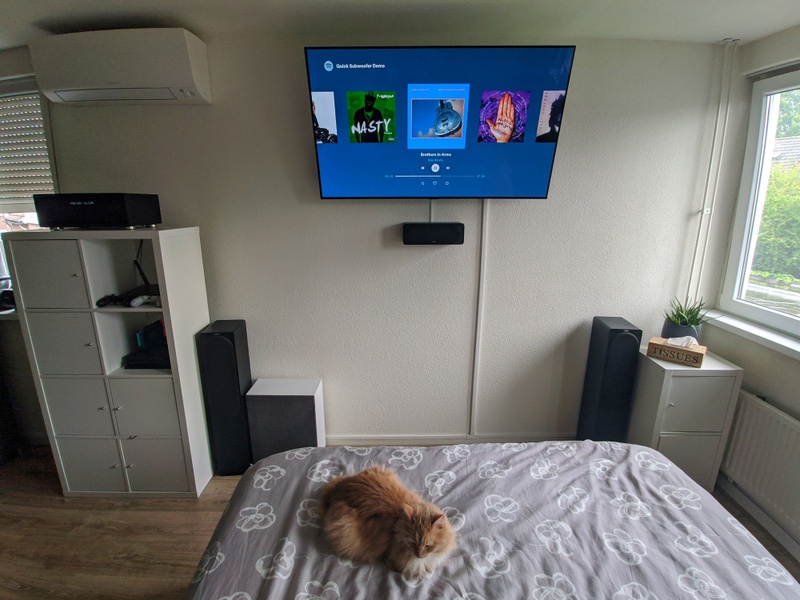

Op de slaapkamer:
Afbeeldingslocatie: https://tweakers.net/i/OPnpTVYK7hOsQToEO6p93aToVv4=/800x/filters:strip_icc():strip_exif()/f/image/Hj5hY6pRFteBoBy8hKBR4Fxy.jpg?f=fotoalbum_large
  • Panasonic TX-P50ST60 plasma televisie
  • Nvidia Shield Pro 2019
  • T-Mobile Amino tv-box
  • Bluesound Pulse P300
  • Google Nest Mini
  • Netgear Orbi RBS50 satelliet
  • Netgear ProSAFE Gigabit Plus Switch GS108E-300PES
  • Beco watchwinder en opbergbox voor overige horloges

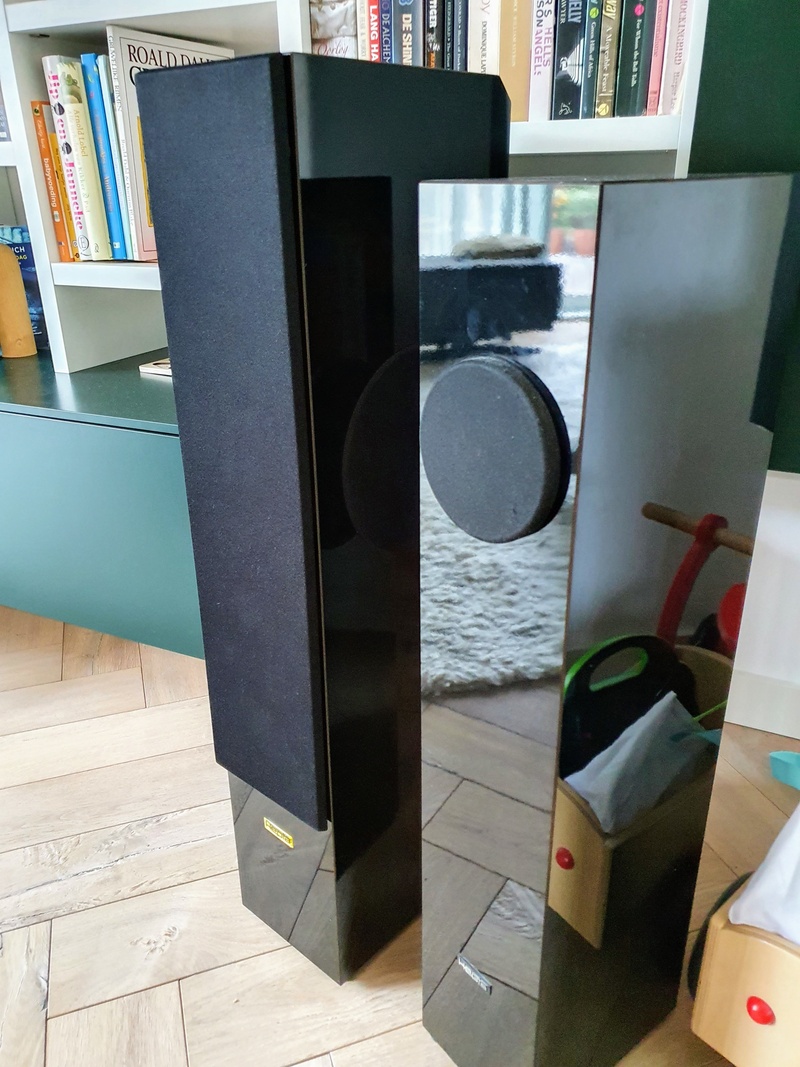

We wonen nu een jaar in een nieuwe (nieuwbouw) woning. Bij de bouw kon ik ervoor kiezen om alvast loze leidingen aan te laten leggen voor 4 audiopunten. Lv la rv en ra komen allemaal uit achter de center, in de zwevende kast. Om verdere discussie te voorkomen zal ik geen loze foto's plaatsen van deze loze leidingen ;)
LG C8 55"
Denon AVR 1911
Hepta FourTune Excellence
Hepta Center Ace Gold
Hepta Ace Gold surrounds (niet zichtbaar op de foto)
HTPC met Kodi
PS4 slim
Meubel is van Novamobili, kabels allemaal 4mm Oehlbach.
Wel tevreden mee eigenlijk zo, zowel voor audio (stereo) als film/serie (5.0). Recent ben ik na 12 jaar overgestapt van Hepta Spring naar Hepta FourTune Excellence. Wilde eens wat nieuws. Mooi detail in het midden en een strakker laag, maar ook de Springs houd ik zeker. Die klonken namelijk gewoon ook heel fijn en ruimtelijk, dus vind het zonde om ze weg te doen. Misschien ga ik ze als surrounds gebruiken of, beter nog, als stereoset aan een platenspelertje op mijn werkkamer.
Verder denk ik erover om bij de komst van de PS5 de AVR 1911 eens te vervangen. Waarschijnlijk door een X2600h of X3600h.

Wat ik jammer zou vinden is dat het kastje steeds open moet, ik zou eerder de center wellicht achter een stuk speakerdoek, met een plankje erboven onder te TV plaatsen, zodat dit optisch wel netjes weggewerkt blijft. (Dit gecombineerd met een IR/ RF repeater, zodat het kastje ook dicht kan blijven voor de bediening).
Wij gebruiken de audioset vrij veel, en ben er daarom blij mee dat ik niet iets open moet zetten om er echt van te kunnen genieten.
Leuk (technisch) alternatief is een gemotoriseerde optie om het kastje met AB te openen, zodat je niet van de bank hoeft. Komt misschien ook doordat we jonge kinderen hebben, die naar alle waarschijnlijkheid op de klep gaan staan / klimmen als papa en mama niet kijken met (mogelijk) alle gevolgen van dien).
  • werkenslaap
  • Laatst online: 27-05-2025
Centerspeaker met een plankje erboven onder m'n tv plaatsen? Kan me daar niet echt iets bij voorstellen, wat dan tegelijkertijd ook nog mooi(er) weggewerkt is dan 'tv uit, kastje dicht'.
Voor de warmteontwikkeling moet ie toch open staan, en de linker kast kan gewoon dicht blijven (htpc en PS4). Alle kabels zijn weggewerkt achter de achterwand, dus ook met open kast niet zichtbaar.
Thanks voor de thumbs up verder. Vloer is een massief verlijmde raftwood visgraat, en inderdaad Hepta ook wat mij betreft altijd +1 :p

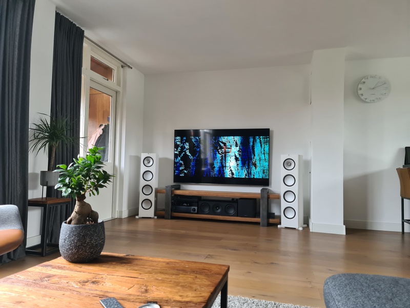

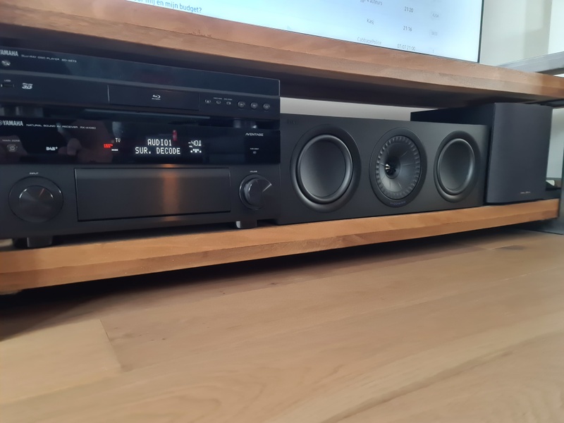

Hierbij presenteer ik mijn opstelling.
Volgens mijn vrouw blijft dit voorlopig de opstelling.
(iets met steeds andere dingen aanschaffen)
Ik ben wel de zolder aan het verbouwen dus daar komt nog wat leuks.
Wat je ziet,
Samsung 75NU8000
Arris 4k iptv xs4all
Yamaha Aventage 1080
Yamaha BD-S673 blu-ray
PS4
B&W asw608
KEF Q950 fronts
KEF Q650 center
Rears B&W686 s2
Tv keuken = Philips 32inch
HDMI = audioquest cinnamon
Speakerkabel = Oehlbach 4mm
En een Synology ds218+ in de meterkast.
Wat je ziet,
Samsung 75NU8000
PS4
B&W asw608
KEF Q950 fronts
KEF Q650 center
Rears B&W686 s2

Luuk013 schreef op woensdag 8 juli 2020 @ 17:08:
Bevalt die asw608? Ik twijfel tussen de 610 en 608 in combi met mijn b&w 382 plafondspeakers :)
Die bevalt heel erg goed.
Ik wist niet wat ik van een 8inch kon verwachten, maar hij doet het boven verwachting.

Jag schreef op woensdag 8 juli 2020 @ 19:45:
Zon mooie set, en zullke mooie foto's ook :)
Maar een 8inch gesloten, dat is wel echt uit balans met de rest van je set. Gesloten ook nog eens, dat doet een schamele 95dB bij 30Hz, of 88dB bij 20Hz. Hij wordt ook niet voor niets aangeraden voor kleine ruimtes. Je fronts hebben 6x zoveel conus oppervlakte als je sub, die eigenlijk juist meer nodig hebt. Inroom valt het dan mee heet het dan vaak, maar dat zijn de pieken die je hoort door de staande golven van de ruimte. Maar die pieken zijn in de regel smal en omgeven door dalen. Om ook het sublaag weer te geven tussen de staande golven in (er tussen in qua frequentie), heb je eigenlijk toch wel meer conus oppervlakte nodig (verlaagt vervorming ook drastisch).
Maar goed, het leven zit vol met compromissen :)
Dank je :)
Ik zou graag twee svs1000 neerzetten, maar dat krijg ik er echt niet doorheen.
Mijn vrouw heeft iets met lage tonen.
Een zeer vervelend vleermuisgehoor heeft ze ervoor.
Met films hoor ik hem goed en valt het me echt mee, maar tijdens iptv valt hij me wel iets tegen.
Zou dat met een zwaarder model dan wel beter uit de verf komen ?
Net een film op Netflix gekeken en kreeg klachten vd vrouw over het "gedreun" :X

Met een zwaarder model, of liever meerdere subs, kan je kwalitatief beter sublaag maken. Maar daar is ook voor nodig dat je iets management van staande golven doet; want dat is het gedreun waarschijnlijk. En dat betekent een vorm van eq, het liefst op basis van gemeten response. Echt cadeau krijg je het niet helaas! Het is zelfs best uitdagend.

Als je bassen klinken als gedreun, dan is je installatie niet goed afgeregeld of je subwoofer niet handig geplaatst. Het kan ook zijn dat de akoestiek van je kamer tegenwerkt, maar dat kun je vaak wel compenseren. Gebruik de Audissey, YPAO of whatever functie je receiver daarvoor heeft. Een tweede subwoofer kan het geluid ook beter maken omdat je dan zwakke punten in je kamer beter kunt afdekken. Daar is echter wel een nauwkeurige afregelprocedure voor nodig en mogelijk extra hardware voor de eq.

Van interne tv speakers naar een 2.0 setje Edifier R1280DB, naar uiteindelijk mijn eerste echte surround set. Een tijd geleden op Marktplaats gezocht naar een goede bang for buck set en daarbij kwam ik uit op de bekende Jamo S 426 HCS3 5.0 set. Yes, eindelijk surround! Maar, helaas. Een hele lage WAF factor gooide roet in het eten: de set mocht niet beneden staan. Prima! Gaat ie toch lekker naar de slaapkamer?! Compromissen, jongens denk eraan. En zo is de slaapkamer beetje bij beetje verder aangekleed met beeld, geluid en entertainment.
Afbeeldingslocatie: https://tweakers.net/i/Ooof72dFu776yP-2rIOIzWAzw7M=/800x/filters:strip_icc():strip_exif()/f/image/vxQdFzvyWwJgpLDZ9yBP0Vag.jpg?f=fotoalbum_large
Afbeeldingslocatie: https://tweakers.net/i/rdmeiLo1hcrIfIjJPblhqmW2k0w=/800x/filters:strip_icc():strip_exif()/f/image/9BCenn9VeGJpOfcW1OxTCT4O.jpg?f=fotoalbum_large
Afbeeldingslocatie: https://tweakers.net/i/zn7cvEhs0zZOZskMSj-r-LJp78c=/800x/filters:strip_icc():strip_exif()/f/image/KZTweMBZnsEOkvMw33bJ2KHx.jpg?f=fotoalbum_large
Afbeeldingslocatie: https://tweakers.net/i/9Uo2QTOVduCgcv5uBBnE1JxzuhU=/800x/filters:strip_icc():strip_exif()/f/image/rgtMz6nKG9hKxY8pyQrxMuPE.jpg?f=fotoalbum_large
U ziet:
* LG OLED C8 55 inch
* Jamo S 426 zuilen
* Jamo S 420 center
* Jamo S 420 rears (zie je niet)
* Jamo S 810 subwoofer (sinds gisteren erbij)
* Pioneer VSX932
* Nvidia Shield 2017
* Playstation 4 Pro
* Nintendo Switch
* Netgear Nighthawk R7000 router
* Glasvezel HDMI kabel vanwege de lange afstand (echt een aanrader, en betaalbaar!)
De subwoofer heb ik al die tijd niet gehad, maar het begon toch te kriebelen om te kijken of ik iets miste in het laag. De zuilen doen heel goed in werk, daar was ik vanaf het begin al over verbaasd, maar nu met deze subwoofer erbij merk je toch wel echt verschil.
Ik heb de afgelopen 24 uur heel veel gelezen hoe je een subwoofer naar wens kan instellen want in het begin was het veel te veel gebonk en een brei. Van het lezen erover werd ik echter niet veel wijzer, maar wel van de video's van subwoofer101. De gain op de sub hoger, en - 12DB op de receiver. Tevens de afstand van de subwoofer hoger ingesteld dan dat het daadwerkelijk is. Dit zorgt voor een mooie subtiele laag en vooral helder en strak. Dat is waar ik naar zocht.
De subwoofer moest wel op deze plek in de slaapkamer staan, maar gelukkig klinkt het goed en klinkt het op andere plekken in de kamer een stuk minder. Omdat hij ook bij het looppad staat ben ik gegaan voor dit model en geen vierkante, omdat dit het looppad belemmert. Once again, compromissen.
Wie weet koop ik over een paar jaar wel een andere set maar tot nu toe ben ik behoorlijk tevreden hoe het allemaal klinkt in deze kamer met deze eerste surround set.
