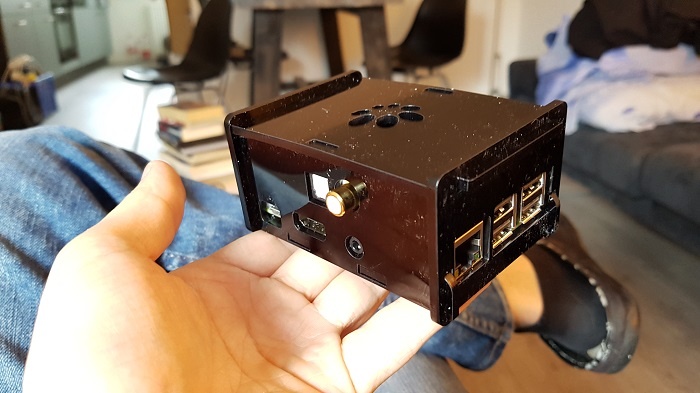

Gisteren is mijn besje dan eindelijk binnen gekomen :*)
Afbeeldingslocatie: https://tweakers.net/ext/f/J4CgRT99kn8jr9DxLY51KX5z/full.jpg
Inmiddels staat Retropie er op en Kodi dus.
Lijkt vooralsnog prima te werken (alleen Southparks streams en radio getest tot nu toe).
Ben nog even aan het wachten op een NAS, zodra die er is ga ik wat verder testen (de zwaardere 1080p video's dus vooral).
Was even uitzoeken hoe ik de HiFiBerry (Voor SPDIF) aan de praat krijg, maar is gelukt :D!
Controllers doen het ook allemaal, dus happy :D.
Staat in ieder geval ook gelijk een megameuk aan ROMs klaar.
De NAS heeft add-ons voor Couchpotato, Sickbeard en Torrents, dus het downloaden automatiseer ik op de NAS.
Volg www.n1ntendo.nl voor alles Nintendo! (>'-')> <('-'<) ^(' - ')^ <('-'<) (>'-')> ... (╯°□°)╯︵ ┻━┻

Marzman schreef op zaterdag 17 juni 2017 @ 16:32:
Wat is dat voor behuizing?
https://www.sossolutions....s-zoals-digi-en-rca-zwart
Ze hebben 'm ook in andere kleuren :)
Heb die gepakt omdat ik er een HiFiBerry Digi+ op heb zitten
Bij nader inzien twijfel ik echter.
Merk toch dat bij Retropie gebruik diverse games nogal traag/slow zijn.
Overclocken schijnt het hem te doen, maar hij geeft nu al vaak temperatuurmeldingen (thermostaat icoontje halverwege).
Heb al 3 heatsinks en een 5V fan besteld, maar volgens mij gaat dat met deze behuizing niet passen
