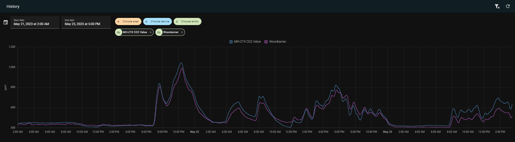

Ik heb getwijfeld tussen dit ESP-topic, of een Home Assistant topic, omdat ik niet zeker weet waar het probleem ligt. Ik vermoed in de ESPHOME code, dus hier maar.
Mijn doel is om de CO2 concentratiemetingen van een MH-Z19 sensor via MQTT door te geven aan mijn Home Assistant. Via MQTT ipv de HA API, omdat het een mobiele senser moet worden, via de (naar buiten toe ) exposed MQTT broker, maar dat is allemaal voor later.
Ik heb al werkend dat de ESPHOME via de MQTT-integratie de accu-spanning (het ESP32-bordje heeft een li-ion accu) wifi-sterkte en uptime aan HA doorgeeft. Dat zijn makkelijke tests met sensoren die geen hardware nodig hebben. Ging ook makkelijk, de sensor-code uit het example copy/pasten, en dat werkte direct.
Toen de MH-Z19 aan de ESPHOME gekoppeld. Dat gaat met 2 lijnen UART en 5V/GND, ook niet moeilijk, al vaker gedaan. En in principe werkt het ook, bij het opstarten zie ik de MH-Z19 gevonden worden, en in de normale log zie ik de meetwaarden voorbij komen:
[08:33:08][D][sensor:110]: 'VBatt': Sending state 4.15200 V with 2 decimals of accuracy
[08:33:13][D][sensor:110]: 'VBatt': Sending state 4.13400 V with 2 decimals of accuracy
[08:33:18][D][sensor:110]: 'VBatt': Sending state 4.12400 V with 2 decimals of accuracy
[08:33:20][D][mhz19:057]: MHZ19 Received CO₂=1088ppm Temperature=20°C Status=0x00
[08:33:20][D][sensor:110]: 'MH-Z19 CO2 Value': Sending state 1088.00000 ppm with 0 decimals of accuracy
[08:33:23][D][sensor:110]: 'VBatt': Sending state 4.14600 V with 2 decimals of accuracy
[08:33:25][D][sensor:110]: 'WiFi Signal Sensor': Sending state -67.00000 dBm with 0 decimals of accuracy
[08:33:26][D][sensor:110]: 'Uptime Sensor': Sending state 1670.99902 s with 0 decimals of accuracy
[08:33:28][D][sensor:110]: 'VBatt': Sending state 4.15200 V with 2 decimals of accuracy
[08:33:33][D][sensor:110]: 'VBatt': Sending state 4.15000 V with 2 decimals of accuracy
[08:33:38][D][sensor:110]: 'VBatt': Sending state 4.14600 V with 2 decimals of accuracy
Maarrrrrrrrrrr.... de MH-Z19 wordt niet gevonden voor de MQTT integratie (de andere drie sensoren wel) en ik begrijp niet goed waarom niet. In de log staat ook bij de CO2 "sending", en als in de MQTT broker naar het topic "esp32-battery-mqtt-test/sensor/mh-z19_co2_value/state" laat luisteren, komen daar dezelfde waardes langs als ik in de ESPHOME logs zie:
Message 0 received on esp32-battery-mqtt-test/sensor/mh-z19_co2_value/state at 8:43 AM:
990
Mis ik iets wat aan de MH-Z19 sensor anders is dan aan de andere drie sensoren zie zonder moeite opdoken in HA?

Twee MH-Z19 CO2 sensoren, staan naast elkaar in de woonkamer. Staan nu al een week naast elkaar om ze "tot rust" te laten komen. Vorig weekend een paar dagen weg geweest (ook de cavia's warn uit logeren), dus ze hebben langdurig aan 400 ppm kunnen snuffelen.
En toch loopt het vandaag dan weer zo uiteen, meer dan 100ppm verschil:
Afbeeldingslocatie: https://tweakers.net/fotoalbum/image/dTDZSmF3hg19aeNm70hhoG8x.png
Een dergelijke "variatie aan variaties" is er bijna niet uit te filteren.
Niet veel aan te doen behalve accepteren dat goedkope gasconcentratie-sensoren nou eenmaal niet erg nauwkeurig zijn, denķ ik toch?

JeroenH schreef op dinsdag 23 mei 2023 @ 15:34:
De Winsen datasheet geeft maar een (Chinese) accuraatheid aan van ± 50ppm voor de sensor. De trend wordt toch aanvaardbaar gevolgd door beide sensoren. Is toch niet zo erg voor huis/tuin/keuken gebruik? ;)

@JeroenH Natuurlijk kan dat wel. :)
Auto calibratie staat standaard aan. Zet je die uit dan heb je enkel met het verval van de sensor te maken.
Eens in de paar maanden handmatig een 'zero point' doen is dan wel handig. Die zero is 400ppm, dat lukt uiteraard enkel bij benadering en kan een klein beetje vertekenen.

Kristofferson schreef op dinsdag 23 mei 2023 @ 15:44:
Is ook zo... ik wil gewoon te veel denk ik :P

@JeroenH Wat betreft de ABC: 24 uur is echt te weinig, dat merk je nu in je metingen. Hoe het exacte meetmoment wordt gekozen bij een mh-z19 is mij ook niet helemaal duidelijk.
Nieuwere sensors gaan daar ook net wat anders mee om, o.a. langere intervallen en offsets op base values (lees: geijkte 400ppm) ipv een dump naar 400ppm.
De SCD41 uit m'n screenshot (dezelfde ruimte maar dichter bij de keuken) staat het bijvoorbeeld wel bij aan. En dan vooral omdat het niet uit hoeft. :)
Volgens mij ligt het antwoord op je vraag iig daar, het is de auto-calibratie die je in de weg zit.
Maar met @Kristofferson, zolang de trend klopt is het waarschijnlijk niet heel belangrijk.

Denk dat het eerder met degradatie dan met nauwkeurigheid te maken heeft. Mijn MH-Z19 sensoren lijken na enkele jaren toch best wel fubar tot het punt dat zelfs calibratie weinig meer helpt.
Waar je op enig moment tegenaan loopt is dat het signaal nog maar met moeite boven de 400ppm komt en dan mis je een te groot deel van de schaal om nuttig bruikbaar te zijn.
Dat is inderdaad ook iets om over na te denken... ik heb nu een leuk sensornetwerkje in mijn huis voor van alles en nog wat, maar hoe gedraagt dat zich op de lange termijn? Zal ik maar alvast een drie- of vijf-jaars life cycle schema opstellen? Dan wordt het wel een beetje net zoals werk allemaal ;)
