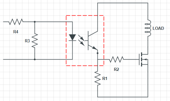

19roland70 schreef op vrijdag 29 december 2017 @ 19:55:
Ik heb dit gebruikt om een 300W heatbed van mijn printer aan te sturen , maar led's kunnen natuurlijk ook.
De ingang is hier gebaseerd op 5V maar dit is natuurlijk aan te passen voor 3,3V.
Die gehele IC2 heb ik in mijn opstelling niet nodig ;) de 3.3v stuurt de optocoupler aan, welke weer 5+v kan uitsturen naar de mosfet toe ;)

iMars schreef op zaterdag 30 december 2017 @ 08:31:
IC2 is een FET driver , deze zorgt dat de FET altijd helemaal open gestuurd wordt.

19roland70 schreef op zaterdag 30 december 2017 @ 10:39:
Dat kan je toch ook doen zonder deze FET driver? Werkt zoiets niet?
Afbeeldingslocatie: https://tweakers.net/ext/f/x9gzONVfH5TRG5Jo9UwN7WI0/full.png
Quindor schreef op donderdag 28 december 2017 @ 17:31:
Er kwam een highlight voorbij, cool project! ;)
Ik vrees dat je wellicht te maken hebt met een MOSFET die een hogere gate spanning verwacht dan je levert. In ieder geval, dat is vaak wat ik hoor van mensen die mijn bordjes bouwen en de MOSFETs uit China halen. Ik moet de link daarnaar helaas om de zoveel tijd veranderen. Veelal stuurt een supplier een tijd lang de juiste MOSFETs, maar begint dan opeens een verkeerd soort te sturen, die doen het wel, maar verwachten een hogere gate spanning dan 2,5v zoals degene die ik eigenlijk bedoel hebben. Als de MOSFET 5v verwacht, maar de ESP stuurt 3.3v, dan gaat deze dus nooit helemaal open. :(
Hoe dan ook, dat kun je testen als je een variabele spannings bron hebt (of DC-DC converter). Probeer uit te vinden wat de MOSFET doet met 3.3v, 5v of eventueel hogere spanning op de gate. Daarmee kun je ontdekken of het aan de MOSFET ligt die je hebt of niet.
Zo ja, meteen je geld terug vragen (anders leren ze het nooit af), zo nee, dan gebeurt er wat raars, misschien dat de WeMo niet het voltage stuurt dat we dan verwachten?
Je gedachte is iig 100% correct, bij value 1023 zou de MOSFET volledig open moeten staan en er evenveel licht uit je LED komen als zonder MOSFET er tussen. Zelf haal ik de MOSFETs altijd bij Conrad, zodat ik zeker weet dat ik versies krijg die aan de specificaties voldoen.
Ik zie toevallig deze mosfets voorbij komen: STN4NF03L
Mijn ledstrip van 5m trekt 4.17A bij 12V. Ik heb 1m8 wat ik wil aansturen. Dat betekend dat de mosfet max 1.5A aan moet kunnen. De STN4NF03L heeft een Id van ~2,5A bij een Vgs van 3V en een Vds van 12V. (Afbeelding 4 bij 2.1). Daar zit ik dus 1A onder, een belasting van 60%.
Deze zijn lekker klein en mooi weg te werken op een klein custom boordje ;)

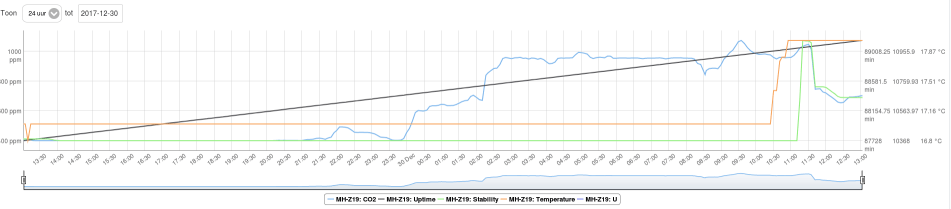

Thedr schreef op woensdag 21 december 2016 @ 16:42:
Ik heb ook zo'n MH-Z19 sensor besteld, ben benieuwd hoe die presteert tov de een stuk duurdere CDM7160 die ik reeds in huis heb.
Heeft iemand deze inmiddels vergeleken?
  • Thedr
  • Laatst online: 22-10 15:32
base_ schreef op zaterdag 30 december 2017 @ 11:57:
Ik heb ze hier in huis een aantal dagen bij elkaar gehad, ze zitten dicht bij elkaar in de buurt. Punt van aandacht bij de MH-Z19 is dat er geen extern infrarood licht op mag vallen omdat er anders een flinke bias optreed (goede kans dat dat voor alle NDIR CO2 sensoren geldt overigens).
Heb de MH-Z19 nu al meer dan een een jaar in gebruik en doet het nog steeds prima. Geen idee overigens wat de absolute nauwkeurigheid is, maar hij reageert vlot en er komen geen rare waarden uit. Prima iig om bijvoorbeeld een mechanische ventilatie mee aan te sturen.
Dit is wat data van gisteren/vannacht. De sensor ligt op onze slaapkamer.
MH-Z19
Rond 21.30 uur ons zoontje in bed gelegd, even later weer naar beneden gehaald omdat 'ie toch nog honger had en niet wilde gaan slapen. Rond 23.45 is mijn vrouw weer met de kleine naar boven gegaan, ik heb tot 2 uur op GoT rondgesnuffeld O-) en ben daarna ook naar bed gegaan. Rond 8.15 is mijn vrouw even naar beneden geweest om te ontbijten, bij de piek rond 9.30 heeft ze haar kleren uit de kast gepakt; de sensor ligt vlak daarnaast. Rond 11.30 uur is de laatste slaapkop uit bed gekomen B-). Sinds 12.30 uur ligt de kleine weer in zijn bed...
Zoals je ziet is een CO2 sensor ook een prima aanwezigheidssensor. Ik kan vaak zelfs zien als één van onze katten op ons bed gaat liggen slapen; dat is waarschijnlijk de schommeling rond 4 en 5 uur.

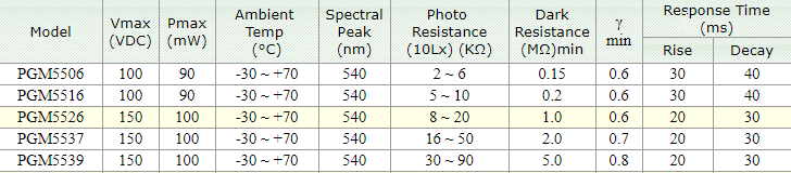

Ik heb een LDR op een LED van m'n wasmachine geplakt, met het idee om een notificatie te sturen als deze uit gaat (=wasmachine klaar).
De LDR heb ik als volgt op de ESP aangesloten (Wemos D1 Mini):
Vcc (3V3) <-----> LDR <-----> GPIO12 (D6) <-------> 10k ohm <------> GND
In ESPEasy een switch aangemaakt. Als ik de LDR afdek met mn vinger dan werkt dit perfect (value=0). Vinger weg en value=1. Prima dus.
Maar ik heb hem op de wasmachine gemonteerd (en afgetaped met zwarte tape om invloed door daglicht te voorkomen) en nu gaat hij constant van 1 naar 0 en terug. Misschien knippert de LED wel met 50Hz ofzo en is de LDR blijkbaar snel genoeg om dit op te pikken?
13-01-18 10:44:07.060 /wasmachine/sensor/value 0
13-01-18 10:44:14.437 /wasmachine/sensor/value 1
13-01-18 10:44:17.120 /wasmachine/sensor/value 0
13-01-18 10:44:21.660 /wasmachine/sensor/value 1
13-01-18 10:44:24.283 /wasmachine/sensor/value 0
13-01-18 10:44:27.620 /wasmachine/sensor/value 1
Hoe kan ik dat voorkomen? Ik wil het signaal eigenlijk 'trager' maken.
Qua notificatie werkt het wel om pas een notificatie te sturen als de value langer dan 2 min '0' is. Maar zo lang de wasmachine draait blijft hij wel constant m'n MQTT-bus spammen. Niet zo netjes.
Heb al met de 'delay' gespeeld in ESPEasy, maar volgens mij heeft dat niks hiermee te maken, lijkt iig niks uit te maken als ik daar bijv. '5000' invul (5s).
Ook geprobeerd om ipv D6 de analog (A0) te pakken. Maar dan bleef hij constant op 0,00 staan :-(
[ Voor 37% gewijzigd door ThinkPad op 13-01-2018 10:55 ]

Je kan een ceramische condensator (100nF ?) tussen de GPIO en GND zetten. Dat buffert misschien genoeg waarmee er debouncing plaatsvindt.
  • ThinkPad
  • Laatst online: 21:35
@Raven @tsjoender Zojuist even de spanning gemeten die over de LDR staat (dus tussen 3V3 en GPIO).
Lampje uit: 3,2V
Lampje aan: 1,6V
Moet genoeg verschil zijn toch? Of toch maar de weerstandwaarde nog wat aanpassen (groter? kleiner?) om een groter verschil te krijgen?

Die weerstand moet dus hoger. Probeer eens met 47 k en inderdaad een condensator van 100nf (parallel) over de weerstand. Dan zal het zeer waarschijnlijk wel werken.
Zo niet geef dan nogmaals de meetwaarden door. (Wel graag t.o.v. ground, dat is wat duidelijker.)

  • ThinkPad
De metingen waren van 3V3 naar GPIO. Net even gemeten tussen GPIO en GND:
47K weerstand
licht: 0,96V
donker: 0,26V
68K weerstand
licht: 1,04V
donker: 0,35V
Daar zit dus wel ergens de sweetspot. Hoger en lager ook geprobeerd, maar dan komt er of nog nauwelijks 1V uit, of het verschil is maar heel klein.
  • jomas
  • Laatst online: 23-10 12:13
Met die meetwaarden kom je ongeveer op een darkwaarde 500k van de LDR. En als de lamp aan is op ong. 100k-150k.
Dus lijkt de LDR niet gevoelig genoeg voor de lichtsterkte die je erop gooit. Ook die darkwaarde is niet bijzonder goed. (Meestal zitten ze toch wel > 1M-5M.
Als je het zeker wilt weten moet je de gegevens van de LDR achterhalen en/of de LDR even "los" meten (weerstand meting) in zowel donker als "lampje aan" toestand.
Ook de condensator is belangrijk in het geval dat het lampje een neon lampje is of een led die gemultiplexed aangestuurd wordt.
[ Voor 13% gewijzigd door jomas op 14-01-2018 13:51 ]
  • ThinkPad
De LDR kwam ik tegen in een rommelbak, dus specs onbekend.
Is er een setup die aan te raden is qua onderdelen? Dan bestel ik gewoon wat.
Het is een rode LED tegen een zwarte achtergrond, best wel fel.

Iets a la https://www.ebay.co.uk/it...284138:g:rQQAAOSwpLNX8xpd ? En anders een assortiment LDR's bestellen, zoals https://www.ebay.co.uk/it...dd01ea:g:A54AAOxyfSpSRq3g
Oscar Wilde

Raymond P schreef op maandag 15 januari 2018 @ 08:44:
Het verschil is groot genoeg om betrouwbaar analoog te meten.
Nadeel is dat er dan geen interrupts mogelijk zijn en je zal moeten pollen.
Vandaag een zwikje LDR's binnengekregen: 5506, 5516, 5528, 5537, 5539
Blijkbaar is dat een soort universele naamgeving, ik vond hier een tabelletje: http://www.4-direct.com/resistor/photo-cds.htm
Afbeeldingslocatie: https://tweakers.net/ext/f/kTiebbdO6M3wdV0ycNWPa9tC/full.png
Het wordt mij nu wel een beetje ingewikkeld :X Welke LDR met welke weerstand kan ik nou het beste nemen om betrouwbaar een '1' en een '0' aan de digital pin van de ESP8266 te presenteren? Ik heb een multimeter en een hele set weerstanden, maar weet niet zo goed waar ik begin. Moet ik bijv. de meest lichtgevoelige LDR pakken (dat lijkt de 5506 te zijn als ik specs goed lees?) en dan een lage weerstand erbij?
  • Raymond P
  • Laatst online: 20:41

Waar het op neer komt is dat je idealiter de LDR >90% (3v) open wilt hebben als de led brandt en <10% open als hij uit is.
Afhankelijk van hoe lichtdicht je het maakt en vooral hoe sterk de led is bepaal je de LDR die je nodig hebt.
Edit, linkje: http://henrysbench.capnfa...and-low-input-thresholds/
Als het principe hoog/laag (aan/uit) je al bekend was dan heb je hier natuurlijk helemaal niets aan. :)
[ Voor 32% gewijzigd door Raymond P op 01-02-2018 03:02 . Reden: aanvulling ]

Het lijkt nu te werken met een 10K weerstand en een 5528. Ik moest nog wel een condensator (waarde geen idee, random wat gepakt) over de LDR zetten. Anders ging hij als een malle aan/uit als ik hem voor de LED hield.
Ben tot die LDR & weerstand gekomen door gewoon wat voorbeelden te bekijken :P

  • Laatst online: 22-10 18:48
iMars
Full time prutser
Even een oud bericht quoten ;) Ik heb inmiddels wat tijd gevonden om met andere FET te testen: IRLB8721
Met dezelfde opstelling (output esp direct op de gate, source direct aan de null en de plus via de ledstrip aan de drain) ziet het er al veel beter uit.
Was alleen even moeilijk testen. Had de hele ledstrip (totaal ~4,4 amp) aangesloten en met maximale aansturing meette ik ~3,3A. Moet wel door de dunne draadjes zijn die ik tijdelijk gebruikte, deze werd ook goed warm (kon het niet te lang aan laten staan). Zal een betere testopstelling maken en het daarmee nog een keer meten/testen.
Maar al met al, een grote vooruitgang :D
