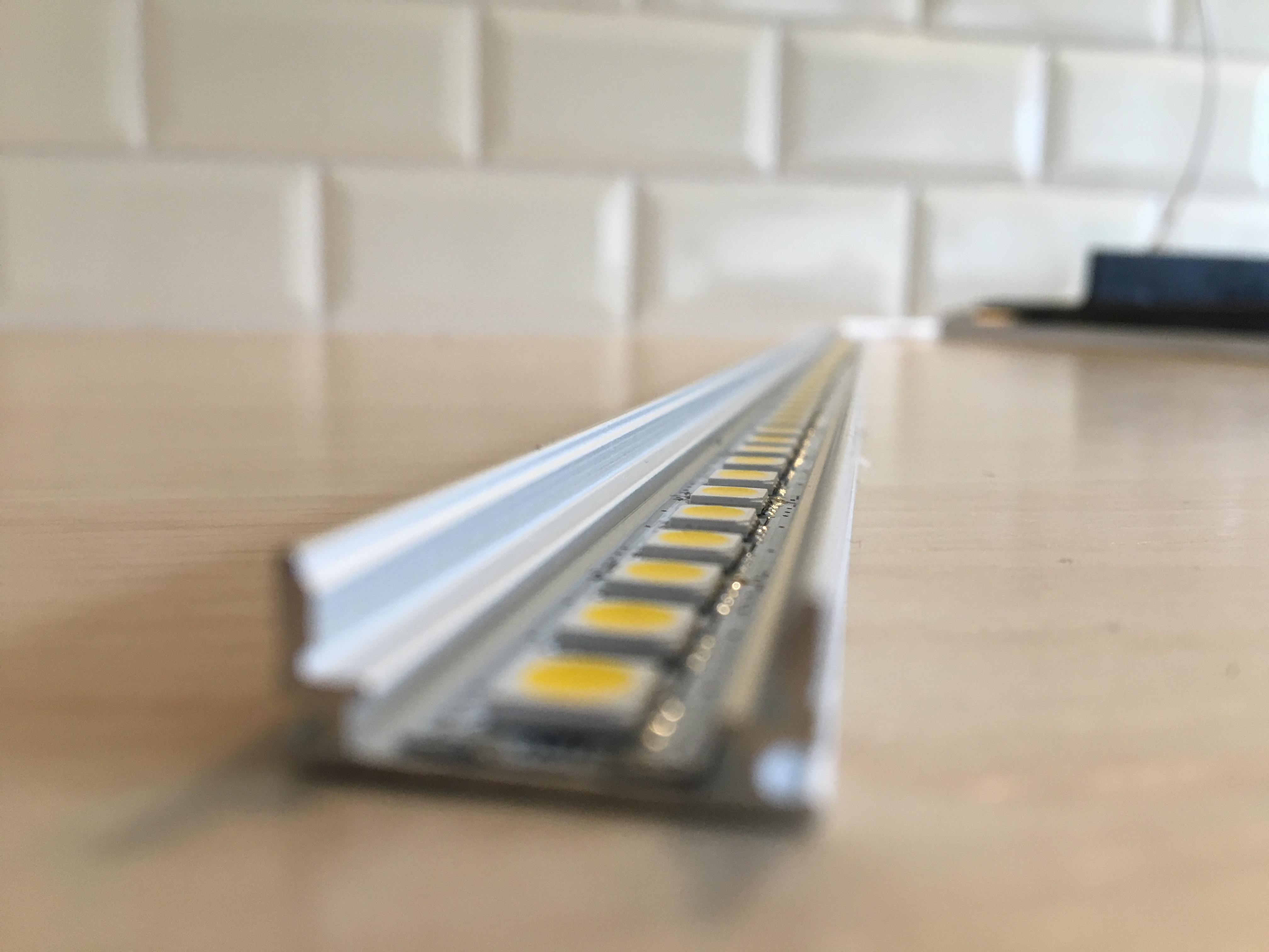

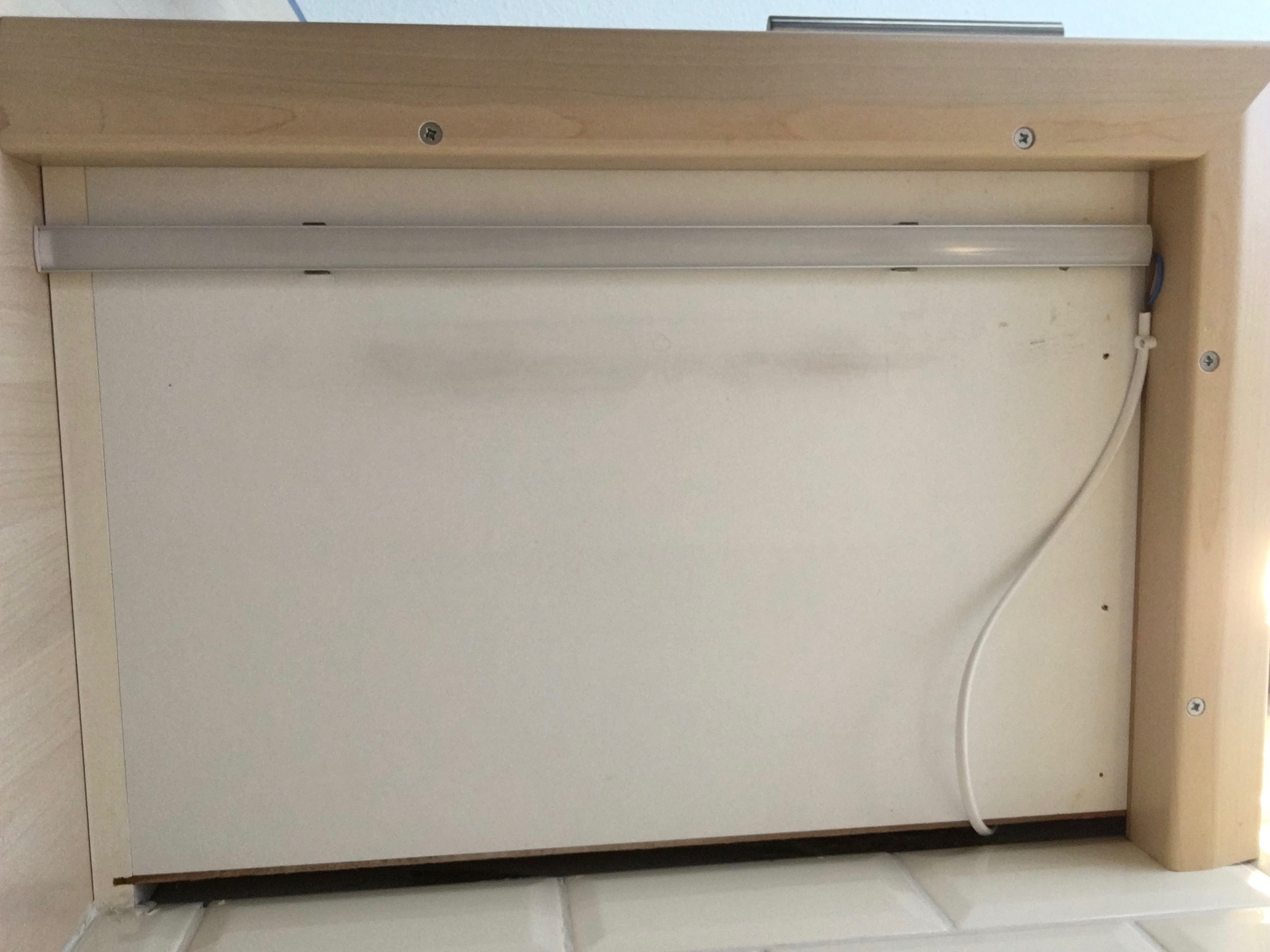

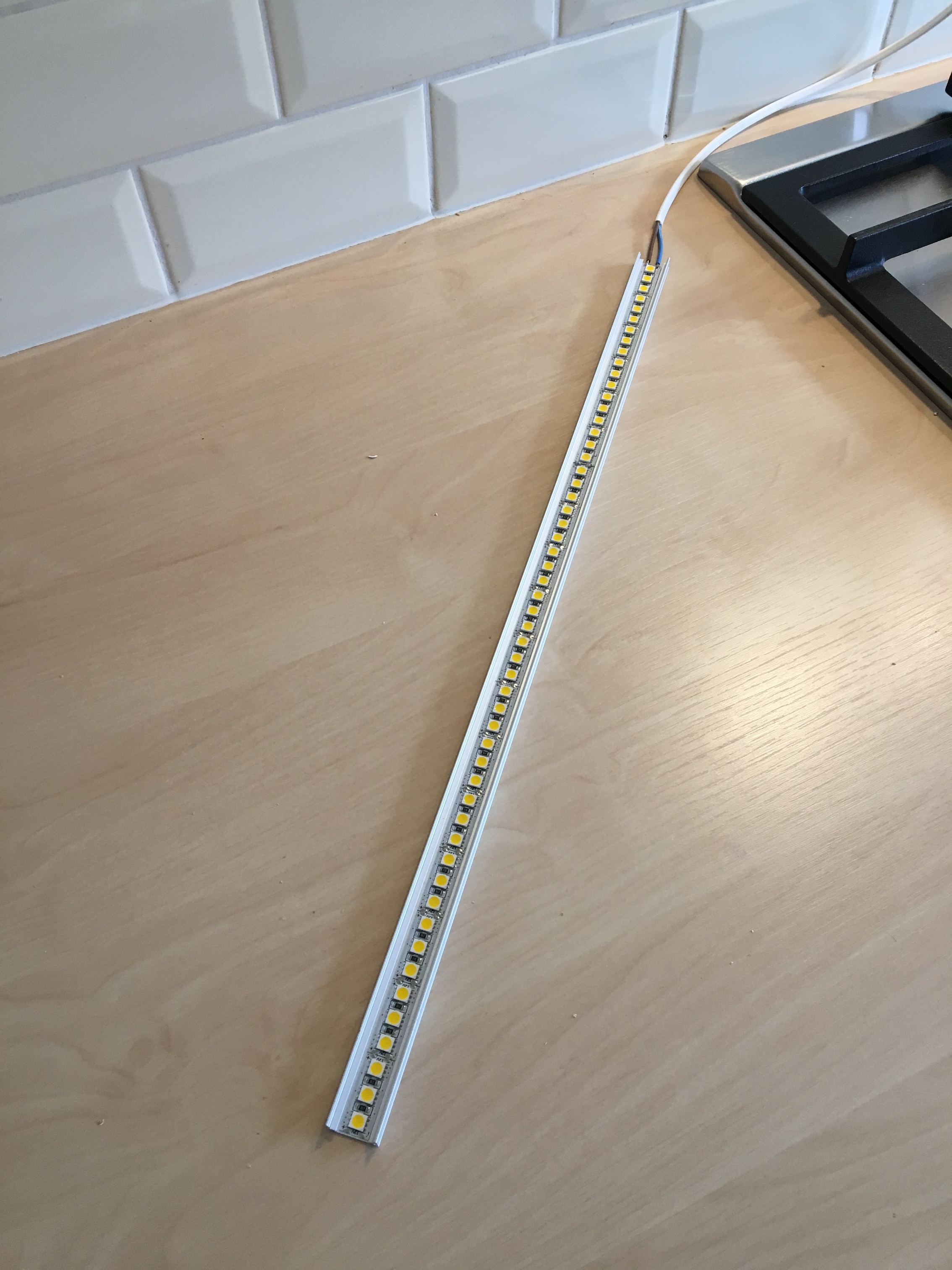

Afgelopen weekend mijn TL-verlichting in m'n keuken vervangen door led-strips. Een Wemos D1 mini stuurt een logic level mosfet. Werkt prima!
Afbeeldingslocatie: https://tweakers.net/ext/f/0WjJ7IuUNIak0Ce0TNOtXs7Y/thumb.jpg Afbeeldingslocatie: https://tweakers.net/ext/f/ZWY1KC92iRPuDFD5WuKyUcBy/thumb.jpg Afbeeldingslocatie: https://tweakers.net/ext/f/u4HTlb8UXvjMOyiBc63ufuNI/thumb.jpg
In Home Assistant aangestuurd via mqtt:
platform: mqtt_json
state_topic: "imars/keuken"
command_topic: "imars/keuken/set"
effect: false
brightness: true
brightness_scale: 1023
flash: false
rgb: false
optimistic: false
qos: 0
Moest de brightness_scale wel aanpassen, standaard is deze 0-255, vond het raar dat de leds niet op 100% gingen ;)
@Quindor : het werkt d:)b

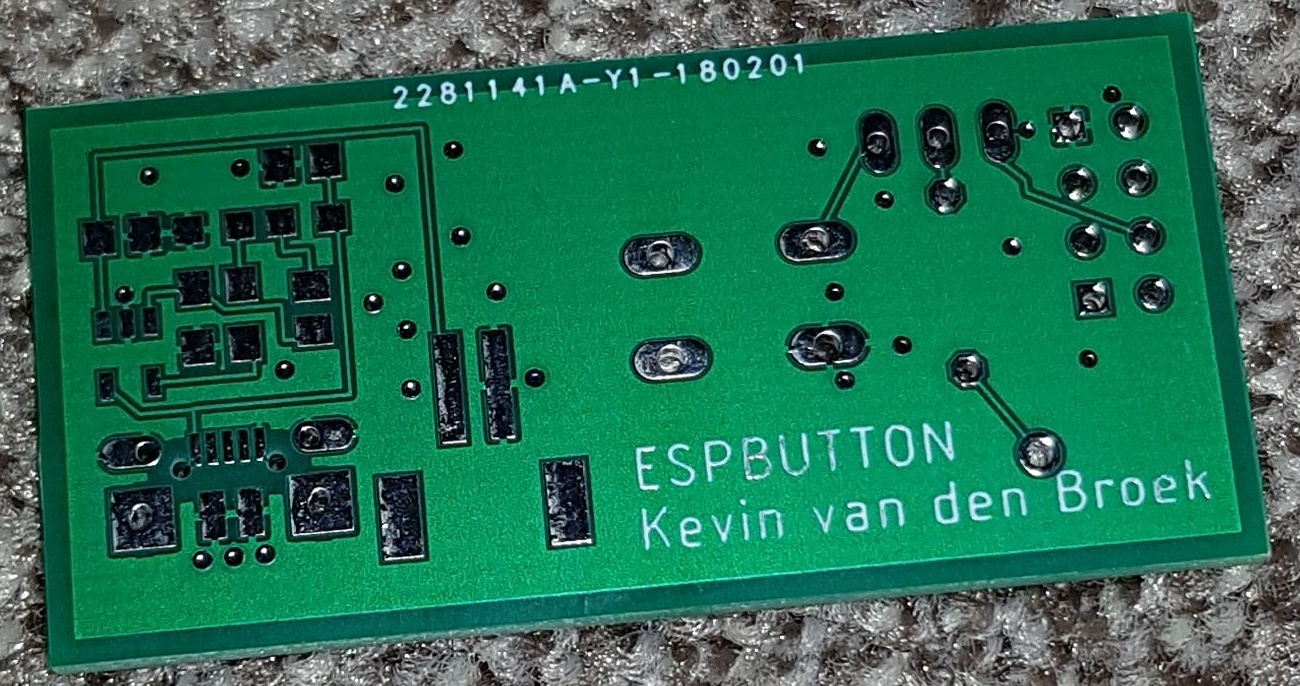

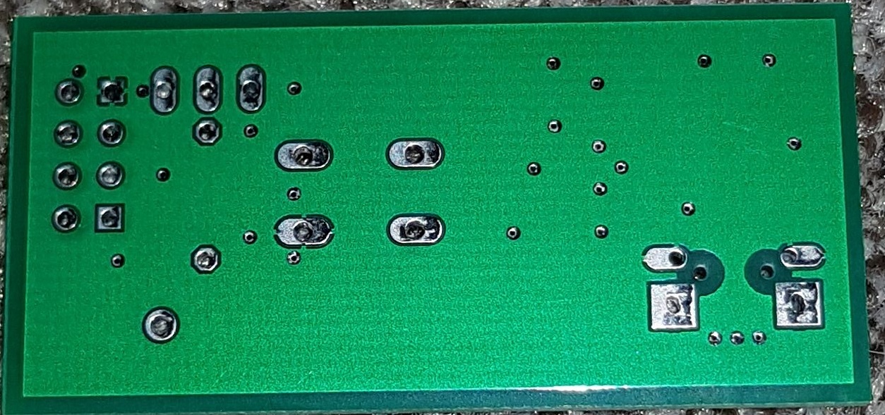

Mijn ESP project van dit moment:
Back
Front
Tevens ook mijn eerste echte PCB :)
Een simpele esp8266-01 met een button + lipo charge circuit om een esp8266 button (aws Dash button clone) te maken!
Nu nog even wachten op alle onderdelen..
Top, bent goed bezig! Kunnen we er bij jou een aantal bestellen, hangen we ze op door de hele hogeschool. (Kun je een docent op afroep laten komen 😁) Waar heb je de pcb’s laten maken?
  • kevintjeb
  • Registratie: Juli 2013
  • Laatst online: 10-01-2025
d68 schreef op zaterdag 24 februari 2018 @ 08:14:
:D :D
Is nu nog een eerste prototype, heb al ondervonden dat een nieuwe versie nodig is door wat schoonheids foutjes :9. Ze komen van jlcpcb.com, prima kwaliteit voor prototypes (en maar 2$ voor 10)!

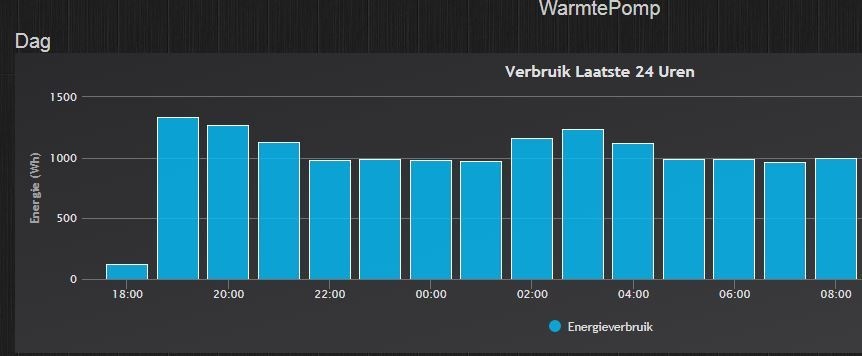

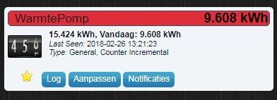

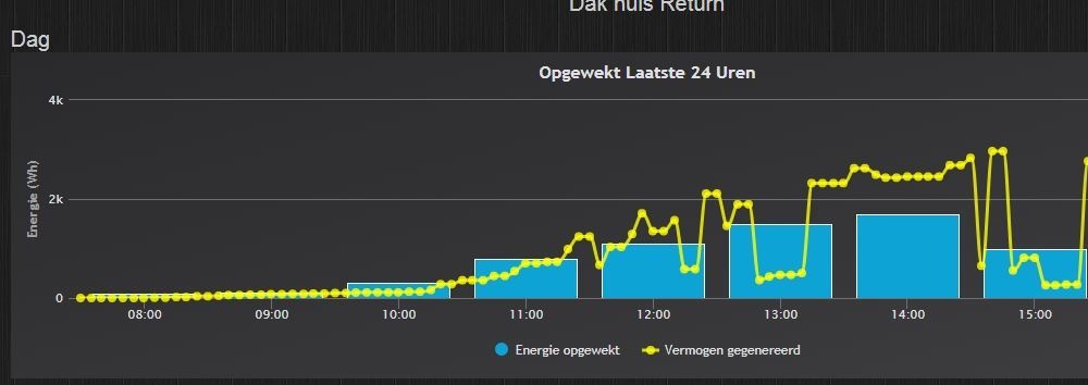

Ik heb jullie hulp nodig. Ik ben nieuw in ESP en heb dit weekend een ESP8266 NodeMCU met ESP-easy aan een eastron sdm120 energy meter gehangen d.m.v. een pulse teller met 1000imp/kwh (heb nog geen RJ485 adapter om de modbus uit te lezen). De ESP stuurt zijn data via wifi rechtstreeks naar een RPI3 met Domoticz.
De pulse-counter in ESP geeft als waardes "Counter, Total en Time", maar volgens mij wordt alleen Counter iedere minuut doorgestuurd.
Domoticz ontvangt de counts en geeft verwerkt dit met een incremental counter energy meter.
Afbeeldingslocatie: https://tweakers.net/ext/f/3Kl816NgfFWK2wSI7z4znkiz/thumb.jpg
Gevolg hiervan is dat Domoticz een grafiek maakt van de Wh ieder uur. Terwijl ik iedere minuut iets opstuur.
Afbeeldingslocatie: https://tweakers.net/ext/f/OJ4JMs0vrTBBWGNF3DSCTfpM/thumb.jpg
Waarom krijg ik geen grafiek te zien met waardes per minuut en eventueel het actuele vermogen zoals ik bij de zonnepanelen wel heb?
Afbeeldingslocatie: https://tweakers.net/ext/f/uT8IlnA3s5qdSD682Zg912qJ/thumb.jpg
Volgens mij moet ik met de value "Time" (tijd tussen pulsen in ms) het actuele vermogen kunnen uitrekenen door 3.600.000 / time = watt. Maar deze optie zit niet standaard in ESP easy. Hoe krijg ik deze extra value erbij en stuur ik deze door? Of is er een betere methode om dit voor elkaar te krijgen?

Afbeeldingslocatie: https://i.imgur.com/VL7JKiX.jpgVoor de mensen die een inbouwswitch willen hebben based on ESP01: hierbij de files om printjes te laten maken https://github.com/MbedAndroid/Can/blob/master/PCBS.zip
past allemaal in een inbouwdoos maar neem wel een van 4 cm diep. Component hoogte max: 15 mm. Gemiddeld is een stopcontact 25mm diep inbouw. Kom je dus aan 40mm. Beste is 50mm diep stopcontact, dan past het prima
ac-dc convertor is op ebay te vinden:
https://www.ebay.com/itm/...ksid=p2055119.m1438.l2649
Relais: 5 volt relais, staan ook op ebay. je moet een beetje kunnen solderen. Printjes zijn voor weinig in china te bestellen. Succes
NB de ESP zit op de achterzijde van de print, evenals de 3.3 stab. Antennevlak is vrij gehouden
[ Voor 20% gewijzigd door mbedandroid op 01-03-2018 14:19 ]

Ik gebruik ze voor verschilende projecten, momenteel ook een ESP-01S voor mij espbutton! :)

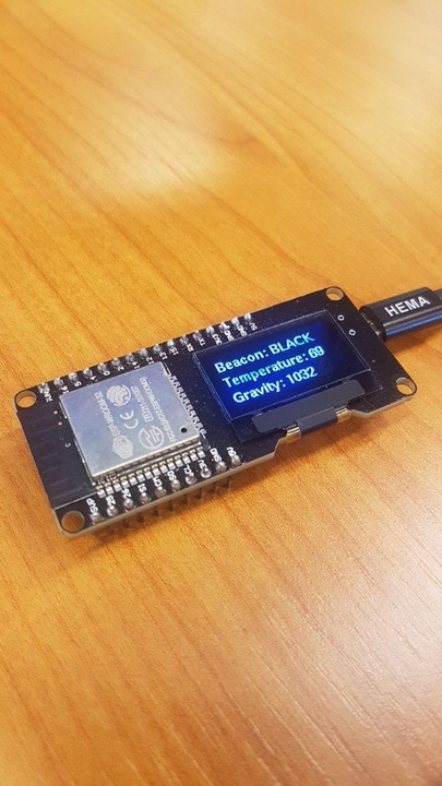

Ik heb zojuist een m5stack besteld. Is een behuizing met 2" LCD + ESP32 + buttons + SD + speaker. Er zijn verschillende modules (batterij, lora, gps etc) beschikbaar. Deze kun je aan de onderzijde stacken.
Reviewtje van het ding:
Ik ga het gebruiken om mijn vloerverwarming mee te bedienen in de badkamer.

  • kevintjeb
RoJan schreef op dinsdag 6 maart 2018 @ 14:18:
En de logische vervolgvraag: wat voor firmware gebruik je? Ik ben tot nu toe gewend ESPEasy te gebruiken, maar dat kan dus (nog) niet.
Ik schrijf eigenlijk alle firmware zelf, bijna altijd met Arduino in platform.io/visual studio code. Ik heb ook wel eens gekeken naar de idf van espressif zelf, was verder niet nodig voor me. Dat is gewoon c++.

  • Meek-HA
  • Registratie: Oktober 2017
  • Laatst online: 02-12-2021
Ben bezig om de Meek MD1 verder te ontwikkelen wat gebaseerd is op een ESP8266-12F in combinatie met een ATmega328P. Voor degenen die interesse hebben, hieronder tref je de voorlopige code waarmee ESPEasy met PWM het dimmer gedeelte aan kan sturen vanuit Domoticz of via een simpele GET methode met een willekeurige browser:
Bij deze nog een linkje naar YouTube :

Nogmaals, code is nog niet compleet, maar wel functionerend :)

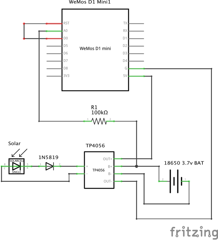

  • gastje01
  • Laatst online: 20-10 21:14
Ik heb op dit moment een Wemos D1 Mini buiten hangen met daar aan een DS18b20 en een luchtdruksensor. Geflasht met Espeasy en gevoed door 2 (oude) 18650 cellen die uit een overleden laptop accu komen. Temp + bar worden 1x per 5 minuten via MQTT doorgestuurd aan Domoticz en tussendoor is de Wemos in Deepsleep. Dit houdt ie (de kou zal ook een rol spelen) zo'n 2-3 maanden vol op de cellen die er nu aan hangen.
Nu moest ik m deze week weer opladen en ik dacht kan dat nu niet makkelijker? Daarom heb ik een TP4056 module besteld, 2 zonnepaneeltjes en 2 diodes om de cellen overdag bij te laden. Daar kom ik wel uit. Aan de andere kant is er de software. Is het in espeasy, of desnoods een andere kant-en-klaar oplossing mogelijk om in te stellen dat wanneer de temperatuur niet veranderd is sinds de laatste waarde er geen verbinding gemaakt hoeft te worden?
Voorbeeldje:
10:00u 15.2 graden ->send, terug in slaap
10:05u 15.2 graden ->direct terug in slaap
10:10u 15.8 graden ->send, terug in slaap
De wifi verbinding gebruikt volgens mij het meest, dus ik dacht als ik dit voor een deel kan verminderen, hoef ik ook minder energie op te vangen met de paneeltjes.
Graag wil ik ook het voltage van de accu meten met een 100K weerstandje van de + van de lipo naar de A0 van de Wemos. Kan ik dit gewoon direct aansluiten terwijl er nog een TP4056 tussen zit?
  • jobr
  • Laatst online: 26-07-2025
gastje01 schreef op dinsdag 13 maart 2018 @ 12:18:
Voorbeeldje:
Ik denk dat dit niet kan. Na deepsleep start de esp opnieuw op. Heeft dus geen weet van de vorige waarde.
Het is niet hibernate zoals op een PC/laptop.
Ik denk dat het ook niet zoveel zal opleveren. De wifi verbinding is dan toch al gemaakt.
Als je zelf iets schrijft zou dit misschien wel kunnen door de vorige waarde in flash weg te schrijven.
Je zult dan de laadspanning meten en dan zegt niet zoveel over de conditie van de battery.
  • gastje01
jobr schreef op dinsdag 13 maart 2018 @ 18:32:
Das jammer, zo ver had ik er nog niet over nagedacht. Ik had het idee een beetje afgekeken van een goedkope Ali 433MHz sensor die alleen veranderingen doorstuurt en daardoor lekker lang op een batterij mee gaat (de weergegeven temperatuur klopt dan weer van geen kant maar dat is een ander verhaal).
Zelf schrijven ben ik niet handig genoeg voor en t levert dus blijkbaar niet genoeg op om er tijd in te steken. Als het al bestond, mooi meegenomen, anders jammer dan, een extra accu of Solar-cell is goedkoper en makkelijker in dit geval.
Je meet dan toch direct aan de cell? Wanneer ik een 18650 cell via een Wemos Battery Shield aan het laden ben zie ik het voltage ook langzaam omhoog kruipen en niet direct 4.2V aangeven. Dat het niet (heel) accuraat is. Het gaat me er alleen om dat ik een melding kan laten verzenden wanneer het voltage onder een bepaalde waarde dropt. Zo is het schema zoals ik het aan wilde gaan sluiten:

Zojuist mn ESP32 aan de praat gekregen!
Hij luistert naar een iBeacon (BLE) signaal van de Tilt Hydrometer die in het vergistende bier ligt te dobberen.
ESP32 - TiltHydrometer

gastje01 schreef op woensdag 14 maart 2018 @ 10:21:
Als de zon schijnt is het onbetrouwbaar aangezien de spanning zal oplopen door het zonnepaneel. Maar als het donker is geeft deze wel redelijk de juiste waarde aan. Natuurlijk niet direct na het laden maar naar enige tijd. Dus daar kun je misschien wel wat mee.
Je zou deze dus ook alleen kunnen uitlezen van 04:00-06:00 of zoiets (dan even met rules spelen).
Ik zou het gewoon proberen.
