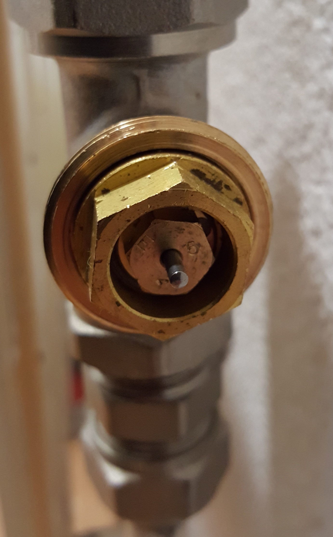

Ik zie als ik de radiatorknop eraf haal het volgende
Afbeeldingslocatie: https://i.imgur.com/ZhmURh8.jpg
(ik heb de foto bewust groot gelaten zodat het te zien is ;)
Aan de binnenkant zit er dus een stelschroef, maar dit is geen schroef die je kunt draaien met een platte schroevendraaier.
Hoe kan ik deze stellen ?
Ik heb verder geen voetventielen.

@MdO82 Met een ventielsleutel kon ik bij mijn kraan de boel daarmee verstellen: ThinkPadd in "Gas besparen door middel van CV tuning deel II"
Zoek op eBay op 'valve core wrench'.
Het heet ventielsleutel, maar heeft niks te maken met CV :+ Is bedoeld voor autoventielen :P

Merci, ik had het dus goed gelezen dat ik dat "schroefje" moest stellen om hem te regelen.
Ga ik eens zoeken op ebay :)
Hebben we nog een klusje voor het najaar :P

MdO82 schreef op donderdag 20 april 2017 @ 10:58:
Vanmorgen ook maar eens mijn radiatoren gemeten.
Er moet in ieder geval nog even wat gedaan worden :)
Nu komt gelijk mijn vraag.
Correct me if im wrong. Maar volgens mij regel je vooral via het voetventiel de doorvoer? :) Al zag ik ook wel iets van een kraan dacht ik maar dat is meer met thermostatische kranen dacht ik. Maar gewone kranen kan je zelf bepalen hoe ver je hem open/dicht draait? Maar kan goed zijn dat ik het mis heb hoor. :P

Henkie-Jan schreef op zaterdag 22 april 2017 @ 14:49:
Op het eerste gezicht lijkt het een Comap ventiel. :) Als dat zo is kan je die vrij eenvoudig vervangen voor thermostatisch door er een ander binnenwerk in te draaien :) Zie https://www.warmteservice...tisch-te-maken/p/44156955
Dit regel je inderdaad onder andere door het voetventiel, maar die heb ik er niet tussen zitten ;)
Nu had ik in het topic gelezen dat je dit dan door de knop eraf te draaien en dan de schroef te stellen, maar nu vraag ik mij zomaar ineens af of dit net hetzelfde is dan de radiatorknop open of dicht draaien is.
Daarbij gelijk een nieuwe vraag ;)
Nu heb ik voorbij zien komen dat je ook danfoss dynamic value knoppen hebt.
Deze regelen de druk zelf, maar kan ik deze op 1 plek zetten en de rest handmatig inregelen ?
Ik wil de knop op de kamer van onze dochter vervangen door een andere knop zodat ze deze wat open kan zetten als ze op naar kamer speelt.
Nu leek mij een thermostatische knop handiger, maar is zo'n danfoss wellicht handiger ?
Overigens denk ik dat ik zelf geen Comap is want die kan je zover ik heb kunnen vinden stellen met een schroevendraaier. Dat kan ik met die van mij niet ;)

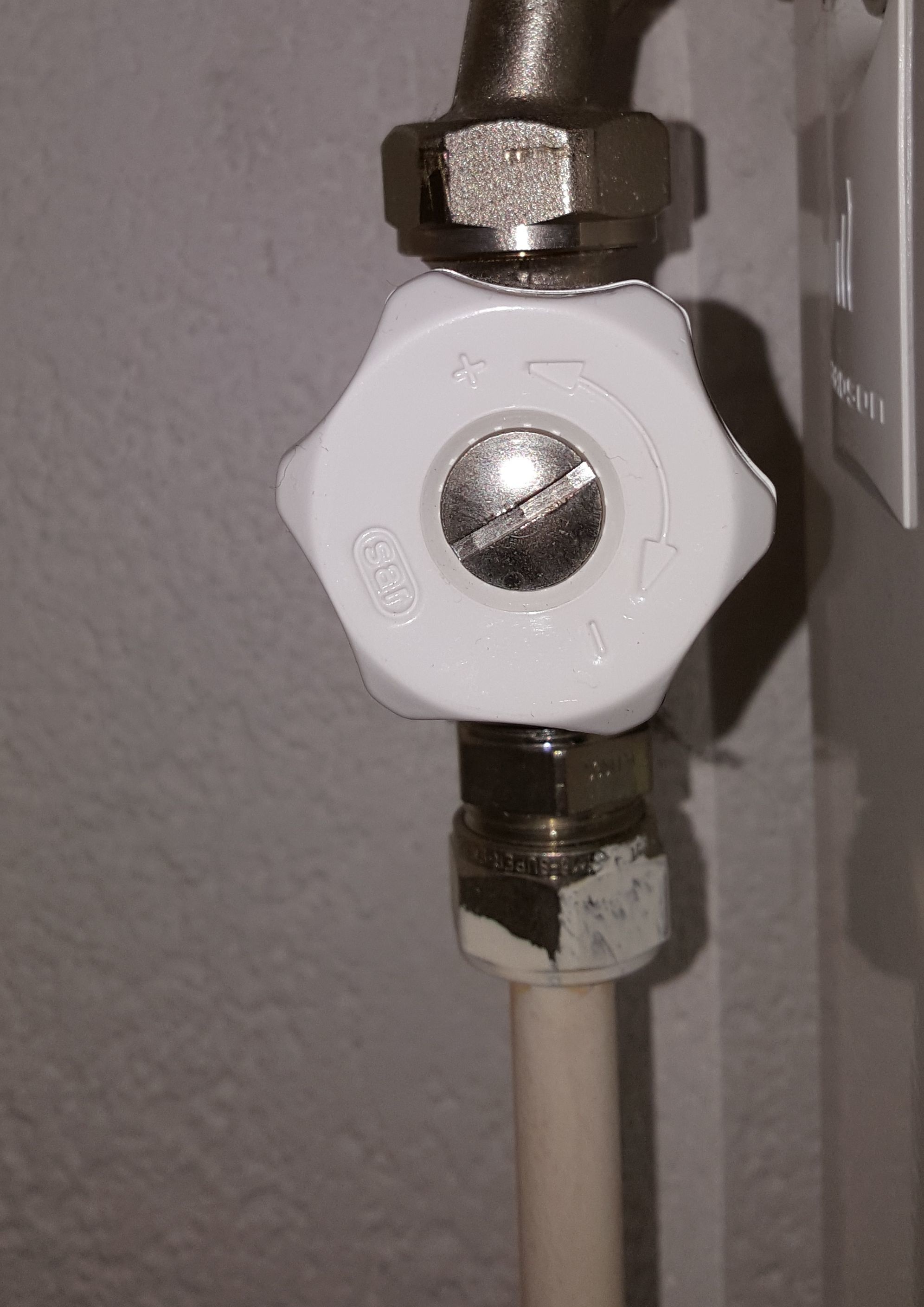

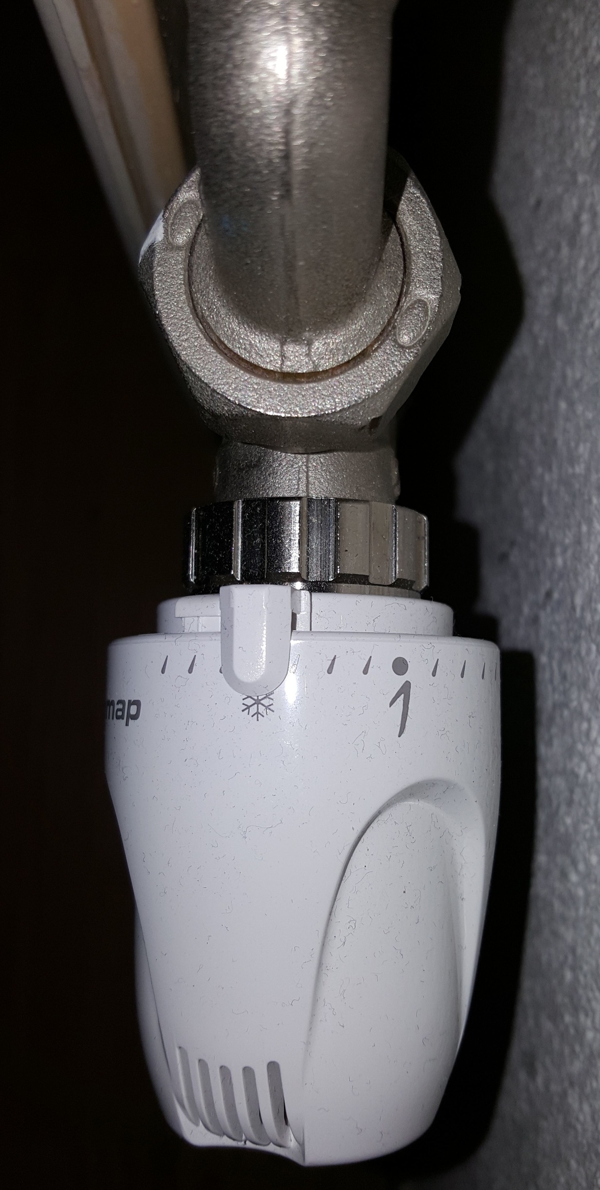

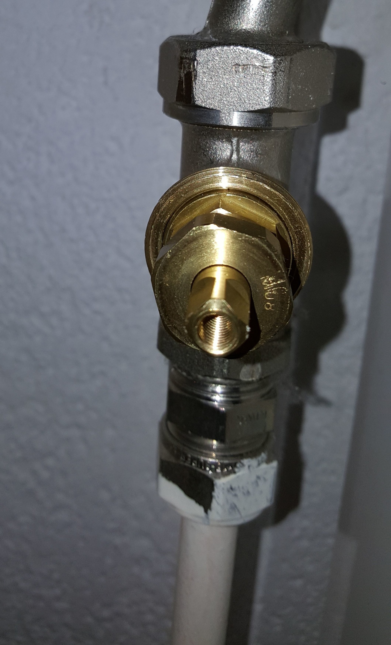

MdO82 schreef op zaterdag 22 april 2017 @ 16:25:
Nou dat betwijfel ik. Volgens mij zie in schroefdraad zitten om de thermostaatknop op vast te schroeven. Ik heb even een foto gemaakt van mijn kraan met de handmatige knop waar dus een nieuw binnenwerk in is gekomen en nu thermostatisch is. :)
Afbeeldingslocatie: https://tweakers.net/ext/f/GOFzFDJFLwjS78zLgjX7YQBd/thumb.jpg
Originele kraan
Afbeeldingslocatie: https://tweakers.net/ext/f/z9al6Obu9tNAogtyMzT4vJW2/thumb.jpg
Binnenwerk van de handmatige kraan. Let op het schroefdraad achteraan!
Afbeeldingslocatie: https://tweakers.net/ext/f/cVR9rPHLdMKsqhYPsjHlmvGK/thumb.jpg
Thermostatische binnenwerk er in. :)
Afbeeldingslocatie: https://tweakers.net/ext/f/ipSsnm5CCgGQUszlABNUYFTG/thumb.jpg
Met een thermostaatkraan. Een analoge dan maar kan alles op.
Houd er wel rekening mee dat je voor sommige kranen een verloopje nodig bent maar die zijn er in alle soorten en maten te krijgen. Gewoon kijken voor Comap kraan dan. :)

Henkie-Jan schreef op zaterdag 29 april 2017 @ 14:09:
Originele kraan
Dan ga ik dat eens verder uitzoeken :)
Waar heb je het binnenwerk besteld ?
Edit; denk dat het deze is :)

  • Flash3d
  • Laatst online: 16:20
DJKroon schreef op dinsdag 2 mei 2017 @ 19:59:
Hoeveel liter per uur gaat erover heen?
Over het algemeen zijn dit de grootste radiatoren in huis met de dunste buizen in huis aangesloten.
Reken is uit hoeveel de inhoud is van stukje buis.
Als je doorstroming op meer dan 2m/s komt heb je suisende buizen.
Eventueel vergroten naar 22 mm is een optie en geef ik meer kans dan een extra geknepen voetventiel.
Het geluid lijkt echt uit de radiator te komen en niet uit de buizen...
Momenteel staan de Eclipse instellingen van deze twee radiatoren op stand 9 (90 L/H) en 15 (150 L/H), ik heb dan ongeveer een delta van 15 bij een aanvoer van 65c.
Het voetventiel is volgens Heimeier geen goed idee, morgen ga ik 1 van de Eclipse afsluiters van de twee probleem radiatoren vervangen voor een Danfoss dynamische afsluiter. Dit om de afsluiter uit te sluiten.
De Danfoss heeft een wat kleiner instelbereik dan de Eclipse maar ziet er wel wat degelijker uit.
Als dat niet helpt heb ik nog een nieuwe radiator staan (van MP geplukt 70 cm x 80 cm T22 Brugman) om uit te proberen.
Pijp diameter weet ik niet of dit helpt, zie bovenstaande link van mij.

Flash3d schreef op dinsdag 2 mei 2017 @ 20:48:
Probeer eerst is 1 kraan lager af te stellen op 3 of 4.
Dan ben ik benieuwd of hij nog herrie maakt.
Ik vermoed van niet (maar ken de situatie niet om het met zekerheid te zeggen).
Ik ben namelijk bang dat je capaciteit door je 15mm leiding te laag kan zijn.
Hierdoor gaat de kraan (wat een drukregelaar principe is) compleet open staan bij te weinig capaciteit.
Hierdoor laat hij niet door maar 'spuit' het de radiator in.
Vandaar dat het geluid dan uit de radiator komt.
Probeer het is voordat je alles vervangt.
Mocht dit niks uitmaken controleer dan je drukverschil tussen aanvoer en retour dat deze niet te groot is (20kPa/0,2bar als ideaal)
Dat een dunnere buis de waterdruk niet toeneemt is logisch.
Je cv installatie bestaat uit statische druk.
Een te dunne buis creëert namelijk weerstand wat je capaciteit (doorstroomsnelheid) vermindert.

  • Flash3d
DeltaT schreef op dinsdag 2 mei 2017 @ 23:15:
Klopt aleen de doorstroomsnelheid is hoger.
Probeer eens een deltaT van 10 werkt ook goed en knijpt veel minder.
Hoe verder ik de Eclipse open zet, dus kleinere delta T hoe meer geluid.
  • Flash3d
DJKroon schreef op dinsdag 2 mei 2017 @ 23:20:
Afsluiter waarde heb ik natuurlijk als eerste mee zitten spelen:
Als ik de afsluiter dichter zet wordt het geluid idd minder alleen kom ik dan niet aan mijn vermogen. Op het moment dat ik de afsluiter verder open zet wordt het geluid harder.
De aanvoer kan ik bij 1 van de 2 radiatoren niet naar 22 mm veranderen omdat het 15 mm leidingwerk in de muur zit.
Wil sowieso even een Danfoss afsluiter proberen om te zien (horen :) ) wat deze doet.
Mocht dit de oplossing zijn is het een kwestie van nog 1x een afsluiter vervangen en klaar.
De radiator is stap 2...
Hou jullie op de hoogte en bedankt zover voor het meedenken.

  • Flash3d
DeltaT schreef op donderdag 4 mei 2017 @ 22:30:
Als ik het goed zie:
1 leiding 22mm daar hangen 12 radiatoren 7 1e 5 bg.
Open 6,6 KW 2 radiatoren op bg.
Beide maken geluid.
Als de ketel positie 0 is op de 22mm leiding kan je de 12 radiatoren voor mij positioneren?
bv. 1 1 1e 2 1bg etc. met note of kleur voor de lawaai makers.
Delta, zie mijn laatste opmerking: Danfoss afsluiter is de oplossing! Ik post later nog een wat uitgebreider verslag.
Update: Eigenlijk niet zo veel te vertellen, nieuwe Danfoss Dynamic Valve geplaatst en muisstil (hoor niet eens meer dat hij open staat). Eclipse stond op stand 9 en de Danfoss nu op 5,5 (iets ander bereik). Haal netjes en delta t van ongeveer 13-15 graden (aanvoer 65c).
Moet nu wel een adapter (zit bij de Tado knop) gebruiken om mijn Tado thermostaatknop te plaatsen, de Eclipse is wat netter/makkelijker qua plaatsing Tado knop. Maar lijkt er dus op dat in mijn situatie de Danfoss super stil is vergeleken met de Eclipse.
Vind de Danfoss ook net wat degelijker er uit zien, is volgens mij ook wat zwaarder qua gewicht.
Vanmiddag ook nog contact gehad met Danfoss en Heimeier maar ze hebben geen verklaring voor het geluidsverschil tussen de merken.
Ben blij _/-\o_ , ongeveer vanaf januari bezig om het op te lossen en achteraf een relatief eenvoudige oplossing.
Nog 1x Danfoss in bestelling staan voor 2e woonkamer radiator, laat nog even het resultaat weten wanneer deze gewisseld is.
Bedankt voor het meedenken!

  • Flash3d
DJKroon schreef op zondag 7 mei 2017 @ 16:01:
Opzich opmerkelijk dat de Danfoss kraan wel stil is.
Alleen heb je de danfosskraan wel lager ingesteld dan de heimeier.
5,5 om 9.
De danfoss doet maximaal tot 135l/u en de heimeier 150l/u.
Dus hiermee heb je minder vermogen, en vermoedelijk voor je 2e radiator die 150l/u nodig heeft ga je dat met de danfoss niet redden.
De Heimeier instelschaal gaat van 1-15 de Danfoss van 1-8.
Stand 9 op de Heimeier Eclipse is ongeveer gelijk aan stand 6 op de Danfoss.
Mijn andere (grootste radiator woonkamer 2,85 x 0,40 T22) heeft ongeveer 136 l/u nodig (65/50/20).
Gaat net aan met de Danfoss.
Ga deze week de 2e afsluiter vervangen en zal het resultaat nog even melden hier.
Update:
2e danfoss geplaatst en evenals de 1e radiator is de grote radiator in mijn woonkamer nu ook stil. Ben super blij, jammer dat het stookseizoen er bijna op zit :+.
