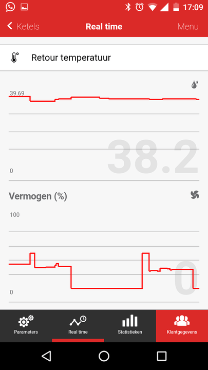

  • yonexfreak
PCJR schreef op maandag 12 december 2016 @ 14:26:
Zonder een meetinstrument of uitlees software voor de ketel kun je daar weinig van zeggen denk ik. Pompsnelheid voor CV loopt ook helemaal niet samen met vermogen heb ik het idee. Zie mijn eerdere posts met uitleesgrafiekjes. Wel een relatie volgens mij is temp aanvoer en temp retour. Maar zelfs dan is het ding niet slim genoeg om de pomp hoger te zetten als de ketel zn warmte niet kwijt kan. Ik ben van min 20% naar min 50% moeten gaan om veel pendelen tegen te gaan. Intergas kun je mss ook uitlezen.
mijn materiaal is beperkt tot een IR thermometer in dit geval :)
Nu ben ik al eerder bezig geweest op gevoel/hand om de radiatoren af te stellen, maar nu met een IR kan ik dit finetunen op aanvoer 70, retour 50 en dan de retour meten bij de ketel zelf..
Met de iSense heb ik vaker code 1 (pendelen) tov de Chronoterm touch modulation, maar dat komt denk ik omdat de iSense lang wil stoken en de Honeywell korte(re) sessies doet. Ik had zelf ook al gemerkt dat de pomp/ketel niet slim genoeg is om zelf de pomp harder/zachter te zetten, vandaar dat ik me afvroeg hoe je de minimum pomp waarde opzoekt.
Maargoed eerst de aandacht om de radiatoren in balans te krijgen op max vermogen & pompsnelheid :)

  • PCJR
  • Laatst online: 22-10 11:50
yonexfreak schreef op maandag 12 december 2016 @ 14:45:
Komen er wel :) Eerst pompsnelheid min (P28 meen ik) naar 40 of 50%. Hiermee zou je, bij mij igg, al minder stand 1.08 moeten hebben of 8,01, antipendel. Dan ramen open, rads open, iSense 30 garden en alle rads afstellen met behulp van de sheet zie 1e post.
Als je huis ook warm kan worden met 50 of 60 aanvoer en 30-40 retour, is dit beter natuurlijk. Aanwarmtijd in iSense op 180-250 minuten ergens, dan kun je lang stoken op laagste stand vermogen.
iSense min en max CV vraag temp kun je dan zetten op 35 tot 60 (als 60 je P1 parameter is in de ketel)
In de ketel heb ik een menu met code 0012, dan kun je fijn alles instellen, maar heel veel heb ik niet aangepast ;)

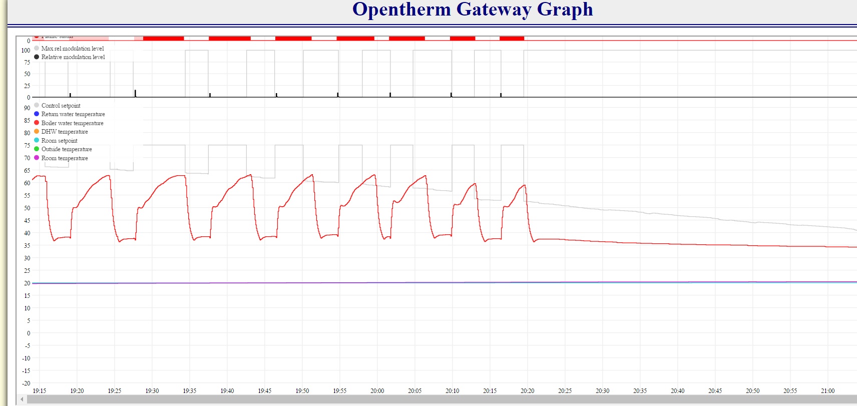

  • Rhaelak
  • Laatst online: 18-08-2023
RvdH schreef op maandag 12 december 2016 @ 15:42:
Die 50/30 en 80/60, wat houdt dat in? Aanvoer/retour temperatuur ofzo? Of CV/warm water? En als ik hem instel op 50%.. wat is dan de 16 bij 50/30? KW?
Yep aanvoer/retour temperatuur CV.
MikeyMan schreef op maandag 12 december 2016 @ 14:06:
Minimaal Pompvermogen kan volgens mij wel helemaal omlaag, en minimaal cv-vermogen naar 25%.
Mijn ketel met opentherm en Honeywell modulerende thermostaat trekt zich daar helemaal niets van aan. Thermostaat overruled deze parameter .... en terecht. Een goede thermostaat bepaalt zelf wel op welk vermogen je ketel moet stoken.

Ik ben ook al een tijdje bezig met het verbeteren van mijn CV. Maar ben eerst bezig geweest met isolatie. Ik heb vloerverwarming en heb de onderkant van mijn vloer voorzien van 10cm EPS.
Het betreft een huis uit 1979.
Mijn setup :)
-Remeha calenta ketel
- Isense versie 17
- Beneden vloerverwarming (hart afstand 12cm) met een robotverdeler en een alpha2 pomp.
- boven standaard radiatoren behalve in de badkamer
- Bijna alle radiatoren staan standaard dicht, behalve de badkamer.
En sinds kort heb ik een OTGW. En dan zie ik dit gedrag:
pendelen? CV tuning
Is dit nu pendelen? Maar de retourtemperatuur komt niet boven de 30 graden uit en dat past er weer niet bij.
Iemand enige kennis toe te voegen??

Juist als de retour niet omhoog komt past dat bij pendelen. De aanvoertemperatuur schiet naar zijn max voordat ie de warmte kwijt kan. Vermogen en pompsnelheid omlaag en zorgen voor meer afname bij de radiatoren.

Hij lijkt erg netjes te branden (zeg een uurtje of 2) tijdens het opwarmen en dit gedrag begint pas als hij bijna de temperatuur bereikt heeft..

Over wat voor tijdsbestek gaat deze grafiek? En wat voor schaalverdeling is het? Lijkt erop dat het minimale vermogen wat hoog staat. Waardoor ie niet ver genoeg terug kan moduleren.

Elk blokje is 5 minuten volgens mij.

Pompsnelheid kan niet lager vrees ik.. Vermogen moet ik nog naar kijken.

Zit er wel een modulerende thermostaat op? Hij stookt alleen 100 of niks zo te zien. Of dat moet de relatieve modulatie zijn, maar die is weer heel laag.

Ja, een Isense. Dus dat moet werken. En die zou hem op het minimale vermogen moeten zetten, lager kan niet.

Cyberpope schreef op maandag 12 december 2016 @ 21:17:
Hier ook Calenta 40c + ISense.
Pomp minimaal P28 moet juist hoger, zet maar op 50% :> Heb het hier ook gehad. Vermogen/ of wel ventilator snelheid/ hoef je niet aan te komen.

bert pit schreef op dinsdag 13 december 2016 @ 19:00:
Het grootste gedeelte van de Remeha Calenta wordt geregeld op basis van de aanvoer en retour van het cv warm water. Dit is een intelligente ketel die zelfs op aan/uit al zeer zuinig stookt en probeert om in het HR gebied te stoken. Hij moduleert, past de pompsnelheid zonodig aan, past het vermogen aan , je hoef er dus niet veel aan te regelen, maar je kunt wel wat aanpassingen doen.
De iSense zorgt voor een nog iets grotere efficiëntie door op OT basis te stoken op een lage temperatuur. Of OT voor vloerverwarming wel zo noodzakelijk is, weet ik niet. Ten slotte moduleert de ketel, daarna wordt de temperatuur op basis van OT aangepast en daarna vindt nog eens een aanpassing van de watertemperatuur plaats aan de vloerverwarming zelf.
Een van de mooiste programma's om je ketel te monitoren is de recom software van Remeha zelf. Download de recom software, koop een kabel hier : https://www.remeha.nl/professional/tools/recom-software.htm
Of deze http://www.marktplaats.nl...c1b&previousPage=lr&pos=9
Sluit het aan op je PC en klaar. Het monitoren kan beginnen en deze software geeft meer info dat wat ik op jouw plaats zie.
Bijna... Pompsnelheid issie niet slim genoeg voor blijkbaar. Mijn aanvoer temp liep op naar 50 graden terwijl 40 de setpoint was. Pomp op 20%. Na een paar minuten; regelstop - antipendel. Kan warmte dus niet kwijt. P28 minimale pomp stand op 40% gezet, of 50%, en nu gaat het wel goed. Dus het gaat niet /allemaal/ vanzelf :)
|| Solar 7.4kwp oostwest + 850wp zuid + Deye 12K-SG04LP3-EU + 50kWh LiFePo4 || EHVX08S23EJ9W + ERGA06EAV3H ||

PCJR schreef op woensdag 14 december 2016 @ 09:06:
Daar sta ik overigens wel van te kijken. Omdat dat bij mij wel goed gaat. Op zich zou dat betekenen dat de minimale capaciteit van de ketel te groot is. Of dat je radiatoren hebt met weinig inhoud. (ik heb nog ouderwetse met veel water).
Maar er speelt nog iets mee. Stel, je zet al je radiatoren dicht en je thermostaat en de CV springt aan, dan gebeurt hetzelfde: pendelen of erger in storing.
Ofwel, je zult een minimale hoeveelheid radiatoren voldoende open moeten zetten om de minimale hoeveelheid warmte af te kunnen voeren. Als je alle radiatoren knijpt door de kraan of het voetventiel gedeeltelijk of helemaal dicht te zetten, dan zal de CV gaan pendelen. Zet je de pompsnelheid omhoog, dan druk de pomp het er wel doorheen, maar wellicht dat je het beter aan de radiatorkant kunt regelen.
Dus, het waterzijdig inregelen is wel belangrijk, maar het afstemmen van de minimale openstaande capaciteit ook.
Aiaiai... zeker met AI gedaan

bert pit schreef op woensdag 14 december 2016 @ 14:32:
Nieuwbouwhuis hier, dus goede isolatie. Onder vloerverwarming en boven 5 rads die wel altijd open staan op stand 3. Rads voetventielen staan ook nog niet eens half dicht. Als ik ga knijpen heb ik ook eerder antipendel 8.01. 7kw heb ik CV minimaal, dit is gewoon teveel, denk dat ik met 3 kw nog over heb dus tja helaas, dan maar flink rondpompen op aanvoer 46 en retour 35.

Sinds eergisteren ook een OTGW tussen m'n thermostaat en de ketel geplaatst, en meteen de resultaten in Grafana gestopt. M'n setpoint staat op 16 graden, maar toch gaat continue de ketel aan, en lijkt ie de temperatuur op 17 te willen houden. Wat kan hier de reden van zijn?
Afbeeldingslocatie: https://dl.dropboxusercontent.com/u/6604399/Screen%20Shot%202016-12-14%20at%2014.37.16.png
endness schreef op woensdag 14 december 2016 @ 15:55:
Gokje. Warmwater voorraad?

  • MieJuul
  • Laatst online: 22-10 23:17
MieJuul
3970Wp
Vorige week heb ik de branderautomaat van onze Remeha Quinta 28c vervangen, deze ging bij te hoge omgevingstemperaturen in storing.
De "nieuwe" automaat is een recentere versie dan degene die erin zat.
Mcba 1461dv30 -> mcba 5461dv31
Waar voorheen de ketel nooit verder terugmoduleerde naar ca 10kw (2400 rpm), doe ie dat met de nieuwe automaat wel.
Nu gaat ie keurig terug naar zijn minimum; 5,7 kw (1200 rpm)
Aanwarmen vanuit koude situatie gaat nu mooi in 1 lange stooksessie ipv dat ie op een gegeven moment in de anti-pendel gaat.
En nu maar hopen dat deze geen last heeft van het warmteprobleem......... :)

  • MikeyMan
  • Laatst online: 21:59
MikeyMan
Vidi, Vici, Veni
Ik blijf toch vreemd stookgedrag houden als ik wat radiatoren dicht draai.... Snap er niks van...
Afbeeldingslocatie: https://tweakers.net/ext/f/tQjIJJxPnwzT3ItrPPkzwqqC/thumb.png
Afbeeldingslocatie: https://tweakers.net/ext/f/10UPHTlBILY9L4j9WfC87OCR/thumb.png
Waarom slaat de ketel af? Deltat ziet er niet vreemd uit, maximum aanvoertemperatuur ook nog niet gehaald, dus hij mag hem hoger opstoken :?

MikeyMan schreef op donderdag 15 december 2016 @ 17:12:
Ik ben geen expert in je grafiekjes, maar als je thermostaat een temperatuur vraagt en je ketel gaat daaroverheen gaat je ketel uit.
Honeywell thermostaten blijven dom dezelfde temperatuur vragen, een isense loopt gewoon mee met de aanvoertemperatuur tijdens opstoken.
  • MikeyMan
MikeyMan
Vidi, Vici, Veni
De thermostaat is een vrij dom ding... Tis een honeywell round modulation. Moduleert dus wel. Kun je niks aan instellen, maar ik weet dus ook niet hoe de samenwerking met incomfort verloopt.
Toen alle radiatoren open stonden ging het beter, maar dan zou ik nu toch moeten zien dat ie afslaat op aanvoer of op deltaT?
[ Voor 30% gewijzigd door MikeyMan op 15-12-2016 18:53 ]
  • _JGC_
  • Laatst online: 23:25
Honeywell is vrij simpel: stel het is 20 graden, jij wilt 21. Die berekent dat het met 45 graden wel te doen is. Ketel stookt op, aanvoer wordt naar 45 gestookt, retour loopt ondertussen ook op en met minimaal vermogen komt de aanvoer uiteindelijk op 50 uit. Ketel vindt dat ie zn taak volbracht heeft (aanvoer naar 45, max 5 overshoot), dus gaat uit.
Thermostaat blijft gewoon stug 45 vragen en zodra ketel is afgekoeld en antipendeltijd is verstreken gaat ie pas weer aan.
