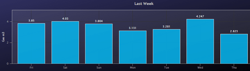

Ik ben de afgelopen jaren bezig geweest mijn huis (hoekwoning midden jaren 70, 430 kuub inhoud, matig geïsoleerd) energie zuiniger te maken.
- 2007 Aanschaf HR Ketel (AWB Thermomaster 3HR 28T, i.c.m. Chronotherm IV modulation)
- 2011 Nieuwe achtergevel, inclusief HR++ glas
- 2011 Plaatsen 2 staande radiatoren met hoge capaciteit
- 2013 Renovatie dakkapel, inclusief na-isolatie groot deel dak
- 2014 (najaar) vervangen kozijnen bovenverdieping en zij-raam inclusief HR++ glas
- 2014 (najaar) kleine dingen: buisisolatie zolder (plek ketel), vervangen tochtstrips
Resultaten: gasverbruik per gewogen graaddag gedaald van 0,61 in 2006 naar 0,33 in 2014. Op mindergas.nl kan je ook heel mooi de daling zien per stap.
In 2014 heb ik 1143 kuub gas verbruikt, waarbij de ingrepen van het najaar nog maar beperkt hebben bijgedragen. Prognose op mindergas.nl voor 2015 is ca. 1.000 kuub, betekent een halvering van mijn gasverbruik in deze periode.
Maar goed. Naar aanleiding van dit forum ben ik ook begonnen met het tunen van m'n ketel. En je raad het al mijn ketel was op geen enkele manier "ingeregeld" door mijn installateur.
- Vermogen ketel stond gewoon op max. (28KW) ingesteld, teruggeschroefd naar 22KW, kan wellicht nog wel wat lager.
- Max aanvoer temperatuur stond op 87 graden, ingesteld op 65
- Minimale aanvoer temp stond op 22 graden, ingesteld op 38
- Warmhoudfunctie tap-water 's-nachts uitgeschakeld
- Pomp stond gelukkig al op stand 2 (van 3), dus die laat ik voorlopig maar staan, misschien kan die ook nog wel op 1
Ambitie is om naar 0,25 kuub per gewogen graaddag te gaan. Next steps: waterzijdig inregelen installatie, na-isolatie resterend deel dak.
Eigenlijk ongehoord schandalig hoe "installateurs" met hun "vak" omgaan door de ketel alleen maar op te hangen en gewoon op fabrieksinstellingen te laten staan.
Bedank alvast voor het delen van de inzichten waardoor ik veel kennis heb opgedaan!

Ik zit op 2.5 tot 4.5 m³ per dag de afgelopen week afhankelijk of we douchen of niet :) (piek is met douche en bad, de low is dat uiteraard niet)
Het hoogste wat ik op een dag gehad heb gemeten het afgelopen kwartaal is op 27-12: 8,65 m³. Deze maand is dat 5,28 :P. Dat was op een dag dat ik de ketel aan het inregelen was dus niet heel erg eerlijk
[ Voor 42% gewijzigd door Notna op 09-01-2015 11:32 ]
