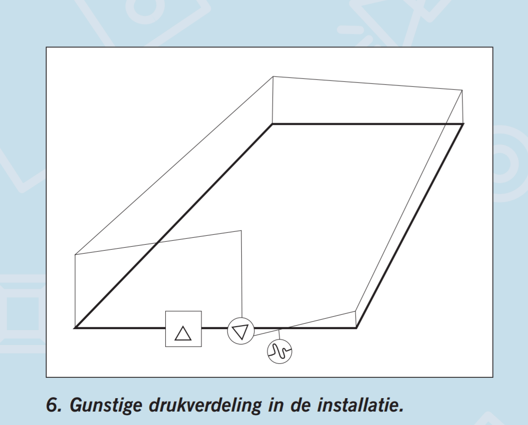

Net geregistreerd maar ik lees al een tijdje mee. Mag ik als newbie een kritische vraag stellen?
Ik lees in dit topic al een aantal keer: de radiator die het verst van de ketel afzit krijgt geen warm water etc. Maar als je de wetten van Pascal kent, maakt het toch niets uit hoever een radiator van de ketel af zit (even leidingdiktes etc. negerend)? De druk in het hele circuit is alleen afhankelijk van de hoogte, en een drukverhoging zal in alle parallleltakken even sterk doorwerken.
[ Voor 67% gewijzigd door EKIJ op 19-03-2016 00:52 ]
  • _JGC_
  • Laatst online: 02:06
Het gaat dan ook niet om druk, maar om stromend water dat de weg van de minste weerstand zoekt. Een radiator die aan het einde van alle aftakkingen zit krijgt vaak te weinig doorstroom omdat het water eerder al is gaan stromen over radiatoren die dichter bij de ketel zitten.
De druk wel, maar de stroomsnelheid van de vloeistof op dat punt is wel afhankelijk van de afstand naar de ketel, de leidingdikte en het aantal aftakkingen / verdelingen etc.
  • Oxellaar
Zelfs de druk is niet overal gelijk, tenminste wanneer de pomp draait.
De statische druk is wel gelijk op gelijke hoogte, maar de dynamische druk niet.
Afbeeldingslocatie: http://tweakers.net/ext/f/kz4QBMku0MAddSBGuk53KBRU/full.png
De dikke lijn is de statische druk, de dunne de dynamische druk.
  • EKIJ
  • Laatst online: 03-07-2016
Oxellaar schreef op zaterdag 19 maart 2016 @ 07:51:
Ok, duidelijk. Weer wat geleerd, je maakt dus een soort stilstaande drukgolf. Als ik het goed begrijp moet je de druk ook als beste in de retour meten om weinig last van dynamische druk te hebben?
  • Oxellaar
Waarom wil je de druk weten?
De plaatsing van de druksensor, analoog of digitaal, is door de fabrikant bepaald. Voor de rest ben ik nooit benieuwd geweest naar de druk op een bepaalde plaats in de installatie.
Als je de statische druk wilt meten, dan doe je dat wanneer de pomp niet draait.
  • EKIJ
Ik wil ook helemaal geen extra drukmeters plaatsen of zo, de druk die de ketel aangeeft is voor mij voldoende . Maar ik vroeg het me gewoon af toen ik jouw plaatje zag. Noem het interesse in het systeem.

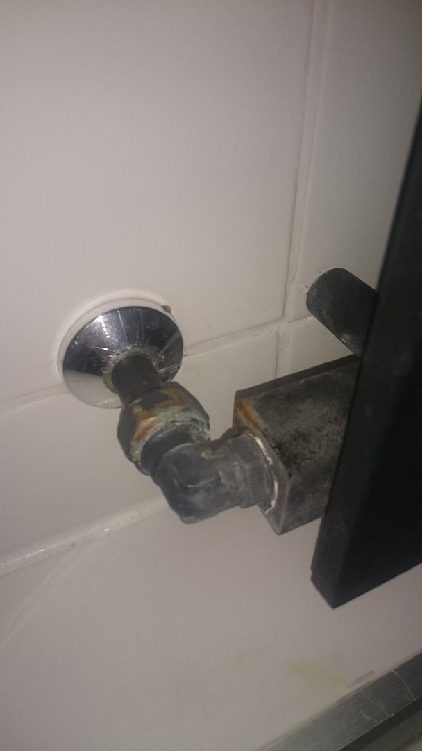

  • fabstar81
  • Laatst online: 21-08 01:19
vanwege problemen met mijn vloerverwarming niet warmer te worden dan 28-29 graden ga ik binnenkort maar eens wat extremere maatregelen beginnen. Things to do:
*aparte 22mm leiding van ketel, puur en alleen voor vloerverwarming aanleggen
*waterzijdig inregelen
*voetventielen plaatsen
*laminaatvloer vervangen door pvc
*nieuwe LTV vloerverwarming verdeler unit aparaat ding
niet per se in deze volgorde.
Nu hebben we zo een 3 jaar geleden vanwege lekkende radiatorkranen, alle thermostaatkranen op de radiatoren vervangen door danfoss kranen zoals deze:
Afbeeldingslocatie: http://www.technischgoedvlug.nl/files/danfoss%20radiatorknop_1.jpg
vanwege het missen van voetventielen op alle radiatoren in huis, behalve de 2 grote paneelradiatoren in de woonkamer en vloerverwarming wil ik dit gaan inregelen met heimeier eclipse. Dit, om alles uit te sluiten en om er in 1 keer klaar mee te zijn.
Afgelopen weekend heb ik in de hal een enkele radiator vervangen door een jaga tempo (zonder DBE) en daarop ook een voetventiel geplaatst. Toen ik dat ding kocht dacht ik aan de eclipse en dat ik die beter kan kopen.
Afijn...nu zag ik dat die eclipse thermostaatkranen inclusief debietregelaars zijn, maar die thermostaatkranen heb ik net laten vervangen 3 jaar geleden. Wat kan ik nu het beste doen? Bestaan er eclipse voetventielen of alleen thermostaatkranen inclusief die debietregeling?
Zo ja, kan ik dan het beste alle voetventielen op begane grond vervangen door eclipse voetventielen en plaatsen op radiatoren waar ze niet bestaan?
Of, zo nee, kan ik dan alle net (3 jr) vervangen thermostaatkranen vervangen door de eclipse thermostaatkranen met debietregeling en de voetventielen - waar aanwezig - laten voor wat ze zijn?
Reden waarom ik ineens aan de eclipse dacht was dat ik na het vullen van ons systeem ik vergeten was de radiatorkranen op de 1e verdieping dicht te draaien, waardoor 1 van de plaatradiatoren in de woonkamer gewoon koud bleef. Met eclipse op alle radiatoren zou ik daar theoretisch geen last meer van moeten hebben.
Op de eerste verdieping wordt doorgaans niet gestookt, maar als de WAF ineens denkt de speelkamer warm te moeten stoken moet niet het gevolg zijn dat de radiatoren in de woonkamer koud blijven.

Allereerst even een opmerking over de foto van, volgens jouw, een Danfoss kraan.....
Alleen is het geen kraan, maar alleen de knop ;)
Er bestaan geen voetventielen met debiet regeling.
Je zult dus de kranen moeten vervangen.
Wel zou ik Danfoss DV kranen aanschaffen, aangezien je de knoppen al hebt.
Neem je Heimeier, dan zul je ook nieuwe knoppen nodig hebben.

Oxellaar schreef op woensdag 30 maart 2016 @ 13:38:
ok, dat is dan gelijk het antwoord op mijn volgende vraag of ik de knoppen inderdaad kon hergebruiken voor op de eclipse. nee dus.

Dat is 1/2" draad.
Bij gasdraad voor dikwandig stalen buis geeft de maatvoering de binnendiameter aan en niet de buitendiameter, zoals bij dunwandige stalen buis. Daarom is het soms verwarrend.
dank voor je antwoord.
nog eentje dan. onze kickspace zit aangesloten met flexibele slang op 15mm flexibele buis knel, ik wil hier ook een afsluitkraan en voetventiel op plaatsen. de kickspace heeft een extreem lage deltaT voel ik met de hand.
voor deze heb ik denk ik wel 3/8" nodig?
făbŞŤĄŘ - Mijn PC
  • CodeIT
  • Laatst online: 29-08 21:11
CodeIT

Oxellaar schreef op vrijdag 08 april 2016 @ 23:26:
Volgens mij heeft een kickspace al twee afsluiters.
Ze hebben vrij veel doorstroming nodig, flink meer dan een RA-DV maximaal doorlaat.
Om hem niet teveel in vermogen te beperken zou ik die niet veel knijpen.
ik heb de kickspace onder de plint vandaan getrokken en kon geen afsluiters vinden. Tenminste, op de twee pijpjes zitten twee kleine platkopschroeven. wellicht dat dat het is, zaten echter muurvast. nog eens checken.
als dat de afsluiters zijn, dan hoef ik daarvoor niet een RA-DV op de kickspace te zetten lijkt me?
făbŞŤĄŘ - Mijn PC
