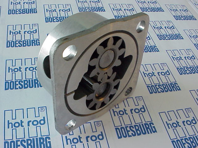

Osiris schreef op donderdag 24 december 2015 @ 13:41:
Hmkay, interessant. :) Pompen & vloeistoffen zullen allemaal wel ietsjes anders werken dan m'n VWO natuurkunde-experimenten met elektromotortjes en blokjes gewicht :+
Nee, dat werkt eigenlijk hetzelfde. Een motortje dat een gewicht moet ophijsen zal langzamer draaien en meer vermogen verbruiken dan dezelfde motor die onbelast draait.
Dat zie je bij alles. Misschien dat tandwielpompen (zoals deze) anders zijn.

Maasluip schreef op donderdag 24 december 2015 @ 13:59:
Nou ja, vandaar mijn gedachte meer tegendruk = meer vermogen nodig, want als ik dat blokje met m'n klauwen tegenhield, zag je de stroom door 't motortje enorm toenemen :P Maar dan ging 'ie inderdaad ook langzamer draaien.

  • Osiris
Maar dan vind ik 't ergens nog wel een beetje paradoxaal dat meer tegendruk een lagere flow betekent, dus minder debiet, dus een snéller (?) draaiende pomp, dus minder vermogen. Ik zou juist denken dat meer tegendruk = meer moeite om er tegenin te duwen = langzamer draaien = meer vermogen. Net als 't blokje tegenhouden zou doen. Maar dan zit je weer met je lagere debiet.. :+
[ Voor 36% gewijzigd door Osiris op 24-12-2015 14:19 ]

Osiris schreef op donderdag 24 december 2015 @ 14:18:
Er worden hier twee soorten totaal verschillende pompen door elkaar gehaald.
Centrifugaal pompen, deze slingeren het water eigenlijk weg door de draaiende beweging, (eenvoudige uitleg) gaan steeds minder energie opnemen als je de pers afsluiter knijpt. Deze pompen worden ontworpen op hun toepassing. Een Cv pomp is een geoptimaliseerde centrifugaal pomp voor circulatie.
(Hele grootte pompen worden zelfs express gestart met de persafsluiter dicht. Dit om de opstart stroom te verkleinen) De pomp gaat niet kapot!!
De verdringer pompen, de naam zegt het al, verpompen vloeistoffen door het verkleinen en vergroten van een ruimte dat kan dus een plunjer pomp zijn maar ook een roterende verdringer pomp. Ook hier zijn legio optimalisaties mogelijk net naar gelang de toepassing.. Gaan we de pers knijpen of de opvoerhoogte vergroten dan neemt het opgenomen vermogen direct toe. Sluit je de pers afsluiter, dan knalt de pomp uitelkaar. Deze pompen hebben dan ook, over het algemeen, een overdruk klep ter bescherming van de pomp.

  • Osiris
Nou ja, 't feit dat huge-ass centrifugaalpompen juist opgestart worden met de persafsluiter dicht omdat de opstartstroom anders te groot wordt geeft wel 't e.e.a. aan natuurlijk :+
Hierboven wordt een verdringer pomp bedoelt. Want hij begrijpt de centrifugaal pomp niet. Vandaar dat ik het probeer te verduidelijken.
Het pompje "klappen" 8) heb ik even aangehaald, omdat je regelmatig mensen hoort/ziet/leest twijfelen of je een cv pomp wel kunt knijpen. In mijn ogen werden er dus wel 2 pompen door elkaar gehaald.
