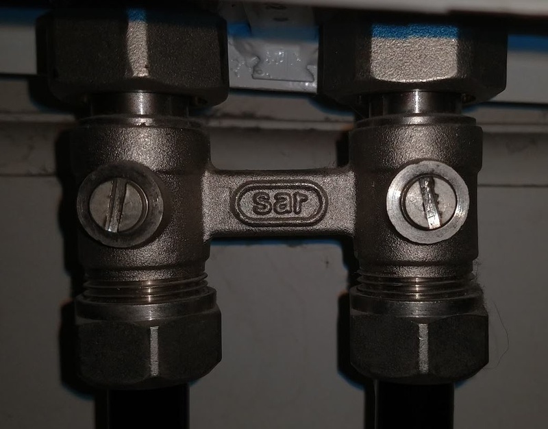

Ik lees dit topic al een tijd en begin steeds meer de theorie te begrijpen. Maar daarmee ben je er nog niet in de praktijk. Zo vraag ik me af hoe/of ik deze radiator waterzijdig kan inregelen. :?
Onderaan zitten de aan- en afvoer. Ik krijg het gevoel dat ik kan draaien wat ik wil, maar dat er niets gebeurt.
Afbeeldingslocatie: https://tweakers.net/i/JRr0T9IKfyszeNcdWtON2tUf1Ec=/800x/filters:strip_icc():strip_exif()/f/image/qMQwziGWIur4ulMUSZXpjqAT.jpg?f=fotoalbum_large

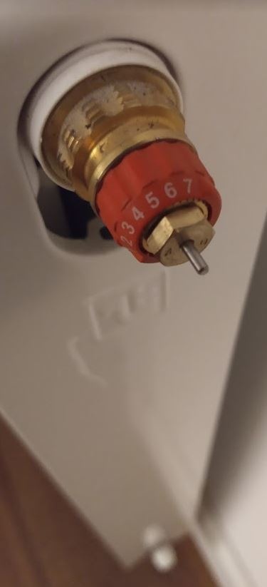

De knop die erop zit lijkt überhaupt niets te doen, maar als ik hem eraf trek zie ik dit:
Afbeeldingslocatie: https://tweakers.net/i/Jy0-rZGVlxKKOYKvogfDD_uc5n0=/full-fit-in/4920x3264/filters:max_bytes(3145728):no_upscale():strip_icc():fill(white):strip_exif()/f/image/y9tTf5aBXGBviU4JJ1qhzbL3.jpg?f=user_large
Misschien is daar iets mee te doen? Moet ik aan die rode ring draaien met een tang? Moet er een andere knop op? Graag hoor ik tips van de kenners hier _/-\o_

Die aan de onderkant heb je geen bal aan.
Dat zijn kogelkranen kan je eigenlijk niet meer inregelen.
Die danfoss insert Is prima geschikt, dat is een voorinstelbare.
Hoog getal veel waterflow
Laag getal weinig file.
De rode ring kan je naar buiten trekken en dan kan je deze draaien.
Geen tang voor nodig.

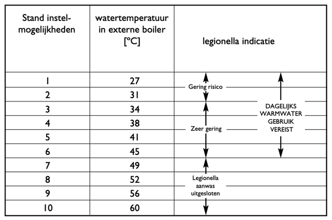

@naftebakje Dat zou je denken ja. Toch vermeld de handleiding van mijn oude Nefit ketel duidelijk de risico's.
Afbeeldingslocatie: https://tweakers.net/i/eCwx5vV7BKpRArLLziCcgEnqWKQ=/full-fit-in/4000x4000/filters:no_upscale():fill(white):strip_exif()/f/image/bSdg8A2O99OVfcD5rJ2rgomr.png?f=user_large

Caros schreef op woensdag 14 oktober 2020 @ 10:00:
Afgelopen weekend heb ik dit toch maar uitgevoerd. Ik heb de handmatige radiatorknoppen vervangen voor thermostatische van Comap. Ik moest wel even zagen, maar al met al viel het mij mee.
Echter nu het volgende. Ik woon nog niet heel lang in dit huis en heb dus niet alle radiatoren volledig getest. Wel of ze warm werden, echter niet of de gehele plaat warm werd. Nu -na de vervanging- ben ik hier natuurlijk op gaan letten. Nu merk ik dat van alle radiatoren in het huis er twee aanzienlijk minder warm worden. Ik dacht uiteraard direct aan waterzijdig regelen. Echter het hele gekke is de plaats van de radiatoren.
1. Staat op zolder apart in een kamer.
2. Staat in de woonkamer. Dit zou theoretisch de laatste kunnen zijn en verbeterd kunnen worden door waterzijdig inregelen. Echter ik ben hier nog niet van overtuigd.
De ketel is een Intergas HRE 36/30 uit 2017 en staat op zolder. Vandaar dat ik waterzijdig inregelen nog niet meteen als oplossing zie. Immers radiator #2 staat het dichtst bij de ketel, samen met de radiator aan de andere kant op zolder die perfect warm wordt.
Symptomen: De radiator wordt alleen warm (Links) aan de bovenkant. De onderkant blijft echt koud. Ook de retourleiding vind ik echt koud.
Wat heb ik al geprobeerd:
- Onluchten, ontluchten en nog eens ontluchten. Er komt daadwerkelijk nergens meer lucht uit. Ook de ketel en het expansievat meerdere keren meegenomen
- Thermostaatknop eraf gelaten, zodat ik zeker weet dat deze niet het pinnetje iets indrukt. Geen verschil.
- Druk: Staat continu tussen de 1.7 en 2.0 bar (afhankelijk of ik weer ontlucht/bijgevuld heb)
- Voetventielen op de desbetreffende radiatoren staan volledig open
- Ik heb de settings van de pomp van de ketel veranderd:
Ingesteld maximaal CV-vermogen van 65% naar 85%
Maximum capaciteit modulerende pomp van 80% naar 100%
Minimum capaciteit modulerende pomp van 40% naar 75%
Zoals jullie wel weten is dit verre van ideaal. Ik heb dit nu bij wijze van test 1 dag draaien en de radiator op zolder wordt aanzienlijk veel warmer. De aanvoer temperatuur is veel hoger die de radiator bereikt en komt verder door de radiator heen. Voorheen werd die voornamelijk linksboven tot boven-midden warm, maar nu over de gehele lengte wel. Echter dit focust zich vooral nog op de bovenkant. De onderkant is nog steeds veel kouder tot helemaal koud. Dit helpt om de ruimte op temperatuur te krijgen, maar dit lijkt mij verre van efficient.
Zijn er nog dingen die ik over het hoofd zie die ik kan uitproberen zonder de gehele radiator te moeten demonteren? (daar zie ik wel wat tegenop).
In het kader van ook oplossingen delen. Ik heb bewust, vooroplopend op dit topic kraantjes gekocht van Comap die voorinstelbaar zijn om waterzijdig te kunnen inregelen, aangeschaft. Als je deze dingen koopt krijg je een verstelsleutel R5837 bij elke kraan die je koopt erbij. Ik kan jullie 1 ding vertellen, deze zijn letterlijk onbruikbaar. Enkel nuttig om het af te lezen, maar het plastic is te fragiel om te verstellen.
Echter, ik was nog niet aan het verstellen toe, omdat twee radiatoren nog niet fantastisch -lees waardeloos- werkten. In de documentatie staat dat de knoppen worden geleverd in stand 6 (de hoogste stand). Nu zag ik bij de twee probleem radiatoren dat de knop tussen de 6 en de 1 in zat. Ik heb dit versteld met de waterpomptang, aangezien de plastic sleutels waardeloos zijn, richting de 6 en ik hoorde het water ineens stromen. Met andere woorden, de radiatoren werden geknepen door de nieuwe knoppen. Deze stonden meer op stand 1 dan 6. Het werkt nu fantastisch met de oude ketel instellingen en met Plugwise.
Bedankt allen voor het meedenken! Gelukkig hoefde ik de radiatoren niet te spoelen.

Bijzonder ik heb gedeeltelijk (allemaal op twee na van 8 totaal) in mijn huis comap/sar kranen en totaal geen problemen mee ook niet met het sleuteltje.
Het hoort heel soepel te gaan.
Ik heb die met deze sleutel
[ Voor 55% gewijzigd door leonbong op 14-10-2020 18:34 ]

Dat is inderdaad een heel ander systeem. Ik heb twee sleutels stuk en ook met de derde lukte het helaas niet. Ze schuiven over het platte deel, maar bij het draaien, draai je het plastic stuk, ipv dat deze draait. Kan natuurlijk ook aan de gebruiker liggen, sluit ik niet uit :)

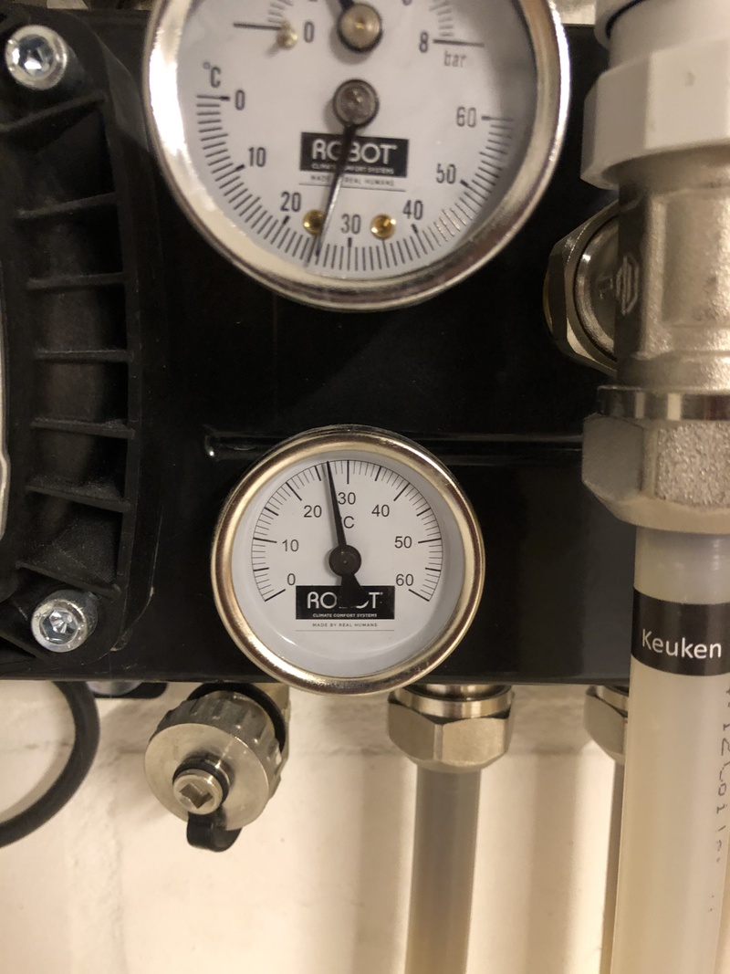

  • Gramser
  • Registratie: Juli 2020
  • Laatst online: 20:35
Blijft interessante materie, dit, en hoe meer ik me erin verdiep, hoe meer vragen ik heb. Zo ook nu weer eentje over retourtemperatuur, maar eerst de situatie nog even schetsen.
Jaren 30 woning, voorzien van 80m2 vloerverwarming op de bgg, en één radiator op de badkamer. Ta ingesteld op 38 graden, vloerverwarmingsthermostaat op 32. Verwarming geschiedt mbv een Vaillant EcoTec HR Plus uit 2011.
Nu lees ik dat het gunstig is om een relatief lage retourtemp te hebben in vergelijking met de aanvoertemperatuur. Nu heb ik twee plekken waar ik een retourtemperatuur kan aflezen: in de pompverwarmingsunit (de retourbalk, daar zit een thermometertje op)en in het installateursmenu van de ketel zelf.
Op de vvw zit de retourtemperatuur zo'n 12 graden lager dan de ingaande temperatuur. Dat zegt me wel dat de vloerverwarming zijn warmte in de vloer kwijt kan. Maar hoe verhoudt zich dat tot de 7 graden verschil tussen Ta en Tr op de ketel? Dat is dan relatief klein. Zou het kunnen dat dat te maken heeft met de relatief kleine badkamerradiator die zijn warmte niet snel genoeg kan afgeven aan de badkamer? Hij wordt wel volledig van boven naar beneden warm, en er zit een thermostaatknop op met een verdeling van 1-5, diestaat nu op 5 (helemaal open).
Tr zit op 29 a 30 graden - op zich wel laag genoeg om de ketel efficiënt te laten branden, als ik me niet vergis.
Is er iemand die hier misschien wat licht op kan en wil schijnen?

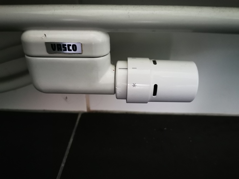

Ja, dat is inderdaad die badkamerradiator. Waarschijnlijk is het hetzelfde als bij mij. De weerstand over die radiator is klein in vergelijking tot de vloerverwarming. De ketel stuurt dus teveel water naar die radiator en te weinig naar de vloer.
Je kunt de radiator wat "knijpen", dus het voetventiel dicht draaien. In principe moet je over die radiator ook een delta-T meten, dus retour lager dan aanvoer.

Gramser schreef op donderdag 15 oktober 2020 @ 08:08:
Klinkt allemaal behoorlijk goed. Als je het nergens koud hebt, gewoon niks doen.

Thanks gents. Raar, maar ik vind het dus superleuk om hiermee bezig te zijn. Ik ga vanmiddag even een foto maken om hier te plaatsen, en dan hoop ik dat jullie me kunnen vertellen of ik die badkamerradiator eenvoudig kan knijpen.
In het installateursmenu op de ketel kwam ik ook nog de stand van de deellast tegen. Die staat op 8kW, laagste wat kan is 6kW. Dat zegt me dat deze ketel nou niet bepaald een ster is in ver terugmoduleren. Wat win ik ermee als ik 'm op 6kW zet..? Ik heb de branderwachttijd ook nog wat langer gezet (naar iets van 25 minuten), evenals de pompnalooptijd.

Als de ketel lager kan terugmoduleren (dus naar 6 kW in plaats van 8 kW) kan hij efficienter stoken. Alleen als je bij 6kW de boel niet warm krijgt zou ik die hoger zetten.

Gaan we proberen! Hij kan ook nog op een autostand, maar iets zegt me dat dat juist níet efficiënter gaat werken...

Blihi schreef op donderdag 15 oktober 2020 @ 08:11:
Heb al even gekeken. Op de retour zit een voetventiel met een ijzeren schroefdopje, waar achter een messing inbus-sparing zit. Die wat dichtdraaien betekent knijpen, denk ik?
Wat is dan handig met de thermostaatkraan? Die gewoon volledig open laten staan?

Dat voetventiel dichtdraaien is inderdaad "knijpen". Je verhoogt dan de weerstand over die radiator, dus als zowel de badkamer als de vloer beneden warmte vragen wordt het water netjes verdeeld.
De thermostaatkraan zorgt ervoor dat de kraan dicht gezet wordt als de ruimte te warm wordt. Die kun je gewoon laten staan op de instelling die je wilt hebben.

Dacht ik al - die ruimte wordt niet gauw te warm, want de radiator is wat aan de kleine kant daar.
Ik ga het eens testen. Ben er inmiddels achter dat als ik het voetventiel volledig dichtdraai, nog steeds 50% van het water wordt doorgelaten. Tenminste, dat leid ik af uit "1/2" wat erop staat.
Maar wacht - uit @Blihi 's reactie maak ik op dat hij uitgaat van een zoneregeling? Dat is niet het geval. Wanneer de woonkamerthermostaat warmte gaat vragen, wordt er warm water naar zowel de vvw beneden, als de badkamerradiator gestuurd. Dat is wat mij betreft ook prima, want die ruimte mag best wat warmte hebben, maar verandert dat nog iets aan de zojuist getrokken conclusies?

Nee, 1/2" is de aansluiting: een halve inch binnen or buitendraad.

Gramser schreef op donderdag 15 oktober 2020 @ 08:37:
Nee, Maakt niet uit, maar als je gaat knijpen wordt die radiator minder snel warm, dus als je die ruimte nu al te koud vindt moet je niet gaan knijpen.

Nou ja, mijn badkamer wordt dus niet de hele dag gestookt, alleen als de vvw via de kamerthermostaat warmte vraagt... 25 graden gaat het daar nooit worden, we verwarmen op de bgg "maar" tot 19 graden. Dus eigenlijk doet de badkamer een beetje mee voor spek en bonen.

Kan ik deze radiatorknop vervangen of is het 1 geheel? Het wordt mij niet helemaal duidelijk op de site van de fabrikant.
Afbeeldingslocatie: https://tweakers.net/i/Z7MGbrojWOR-x8A8-Vw03p8ndps=/800x/filters:strip_icc():strip_exif()/f/image/dKgQvgwqZFqAzCX03shqsB9i.jpg?f=fotoalbum_large

Draai eens de thermostaatknop ervaf misschien zit daar instelbaar ventiel achter. Dat is dan een betere optie dan het voetventiel inzetten voor inregelen.

Kan dat zomaar zonder dat ik de boel moet ontluchten?

Ja alleen de draaiknop hè? Heb je geen gereedschap bij nodig.

Knop kan er heel makkelijk af. Daarachter zie ik een messing zeskant, met een staafje eruit. Kan ik daar wat mee?

Ligt eraan zie je daar iets als schaalverdeling op staan.

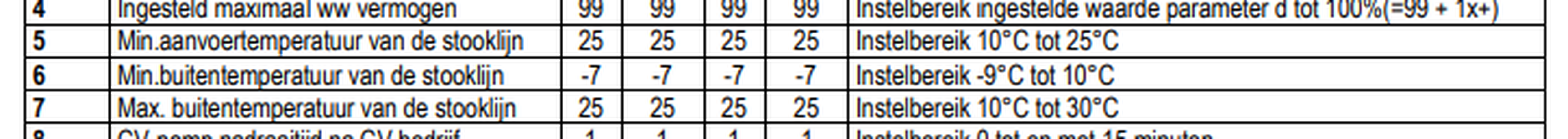

Kan trouwens ook maar drie zaken instellen aan die stooklijn:
Afbeeldingslocatie: https://tweakers.net/i/X31WDnjcPrd5YGywCf-C5FIWlt0=/full-fit-in/4000x4000/filters:no_upscale():fill(white):strip_exif()/f/image/g4EmFdgdNIXFyZZxKbIZMjuo.png?f=user_large
[ Voor 13% gewijzigd door MikeyMan op 15-10-2020 11:32 ]

Daar was ik al bang voor... nee, niet te zien :/

Dan kan je vasco aanschrijven of er een ander binnenwerk voorinstelbare in kan.
Ik denk het wel want ik zie dezelfde kraan ook op internet van het merk vasco met wel voorinstelbare binnenwerken.
Sterker nog ik denk dat zie die binnenwerken inkopen bij heimeier of danfoss ofzo want op andere paneelradiator van dat merk zie ik duidelijk danfoss binnenwerken zitten.

Hihi, die foto van Vasco, was niet de mijne.. lopen twee vragen door elkaar, nu.

  • Gramser
Afbeeldingslocatie: https://tweakers.net/i/HkQz854VS_-R_ko4MVU_vRvuHoI=/232x232/filters:strip_icc():strip_exif()/f/image/VFa8p2EsMRKGWoE0ucDRsX9i.jpg?f=fotoalbum_tileAfbeeldingslocatie: https://tweakers.net/i/_j0jS-mtBTNkJbGJJEgiyD3KYLg=/232x232/filters:strip_icc():strip_exif()/f/image/FwvxX2mSRrccU7XPs7adNDPa.jpg?f=fotoalbum_tileAfbeeldingslocatie: https://tweakers.net/i/KFjwXN4PoAVtCrcmJlRnstJIhWo=/232x232/filters:strip_icc():strip_exif()/f/image/wdkZuCdiSnMhkVyUTZdCegZS.jpg?f=fotoalbum_tile
Een paar fotootjes van hoe het er bij mij uitziet... ik zie geen schaalverdeling.

Instelbaar ziet er zo uit:
Afbeeldingslocatie: https://tweakers.net/i/2CFAUMhLKEz7G8lL_qnaqXzRgeg=/800x/filters:strip_icc():strip_exif()/f/image/LvVHHdoQZTXpw9PKD1jvXXkw.jpg?f=fotoalbum_large
Maar insert kan er zo te zien wel uit gehaald worden.
[ Voor 9% gewijzigd door MikeyMan op 15-10-2020 13:21 ]
  • Gramser
Ik zie het verschil. Ik ga niet te moeilijk doen met die thermostaatkraan, voor die dT die ik nu heb. Belangrijkste is toch de vvw, en die kan de warmte zo te zien goed kwijt. We gaan op deze manier maar eens de winter in. Vannacht wordt het al kouder dan afgelopen weken, er is 3 graden boven nul voorspeld.
We gaan het zien, dank voor jullie adviezen en snelle reacties!

Mijn radiator in de kamer heeft een Danfoss RA-N insert welke een voorinstelling heeft.
Echter ik zie met geen mogelijkheid een merkteken op de insert zodat ik weet op welke voorinstelling deze staat. Normaal zou er een uitsparing/nokje moeten zitten zoals op deze foto:
Afbeeldingslocatie: https://assets.danfoss.com/images/preview/IMG341345980162/IMG341345980162_preview.jpg?w=300&h=300
Hier zit het nokje om 12 uur, maar die zit er bij mij niet!
Ik zie alleen iets van een streepje, maar dat zou net zo goed een kleine kras kunnen zijn, en wat hele kleine cijfers. Iemand die meer weet over deze inserts?
  • leonbong
  • Laatst online: 19:49
leonbong
Bij danfoss is het heel makkelijk.
De kleur van ring of/en beschermdop
grijs = vaste kv
Rood = instelbare kv
Groen = dynamische kraan
[ Voor 17% gewijzigd door leonbong op 15-10-2020 15:15 ]

loyske schreef op donderdag 15 oktober 2020 @ 14:24:
Ik zit hier een en ander na te kijken na het plaatsen van een Evohome systeem.

  • loyske
  • Laatst online: 29-10 14:03
bert pit schreef op donderdag 15 oktober 2020 @ 15:40:
Weet je zeker dat het de RA-n kraan is? Ik heb die ook maar die zien er anders uit. De mijne heeft een zilverkleurige ring met ribbels, waarmee je de afstelling kunt regelen.
Is zeker een RA-N kraan, maar een Radiator Insert wat in een onderblok zit:
Afbeeldingslocatie: https://berenpop.com/images/detailed/64/foto_2_Vasco_Design_118210400000099_ventielset_recht_met_thermostaatknop_chroom__OUTLET_.jpg
MikeyMan schreef op donderdag 15 oktober 2020 @ 15:46:
Volgens mij is de vraag van @loyske vooral; hoe lees ik de huidige instelling af ;)
Ga er vanuit dat deze standaard helemaal open staan.
Dat is inderdaad mijn vraag >:)
Uiteraard staan ze niet meer standaard. Ik merkte wel dat als je ze open blijft draaien, dat het opeens stopt.
Maar er zou toch echt ergens een merkteken moeten staan, wil je wat in kunnen stellen.

@loyske Het is meestal een kwestie van proberen. Kwart slagje verder dicht, kwart slagje verder open. Of je daar een merkteken voor nodig hebt waag ik te betwijfelen ;)
  • loyske
MikeyMan schreef op donderdag 15 oktober 2020 @ 16:22:
Je zou hem nauwkeuring moeten kunnen instellen van N (geheel open) en 1 t/m 7, dan is een merkteken wel handig. Maar ik wil graag weten of ik hem helemaal open heb. Tot nu toe gedaan door te luisteren of de radiator harder ruist, maar dat lijkt me geen goede manier. Voor hetzelfde geld ruist de radiator omdat ik hem knijp....
leonbong schreef op donderdag 15 oktober 2020 @ 16:21:
Dat is zeker een instelbare danfoss radiator insert.
Er zou een kleine inkeping op moet zitten.
Klopt zoals op mijn eerste foto, maar die zit er niet op. Heb ik bij 2 radiators.
[ Voor 19% gewijzigd door loyske op 15-10-2020 16:29 ]
  • MikeyMan
  • Laatst online: 19:29
MikeyMan
Vidi, Vici, Veni
loyske schreef op donderdag 15 oktober 2020 @ 16:27:
Dan draai je hem toch open tot ie niet meer verder gaat? Even bijhouden hoeveel slagen dat is. Geen hele rare manier van inregelen. Niet alleen voor thermostaat kranen, maar ook voor allerlei andere toepassingen van vering tot carburateurs ;)
Btw; righty tighty, lefty loosy :P
  • leonbong
leonbong
Leuk maar er zit geen eindaanslag op.
  • MikeyMan
MikeyMan
Vidi, Vici, Veni
leonbong schreef op donderdag 15 oktober 2020 @ 16:30:
Oh serieus, dat zit op die jongens die ik hier net in handen had wel :D
Maargoed, in dat geval heeft een markering ook weinig toegevoegde waarde.
[ Voor 14% gewijzigd door MikeyMan op 15-10-2020 16:31 ]
  • leonbong
leonbong
Bij de meeste merken althans.
Je hebt namelijk meestal een ovaal gat waar voor je een ander gat draait.
Op het punt van markering zit het gat, Dus als je N op markering zet heb je maximale gat gecreëerd.
https://assets.danfoss.co...05916/DOC000086405916.pdf

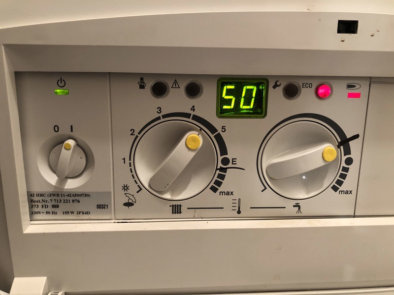

  • water_escape
  • Laatst online: 18:05
Goede avond,
Veel gelezen inmiddels, maar als ik dan naar mijn eigen systeem kijk kom ik er weer niet uit. Dus toch de stap genomen om een post te maken.
Afgelopen jaar ons nieuwe (oude) huis verbouwd. Hierbij ook alle radiatoren en convectorputten en vvw bijverwarming eruit gehaald.
We hebben een compleet nieuwe vloer nu (anhydriet dekvloer) met PVC erop. Hierin uiteraard 10cm HoH vloerverwarming. 15 groepen. Boven zit alleen nog op de badkamer een radiator.
Nu begint ons eerste start seizoen, en twijfel ik toch (geen kennis) over wat ik op de metertjes zie.
  • ketel staat op zolder
  • leiding komt langs de badkamer radiator
  • leiding komt in de kelder uit bij de vvw pomp
Dat de badkamer aanspringt als de vvw aanspringt is voor mij logisch en prima. Badkamer staat minimaal open, is voldoende daar. Nu merk ik dat als ik de vvw op 20graden zet, de CV vaak aan/springt (zeg ongeveer iedere 30m voor 5minuten). Op 19,5 houdt hij het een stuk langer vol.

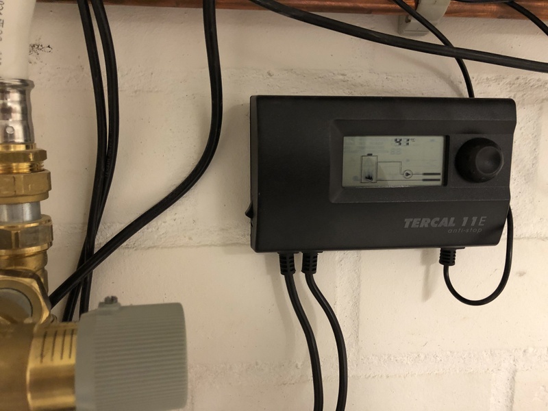

De volgende apparatuur heb ik en de volgende waardes / instelling zijn er af te lezen:
  • CV ketel: Bosch HRC 42 (ongeveer uit 2008)
  • VVW: Robot Grundfos UPM3X Auto 15-60CBP ZZZ
Afbeeldingslocatie: https://tweakers.net/i/WKZs6lbhFmxNgZyzADWFfIxu3Ps=/800x/filters:strip_icc():strip_exif()/f/image/YcMlgas5KqMubLnMCNeYxp0E.jpg?f=fotoalbum_large
CV ingesteld op ECO en verwarming standje 4 = ongeveer 50-60 graden
Afbeeldingslocatie: https://tweakers.net/i/kvyuMppD0EjHxFLY--QybF8x5ag=/800x/filters:strip_icc():strip_exif()/f/image/5EIyI6fftnHWf88TMKAbiQ0i.jpg?f=fotoalbum_large
Honeywell thermostaat. Ingesteld op 20 graden, maar blijft aanslaan ook al staat hij nog steeds op 20 graden.
Afbeeldingslocatie: https://tweakers.net/i/8ekJDRPx5Dagp3UvgY3ZcO6ZLTU=/800x/filters:strip_icc():strip_exif()/f/image/6jCwFhs2CIxTfFOs6t5a2a6i.jpg?f=fotoalbum_large
Pompschakelaar. Slaat aan bij aanvoer hoger dan 21graden. Toen de ketel (zie foto) op 50 graden stond, werd hier 41 graden gemeten. (is dit ok?)
Afbeeldingslocatie: https://tweakers.net/i/EHb_gDXwvdeQJvfWG6vu4lvGnwI=/800x/filters:strip_icc():strip_exif()/f/image/R1zwQ0joAJd6h6lHLgRpW0MW.jpg?f=fotoalbum_large
De vloerverwarming staat dan op aanvoer ongeveer 30-34 graden. De afvoer op ongeveer 26 graden.
Wanneer de cv uitslaat, zakt de aanvoermeter ook naar 26 graden:
Afbeeldingslocatie: https://tweakers.net/i/bESN1cSd_JWLZqPZ_NvjGxHurQk=/800x/filters:strip_icc():strip_exif()/f/image/SiMYlmlE7oC58o38QQtwWRcC.jpg?f=fotoalbum_large
Nu is mijn vraag, wat kan ik doen om de vvw zo efficient mogelijk te laten lopen? En kloppen mijn waardes?
  • Ik zie niet veel opties op mijn CV, of verstopt?
  • Kan ik de KW lager zetten van de CV?
  • Zit de badkamer in de weg, of juist prima zo?
  • Wat zijn al de knoppen bij de vvw en waar moeten deze op staan? (die bij de afvoer staat helemaal open, daarboven is volgens mij de bypass, maar waar moet die op staan?)
Sorry als de vraag niet goed of duidelijk opgesteld is, maar dit is momenteel als wat ik weet in mijn zoektocht naar de beste afstelling (comfort en verbruik(kosten))
Water-Escape
  • Tommie12
  • Laatst online: 20:00
@water_escape
Je kan eens proberen mar de Cv op 40 of 45 graden.
  • water_escape
Tommie12 schreef op donderdag 15 oktober 2020 @ 19:15:
@water_escape
Dus nog een standje lager bedoel je? De knop richting de 3 tot 3,5 ?
Water-Escape
  • leonbong
leonbong
Er is geen probleem.
Uit feit dat je ketel maar 5 min per +/- 30 min aan staat.
Dat is geen geforceerd pendelen. Maar normaal regelgedrag.
Deze ketel heeft gewoon enorme overcapaciteit met een minimum waarde van ruim 11kW.
  • kouk
  • Laatst online: 29-10 10:35
kouk schreef op donderdag 15 oktober 2020 @ 09:22:
Iemand een idee? Ik wil het ding ook niet kapot maken.
  • leonbong
leonbong
Je kan de radiator knop eraf halen.
Misschien zit er voorinstelbaar binnenwerk achter want zo worden ze oook verkocht
