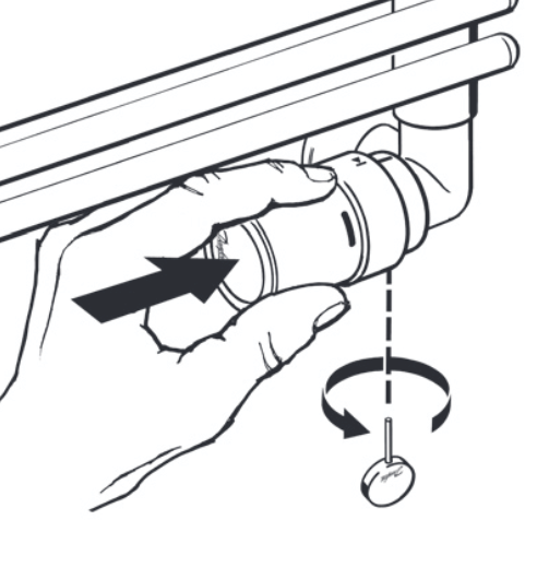

Vraag is dan ook meer hoe ik die knop er af haal....leonbong schreef op donderdag 15 oktober 2020 @ 21:07:
Je kan de radiator knop eraf halen.
Misschien zit er voorinstelbaar binnenwerk achter want zo worden ze oook verkocht
Linksom, rechtsom? Ik heb beide geprobeerd maar er is geen beweging in te krijgen. Kan hem alleen open- en dichtdraaien.leonbong schreef op donderdag 15 oktober 2020 @ 21:45:
Draaien aan het achterste deel van dr knop, geen gereedschap nodig
Dat deel dat niet draait als je knop draait moet je draaien.
Soms gaat het makkelijker als je eerste knop op Max temperatuur zet.

Er moest toch echt nog een inbusje los... Maar het is gelukt!leonbong schreef op donderdag 15 oktober 2020 @ 22:10:
Oei.. niet naar gekeken eigenlijk. Het ging mij om het vervangen van de knop voor een Tado thermostaatknop. Binnenwerk zag er zo uit, dus ik denk het wel.leonbong schreef op donderdag 15 oktober 2020 @ 23:05:
En voorinstelbaar?

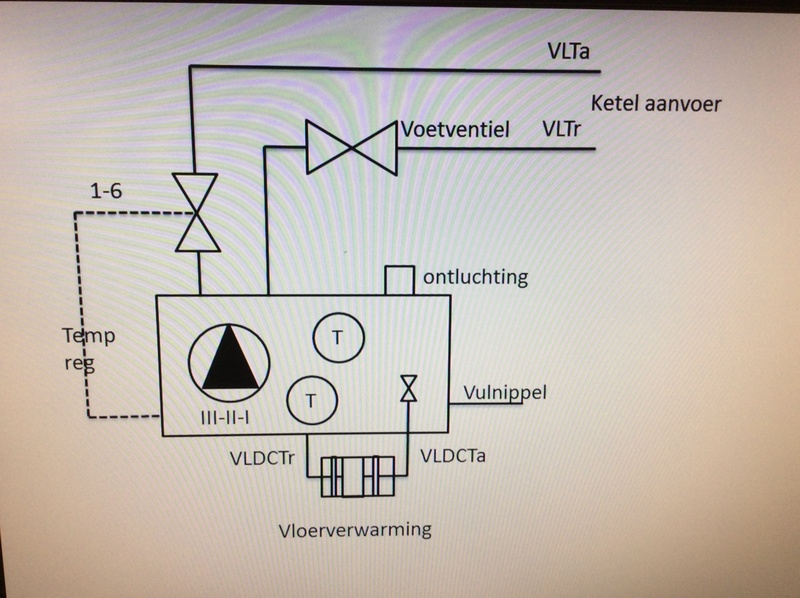

- warmte gaat niet verloren, behalve door gebrek aan isolatie en door de rookgasafvoer.
- OT heeft geen/weinig zin bij VV (wel bij radiatoren), gewoon met een lage temperatuur stoken als het kan, hoger als het moet.
- de meeste HR ketels van de afgelopen 15 jaar regelen de aanvoer op basis van deltaT. Ze beginnen dus hoog, zodat er veel capaciteit door de mengverdeler gaat om snel op te warmen en regelen daarna terug naar een lagere temperatuur om de ruimte op temperatuur te houden. Moduleren heet dat, dat kan gewoon met een aan/uit thermostaat.
Isoleren is dus het allerbelangrijkste bij het besparen van gas en een goede HR ketel met de juiste instellingen. Wat je zou kunnen uitzoeken, is of je de TA van je ketel kunt regelen met WAR. Als dat kan met jouw ketel, dan kun je de Ta afhankelijk maken van de buitentemperatuur. Let op dat je geen 24 uurs WAR regeling installeert, dat kost veel gas.
Overweeg je een nieuwe ketel: de Remeha Calenta kan dit en regelt voor de rest ook zeer efficiënt. Maar er zijn er vast meer die dat kunnen.

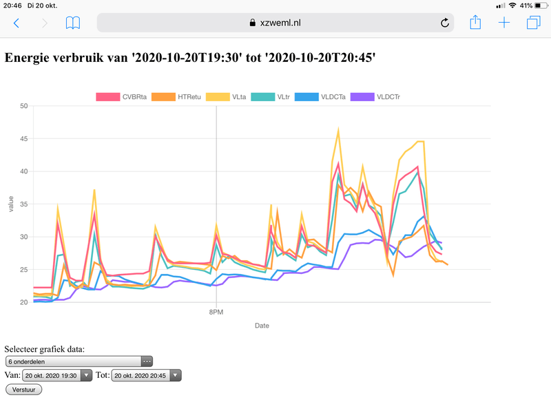

V.w.b. de delta. Er zitten clip-on thermometers op de aanvoer en retourleiding bij de ketel. Op hoog vermogen lees ik hier circa 40 om 25 af (aanvoertemp. is dan rond de 65-70 graden op keteldisplay). De thermometer zal niet heel accuraat zijn, maar wel indicatief. Op laag vermogen komen deze waarden bijna op elkaar te liggen. Maar dat lijkt me niet ongebruikelijk. Lagere aanvoertemp. is kleinere delta; als ik het goed heb begrepen. Klopt dat?
De ketel heeft ondersteuning voor WAR. Dus daar ga ik mij nog eens in verdiepen.
Aan/uit thermostaat zegt: ketel moet aan, want het is kouder dan ingesteld. Niets meer.WeekendWarrior schreef op vrijdag 16 oktober 2020 @ 10:46:
@bert pit Dank voor je reactie. Ik begrijp dat de ketel zijn stookgedrag aanpast aan de warmtevraag. Mijn gedachte was als volgt: de aan/uit thermostaat zegt in feite ik wil dat het nu 19 graden wordt i.p.v. 17.
ketel stelt vervolgens zijn brandgedrag bij aan de hand van de aanvoer en retourtemperatuur.De ketel reageert daarop en gaat daarop vol vermogen draaien en naarmate hij dichter bij de gewenste temperatuur komt, mindert hij vaart.
Hoe meer warmte het water is kwijtgeraakt; hoe harder hij gaat branden.
Dat klopt; maar dat staat in principe natuurlijk los van aan/uit of opentherm.Echter heb ik begrepen dat (sommige) klokthermostaten een lerend vermogen hebben. Als de thermostaat dan weet dat ik het om 07.00 graag 19 graden wil hebben, dan begint deze eerder met stoken, en op lager vermogen. Immers, het hoeft pas over x minuten 19 graden te zijn. Anticiperend gedrag, zeg maar. Ik verwacht dat daar namelijk nog wel wat winst te behalen valt.
Dat klopt, hoe kleiner de delta tussen vloertemperatuur en ruimtetemperatuur, hoe minder warmte er kwijt kan worden geraakt.De ketel heeft ondersteuning voor WAR. Dus daar ga ik mij nog eens in verdiepen.
Als ik even een stap terug neem, dan merk ik dat veel van de problemen komen doordat de geïnstalleerde ketels een veel te hoog vermogen hebben voor het tussenseizoen.
Als installateur is het nogal makkelijk. Laten we maar een 30kW ketel nemen, dan ben je zeker dat je het altijd warm hebt. Terwijl in een moden huis met redelijke isolatie 10-15kw meer dan voldoende is.
Bij mijn huis uit 1996 zie ik gewoon dat de ketel van 20kW bij deze buitentemperaturen van 5 graden 's morgens het huis makkelijk kan opwarmen met een vermogen van 5-8 kW, om dan overdag terug te moduleren naar 2-3 kW.
Als je dan een niet modulerende ketel van 30kW met minimumvermogen van 10kW hebt, dan kan je niet continu gaan stoken, dan is het altijd een aan-uit verhaal.
Maar ik blijf verwonderd dat er hier nog zo dikwijls 40 graden in de vloer gejaagd wordt.
Mijn radiatoren staan nu de hele dag op ca 35 graden en het is lekker binnen.

Als de Ta 40 is en de Tr 25, dan zou ik me verder niet heel erg ongerust maken. Dat zijn prima waarden. Best kans dat de WAR al is geïnstalleerd. Zie je nergens een draadje naar een thermometer?WeekendWarrior schreef op vrijdag 16 oktober 2020 @ 10:46:
Elke nacht. Ik heb een graadje nachtverlaging ingesteld. Effectief verwarmt mijn ketel een paar uurtjes op een zo laag mogelijk vermogen. Rest van de dag en groot deel van de nacht blijft-ie op temperatuur.Oxellaar schreef op vrijdag 16 oktober 2020 @ 11:50:

Ook dat is net anders dan bij mijn kranen. Als je het volgens de handleiding installeert, zou het goed moeten zijn.loyske schreef op vrijdag 16 oktober 2020 @ 14:41:
Het verloopje is tegen de H-blok aangeklemt zoals Honeywell dat op de site adviseert: pdf
Maar dat is dus niet de bedoeling?
Kun je als het "schroefbare" deel er op zit de kraan wel goed open en dicht draaien door aan het tandwiel te draaien? Er is een instelling waarin je ipv gedeeltelijk open, de kraan altijd geheel opent. Staat in de handleiding van de HR92.
[ Voor 8% gewijzigd door bert pit op 16-10-2020 16:11 ]
Aiaiai... zeker met AI gedaan
Lijkt erop dat de kraan al iets dichtgaat als ik de m30 adapter erop draai.... Heb volledig slag al aangepast.bert pit schreef op vrijdag 16 oktober 2020 @ 16:09:
Maar grootste probleem is dat er warmtevraag is aan de ketel bijv 11%, maar dat de kranen dan niet of bijna niet openstaan.

Ik heb op mijn vloerverdeler voor de badkamer (1 groeps), een hogere Tr naar de ketel dan de Tr van vloer zelf. Iemand een idee waar ik moet beginnen om dat goed te krijgen?
1. Aanvoertemperatuur van ketel, komt binnen 30 sec terug op de retour bij de ketel.
1a Doordat de retour zo snel oploopt stopt de ketel direct weer met stoken. Brand maar 40 sec en dan 5 min brandervertraging (dus 12 starts per uur).
2. Zowel Ta als Tr zijn hoger dan de vloerTa en vloerTr
3 Ik raak 5 a 10 graden kwijt door de menging met koud uit vloerTr en bij Ta=35/40 wordt de badkamer maar met VloerTa=26 en VloerTr=24 op temperatuur van 20C en moet naar 22C, dat schiet niet echt op.
Hoe krijg ik de Tr naar de ketel lager en meer van het aangevoerde warme water in de vloerlus?
Type vloerverdeler is
https://www.heatnet.nl/start/robot-standaard.pdf
Hydraulisch neutraal aangesloten.
Mijn gewone vloerverwarming (motorloos) krijg ik wel in orde, alle Tr liggen nu dicht bij elkaar.
Het klinkt mij als een bypass ventiel wat je over het hoofd ziet.
@bert pit , Ketel kan niet lager, staat minimaal 45% is 11kW, wat nog teveel is. Berekening huis is 5kW bij -10C. Warmtepomp volgend voorjaar als het financieel niet tegen zit. Dat de ketel staat te pendelen, hoop dat die het nog 4 maanden uithoud.
Maar het gaat me nu even over de vloerverdeler zelf. Moet die eruit of anders.
@Seafarer Zit met T-stuk vanaf de ketel, ene kant gaat naar badkamer, andere naar verdeler woonkamer (met bypass die dicht staat). De woonkamer krijg ik goed, gem Ta=35 in en Tr=26, kan misschien nog beter, maar werkt zoals verwacht en is instelbaar. Vanaf de ketel 2m naar vloerverdeler badkamer en daar komt het veel te warm van terug, warmer zelfs dan water dat uit de vloer komt, zie ik op de thermometers. Zal vanavond eens tekening maken, met waarden zoals ik ze uit de grafieken haal.
Zou het misschien kunnen dat je vloer verwarming en je badkamer radiator apart op dat verdeel blok zitten?Dapdodo schreef op dinsdag 20 oktober 2020 @ 09:01:
En dat de radiator veel te ver open staat en alles verstierd?
Radiator dicht en meten.
eventueel radiator en vloerverwarming in serie zetten.

/f/image/XZI5ww51skqy69Vpg1BAecpK.png?f=fotoalbum_large)
Hforw en Hretu zijn van de warmtemeter met modbus.
VLTa en VLTr zijn van de ketel naar de vloerverdeler badkamer, Deze zitten boven DC waardes
VLDCTa en VLDCTr zijn van de lus in de vloer Dat deze omkeren zou kunnen door traagheid maar dan doet de motor toch wel weinig.
@Dapdodo Ik kan je pdf ff niet openen, maar neem aan dat je een verdeler met pomp hebt? Die laten het water van de ketel vaak door de retourbalk rechtstreeks doorlopen, de pomp trekt het water dan in de andere richting uit de retourbalk, naar aanvoerbalk, door de vloer en terug naar retourbalk. Als de pomp niet draait, is dit gewoon ee stukje leiding dus geen dT.
Ook heb je maar een lus, dus niet zoveel flow nodig, heb je de retourklep al wat dicht gezet? Minder vers warm water, meer menging dus lagere retour.
Ook kan je de thermostaat van de vloer wat lager zetten, zolang het nog vlot warm wordt, dan ga je ook de flow remmen.

De knop draait wel maar het pennetje erachter zit vast?water_escape schreef op dinsdag 20 oktober 2020 @ 17:41:
Ik zie toch nog iets vreemds hier. Denk ik.
De aanvoer van de ketel staat nu op ongeveer 50 graden.
De aanvoer temp sensor geeft ook 50 aan. De knop op de vloerverwarmingpomp zet ik op 45 graden. Echter die wordt niet warmer of kouder. Aanvoer is daar rond de 30 en afvoer rond de 26. Waarom zit er een temperatuur knop op de vvw invoer als deze altijd maar 30 graden doorlaat ?
Draaiknop verwijderen en pennetje een paar keer heen en weer halen. Moet soepeltjes bewegen zonder twijfelen.
Als pennetje helemaal naar buiten staat dan is de klep binnenin helemaal open. De temperatuur zou dus direct hoog op moeten lopen met de ketel aan.

Resultaten van 2 uur oefenen met instellingen. Hoewel het kort is, wel wat geleerd.
De vaillant 18-22C kan zijn vlam niet lager regelen dan 11kW zoals in spec. Dank aan warmtemeter.
Draait maximaal 750L/h
Dus 4,2*0,2*dt=11kW en dT moet dus minimaal 12,5C halen. Ta=32 ingesteld met retour 25C is te weinig. Dus moet de ketel een temp van 40 mogen halen. Als je dat instelt dan haalt die een langere run.
Ta van 40C wordt gemiddeld 38C tussen Ta =46 en Tr=31.
Dan kan die zijn warmte kwijt en blijft die langer branden totdat ....
Wel blijft originele vraag voor mij raar waarom de VLTr zo snel stijgt. Je zou toch verwachten dat de pomp al het toegevoerde warme ketelwater absorbeert en de vloer in stopt ipv weg te laten lekken naar de retour. Draaide maximaal. De Hretu werd gekoeld door de woonkamer, zie laatste bult, die daarvoor is zonder de woonkamer (kraan dicht).
Maar naftebakje geeft eigenlijk het antwoord:
Ik ging uit van schema:
https://www.heatnet.nl/conventioneel2.html
Maar blijkbaar heb ik schema
https://heatnet.nl/constantflow.html
Maar wat is dan het voordeel van die laatste? De warmte gaat nu terug naar de ketel ipv in mijn vloer.
Mijn plaatjes van vanavond:

Retour wat knijpen dus.Dapdodo schreef op dinsdag 20 oktober 2020 @ 21:19:
Voordeel is dat die regelklep niet nodig is, wat goedkoper. Nadeel is dat je minder regelmogelijkheid hebt.
kachel even opgestookt, 45-50graden aanvoer.Seafarer schreef op dinsdag 20 oktober 2020 @ 18:40:
knop eraf gehaald (pinnetje idd helemaal open dan (druk ik hem in, dan hoor je hem afsluiten). Maar de temp loopt niet op. Max 30 graden weer...

Ook als je de knop er een tijdje aflaat. Wordt het niet warmer?water_escape schreef op woensdag 21 oktober 2020 @ 11:05:
Op een of andere manier komt er dan te weinig warm water naar binnen.
