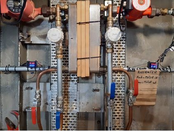

@Blihi
Praktijk voorbeeld van beunen. :) (alleen de RTL ventielen zijn gekocht, goedkoper dan kleppen met thermobulb)
Installatie: 34 kW olie stook en 2 Danfoss RTL ventielen. kleinste heater is uit een 22kW cv ketel. Installatie is bedoelt om 2 scheepsdiesels voor te verwarmen door het koelwater op te warmen.
200 ltr. koelwater per motor en dan komt er nog 3 ton ijzer per motor erachteraan.Afbeeldingslocatie: https://tweakers.net/i/lfWY3cCF-KWYY3ZWCjIokKMenJ0=/full-fit-in/4920x3264/filters:max_bytes(3145728):no_upscale():strip_icc():fill(white):strip_exif()/f/image/5XAkZUhCOBIVKgWzOZsTRVkU.jpg?f=user_large
Deze ventielen kunnen veel meer dan in de specs. staat. Gaat goed komen bij jouw. ;)

Seafarer schreef op zaterdag 10 oktober 2020 @ 14:50:
@Blihi
200 ltr. koelwater per motor en dan komt er nog 3 ton ijzer per motor erachteraan.[Afbeelding]
Edit: Sorry, bij Danfoss heet dit een FJVR.
Off-topic
Dit is minder indrukwekkend dan jij lijkt te denken dat het is.
Ga maar eens aan rekenen aan hoeveel vermogen je nodig hebt voor de warmte inhoud van staal en daarna de warmte inhoud van beton of zandcement (dekvloer).
Staal heeft grofweg een warmte-inhoud die helft van beton/zandcement is.
Daarnaast het zij kv waardes is doorlaat bij 1 bar drukverschil. Dus verhoog de pompdruk en je kan meer.
Ik ben proces engineer en koop geregeld regelkleppen ook die van Danfoss en die dingen zijn gewoon volgens spec. Anders zouden al lang mij als boze klant hebben gehad en heel veel HVAC-klanten. Want is heel vervelend een installatie ontwerpen/bouwen met spullen die afwijken van spec-bladen.

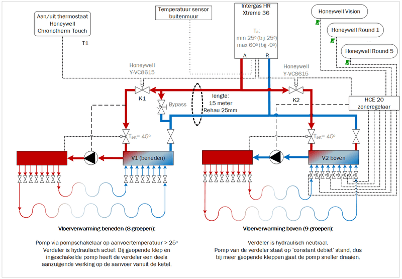

Ik heb de zoneklep geplaatst en wat proberen in te regelen. Schematisch ziet het er nu als volgt uit:
Afbeeldingslocatie: https://tweakers.net/i/OwP4AthAS-aWqFzEXBfuZrjH7q0=/800x/filters:strip_exif()/f/image/SD0KscirL9JSZqnphRXT9pdI.png?f=fotoalbum_large
De verdeler beneden (V1) is hydraulisch actief gemaakt. Bij warmtevraag door T1 (via K1) heeft deze verdeler dus een (lichte) aanzuigende werking op de aanvoer. Het balansventiel staat 1/4 ingedraaid. Bij maximaal indraaien is er geen circulatie over de verdeler meer, dus 1/4 indraaien heeft enig aanzuigend vermogen.
Bij de verdeler boven (V2) is een zoneklep geplaatst (K2). Deze verdeler is wel hydraulish neutraal. De retour is wat geknepen en de pomp van de verdeler is debietgestuurd, dus meer kleppen open gaat de pomp harder werken.
Als ik boven de zoneklep en alle groepen open zet, en beneden de zoneklep ook open zet stuurt de ketel 41 graden water uit. De retourtemperatuur is dan zo'n 23 graden van beide verdelers (gemeten direct achter de verdeler door continumeting met Raspberry Pi).
Als ik boven alleen de badkamergroep open zet en de rest dicht is de retour boven 26 graden, terwijl de retour beneden nog steeds 23 graden is. Bij de ketel zal de retourtemperatuur daar dus iets tussenin liggen. Dat lijkt me nog steeds een mooie delta-T
Wat nog niet ingeregeld is, is de flow over de groepen boven en beneden. Ook dat staat allemaal nog op fabrieksinstellingen. Ik hoop dat ik van de installateur nog antwoord krijg op de vraag hoeveel meter leiding er per groep in de vloer ligt, maar ik vrees van niet. Ik heb wel documentatie, maar die is sowieso fout, want daarin staat dat de vloerverwarming beneden op 10 cm hart-op-hart ligt, maar ik heb foto's gemaakt tijdens de bouw waarop duidelijk te zien is dat dat 15 cm is.
  • Blihi
  • Registratie: Juni 2018
  • Laatst online: 18:25
PS. Ik begin langzaamaan ook te begrijpen hoe de installateur de installatie bedoeld had, maar daar zat een behoorlijke denkfout in.
De bedoeling was dat de ketel weersafhankelijk zou stoken. Deze stuurt water continu over een heel klein circuit, namelijk de bovenste balk van verdeler V2. Die verdeler hangt direct naast de ketel. De ketel moduleert vervolgens zelf terug.
Als nu een van de zonekleppen op V2 opent, is er direct warm water wat de vloer in kan. In theorie, zou dat ook gelden voor de zoneklep K1 op de benedenverdieping.
Echter, door de leidinglengte (15 meter) en beperkte diameter (25mm) is er zoveel weerstand dat er vrijwel geen water naar verdeler V1 stroomde bij gekopende klep K1. De retourtemperatuur bij de ketel bleef dus ook hoog omdat het meeste water over V2 terug kwam (waar geen warmtevraag is). Dit was precies het probleem wat ik kon meten. De retour achter V1 was netjes laag, maar de retour bij de ketel zelf was maar 2 graden onder de aanvoer.
Om het bestaande systeem goed in te regelen zou je dus de weerstand over het 'warmhoudcircuit' hoger moeten maken dan de weerstand naar de zonekleppen. Zodra een van de zones opent moet het aanvoerwater immers naar de betreffende zone toe. Zoals @leonbong hierboven al aangaf zou dat heel lastig in te regelen zijn en door de extra zoneklep is dat probleem verholpen.
Deze regeling zou waarschijnlijk wel gewerkt hebben als de ketel beneden bij verdeler V1 gehangen had, hoewel het dan nog steeds onzinnig is om continu weersafhankelijk te stoken in plaats van weersafhankelijk alleen bij warmtevraag (zoals nu wel het geval is).

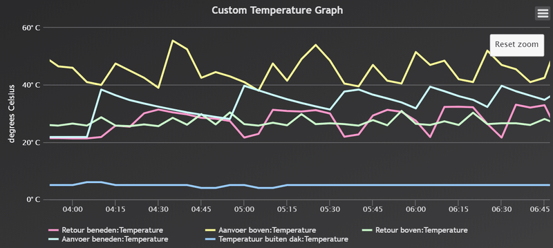

Voor de geinteresseerden dit is het temperatuurverloop van vannacht. De situatie: De benedenverdieping (V1) wordt door T1 op 21 graden gehouden. Vanaf 4 uur ongeveer is daar warmtevraag geweest. Op de bovenverdieping stond de thermostaat van de badkamer op 21 graden.
Afbeeldingslocatie: https://tweakers.net/i/CaoKGHoc1V_wvwDFtqRu-dbDWpw=/800x/filters:strip_exif()/f/image/hn4ZYuB9XgnmoMMpNgdzLrUa.png?f=fotoalbum_large
Een paar dingen vallen me op.
Ten eerste het regelgedrag van de Honeywell thermostaat (en de HCE20). Zodra de temperatuur van de ruimte gelijk is aan de gevraagde temperatuur komen deze in een soort vast programma. Iedere 25 minuten schakelen ze 5 minuten in. Dat zijn de piekjes in de Ta boven en Ta beneden. (In de periode voor 4 uur zie je die piekjes ook heel mooi bij de Ta van V2 omdat er geen warmtevraag bij V1 is).
De Ta boven heeft steeds twee pieken. Dat zijn de eigen piekjes (25 minuten van elkaar) en een piek bij het sluiten van de zoneklep K1 van beneden. Dan stroomt er namelijk eventjes extra warm water de verdeler V2 in.
Wat ook opvalt, en daar was het uiteindelijk allemaal om te doen, is de retourtemperatuur zowel boven als beneden. Deze schommelt heel mooi rond de 25 a 26 graden. Aangezien de ketel weersafhankelijk stookt en het buiten 5 a 6 graden was (onderste lijn is de meeting op het dak) is de ingestelde Ta van de ketel ongeveer 45 graden geweest. Hoe het komt dat de gemeten aanvoer bij V2 daar boven uit komt moet ik nog even nazoeken, wellicht dat er ergens een instelling niet goed staat.
De delta-T is vannacht dus zo'n 15 a 20 graden geweest bij de ketel. Dat lijkt me een prima resultaat. Nu is het alleen nog even afwachten of het van de winter, als het echt koud wordt, ook zo mooi blijft.

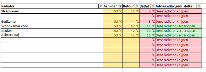

Ik ben vandaag na veel lezen in dit topic begonnen met het waterzijdig inregelen. Ik heb een Nefit proline combiketel uit 2010, een appartement op begane grond uit 1959 van 60m2 met redelijke isolatie. Ik heb de aanvoertempratuur gezet op 60 graden. Na een lange middag flink stoken met de ramen open en om het half uur meten ben ik nu hier op uitgekomen:
Afbeeldingslocatie: https://tweakers.net/i/n01NkIpWTCqcVDaoaqoiG9l9Jcg=/800x/filters:strip_exif()/f/image/oAzxdoUjjheYuCP4OcrbeQOL.png?f=fotoalbum_large
Wat mij ten eerste opviel, is dat de tempratuur 7 a 8 graden is gedaald zodra het de radiatoren heeft bereikt. Ik meet met een IR thermometer op de buizen voor en na de radiatoren, waar ik zwarte tape op heb geplakt. Is dat niet een enorm verschil voor een kleine woning waar alle leidingen binnen het huis lopen, en niet door de kruipruimte o.i.d?
Daarnaast lijk ik niet heel veel meer te kunnen dalen met de uitvoertempratuur. Zijn deze resultaten oke of moet ik kijken of ik de delta toch nog wat kan vergroten?

@KoenVW76
Die verschillen zijn verwaarloosbaar.
Ik zou gewoon niks doen.
Onderzoeken waar die 7 graden verlies tussen ketel en radiatoren vandaan komt gaat meer opleveren. Maar ook daar weer, dat is verlies binnenhuis, dus je krijgt het wel terug.

@KoenVW76 Heb je de aanvoertemperatuur ook gemeten bij de ketel, of ga je ervan uit dat die 60 graden is omdat je dat op de ketel hebt ingesteld? Die infrarood thermometers (anthans de ultra-goedkope die ik thuis heb liggen) hebben wel de neiging om de temperatuur niet heel nauwkeurig aan te geven.
Dat is voor het inregelen niet erg, als je maar op elke plaats op dezelfde manier meet, dus bij de ketel met dezelfde thermometer.

KoenVW76 schreef op zondag 11 oktober 2020 @ 23:16:
Als je hebt ingeregeld met pomp op Max en alle radiatoren vol open.
Dan hoef je echt niks meer te doen.
Want dat stel je pomp nu wat langzamer en retour gaat dan al omlaag.
Daarnaast in de ruimtes die je te heet vind een thermostaatknop of evohome/tado/enz en dan wordt je retour nog gunstiger.

Ik gebruik al een tijd een EMS-ESP Gateway van BBQkees welke aan mijn Nefit Topline hangt. Deze zet de ketel info om naar een MQTT bericht. Welke ik weer verwerk in Home Assisant en Grafana (met InfluxDB).
Hier kan je checken of je ketel hier mee compatible is: https://bbqkees-electronics.nl/ems-device-compatibility/
Hiermee kan je precies zien wat je ketel doet.
De eerste grafiek is van afg. winter toen ik nog niet met mijn vingers aan de ketel-instellingen had gezeten.
Afbeeldingslocatie: https://tweakers.net/i/vIgh72Y2CT6eJxezxFjPeHYeIws=/800x/filters:strip_exif()/f/image/13Y7TVpmSqftIrzHNhz5aydi.png?f=fotoalbum_large
Nu heb ik max graden van het CV-water ingesteld en ook de max brander vermogen.
Afbeeldingslocatie: https://tweakers.net/i/-9aZN9hpg1DzxdGCYGvhkWdPXuA=/800x/filters:strip_exif()/f/image/lkn7UoVns0p5hN7oxNdYYOrA.png?f=fotoalbum_large
Ik denk dat ik de CV water temperatuur nog een paar graden naar beneden bij stel en het brander vermogen ook nog wat procenten.

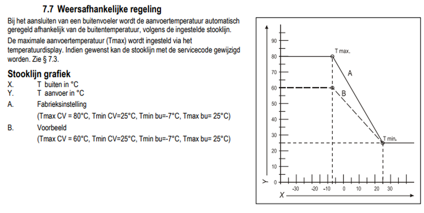

  • Gillonde
  • Laatst online: 08-10 14:46
Gramser schreef op maandag 12 oktober 2020 @ 11:16:
Is dat niet gewoon een instelling in het menu? Lijkt mij vreemd dat de ketel ervoor open moet. Misschien dat je het als gebruiker niet kunt instellen, maar wel als installateur. En als dat is beveiligd met een code, is dat vast en zeker in een handleiding terug te vinden O-)
Zo heb ik net via het installateursniveau (edit: van mijn Vaillant EcoTEC HR Plus) de branderwachttijd verlengd om de vvw de kans te geven zijn warmte af te geven aan de ruimte, zodat de ketel niet ongeduldig wordt en maar weer gaat branden omdat het hem te lang duurt. Ook de nalooptijd van de pomp wat verlengd. Lekker pielen.
7.5 in het installatievoorschrift lijkt me. Zie pagina 55 voor de installateurscode.

Afbeeldingslocatie: https://tweakers.net/i/OF1nK4LXpQJTQgfvlZn_bSQrQzM=/800x/filters:strip_exif()/f/image/VxkVta38104D67cOxU2hiePU.png?f=fotoalbum_large
Zie trouwens ook dat ie om 4:00 al begint te pruttelen :)
[ Voor 3% gewijzigd door MikeyMan op 12-10-2020 13:10 ]
Pendelen wilt eigenlijk zeggen dat ie te snel bij regelt en daardoor dus zo gaat lopen etteren. Vloerverwarming is een traag proces. Als je pompsnelheid omlaag gaat, zal je wat meer warmteafgifte hebben (meer tijd om warmte af te geven) en daardoor zal je ΔT groter worden.

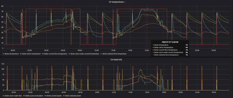

  • Aegle
  • Laatst online: 00:28
_Arthur schreef op maandag 12 oktober 2020 @ 11:01:

  • MikeyMan
  • Laatst online: 22:44
MikeyMan
Vidi, Vici, Veni
Zat nog even naar mijn temperatuur instellingen te kijken. Zie dat de aanvoertemperatuur toch geregeld onder de ingestelde temperatuur ligt. Dat komt denk ik door de weersafhankelijke stooklijn, zie ik in de handleiding:
Afbeeldingslocatie: https://tweakers.net/i/h-1t0zePuxre0VXgzHvOHQHCVws=/full-fit-in/4000x4000/filters:no_upscale():fill(white):strip_exif()/f/image/FLPhBhUxGhIkNwvsy7YoLzi8.png?f=user_large
Aan laten staan, of valt hier nog winst te halen m.b.t. het pendelen?
Mijn gedachte; hij pendelt minder bij een hogere temperatuur; dus hoe dichter bij de ingestelde max temperatuur hoe minder pendelen? Of zit ik ernaast?
