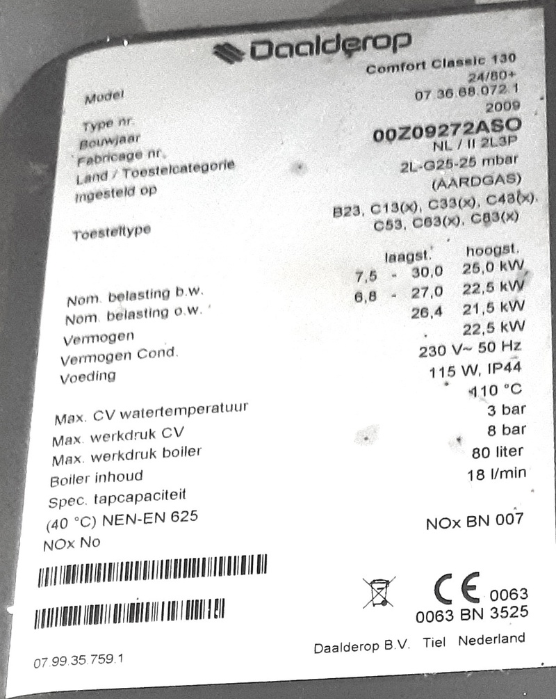

  • henkjansmits123
  • Laatst online: 14-08-2024
Seafarer schreef op woensdag 7 oktober 2020 @ 14:10:
Iemand zal dit wel herkennen. :)
Staat er geen merknaam aan de zijkant?
Nee, staat er helaas niet op.
Ik ben inderdaad benieuwd of iemand dit herkent en op welke wijze ik dit dan eventueel in kan regelen.

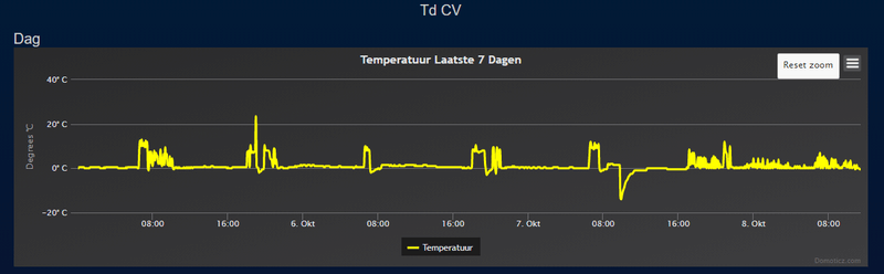

Gisteren de voetventielen en radiatoren van mijn verdelers verwijderd ivm een gigantische ruis. Was echt niet te doen in huis nu we thuis werken en de verwarming de hele dag aan staat.
CV op 35 graden gezet, tevens de badkamers als buffer ingericht nu.
Uiteraard stort gelijk de tD in elkaar, en de ketel pendelt wat meer.
Afbeeldingslocatie: https://tweakers.net/i/jAOs60gXiPtsMcH7fyIRpF6kVVQ=/800x/filters:strip_exif()/f/image/auWCDjjXUy4Shh99r02bDzK9.png?f=fotoalbum_large
Ga nog een beetje pielen met de pompsnelheid, maar denk niet dat hier nog veel winst te behalen is. Als het meezit volgend jaar een warmtepomp erin.
[ Voor 3% gewijzigd door MikeyMan op 08-10-2020 11:36 ]

  • MikeyMan
  • Laatst online: 22:44
MikeyMan
Vidi, Vici, Veni
Verschil tussen aanvoer en retourtemperatuur.

Gramser schreef op donderdag 8 oktober 2020 @ 11:45:
Ah, ik lees 'm vaak als dT :). Zier er een beetje hetzelfde uit als bij mij, de rechterkant van je grafiek. Maar bij mij is vooral tussen 6 en 12. Eerst een wat langere opwarmperiode, daarna korte "stoten".
Tot gisteren stond de aanvoertemperatuur een stuk hoger.
Hier nog even de Ta over de afgelopen dagen:
Afbeeldingslocatie: https://tweakers.net/i/aalxlhLTId-4sEpMtJZ8qbshTZE=/800x/filters:strip_exif()/f/image/xqtZ7bt8sWfTDeznxRObWlJR.png?f=fotoalbum_large
Denk dat de Ta van de ketel nog ietsje hoger kan, zonder dat de vloer te warm wordt. Tevens; snellere actuator op de leiding naar de woonkamer zal ook helpen. Zit nu een MT4 op, welke er een paar minuten over doet.
[ Voor 12% gewijzigd door MikeyMan op 08-10-2020 11:50 ]

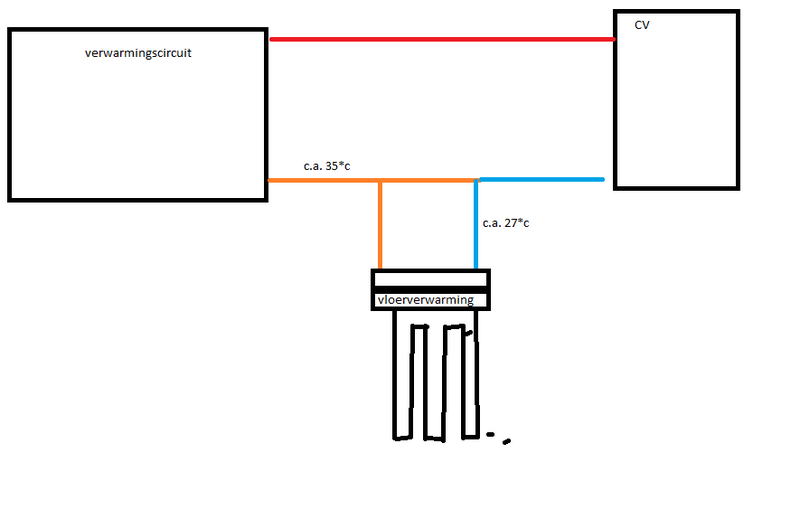

  • _ferry_
_ferry_
Moderator Tweaking
Nipple Tweaker
Mijn vorige huis en vorige CV (Intergas) hadden een prima afgeregeld circuit.
Nu in mijn nieuwe woning moest er een hoop geschaafd worden... Een klein handdoekenrekje op zolder welke geen voetventiel had, dus 55 graden in = 55 graden uit :X
Dus inmiddels de meeste voetventielen ingesteld. en een Bosch Thermostaat welke werkt met de Nefit moduline.
Maximum vermogen, maximum pompstand en de maximum temperatuur al wat terug gezet naar 75 graden.
Echter zie ik dat hij vrij regelmatig aan en uit gaat, elke 10 minuten:
Afbeeldingslocatie: https://tweakers.net/i/aX9_Re9oxb-Az2hR8MMPajtNSPc=/full-fit-in/4920x3264/filters:max_bytes(3145728):no_upscale():strip_icc():fill(white):strip_exif()/f/image/tsTpfyTsODb6OTP8OSQkMjS6.jpg?f=user_large
(In de grafiek vanaf 8:00 tot 11:30 aan het stoken geweest.)
Is dat acceptabel/normaal? op zich is 6x per uur niet heel veel toch? Misschien dat als ik meer ruimtes opstook hij langduriger aan kan blijven. Zoals je ook ziet net nadat ik begon met stoken.
Verder, er zit een klein vloerverwarmingscircuit, gewoon aanvoer+retour leiding er naartoe. Die draait nu eigenlijk niet eens mee. Maar ik zat te denken, in grote koel installaties waar ik aan werkte maakte ze gebruik van een ring, dan was er bijvoorbeeld een koeler, die die dan uit een pijp zijn water pakte, en het even verderop er weer in kon pompen. Voordeel was dan dat je de laagwaardige energie er beter uit pakt.
Met de vloerverwarming zou ik iets soortgelijks kunnen doen:
Afbeeldingslocatie: https://tweakers.net/i/6yIFbiIaQNznWmpwLHRxpi_BjzM=/800x/filters:strip_exif()/f/image/ZWB0QdthKSfdW9gUIearohtX.png?f=fotoalbum_large
Zo pak ik het retourwater van pakweg 35 graden, wat voldoende warm is voor de VV, maar tamelijk waardeloos voor een normale radiator. En onttrek daarmee de laatste warmte. Gaat dan met pakweg 27 graden terug het net in, om de retourtemperatuur nog verder omlaag te brengen naar een waarde tussen de 35 en 27.
In de huidige setup pakt hij in de aanvoer naar de VV water van bijvoorbeeld 55 graden, waardoor hij minder water nodig heeft, en dus weinig koud retourwater inbrengt.

Bravo schreef op donderdag 8 oktober 2020 @ 12:14:
Deze methode is ook in het huis van mijn ouders toegepast, de verdeler voor de vloerverwarming zit net voor de retour naar de ketel. Werkt prima indien je met een redelijk hoge CV-water en dus retourtemperatuur werkt.
Echter is het doel van dit topic naar mijn idee juist om de Ta lager te krijgen zodat je meer in het HR-bereik van de ketel gaat werken. Bij een lagere Ta zijn de huize prima warm te krijgen (zeker als het buiten niet vriest), maar blijft er nog maar weinig warmte over voor de vloerverwarming.
En als je de vloerverwarming als hoofdverwarming wilt gebruiken, moet je dus eerst de rest van het CV-systeem op temperatuur hebben voordat de vloerverwarming prettig mee gaat doen. En heb je of een enorm traag systeem (vloerverwarming is al traag) of verwarm je eigenlijk HTV met radiatoren. Wat niet helemaal in lijn met dit topic is.
Mee eens, lage Ta is mooi, maar door die restwarmte uit de retour te trekken kan ik in ieder geval voorkomen dat het de schoorsteen uit gaat. Dan stop ik het liever in de ongeisoleerde vloer zeg maar ;)
De vloerverwarming is maar een klein circuit in de hal, pakweg 10m2, een enkele lus+verdeler. Maar wel lekker om net de koude uit de tegels te halen.
Het is een wat ouder huis, in de woonkamer inmiddels 2 Jaga's, en op internet probeer ik nog meer 2e hands te scoren. Om de dikke 3-platen knoepert in 1 van de slaapkamers te vervangen bijvoorbeeld.

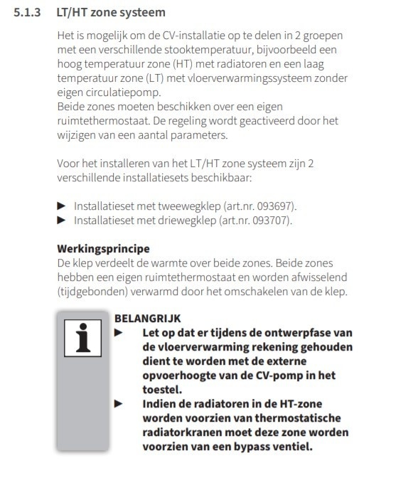

  • Blihi
  • Registratie: Juni 2018
  • Laatst online: 18:25
Ik ben inmiddels een stapje verder met het regelen van de twee vloerverwarmingen boven en beneden. Ik heb wat termometertjes op de leidingen geplakt en die monitor ik met een Raspberry Pi.
Wat ik nu zie gebeuren is precies waar ik al bang voor was.
De thermostaat beneden vraagt warmte. De zoneklep beneden opent en stuurt het signaal door naar de ketel. De ketel begint te stoken (weersafhankelijk) en pompt warm water het circuit in.
Maar, een deel van dat water circuleert over de verdeler boven (die vrijwel direct onder de ketel hangt). In die verdeler is geen warmtevraag (alle kleppen op de HCE20 staan dicht), dus het water in de retourleiding vanaf de verdeler boven is nagenoeg dezelfde temperatuur als die in de aanvoerleiding. Dat mengt zich met het koude water dat van beneden komt, maar de delta-T is erg klein ( 1 a 2 graden slechts).
De retourtemperatuur van de verdeler beneden ligt een graad of vier onder de retourtemperatuur bij de ketel. Oftewel, het water dat over de verdeler boven retour komt, warmt de boel voor niets op.
Mijn idee is nu om boven ook een zoneklep in het circuit op te nemen. Alleen bij warmtevraag van de HCE20 opent deze klep, waardoor de hele verdeler warm water krijgt. Zou dit helpen, of zijn er andere suggesties?
Alternatieven waar ik aan dacht:
De verdeler beneden dwingen om water aan te zuigen. Dan is deze niet meer hydaulisch neutraal (en ik weet niet of dat een goed idee is als de zoneklep dicht staat en de pomp nog draait).
De verdeler boven 'knijpen'. Dit heeft echter consequenties voor het moment dat er wel warmtevraag is op die verdeler.
[ Voor 11% gewijzigd door Blihi op 08-10-2020 13:29 ]

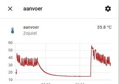

  • Seafarer
SjorsC schreef op donderdag 8 oktober 2020 @ 19:47:
Toevallig ervaring met bepaalde thermometers voor hierop? Of ideeen welke ik hierop zou kunnen plakken?
Sonoff TH10, kun je op afstand uitlezen.
Of simple lcd thermometers. Zoek eens op thermometer bij Amazon of Ali. Ik ben nog geen extreem slechte tegen gekomen.Afbeeldingslocatie: https://tweakers.net/i/C8BZdKwBV4cv0KXPlNrQAWbok9k=/full-fit-in/4920x3264/filters:max_bytes(3145728):no_upscale():strip_icc():fill(white):strip_exif()/f/image/NHea7iuAX6ogy4TV7hMhKEk8.jpg?f=user_large
  • SjorsC
  • Laatst online: 14-10 11:11
Zo gemakkelijk kan het idd zijn...
Ik zat met mijn gedachten bij een buisthermometer met een veer of een clipje, maar een goedkope thermometer met sensor is een betere optie. Thx!

  • Blihi
leonbong schreef op maandag 5 oktober 2020 @ 15:04:
@Blihi
Oh ok ik snap wat je bedoelt de "voorkant" van de pomp kan je draaien tov de "achterkant" slakkenhuis.
Dat maakt geen bal uit voor stromingsrichting van het water daarvoor is de "achterkant" leidend voor, daar staat waarschijnlijk ook een pijl op.
https://www.albrand.nl/up...p_Para_User_manual_NL.pdf
@Blihi
Nou klopt dan toch.
Overigens had de installateur nagelaten de voeler van de pomp ook netjes vast te zetten op die onderste balk. Dat heb ik zelf dus maar gedaan.
Maar goed, nu dus een extra klep in de leiding maken, zodat er geen circulatie is over de verdeler boven als daar geen warmtevraag is. Een delta-T van 2 graden lijkt me niet verstandig....

Ik heb vandaag mijn ir-thermometer binnen gekregen en vanavond gelijk een eerste meting gedaan. Aan de radiatoren boven al een kleine aanpassing gedaan, daarmee heb ik het temperatuurverschil tussen de warmste en koudste terug gebracht van 8 naar 4 graden. Komend weekend daarmee verder.
Maar mijn vraag is hoe nu om te gaan met de vloerverwarming in combinatie met de radiatoren. Aanvoertemperatuur is bij alle radiatoren boven en de vloerverwarming beneden rond de 46,5 graad. Ik heb een pomploze verdeler, deze temperatuur word dus rechtstreeks de vloer in gepompt. Bij de radiatoren komt het water nu retour met 37,0 tot 41,0 graden, bij de vloerverwarming beneden tussen de 23 tot 28 graden (wisselt nog per groep). In de badkamer ligt ook vloerverwarming, maar daar kon ik helaas nu niet bij om te meten. Maar moet de retour van de vloerverwarming nu gelijk liggen met de retour van de radiatoren? Want dan heb ik nog wel wat af te stellen.

46 graden in de vloer... vind ik heel hoog. Wordt het daar geen sauna.
Mijn radiatoren worden bij deze buitentemperaturen amper 35 graden warm.
  • Geert h
  • Registratie: Oktober 2017
  • Laatst online: 23:19
Bedankt @Tommie12 voor je reactie, maar ik zou niet weten hoe dat omlaag te krijgen. Het word hier niet snel een sauna, het opwarmen gaat echt langzaam. Het afslaan van de ketel gebeurd ook op tijd, of het is na het opstoken precies op temperatuur, of een halve graad warmer.
Laatst is er wel onderhoud aan de ketel geweest, kan kijken of de maximum keteltemperatuur niet terug is gezet naar de standaard waarde. Maar verwacht het niet. Ik had voor de meting de trouwens de thermostaat even naar 26,5 graad gedraaid, dus wellicht dat dat ook ervoor heeft gezorgd dat hij flink aan het stoken was.
Maar blijft mijn vraag staan, moet ik ervoor zorgen dat de retourtemperatuur van de vloerverwarming gelijk komt met die van de radiatoren? Want dan weet ik dat ik mijn radiatoren nog een stuk moet knijpen.

  • leonbong
  • Laatst online: 20:45
Die is voor het schakelen tussen de lt/ht zone bij intergas
  • MikeyMan
MikeyMan
Vidi, Vici, Veni
MarcoC schreef op vrijdag 9 oktober 2020 @ 10:01:
Zojuist getest, het lijkt er inderdaad op dat de bovenverdiepingen niet gelijktijdig met de benedenverdieping verwarmd kan worden. Standaard werd dit huis opgeleverd met radiatoren op de 1e verdieping en zolder, het lijkt er op alsof de installatie niet helemaal is aangepast naar de situatie in het geval van vloerverwarming.
Dan lijkt een T-stuk met een tweewegklep me toch beter.
  • MarcoC
  • Laatst online: 00:09
leonbong schreef op vrijdag 9 oktober 2020 @ 10:06:
Ja, maar ik heb dus geen HT-verwarming. Vreemd 8)7 .

Intergas ketels hebben (soms) een driewegklep om HT en LT te kunnen scheiden.

MarcoC schreef op vrijdag 9 oktober 2020 @ 09:39:
De benedenverdieping is het 1e circuit en de 1e verdieping en zolder is het 2e circuit. De 1e verdieping en zolder hebben een HCE20 die de groepen individueel kunnen aansturen.
Ik heb inderdaad geen weersafhankelijke regeling, maar dat is volgens mij niet nodig. Mijn huis komt uit eind 2019 met goede isolatie waardoor de verwarming sowieso niet continu aanhoeft, zelfs niet op 30°C. Ik heb overigens geen radiatoren maar overal vloerverwarming.
Probeer dan eens om een paar dagen je ketel gewoon 100% aan te zetten, en dan een temperatuur van 30 graden (of 25 als dat voldoende is).
Dan heb je die schommelingen niet, en kan je ketel 100% van de tijd condenseren.

Zo jij bent van geld weggooien.
In zo'n modern huis zal zelfs 7% van 19kW met huidig weer nog steeds te veel vermogen zijn.
Ik ben van mening dat Maroc beter een watertemperatuur van 35 ofzo kan doen, daarnaast hadden ze beter een 2-weg klep kunnen toepassen.
De drieweg-klep is bedoeld voor de LT/HT scheiding en zelfs daar kan het met een 2-weg klep. Als LT-zone maar achter de klep zit.

Een tweewegklep op het circuit voor beneden lijkt me ook veel logischer. En continu aan op lage temperatuur is inderdaad niet nodig.

Intergas heeft dat niet, die hebben nooit een driewegklep.
Itho daalderop bedoel je misschien?
  • MikeyMan
MikeyMan
Vidi, Vici, Veni
Oxellaar schreef op vrijdag 9 oktober 2020 @ 12:03:
Ehh... Ja, ik ging ook de mist in op basis van de berichten boven me ;)

MarcoC schreef op vrijdag 9 oktober 2020 @ 10:15:
Maar ik heb enkel laag, dus dan lijkt het mij niet logisch dat deze klep gebruikt wordt. Is het niet vreemd dat ik mijn huis niet gelijktijdig kan verwarmen? :?
Dit is gewoon een standaardoplossing uit de handleiding van Intergas Xtreme 36. Bij HT/LT toepassing is er ook nog een extra sensor achter de klep geplaatst, bij LT/LT hoeft dat niet.
Je kunt op deze manier inderdaad geen warmtelevering hebben op beide zones, maar dat zou niet heel relevant hoeven zijn. De ketel schakelt zelf de zoneklep om op basis van de warmtevraag. Als er op beide zones warmtevraag is, dan schakelt de klep als het goed is steeds om en om de zones aan.

Blihi schreef op vrijdag 9 oktober 2020 @ 12:31:
Lijkt me nog steeds vrij inefficiënt. Die ketel mag af en toe ook wel even de beentjes strekken; dat lukt beter als ie beide zones tegelijk van warm water kan voorzien.
Daarnaast; wat is om-en-om in deze? Kan best voor een onnodige vertraging zorgen in de zone die dicht staat.
[ Voor 6% gewijzigd door MikeyMan op 09-10-2020 12:36 ]
Ja intergas heeft geen driewegklep om te schakelen tussen CV-bedrijf en Warmwater-bedrijf.
Deze driewegklep die we hebben besproken ging over het schakelen in CV-bedrijf tussen de LT en HT zone en daarvoor gebruikt intergas wel een driewegklep of een 2-weg ligt aan kit die wordt gekocht.
Bij 2-weg kit wordt het ook wel 2-zone bedrijf en niet specifiek LT/HT.

MikeyMan schreef op vrijdag 9 oktober 2020 @ 12:36:
Ja, je kunt het ook oplossen met twee 8615 kleppen die door de thermostaten geschakeld worden (maar dan moeten het aan/uit versies zijn, dus de HCE20 kan dat, en de kamer thermostaat moet dan aan/uit zijn).

Blihi schreef op vrijdag 9 oktober 2020 @ 12:52:
Als ik de situatie goed begrijp zou een enkele klep al voldoende zijn. Dan wordt de rest geregeld door de HCE20.

Om het niet te complex te maken en geen volledig herontwerp van installatie.
3-wegklep een poort afdoppen en een T-stuk en je bent er al.
Daarnaast in de ketel installen dat 2-zone bedrijf ipv LT/HT bedrijf.
1-zone wordt aangestuurd vanuit de honeywell Touch met de 32-weg klep.
1 Zone wordt aangestuurd vanuit de HCE20
Nu denk ik persoonlijk dit huis is zo nieuw.
Dat het echt niet noodzakelijk is om beide zone's tegelijk te moeten kunnen stoken om het warm te krijgen in winter.
  • MarcoC

MikeyMan schreef op vrijdag 9 oktober 2020 @ 12:55:
Inderdaad, de overige verdiepingen hebben elk hun eigen HCE20.
leonbong schreef op vrijdag 9 oktober 2020 @ 13:10:
Dit is denk ik volledig juist. Jouw oplossing klinkt logisch. Het zal overigens inderdaad niet noodzakelijk zijn om beide zones tegelijk te verwarmen, maar ergens voelt het raar dat het hele huis niet gelijktijdig verwarmd kan worden.

Na al meer dan een jaar mee te lezen nu toch eindelijk ook mijn situatie op "papier" gezet om voor te leggen.
In het kort: Ik ben vorig jaar verhuist naar een vrijstaand huis met op de begane grond vloerverwarming. Ik heb vanuit mijn vorige huis geen ervaring met vloerverwarming. Ik heb een modulerende thermostaat en ketel. Wat ik ervaar is dat de vloer continue afkoelt. Afhankelijk van de buiten temperatuur wisselen periodes van 10 tot 15 uur verwarmen zich af met periodes van 10 tot 35 uur niet verwarmen. In deze periodes van niet verwarmen koelt de vloer af waardoor elke keer opnieuw veel tijd en energie nodig is om de vloer, en daarna de ruimte, te verwarmen. De vloer is hierdoor ook vaker koud dan warm. Wat kan ik doen om vloer behaaglijk te houden en minder energie te verbruiken in het constant opnieuw opwarmen van de vloer?
Details:
Situatie:
Thermostaat: Honeywell Chronoterm Modulation
CV Ketel: Itho Daalderop, comfort classic 130, 24/80+ (bouwjaar 2009)
Afbeeldingslocatie: https://tweakers.net/i/MSQPQfT2pGZnRGDadcXzotVpmhQ=/800x/filters:strip_icc():strip_exif()/f/image/cHnyUdTyAdQTPwE82JtlNOqR.jpg?f=fotoalbum_large
Begane grond woning (hier heb ik een probleem en vraag over):
Therminon 6 groepen waarvan 5 groepen gebruikt voor leiding in vloer, voor een ruimte met een vloeroppervlak van 91.9 m2 (Woonkamer, Keuken, hal & bijkeuken) De 6e groep is aangesloten rechtstreeks op het onderblok maar staat wel dichtgedraaid. In de woonkamer hangt de thermostaat (Honeywell Chronoterm Modulation). In de bijkeuken hangt de CV ketel. De vloerverwarmingspomp (Wilo RS25/5-3 P) staat nu op stand 2, stond op stand 1 maar ik merk weinig verschil, ik neig er naar om deze weer op stand 1 te zetten
Volledigheids halve ook de verder situatie, hier geen probleem of vraag:
Therminon 3 groepen, voor een ruimte met een vloer oppervlak van 58.1 m2 (bijgebouw met aparte kamer en badkamer). In deze ruimte is geen thermostaat aanwezig en wordt automatisch verwarmd zodra er warmte vraag in de woning is. De vloerverwarminspomp (Wilo RS25/5-3 P) staat op stand 1. Dit bijgebouw ligt aangesloten naast de bijkeuken en is aangesloten op dezelfde CV ketel. Dit bijgebouw heeft naast vloerverwarming ook 1 radiator in de aparte kamer (staat uit) en een handdoek design radiator in de kleine badkamer, deze staat wel licht aan en wordt voldoende warm.
Boven verdieping heeft 4 radiatoren, 3 radiatoren voor de slaapkamers en 1 design/handdoek radiator voor de badkamer. De 3 radiatoren in de slaapkamers staan dicht. De badkamer radiator staat wel open. De bovenverdieping heeft een eigen thermostaat deze is aangesloten op een 2wegklep (Honeywell VC8015) (in de bijkeuken dicht bij de CV voordat de leiding naar boven gaat). De 2 wegklep zit tussen de hoofd aanvoer leiding naar de bovenverdieping en sluit de warmteleiding af als er op de bovenverdieping geen warmtevraag is. In onze situatie staat deze klep altijd open zodat wanneer er warmte vraag in de woonkamer is de badkamer radiator wordt verwarmd. De thermostaat op de bovenverdieping bedient dus niet de CV ketel.
Woning is uit 2011 en goed geïsoleerd
Instellingen CV ketel:
  • Boiler: aan
  • Boilerwater: 65
  • Moduleren op CV: aan
  • CV Temperatuur: 60
  • Vermogenssturing: aan
  • Nadraaien op CV: 1 min
  • Nadraaien boiler: 1 min
  • Laagbrandtijd MES: 10 min
  • Accelleratie tijd: 10 min
  • Druksensor: aan
SCENARIO 1: Nachtverlaging van 21 naar 20 graden, dit lijkt niet het gewenst effect te hebben. De ene dag is de CV ketel +/- 10 uur bezig om de woning te verwarmen naar 21 graden. Meestal schiet de woning door naar 21.5 graden. ’s Avonds gaat de verwarming naar 20 graden en in de ochtend weer naar 21. De volgende dag is de woning nog steeds 21.5 of 21 graden waardoor er niet verwarmt hoeft te worden. De vloer zelf koelt wel af. ’s Avonds, als we gaan slapen, gaat de verwarming naar 20 graden en in de ochtend weer naar 21. De dag erna (3e dag, 2e dag na verwarmen woning) is de woning wel weer afgekoeld naar 20 graden en zal dus bij het instellen van de thermostaat op 21 de woning weer gaan verwarmen naar 21 graden. Omdat de vloer wel is afgekoeld kost dit weer ongeveer 10 uur. Het verbruik in de dagen dat de CV ketel wel dient te verwarmen van 20 naar 21 graden is ongeveer tussen de 15 en 20 m3 gas.
SCENARIO 2: constante temperatuur op 21 graden. Ruimte was afgekoeld naar 20 graden. CV is toen 10 uur bezig geweest met 13 m3 gas verbruik. In de nacht is de thermostaat op 21 graden blijven staan. Na 14 uur is de CV weer aangeslagen om de temperatuur op 21 graden te houden. De CV is weer 13 uur aan geweest en er is 6 m3 gas verbruikt. Is toen 4 uur uit geweest om daarna weer 13 uur aan te staan en 15 m3 gas te verbruiken. 15 uur uit, om daarna weer 7 uur aan te gaan met 7 m3 gas verbruik. 10 uur uit en daarna weer 16 uur aan met 18.5 m3 gas verbruik.
SCENARIO 3: Afgelopen dagen zijn we weg geweest en hebben we de verwarming op 16 graden gezet. Het heeft precies 5 dagen geduurd nadat de cv Ketel het huis had verwarmd naar 21 graden dat de temperatuur was teruggezakt naar 16 graden. In de 3 dagen hierna heeft de cv ketel de temperatuur op 16 graden gehouden. Om dit te doen heeft de CV ketel 2x 10 uur gestookt ieder met 13m3 gas en tussen de 2 stook periode zat 35 uur. Ik verwacht dat na de eerste stook beurt de temperatuur was doorgeschoten naar 16.5 graden waardoor er 35 uur tussen de 2 stook periodes zat. Na de 2e stookperiode ben ik 4 uur later thuisgekomen toen was de temperatuur in de woning 16.5 graden. Bij terugkomst hebben we de verwarming op 20 graden ingesteld. Bij terugkomst was de vloer dus al warm. Om de 20 graden te halen heeft de CV ketel 24 uur gedraaid en is er 32.5m3 gas gestookt. Na terugkomst hebben we de thermostaat continue op 20 graden laten staan. Nadat de 20 graden was gehaald heeft de CV ketel 20 uur niets gedaan, hierna is de CV ketel weer aangegaan om de woning op 20 graden te houden. De vloer is in die 20 uur afgekoeld. Om de woning op 20 graden te houden heeft de CV ketel ongeveer 10 uur aangestaan en is er 13 m3 gas gestookt. De vloer voelde niet echt warm aan. Na 13 uur heeft vandaag de CV ketel de woning weer verwarmd en is de CV ketel weer 10 uur bezig geweest met 10 m3 gas verbruik.
Verbruik:
  • Als ik nachtverlaging toepas ben ik per dag ongeveer 10 m3 gas per dag kwijt. Dit is getest op een temperatuur instelling van 21 graden overdag.
  • Als ik geen nachtverlaging (constante temperatuur 20 graden) toepas ben ik ongeveer 13 m3 gas per dag kwijt. Dit is getest op een temperatuur instelling van 20 graden, en het was die dagen een paar graden kouder. (+/- 3 graden)
  • Als ik geen nachtverlaging (constante temperatuur 21 graden) toepas ben ik ongeveer 13.5 m3 gas per dag kwijt. Het was die dagen een paar graden kouder tov de nachtverlaging 20/21). (+/- 4 graden)
Conclusie
  • Hoog gas verbruik
  • Opwarmen van de vloer duurt lang >10 uur
  • Er zit veel tijd tussen de warmtevragen
Ik ben nu een beetje zoekende hoe ik het gas verbruik naar beneden kan halen en hoe de temperatuur van de vloer constanter kan blijven.
Wat heb ik zelf al gedaan:
  • Boilerwater naar 65 graden, stond op 70 graden
  • CV aanvoer temperatuur naar 60 graden, stond op 90 graden. De 2 radiatoren in de beide badkamers worden nog steeds voldoende warm. Is dit wellicht te laag nu voor beide vloer verwarmingsverdelers? De temperatuur in de vloerverdelers is meestal rond de 30 graden. Ik kan op de vloerverdelers geen temperatuur instellen, wel kan ik een knop op een stand van 2 – 6 zetten. Bij de verdeler met 3 groepen staat deze op 2, bij de verdeler met 6 groepen staat deze op 5.5 bij beide verdelers is de temperatuur gelijk (rond 30 graden).
  • Gehele systeem ontlucht
  • Bij beide vloerverwarming verdelers een vloerverwarming pompschakelaar geplaatst, voor de elektriciteit besparing. Beide pompen zijn niet energiezuinig.
  • Ik heb de vloerpomp van de woonkamer van stand 1 naar stand 2 gezet, ik merk hierbij echter weinig verschil in snelheid van opwarmen. Daarom weer terug gezet op stand 1
  • Op basis van de verschillende scenario's pas ik nu nachtverlaging toe, omdat het gasverbruik dan het laagst is en in alle scenario's de vloer afkoelt
  • Gas verbruik gelogd naar mindergas.nl. hieruit maak ik op dat afgelopen jaar in de wintermaanden (december – februari) het gasverbruik per gewogen graaddag tussen de 0.63 – 0,68 is
Vragen:
  1. Hoog gas verbruik, veel meer dan verwacht. Klopt mijn verwachting niet of is het verbruik echt hoog? En kan dit verbruik naar beneden?
  2. Opwarmen van de vloer duurt lang >10 uur, is dit normaal? Ik snap dat vloerverwarming een traag systeem is, maar wat is gebruikelijk, en kan dit verkleind worden?
  3. Er zit veel tijd tussen de warmtevragen, waardoor de vloer afkoelt en bij warmte vraag weer opnieuw verwarmt dient te worden. Hoe kan ik dit voorkomen?
ps. als het beter is om van deze post een apart topic te maken dan hoor ik het graag.

leonbong schreef op vrijdag 9 oktober 2020 @ 12:38:
Ik ken deze kit helemaal niet van intergas, staat ook nergens op de site.
Heb je een linkje naar die twee verschillende kits?

  • leonbong
Oxellaar schreef op zaterdag 10 oktober 2020 @ 09:46:
1 min kijken op de webstie van Intergas in de handleiding
Beide zijn niks meer dan Honeywell 2 of 3-weg klep en een aansluitsnoer je kan dus ook een andere 2/3 weg klep kopen.

  • Oxellaar
leonbong schreef op zaterdag 10 oktober 2020 @ 10:23:
Fijn dat jij dat in één minuut kan vinden......
Maar bedankt voor de grote moeite _/-\o_
