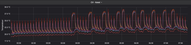

Als ik de ketel geforceerd in laaglast laat draaien is het ook 7KW? Aanvoer is nu 32 en retour 26. Ik zou toch denken dat ie af en toe toch lager moet kunnen draaien ipv uit en weer aan:
Afbeeldingslocatie: https://tweakers.net/i/dQMX4o6SM3GD7Bnh4F_h7J1-oek=/800x/filters:strip_icc():strip_exif()/f/image/MJUeTq37XiOJ4OqPgxHRpLFB.jpg?f=fotoalbum_large
Bovenstaande is toch niet normaal?
  • dunklefaser
  • Laatst online: 20:23
dunklefaser
Point Of KnowReturn
@mduran Is de getoonde grafiek met geforceerde laaglast van de ketel ontstaan? Dat is mij niet duidelijk.
Laaglast bij de genoemde ketel komt overeen met minimaal 4,9 kW (50°C/30°C) of wat hoger bij jouw systeemtemperaturen. - Niemand hier weet wat je actuele warmteverlies bij de huidige buitentemperaturen is, maar afhankelijk daarvan welke vertrekken je tot welke temperaturen verwarmd zit je een heel stuk onder de 5 kW.
  • medu80
  • Laatst online: 20:52
Nee. Grafiek is thermostaat op 20,5 en de hele nacht laten aanstaan.

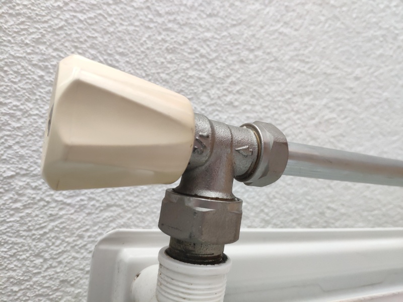

  • victoryo
  • Laatst online: 20-09 08:48
Binnenkort wil ik ook beginnen met het waterzijdig afstellen van mijn CV.
Nu heb ik op mijn radiatoren de volgende knoppen (zie foto)
Afbeeldingslocatie: https://tweakers.net/i/hdGBuJptEYSkcAPFcJvtUVAGEPI=/800x/filters:strip_icc():strip_exif()/f/image/oJ2HcYItTieVIVDci4ne27Sr.jpg?f=fotoalbum_large
Stel dat ik de radiator wil knijpen, is het dan gewoon een kwestie van deze knop dicht draaien? Op dit moment staan deze helemaal open.
  • Blihi
  • Registratie: Juni 2018
  • Laatst online: 20-09 20:28
Kan, maar beter is om de kraan in het voetventiel te gebruiken. Op de foto linksonderin. Daar zit een dop die er af kan en daar zit een kraan in die je kunt verstellen met een grote inbus sleutel. Op die manier kan het niet meer achteraf verprutst worden door iemand die per ongeluk aan de kraan draait.

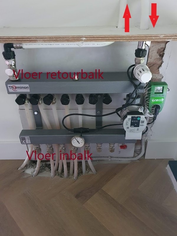

Ik heb een vraag over mijn vloerverwarmingssysteem. Zie foto:
Afbeeldingslocatie: https://i.postimg.cc/B6T5YQsz/20201003-175741.jpg
De aanvoertemperatuur van mijn ketel staat op 50 graden. De thermostaatknop van de vloerverwarming staat op 35 graden. Ik heb een pompschakelaar aangesloten, die de temperatuur boven de thermostaatknop meet met een voeler. Echter meet deze pompschakelaar maar ongeveer 32 graden max (hoogte getal wat ik voorbij heb zien komen na ca een half uur). Deze zou toch juist gewoon een hogere temperatuur (van max 50 graden) moeten kunnen meten? Ik dacht namelijk dat het zo zat dat de verdeler zelf dit water mengt met kouder water, om de temperatuur die aangegeven staat met de thermostaatknop, te krijgen.
Zoals ik begrepen heb geeft de ronde thermometer de temperatuur van het retourwater weer, klopt dat?
[ Voor 4% gewijzigd door henkjansmits123 op 05-10-2020 09:55 ]

@henkjansmits123
Je zal meer informatie moeten geven om te bepalen of 50 graden moet hebben momenteel met huidig weer. Ik denk het namelijk niet.
Benodige info:
Type thermostaat die de ketel aanstuurt. (aan/uit of opentherm)
Type ketel en instellingen van watertemperaturen en eventuele stooklijn
Aanwezigheid van buitentemperatuur compensatie
Daarnaast je vloerverwarming werk andersom dan jij denkt.
Afbeeldingslocatie: https://tweakers.net/i/EOPCdceRjpL35sg1hJ8F_ND9WeY=/full-fit-in/4920x3264/filters:max_bytes(3145728):no_upscale():strip_icc():fill(white):strip_exif()/f/image/Q7H5drcEtq8EFIPx30dq0wgZ.jpg?f=user_large
Die ronde thermometer geeft dus temperatuur aan die vloer in gaat.
[ Voor 5% gewijzigd door leonbong op 05-10-2020 10:18 ]
  • MeShell
  • Laatst online: 17:12
Als ik het zo zie meet je pompschakelaar op de pershuls van de aanvoerleiding. Het is een kunststof leiding waar een metalen huls overheen geschoven zit. Je gaat op deze manier nooit de werkelijke watertemperatuur meten natuurlijk die door de kunststof buis heen stroomt.
www.MEPS-Sim.com - SimRacing immersion made easy!
  • henkjansmits123
  • Laatst online: 14-08-2024
Bedankt voor de input! Zal er straks eens naar kijken. Dit lijkt me inderdaad ook het meest logisch, maar gisteren las ik weer dat de pomp het retourwater van de onderste balk naar boven pompt.
Binnenkort ga ik kijken of de retourtemperatuur de juiste temperatuur heeft t.o.v. wat er qua temperatuur in gaat. Aan welke afwijking moet ik dan denken? 8 tot 10 graden? Of juist minder?
Ik heb een ketel met een modulerende thermostaat, de Remeha Tzerra Ace en de Etwist, ook van Remeha.
Temperatuur van verwarming in ketel staat op 50 graden. Temperatuur van water op 60 graden.
  • leonbong
  • Laatst online: 14:46
Als je een modulerende thermostaat hebt is het onwaarschijnlijk dat je ketel met deze buitentemperaturen al daadwerkelijk de Max Temp vraagt.
Temperatuur Max is in jouw geval die 50 graden.

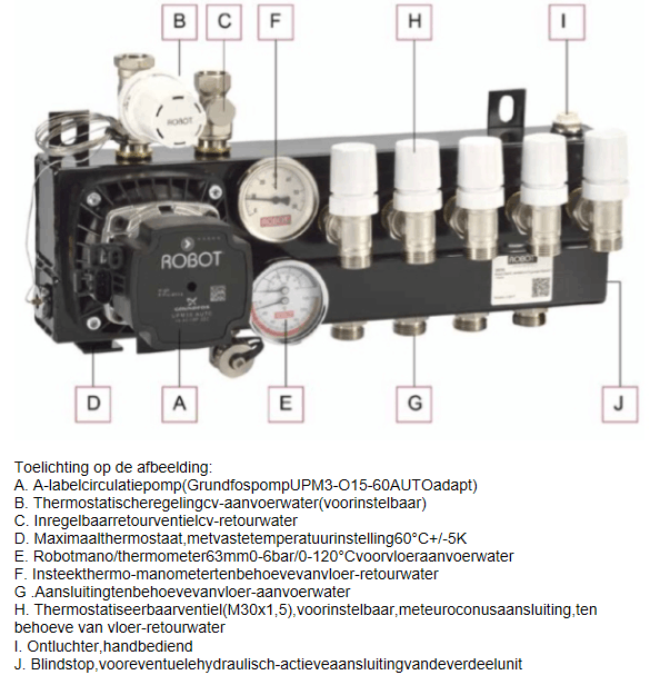

  • MikeyMan
  • Laatst online: 19:42
MikeyMan
Vidi, Vici, Veni
Wil binnenkort de thermostaten en voetventielen van mijn robot verdelers af halen, in verband met ruis in de leidingen.
Dit type zeg maar:
Afbeeldingslocatie: https://tweakers.net/i/6TIzow7ex5kQYTtpMOXg23ZpniM=/full-fit-in/4000x4000/filters:no_upscale():fill(white):strip_exif()/f/image/cD0qLbhqHAp6YbqFvvxTpnEt.png?f=user_large
Kan iemand mij op weg helpen wat ik moet bestellen ter vervanging van die twee onderdelen? Wil voorkomen dat ik met een leeg cv systeem een paar keer naar de bouwmarkt moet :)

leonbong schreef op maandag 5 oktober 2020 @ 10:16:
@henkjansmits123
Benodige info:
Die pomp zit op mijn verdeler andersom :?
  • leonbong
@Blihi
Dat kan maar bij deze van @henkjansmits123 is onderste balk de aanvoer van de vloer. Dat zie ik omdat daar ook maximaalbeveiliging van de pomp zit en vloerwater-temp-voeler.
Die doe je niet op de retour want dan grijpt hij pas in als vloer al lang al bloedheet is.
@Blihi
Maar post eens een foto dan van je verdeler?
[ Voor 15% gewijzigd door leonbong op 05-10-2020 14:37 ]
  • Blihi
Bij mij is ook de onderste balk de aanvoer. Daar zit inderdaad de maximaalbeveiliging op, en de thermostaatvoeler in.

  • MarcoC
  • Laatst online: 20:13
Eind 2019 is onze nieuwbouwwoning opgeleverd. Echter waren de actuatoren niet aangesloten op de gesloten pomploze verdeler op zolder. Deze toen zelf vastgeklikt. Echter van het weekend ging de verwarming voor het eerst weer aan, en toen viel het mij bij toeval op dat er flow ontstond in de vloerverwarming op zolder zodra 1 van de slaapkamers op de 1e verdieping een warmtevraag had. Dit bleek te komen omdat ik de actuator zelf niet goed vast had gemaakt waardoor de groepen open stonden. Dit moet afgelopen winter tot onnodig veel gasverbruik hebben geleid aangezien de zolder automatisch meeverwarmd werd op het moment dat een slaapkamer op de 1e verdieping verwarmd werd.
Moraal van het verhaal: altijd zelf goed controleren of alles goed aangesloten en ingesteld is, en dan nog een keer.

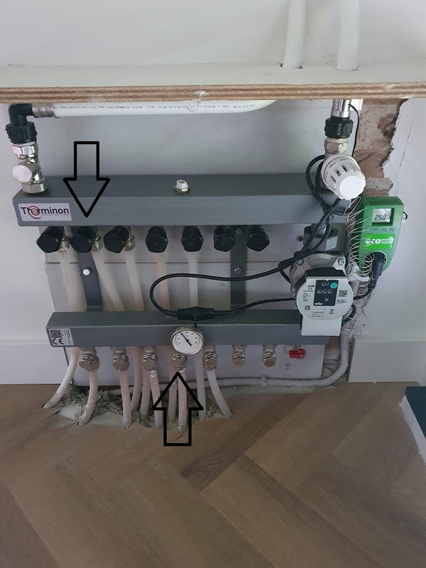

Bij dezen een foto van beide verdelers.
Links de verdeler beneden. 8 groepen met boven in beeld de zoneschakelaar. Aanvoer is boven/rechts, retour is links op de foto.
Rechts de verdeler boven. Aanvoer is rechts, retour links. Ieder van de 9 groepen heeft een 24V zoneklep gestuurd door een HCE20.
Afbeeldingslocatie: https://tweakers.net/i/CFP6nEN47ebSJRfGby719P6KhPs=/232x232/filters:strip_icc():strip_exif()/f/image/UGVKun03sJqCrbXGQaOAFf6R.jpg?f=fotoalbum_tileAfbeeldingslocatie: https://tweakers.net/i/Rg3A9iGDIR8CgzJ4YAOrwPHgUSE=/232x232/filters:strip_icc():strip_exif()/f/image/jyVp7Aflj247QAXFHqEcqpEV.jpg?f=fotoalbum_tile
De Wilo pompen zitten precies andersom als op de foto van @henkjansmits123 en bij mij staat achter op het pomphuis een grote pijl van boven naar beneden. De pomp zuigt dus aan aan de bovenkant en pompt water de vloer in via de onderste aanslutingen in de verdeler.
[ Voor 10% gewijzigd door Blihi op 05-10-2020 15:00 ]
  • leonbong
@Blihi
Oh ok ik snap wat je bedoelt de "voorkant" van de pomp kan je draaien tov de "achterkant" slakkenhuis.
Dat maakt geen bal uit voor stromingsrichting van het water daarvoor is de "achterkant" leidend voor, daar staat waarschijnlijk ook een pijl op.
Afbeeldingslocatie: https://tweakers.net/i/3hWvAa-EZUM55OkZqSR2cKHHihw=/800x/filters:strip_icc():strip_exif()/f/image/YzwkEw5Pf7cCEmJCwQZsLi6F.jpg?f=fotoalbum_large
https://www.albrand.nl/up...p_Para_User_manual_NL.pdf
@Blihi
Nou klopt dan toch.
[ Voor 14% gewijzigd door leonbong op 05-10-2020 15:10 ]

  • Gramser
  • Registratie: Juli 2020
Afbeeldingslocatie: https://tweakers.net/i/sEcGiK8sjct1abOJzOCUXVNTW9w=/800x/filters:strip_icc():strip_exif()/f/image/D0011Fjj6SlF3oFBszsf6Dd9.jpg?f=fotoalbum_large
Mag ik op basis van jullie info concluderen dat ook bij mij de aanvoerbalk de onderste is? Ik heb twee thermometertjes, waarbij de onderste ook een drukmeter is. Dan zou de bovenste de retourtemperatuur zijn?
  • leonbong
Als ik kijk waar de voeler van thermostaatknop zit dan is inderdaad de onderste balk de aanvoer van de vloer.
  • martijn v o
  • Registratie: Januari 2020
  • Laatst online: 21:01
martijn v o
Certified by Enphase
correct.
  • Gramser
Dank! Goed te weten waar ik eigenlijk naar kijk.

Zit er veel verschil in voetventielen van de Gamma en van bijv. Danfoss?

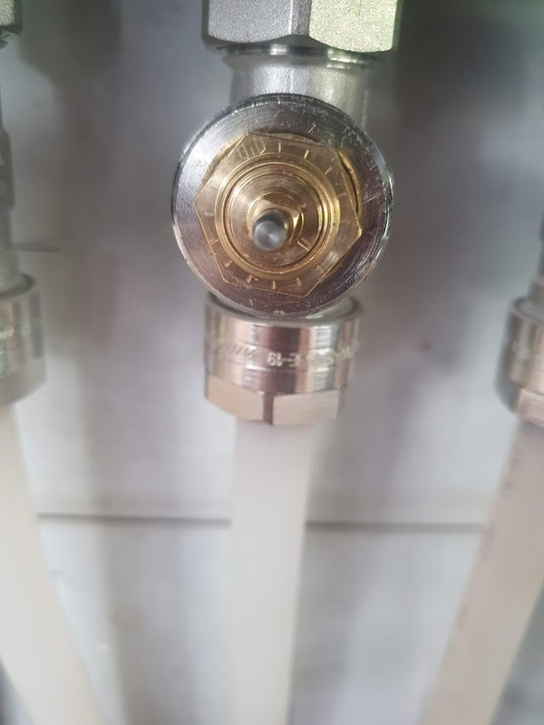

Nog even een vraagje... Wanneer ik de vloerverwarming straks in wil gaan regelen (ga dit doen als het wat kouder is), wat dien ik dan af te stellen en op welke manier?
Je hebt de groepafsluiters, zie:
Afbeeldingslocatie: https://i.postimg.cc/NFYCvNbb/20201003-175741.jpg
En de ventielen?? daaronder. Waar dien ik mee te spelen en wat verandert er precies als ik wat doe?
Ik weet dat ik bijv. de doorvoer dien te knijpen op de ene groep en groter dien te maken op de andere groep, maar welke acties dien ik daarvoor te ondernemen?

CurlyMo schreef op maandag 5 oktober 2020 @ 22:21:
Dat ligt eraan.
Als je voetventiel alleen wil gebruiken om radiator volledig af te sluiten om hem te kunnen verwijderen, dan nee.
Wil je het voetventiel gebruiken om in te regelen dan is die van gamma waarschijnlijk ongeschikt of heel lastig.
Die van danfoss/heimeier kan geschikt zijn want die maken ook voetventielen die geschikt zijn om in te regelen. Maar niet alle types zijn geschikt om in te regelen. Bij Heimeier kan je het zien dan zit er een schaalverdeling onder de dop.
henkjansmits123 schreef op dinsdag 6 oktober 2020 @ 09:35:
Ligt er aan draai eens de zwarte knop eraf mogelijk is dat een voorinstelbaar ventiel en dan heeft die de voorkeur.
[ Voor 36% gewijzigd door leonbong op 06-10-2020 10:02 ]

leonbong schreef op dinsdag 6 oktober 2020 @ 10:01:
Dat ligt eraan.

CurlyMo schreef op dinsdag 6 oktober 2020 @ 10:06:
Is dat niet gewoon heel simpel een stukje dichtdraaien om de flow te beperken? Door te meten kan je dan toch zien of hij voldoende dichtgedraaid is of niet? Of zijn die Gamma dingen alles of niet? Dus dicht of open.
Als het ventiel niet speciaal bedacht is voor inregelen dat kan ook gelden voor het danfoss ventiel.
Dan wil het nog wel eens gaan suisen omdat die ventielen heel moet dichtdraaien om "regelgebied" terecht te komen.
Ik zou dan als ik jouw was of knappe inregelbare kranen kopen eventueel alleen de inserts of voetventielen geschikt voor inregelen. Heimeier Regulux voetventielen.

  • BThomas
Ik ben begonnen met InfluxDB en Grafana om meer grip te krijgen op mijn CV installatie. Ik krijg alleen de delta niet werkend....
A, alias Aanvoer
 SELECT mean("value") FROM "Temperature" WHERE ("name" = 'CV-Retour') AND $timeFilter GROUP BY time($__interval) fill(previous)
B, alias Retour
SELECT mean("CV-aanvoer")-mean("CV-Retour") FROM "Temperature" WHERE $timeFilter GROUP BY time($interval) fill(null)
C, alias Delta
SELECT max("CV-aanvoer")-min("CV-Retour") FROM "autogen"."Temperature" WHERE $timeFilter GROUP BY time($__interval) fill(null)
Waar gaat het bij mij mis?

  • henkjansmits123
Zie:
Afbeeldingslocatie: https://i.postimg.cc/DZrHxWQR/20201006-172726.jpg
Is dit een voorinstelbaar ventiel? Zo ja, dan is dat het enige waar ik vloerverwarming mee in kan stellen en hoef ik niets met de onderste knoppen/ventielen? (of wat het ook zijn) te doen? Ik merkte dat er nog wel wat beweging zat in de onderste knoppen/ventielen. Eentje kon ik bijvoorbeeld nog wat meer naar rechts draaien, maar ik weet niet wat voor invloed dit heeft.

@henkjansmits123
Helaas is de foto net niet scherp genoeg om te zien of getalletjes op het messing staan.
Zo ja dan is het voorinstelbaar.

leonbong schreef op woensdag 7 oktober 2020 @ 09:56:
Corona en daardoor meer thuis en thuiswerken!
@henkjansmits123
Afbeeldingslocatie: https://i.postimg.cc/T3mc4xjg/20201007-131337.jpg
Geen getallen, maar wel streepjes.
De zwarte draaiknop is dus eigenlijk alleen een afsluiting? Hoe stel ik dit dan in? Door aan de knop te draaien? Of iets met het pinnetje zelf te doen?
In de draaiknop zelf zit een hard stukje plastic die het pinnetje induwt. Echter ik heb een van de retouraansluitingen (niet aangesloten) een stukje opengedraaid en dan draai ik hem dus wel echt 'open' en komt er water uit.
  • Seafarer
henkjansmits123 schreef op woensdag 7 oktober 2020 @ 13:59:
De knop is dus eigenlijk alleen een afsluiting? Hoe stel ik dit dan in? Door aan de knop te draaien? Of iets met het pinnetje zelf te doen?
In de knop zelf zit een hard stukje plastic die het pinnetje induwt. Echter ik heb een van de retouraansluitingen (niet aangesloten) een stukje opengedraaid en dan draai ik hem dus wel echt 'open' en komt er water uit.
Iemand zal dit wel herkennen. :)
Staat er geen merknaam aan de zijkant?
  • SjorsC
  • Laatst online: 15-09 07:45
Volgens mij dien je deze te gebruiken bij zoneregeling i.c.m. thermo motoren.
instellen kun je aan de onderzijde met de ventielen.
Verder ook niet zoveel verstand van maar zo heb ik het bij mij aangepakt :+
  • Caros
Beste Tweakers,
Wat een ontzettend interessant topic weer. Erg leerzaam! Ik zal even mijn situatie omschrijven. Door de huidige situatie werken ik en mijn partner beiden thuis. Dit betekent overdag dat iemand op zolder zit en iemand op de eerste verdieping. 's avonds zijn we vaak beiden in de woonkamer. Volgens mij een ideale situatie om te gaan voor zoneverwarming. Gelukkig heb ik al de Plugwise Adam en wil ik voor 5x de Tom gaan, echter kom ik erachter dat ik bijna geen thermostatische radiatorkranen heb:
- Woonkamer, twee radiatoren met kraan zoals op de foto en 1 convector radiator waar gelukkig wel een thermostatische kraan op zit
- eerste verdieping en zolder, ook weer twee kranen zoals in de foto
Met andere woorden ik moet eerst 4 kranen vervangen voor thermostatische. Nu wil ik gaan voor -zoals geadviseerd- voorinstelbare kranen en is mij deze geadviseerd: https://www.warmteservice...6?origin=Search%20Results
Echter heb ik dan niet meer nodig?
- Moet ik nog een specifieke verstelsleutel aanschaffen? Edit: R5837 deze sleutel, die nogal moeilijk te verkrijgen is, heb ik dan schijnbaar nodig
- Heb ik nieuwe knelringen nodig voor het aansluiten
- past dit zonder leidingwerk aan te hoeven passen?
Afbeeldingslocatie: https://tweakers.net/i/B4L6c3SRYzMBsOQiNl-O-z2xUKM=/800x/filters:strip_icc():strip_exif()/f/image/6bgaF4sVMN9sswvss223W76P.jpg?f=fotoalbum_large
Het merk radiator kraan is Sar
Alvast bedankt!
Edit 1: Type sleutel gevonden, maar lijkt lastig bestelbaar
Edit 2: alle radiatoren zijn voorzien van een voetventiel wat het vervangen aanzienlijk vergemakkelijkt volgens mij
[ Voor 6% gewijzigd door Caros op 07-10-2020 19:36 . Reden: R5837 toegevoegd ]
  • leonbong
@Caros
Het kan nog makkelijker voor deze kranen kan je thermostatische instelbare binnenwerken kopen.
Dan hoeven de kranen er helemaal niet af nog sneller en goedkoper.
Als het m28-kop is dan denk ik deze.
https://www.cvdeals.nl/70...niversar-5817u-comap.html
maar het kan ook deze zijn.
https://www.wasco.nl/arti...-4-tbv-m28-kranen/3151056
Kijk eens in deze PDF aan eind lijstje met type nummers.
https://www.comap.nl/site...emobloc_comap-bxsub_0.pdf
[ Voor 83% gewijzigd door leonbong op 07-10-2020 20:10 ]
  • Caros
leonbong schreef op woensdag 7 oktober 2020 @ 20:04:
@Caros
Ontzettend bedankt, hier had ik ook naar gekeken, maar werd mij afgeraden omdat de thermostaatkraan dan teveel beïnvloed zou worden door de warmte van de radiator zelf, omdat deze er dan boven hangt. Zou deze ook passen zonder leidingwerk aan te hoeven passen? https://www.installand.nl...CvdQvFgP0b_BoCicAQAvD_BwE
  • leonbong
Ja kan natuurlijk een haaks verkeerd kopen en zeker als je dan weer comap koopt is de kans erg groot dat meteen past.
Ik persoonlijk zou gewoon met ander binnenwerk in eerste instantie proberen tuurlijk niet ideaal.
Een haaks verkeerd van weer comap heeft waarschijnlijk dezelfde inbouwmaat. Hoef je waarschijnlijk nergens te zagen.
Als ik in deze pdf de maatvoering kijk.
https://www.comap.nl/site...elbare-kv_comap-bxsub.pdf
[ Voor 46% gewijzigd door leonbong op 07-10-2020 20:24 ]
