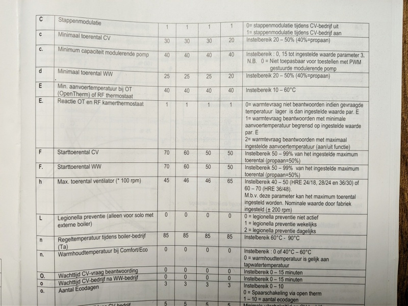

Denk bij de Intergas ook aan de instellingen van de ketel zelf. Je kan in installateur menu komen om een aantal parameters aan te passen zodat de ketel verder naar beneden kan moduleren. Ik heb ook nieuwbouw, maar wel simpeler: Enkel vloerverwarming met twee gesloten verdelers zonder pompen. Ik heb het minimum vermogen van de ketel kunnen verlagen in het menu met minder pendel gedrag als gevolg.
  • dunklefaser
  • Laatst online: 22:06
dunklefaser
Point Of KnowReturn
vandermark schreef op dinsdag 29 september 2020 @ 13:26:
Het minimum verwarmingsvermogen van de Intergas Xtreme serie ligt bij 4,00 kW (b.w.) = ca. 0,42 m³/h bij continu branden. Het lijkt me onmogelijk om het minimum vermogen te verlagen.

  • vandermark
  • Laatst online: 15:31
Blihi schreef op woensdag 30 september 2020 @ 21:03:
Er is wel iets aan in te stellen. Met name de minimale pompsnelheid kan omlaag, maar de standaard instellingen lijken al zodanig te zijn dan de ondergrens 4 kW is.
darklord007 schreef op woensdag 30 september 2020 @ 21:37:
kun je bij de huidige moderne ketels de pompsnelheid nog aanpassen?
Ik kom van een econpact 225c van agpo waar een pomp in zat met 3 standen.
Heb nu een itnergas xtreme36, maar deze heeft nu een automatisch modulerende pomp, of is dit een instelling ergens?
Ik heb in mijn Intergas HRE 36/30 de volgende parameters aangepast naar het minimum wat als opties is aangegeven. Behalve CV temp (die ik mimimum en laag maximum geef) zet ik dus niks vast, maar geef de CV wel meer ruimte om naar beneden te kunnen moduleren door bij bepaalde parameters het minimum te verlagen:
5.: 45 --> 35 graden (max temp CV water)
8: 1 --> 3 minuten (standaard nadraaien na CV bedrijf, met vloerverwarming en de massa wel goed idee denk ik, is langer zinvol? Ben ik nog niet uit... Idee is dat door nadraaien en daarmee afkoelen CV water pendelen meer wordt voorkomen)
c: 30 --> 20 (minimum toerental CV)
c.: 40 --> 15 (minimum capaciteit modulerende pomp)
E: 40 --> 30 (minimum temp CV water)
Afbeeldingslocatie: https://tweakers.net/i/0lrmZtlF9c3M1NLgYIOy6HK3kPY=/800x/filters:strip_icc():strip_exif()/f/image/ZfJuNOIKeh6ZezdxT2BwBRoS.jpg?f=fotoalbum_large
Afbeeldingslocatie: https://tweakers.net/i/i5wu5SKxYJzuAcUsMNkX9xKiiCQ=/800x/filters:strip_icc():strip_exif()/f/image/AxaghB2rJLH2jAJu3pEKQ7N0.jpg?f=fotoalbum_large
[ Voor 24% gewijzigd door vandermark op 01-10-2020 08:21 ]
  • Blihi
  • Registratie: Juni 2018
  • Laatst online: 20-09 20:28
De HRE is niet dezelfde ketel. De XTreme 36 kan sowieso al veel meer terugmoduleren, maar het idee blijft gelijk.
De nadraaitijd heeft bij mijn installatie geen enkele zin. Als er geen warmtevraag meer is vanuit de thermostaat zal de zoneklep dicht gaan, zowel beneden (mechanische klep) als boven (zonekleppen op de verdeler). Dat betekent dat de ketel dus gaat circuleren over de overdrukbeveiliging, dat wil je juist niet.
Bij de XTreme kun je het toerental verder niet instellen, de rest wel. Minimum en maximum capaciteit van de pomp staat standaard tussen 35 en 65 procent. Dat kan naar 15-100%.

Blihi schreef op donderdag 1 oktober 2020 @ 08:37:
Maar, voor mij als leek: een langere nalooptijd van de pomp betekent, betekent eigenlijk dat het verwarmde water langer door de verwarmingsinstallatie (vvw en/of radiatoren) wordt gepompt teneinde het warme water beter te verspreiden? Het water wordt dan echter niet meer verwarmd door de ketel?
Als je de pompsnelheid verlaagd gaat je warmteafgifte natuurlijk omlaag, dus die 4 kW raak je misschien niet meer kwijt. Alleen bij een ruim overbemeten afgiftecapaciteit bij de huidige systeemtemperaturen mogelijk, maar ook zinvol?

dunklefaser schreef op donderdag 1 oktober 2020 @ 10:05:
Precies. Voorlopig blijf ik daar maar af. De enige ketelinstelling die veranderd is, is de aanvoertemperatuur van het water. Die is nu op 40 graden gezet. Dat zou mijns inziens genoeg moeten zijn, maar dat zullen we moeten afwachten.
Het vervelende is dat het enorm lastig is om zelf een goede flowberekening te maken voor de verwarming. De installateur heeft alles gewoon op de fabrieksinstelling laten staan en de boel ontzettend stom aangesloten. Aangezien we geen papieren hebben met flowberekeningen is het een beetje puzzelen hoe het zou moeten staan.

Tommie12 schreef op vrijdag 2 oktober 2020 @ 08:36:
Je ketel pendelt dus de hele tijd.... en dat is niet goed.
Dat je verwarming in Juli toch nog stookt betekent ook dat je WAR niet goed afgeregeld is. Waarom zou je verwarming moeten draaien als het buiten 20 graden is?
De installatiehandleiding van de ketel zegt over de WAR niet heel veel. Wat er staat is dat alleen de Tmax instelbaar is. Verder is alles vast, bij een buitentemperatuur van -9 wordt op Tmax gestookt, bij een buitentemperatuur van 25 graden op Tmin = 25 graden (niet instelbaar). Dat betekent dus dat bij een buitentemperatuur van 20 graden, de ketel het water op 25 graden houdt.
Bij een WAR kan je de helling en de "level" aanpassen.
Bij mij staat de helling op 1.3 en het level op -5. Normaal betkent dat dat de verwarming niks doet als het buiten minder dan 5 graden kouder is dan binnen. Met wat zonnewinst en opwarming door koken, TV heb je dan genoeg warmte.
Ik heb gisteren de temperaturen hier wat aangekeken
Gisterenmorgen bij 12 graden was het water van de CV 32°C, en de ketel draait dan vrijwel de hele morgen op 8-10% van zijn vermogen. Tegen de middag steeg de temperatuur buiten naar ca 15-16 graden, en de ketel viel dan uit, om 's avonds nog eens een uurtje aan 32° te gaan draaien.
Deze morgen was het hier maar 9°, en nu geeft de ketel een 36°.
De "thermostaat" werkt niet als thermostaat, maar als binnensensor.
Als het verschil tussen de werkelijke en gewenste temperatuur hoger wordt, dan gaat de stooktemperatuur omhoog.
  • Tommie12
  • Laatst online: 10:53
Blihi schreef op vrijdag 2 oktober 2020 @ 09:35:
Dan kan je beter ergens in Juni je ketel gewoon uit zetten voor CV, en in September terug inschakelen.
  • Blihi
leonbong schreef op vrijdag 2 oktober 2020 @ 08:42:
Kijk eens goed naar thermostaat in de woonkamer.
Ik vermoed, want dat kan met deze intergas ketel dat deze thermostaat draadloos verbonden is.
Nee, er was geen verbinding tussen thermostaat en ketel. Het was zelfs zo erg dat er bij oplevering een Round aan/uit in de woonkamer hing, verbonden met de zoneklep en naast de ketel een Honeywell Chronotherm Touch aan/uit, verbonden met de ketel ingesteld op continu 25graden. Oftewel, de thermostaat ingang van de ketel was gewoon kortgesloten. Volkomen kul natuurlijk.
En dan moet je alleen de HCE20 herprogrammeren naar een aan/uit signaal naar ketel (hoeft niet perse).
Zodat bij signaalen aan/uit zijn en dan stooklijn aanpassen naar.
-10 graden 65 graden
25 graden 40 graden.
Dat kan. Die stooklijn kan ik inderdaad wel aanpassen, maar als ik de stooklijn op de HCE20 aanpas en deze Opentherm aansluit heeft die dus zijn eigen stooklijn, onafhankelijk van de ketel. Als ik hem aan/uit aansluit heeft de stooklijn op de HCE20 geen zin, want dan overschijft de ketel hem.
En dan wordt de boel heel zuinig met de buitentemperatuur regelcompensatie.
Pompen.
BG pompschakelaar kopen, niet vereist met deze zuinige pompen.
1e verdieping pomp aansluiten op HCE20, dan draait alleen bij warmtevraag en periodiek (in gebouwde functie van de HCE20) voor het vastzitten.
Dat heb ik gedaan. Zowel de pompschakelaar beneden, als de pomp boven via HCE20.
  • Blihi
Tommie12 schreef op vrijdag 2 oktober 2020 @ 09:36:
Ja, dat kan zeker, maar is wel een beetje een beunoplossing.
