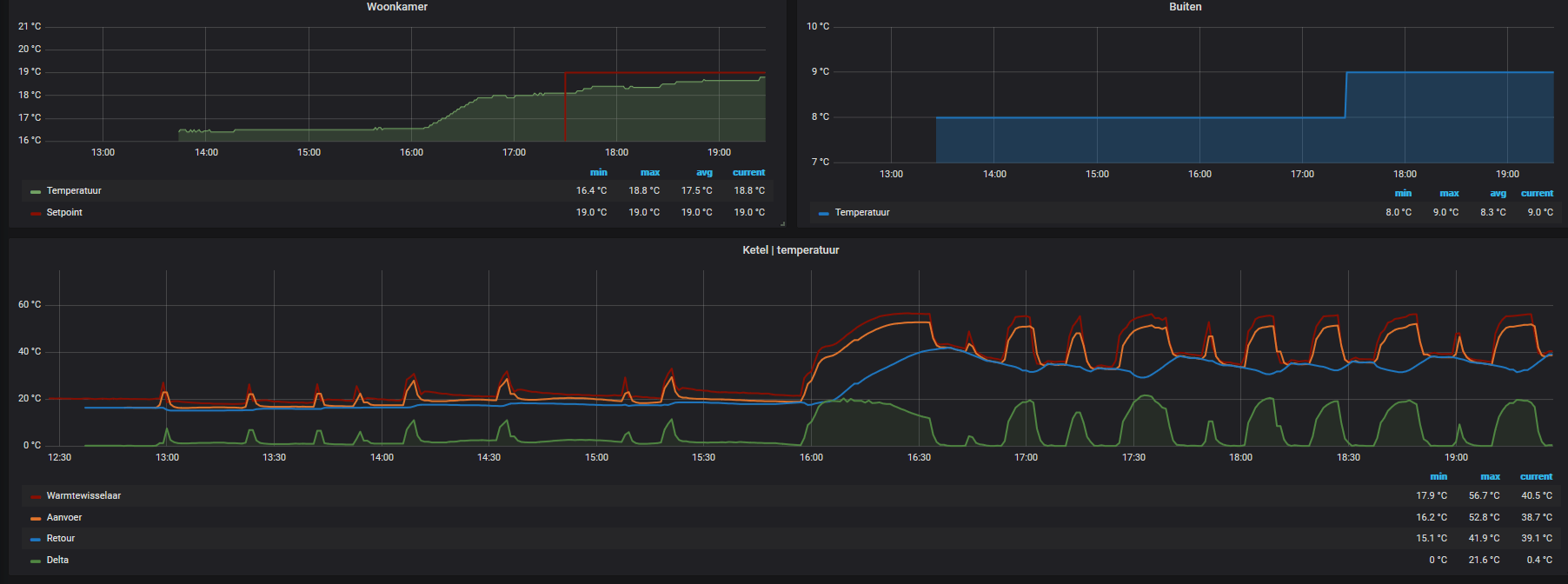

Ik ben sinds een weekje de trotse bezitter van een Intergas 28/24 A HRE met Honeywell Round Modulation thermostaat. De ketel is opgehangen door een ZZP'er (niet door mij ingehuurd en/of geregeld) en deze heeft de ketel gemonteerd en "afgesteld".
Ik heb na het lezen van de CV tuning blog van, van Domburg wat simpele instellingen aagepast.
Wat heb ik zelf aangepast:
Tapcomfort uitgeschakeld.
Aanvoertemp van 80 naar 70 gezet.
Booster uitgeschakeld.
Nadraai tijd CV-pomp van 1 naar 5 minuten gezet.
Nu zijn er een paar dingen die mij niet lekker zitten;
Als ik in de instellingen kijk zijn er waarden (ik neem aan door de installateur) ingesteld, die mij persoonlijk niet lijken te kloppen.
Het gaat mij dan om de volgende 2 instellingen;
Minimaal toerental CV, fabrieksinstelling 30% - Staat op 40% = de waarde voor Propaan
Minimaal toerental WW, fabrieksinstelling 25% - Staat op 40% = de waarde voor Propaan
Daarnaast staat ingesteld maximaal CV-vermogen, fabrieksaf 70 - Staat op 54.
Min. aanvoertemperatuur bij OT (OpenTherm) of RF thermostaat, fabrieksaf 40 - Staat op 30 graden.
De rest van de instellingen staan gewoon op de fabrieksinstelling.
Ik kom van een aan/uit ketel af, hiermee stelde ik de thermostaat in op zo´n 21 a 21,5 graden en dit werkte prima. Er staat wel een bank voor mijn radiator, maar dit gaf nooit echt problemen met het warm krijgen van de kamer.
Met mijn nieuwe HR/modulerende/superzuinige/fancy ketel loop ik echter tegen het probleem aan dat mijn woonkamer niet lekker opwarmt. Ten eerste moet ik een graad hoger stoken om het net zo behaaglijk te krijgen. Dan gaat het opwarmen vrij vlot, maar zodra de kamer op temperatuur is wordt het afzien. Van wat ik heb gezien, warmt de ketel de radiatoren netjes op tot zo´n 70 graden, dan stopt de ketel netjes met verwarmen. Hierna slaagt de ketel er echter niet in om de kamer op temperatuur te houden, met irritante en merkbare temperatuurdaling als gevolg.
De ketel blijft op standje 1 (Gewenste temperatuur bereikt) staan. Laat vervolgens de hele boel afkoelen tot zo´n 40 graden en gaat dan heel kort opwarmen (zeg elke 10 á 15 minuten) tot een graad of 50 á 60, maar door de korte tijd is dit niet merkbaar. Ik heb geexperimenteerd met Min. aanvoertemperatuur bij OT
tussen de 30 en 45 graden en aanvoertemperaturen tussen de 65 en 80 graden. Maar vind dit allemaal geen merkbare verschillen opleveren.
Als test heb ik Reactie OT en RF kamerthermostaat op stand 2 getest, deze staat fabrieksaf op stand 1;
1= warmtevraag beantwoorden met minimale
aanvoertemperatuur begrensd op ingestelde waarde
par. E
2= warmtevraag beantwoorden met maximaal
ingestelde aanvoertemperatuur (aan/uit functie)
Met stand 2 is er geen enkel probleem. De ketel knalt er volgas 70 graden uit, stookt lekker lang door en het is lekker warm. Zodra de temperatuur iets begint te zakken gebeurd dit weer opnieuw.
Nu heb ik dus een mooie nieuwe en zuinige modulerende ketel, maar krijg ik het enkel behaaglijk warm als ik de ketel als ouderwetse aan/uit ketel gebruik. Dat lijkt me niet helemaal de bedoeling. Ik wil best wat dingen tweaken, maar belangrijkste is gewoon een lekker warme kamer zonder gezeik. Vind het sowieso raar dat dit niet lekker gaat nadat er een (nieuwe) ketel gemonteerd is.
Ik probeer het eerst graag zelf op te lossen, vandaar mijn vragen in dit topic. Maar als het verhaal te technisch wordt mag de installateur terugkomen.
[ Voor 6% gewijzigd door LocK_Out op 09-11-2019 16:20 ]

LocK_Out schreef op zaterdag 9 november 2019 @ 16:15:
In mijn geval geeft langer nadraaien dan 1 minuut geen voordeel aangezien alle warmte al uit de warmtewisselaar is en de aanvoer/retour temperaturen gelijk zijn aan elkaar. De overige 4 minuten ben je mogelijk voor niks elektriciteit aan het verbruiken.
Dus ik zou voorstellen 1 of 2 minuten aan te houden voor nadraaien. Als iemand een andere mening heeft hoor ik dat graag! ;)
De round modulation heeft volgens mij ook een installateurs menu waar je het comfort in kan stellen. Tevens kan het zijn dat je thermostaat nog wat in moet leren omdat je er nog maar een week woont.
Minimaal toerental en als ik het goed interpreteer het minimale vermogen van de ketel zou ik zo laag mogelijk zetten (wel binnen de normen van de fabrikant). De ketel heeft op deze manier een maximale modulatiegraad.
[ Voor 28% gewijzigd door TheGrillmeister op 09-11-2019 16:27 ]
par. E
Ik zie dat gesprek met die installateur al een beetje voor me ;)
Allereerst zou ik de bank niet te dicht bij een grote radiator zetten, want dat isoleert en geeft dan dus te weinig warmte af.
Er kan een verschil zitten in de temperatuurmeting van de ene of de andere thermostaat. Daarnaast kan het zijn dat je vorige CV een hoge aanvoertemperatuur had. Je krijgt dan naast het normale verwarmen ook de stralingswarmte als effect. Lage temperatuurverwarming heeft dat effect veel minder.
Aiaiai... zeker met AI gedaan

3DDude schreef op zaterdag 9 november 2019 @ 08:44:
......... Ik zoek dus nog wat ik op de CV kan instellen. - en waar
..........Ook snap ik niet dat het verdeelstation op de begane op zo'n lage druk blijft werken (ook na bijvullen CV boven).
Bestudeer het installatie manual:
https://www.google.com/ur...Vaw0R6yoCjNbAD1PPrGE_Liv5
Pagina 56, legt uit hoe je in het service menu kan komen
Vergelijk jouw instellingen met de documenttie instellingen
Gezien jouw installatie, moeten er aanpassingen zijn.
Met de natte vinger zou ik zeggen:
P010 op 25%-35% (nog steeds 6,4 - 9kW!!!)
P031 op 90% (vanwege pomploze verdeler)
P032 op 60% (vanwege pomploze verdeler)
P033: op 5
P035: op 0
P057: op 1
P059: op 45
Voor P010 zou je moeten weten wat je warmteverliesberekening is, of wat het geinstalleerde vermogen van je vloerverwarming is (aantal groepen, lengte, diameter). Bij 136m2 bij moderne bouw, zou 6.1kW voldoende moeten zijn.
Het enige wat ik me kan voorstellen bij de verschillende druk boven/beneden is dat er nog lucht in het systeem zit. Vloerverwarming ontluchten kan een zeer hardnekkige klus zijn.
Zeker ...als de pomp snelheid te laag is (wat ik denk dat bij jou aan de hand is)
Ik herhaal mijn oorspronkelijke advies:
Laat de installateur elke instelbare parameter verklaren: waarom zo ingesteld.
En lees pagina 58: heb je een weersafhankelijke regeling ? Hoe is die ingesteld.
(n.b. ik heb zelf geen extreme)
  • LocK_Out
  • Laatst online: 20-10 13:40
@bert pit Ik ook ;(
Die bank verplaatsen is i.v.m. de kamerindeling helaas geen optie. Voorheen gaf dat eigenlijk ook geen echte problemen.

@Tichelmanm Vandaag de instellingen op de thermostaat veranderd. Enige verschil lijkt te zijn dat de thermostaat mijn ketel nu aan/uit lijkt te schakelen en het hele modulerende circuit negeert.

@LocK_Out Niet de gewenste situatie dus. Waaruit concludeer je dat de thermostaat nu mogelijk aan/uit regeling toepast?. Heb je informatie over aan en retour temperaturen bij de ketel, zo nee dan is het misschien verstandig om je te verdiepen in het loggen hiervan. Tevens hoe staat het met het waterzijdig balans in de woning zelf?
CV status 1:
De branderautomaat kan de warmtevraag tijdelijk blokkeren. De brander wordt dan gestopt. De blokkering vindt plaats omdat de gevraagde temperatuur is bereikt. Als de temperatuur voldoende is gezakt wordt de blokkering opgeheven.
CV status 5:
Tijdens CV-bedrijf wordt het toerental van de ventilator en daarmee het vermogen van het toestel aangepast zodanig dat de temperatuur van het CV-water naar de gewenste CV-aanvoertemperatuur toe geregeld wordt. Wanneer een aan/uit thermostaat is aangesloten, is dit de op het display ingestelde CV-aanvoertemperatuur. In het geval van een OpenTherm thermostaat wordt de gewenste CV-aanvoertemperatuur door de thermostaat bepaald.
- Wat is op dit moment de waarde van anti-pendel?
- Heb je het minimale vermogen al aangepast?
- Is het systeem goed ontlucht?

@Tichelmanm Aan het feit dat de ketel nu continue de max ingestelde radiator temperatuuraanvoer aanvoert.
Bij het tussendoor opwarmen;
Aanvoer leiding geeft rond de 35 graden.
Retour leiding geeft rond de 30 graden. Gemeten met IR thermometer.
Waterzijdig balans heb ik geen idee van.
Heb hier maar zitten kijken, maar is mij niet helemaal duidelijk.
Ik wil gewoon een woonkamer die op temperatuur blijft, net zoals het was voor de nieuwe ketel.
- Anti pendel staat op 10 minuten.
- CV schiet niet op 1, na bedrijf 3 (ventileren) en dan 0 (cv pomp) voor 2 minuten.
Reactie op OT en RF thermostaat staat op 1.
- Systeem is (voor zover mogelijk), volledig ontlucht.
Ik heb niet de connected variant, die is draadloos en met een app te bedienen.
Ik heb de gewone en weet niet of daar verschil in zit.
Wat er in de uitleg staat is wat ik ervaarde en waar mijn woonkamer teveel door afkoelde. De rest van het huis is prima warm, ik zit vlak bij de verwarming en toch koelt het elke keer weer af.
[ Voor 20% gewijzigd door LocK_Out op 10-11-2019 13:08 ]
@LocK_Out Ik lees dat je wat parameters op de ketel en thermostaat hebt aangepast. Maar het belangrijkste, waterzijdig inregelen, zie ik niks over genoemd worden :? Begin daar eerst eens mee, zie topicstart voor handleiding. De flow door het systeem precies goed krijgen is stap één, daarna ga je finetunen m.b.v. parameters e.d.
Check ook even of het niet tocht uit de leiding van je thermostaatkabel. Ik heb dat dichtgepropt met bubbelplastic zodat er geen tocht vanuit die leiding op de thermostaat kan komen.
[ Voor 12% gewijzigd door ThinkPad op 10-11-2019 12:55 ]
  • LocK_Out
@ThinkPad Bedankt voor het meedenken. Maar het is toch raar dat ik met mijn (domme) vorige ketel nergens last van had en nu ineens wel?
Zou best kunnen dat de vorige ketel een andere pomp had en meer water rondpompte. Als je huidige ketel een modulerende pomp heeft (kans is groot) dan zou er maar zo een stuk minder liters per minuut rondgepompt kunnen worden.
Ga de boel gewoon even inregelen, dan weet je iig dat dat goed zit.

De laatste paar dagen eens het gasverbruik nader onder de loep genomen, en ik constateer daarbij in ons huis (jaren '70, 150 m2 waarvan hooguit de helft verwarmd, slechte/matige dakisolatie, vloer wel geïsoleerd, verder niets) dat er 4 m3 gas opgaat aan enkel de opwarmfase (aanwarmtijd 180 minuten naar de gewenste 20 graden). Totale verbruik afgelopen weekend 9 m3 per dag. Gisteravond in één avond alleen 7 m3. Best veel, toch?
Opvallend is dat de thermostaat eigenlijk doorlopend warmte vraagt, moduleert dan op 1 of 2 (max is 5). Af en toe vraagt hij even geen warmte, maar verreweg het grootste deel van de tijd wel.
Zodra ik als we naar bed gaan de thermostaat naar 16 graden draai, is vrijwel direct de kamertemperatuur 19,5.
Kortom, het lijkt er sterk op dat het systeem de temperatuur gewoonweg maar amper in stand kan houden.
En dan is het nog niet eens écht koud.
De ruimte die verwarmd wordt beslaat de woonkamer en keuken, en een open vide-kamer op de eerste etage. Dat is natuurlijk een nadeel, want veel warmte trekt naar de vide-kamer. We willen dat echter liever niet dicht maken, want vinden dat juist een leuk element van de woning.
Er hangt een radiator op de videkamer, en er hangen twee radiatoren in de woonkamer (lage, lange radiatoren) onder de vensterbanken. En dat laatste kon wel eens een belangrijk issue zijn. Boven de radiator zit een diepe vensterbank die de radiatoren volledig bedekt, en die zelfs door de "L-vorm" nog iets extra over de radiatoren heen valt. Met de hand is gewoon duidelijk te voelen dat daar veel warmte opgesloten lijkt, althans niet optimaal afgegeven kan worden. Bij één van de radiatoren zitten er tenminste nog een paar openingen (sleuven) bovenin de vensterbank maar de andere is helemaal dicht.
Heb maar eens een paar ventilatieroosters besteld en die ga ik er eerst maar eens infrezen. Het zou me niet verbazen als dat al een merkbaar verschil gaat opleveren.
Nu dacht ik ook nog aan radiatorfolie. Is dat afdoende, of zou het zelfs nog effectiever zijn om wat dikkere isolatie tegen de muur aan te monteren? Zoiets als dit bijvoorbeeld, al is het niet helemaal waar het voor bedoeld is: https://www.ventilatiesho...e-breed-1000mm-per-meter/
Een ander punt is nog dat de gordijnen tot aan de vloer komen, tot aan de vensterbank zou waarschijnlijk verstandiger zijn, maar daar speelt natuurlijk ook een esthetisch element.

  • mddd
Glenfiddich schreef op dinsdag 12 november 2019 @ 15:20:
Dus begrijp ik het goed dat de gordijnen over de vensterbank hangen? En je overweegt een ventilatierooster in de vensterbank te maken? Dan kan de warme lucht dus makkelijker omhoog maar komt dan nog steeds niet makkelijk je kamer in. Je raam zal een stuk warmer worden en ramen zijn toch plekken waar veel warmte door verloren gaat.
Het beste zou dus toch zijn om te zorgen dat de warmte van de radiatoren de kamer in kan en niet onder de vensterbank blijft hangen danwel via het raam verdwijnt.
Je zou de gordijnen eens tijdelijk op de vensterbank kunnen leggen of omhoog knopen en kijken of je daarvan effect ondervindt. Het is niet een definitieve oplossing maar wel een goede test denk ik.

  • Glenfiddich
  • Laatst online: 12:15
mddd schreef op dinsdag 12 november 2019 @ 15:37:
Die hangen inderdaad over de vensterbank heen (of beter gezegd: vóór de vensterbank).
Het lijkt me een goede suggestie om dat inderdaad eens te proberen, de gordijnen op de vensterbank leggen. In combinatie met die ventilatieroosters, lijkt me.
Nu staan de gordijnen overigens ook nog altijd ergens (laag) op het lijstje van zaken waar we mee bezig moeten om naar onze wens te vervangen, we wonen er onderhand ruim twee jaar maar dit zijn nog altijd de gordijnen van de vorige eigenaar :P

Wel mooi in HR bereik.
Afbeeldingslocatie: https://tweakers.net/ext/f/hjpLwv6eGTirQdlA7CgFsWSz/medium.png

Ik ben gewend in dit huis om als ik thuis kom van mijn werk de verwarming aan te zetten door de thermostaat op de gewenste T te zetten, en als ik ga slapen weer uit door hem 2 graden lager te zetten.
Nu ben ik sinds september op zeer lage temperatuur aan het verwarmen en met deze koude dagen (en nachten) van de afgelopen week had ik moeite om in die paar uurtjes (5-6 uur) het warmte verlies van de dag te compenseren.
Dus de thermostaat op 20.5 laten staan en eens gekeken wat de ketel nu doet als ik er een tijd vanaf blijf.
Aangezien het minimum vermogen van de ketel (10.5 kW) veel te hoog is om alleen het warmte verlies te compenseren gaat hij een aantal keer aan en uit per uur. Ik zie dat er iets van lerend effect in zit, hij gaat naarmate hij dit wat langer doet en de T gelijk blijft, de tijd tussen dat hij aangaat steeds langer maken zodat hij niet als een dolle blijft aan/uit schakelen.
Verder zag ik dat de gemiddelde Ta lager ligt, maar ook dat de hoeveelheid kWh/Graaddag die nodig is om de zelfde binnen temperatuur te houden toe nam. En ik merkte na een dag dat het kil was in huis.
Na eens goed naar de Ta en Tr grafiekjes te hebben gekeken zag ik dat de ketel steeds zo kort brand dat de pomp van de vloerverwarming vrijwel niet meer aangaat en dus de meeste warmte via de radiatoren wordt afgegeven. Een infrarood meting op de vloer gaf ook aan dat hij "koud" was (de ruimte temperatuur had).
Dus van ellende maar de pompschakelaar er tussenuit gehaald, en de vloer verwarmings pomp is nu 24h per dag aan het draaien en dan wordt het zowel behaaglijker, de vloer wordt 1.5-2 oC warmer, als dat ik minder kWh/graaddag nodig heb om het huis op de zelfde temperatuur te houden.
Ta en Tr zijn nu gemiddeld tijdens het huis op temperatuur houden nog lager; Ta=27.13, Tr=24.15 wat een erg goede rookgas condensatie opleverd.

@PentaClover
De meeste ketels hebben simpelweg teveel cv vermogen. Het vermogen is meestal nodig voor warmt tapwater.
Bij mij thuis heb ik de spouwmuur laten isoleren.
Ook heb ik waterzijdig ingeregeld en het nodige vermogen uitgerekend.
Aan de hand van dat vermogen heb ik het vemogen van de ketel verlaagd dmv toerental aanpassen. Meeste ketel documentatie hebben hier wel een grafiek van staan.
Vloerverwarmingpomp draait bij mij ook continu. Die 4W maakt me niet zo uit ;)

@Stefan1989 Ik heb nog een ouderwetsche pomp die op standje 2 een kleine 65 W verbruikt dus dat tikt wel aan met 1.5 kWh per dag.
3200 Wp OZO+10000 Wp ZZW+3200 Wp WNW - Daikin 4MXM68N + 3 x FTXM20M2V1B + FTXA50A2V1BT - Vaillant AroTherm 125/5 & Boiler VIH RW 300/3 MR
Heb je niet de mogelijkheid om de sensor van de pompschakelaar dichter bij de ketel te plaatsen?
Bij m'n ouders zit de sensor zo'n 20cm onder de ketel, met het idee dat de reactietijd daardoor flink wordt verbeterd.
