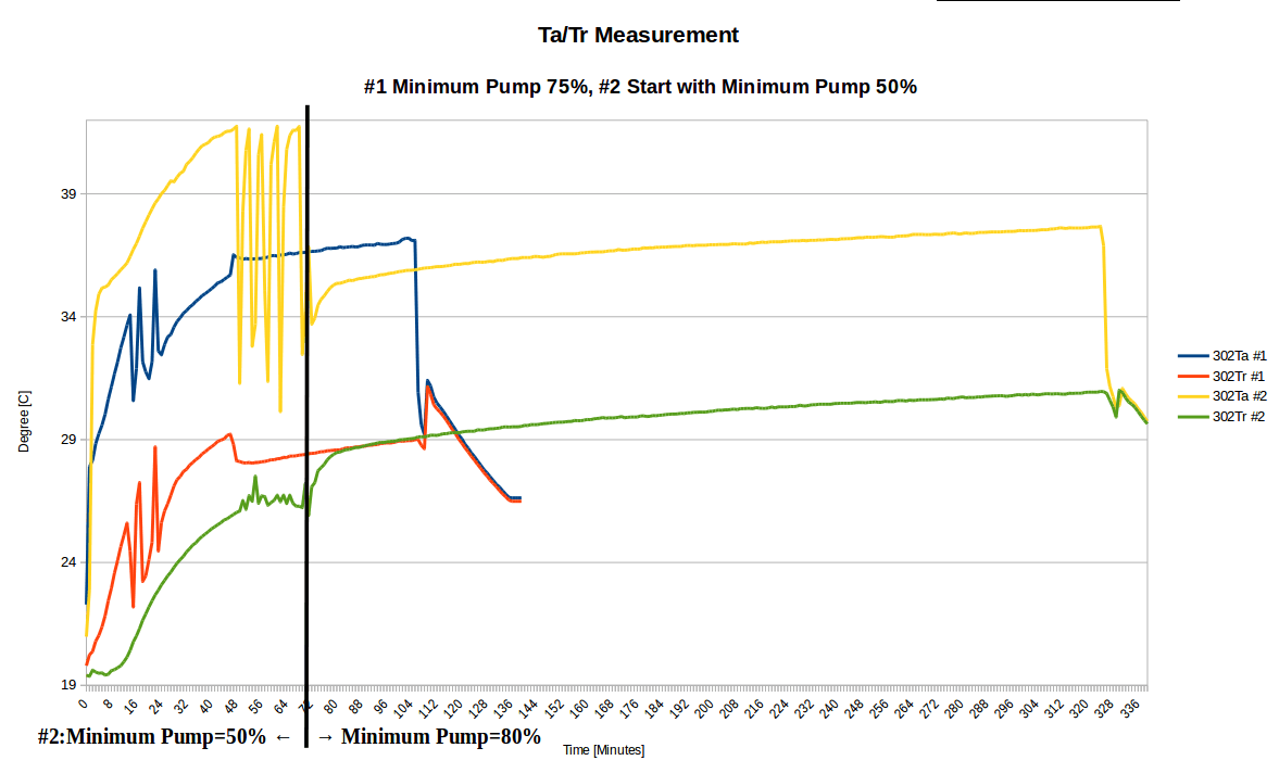

Copitano schreef op zondag 13 oktober 2019 @ 15:06:
Ik heb een begin gemaakt met het waterzijdig inregelen van mijn afgifte systeem. Warmteopwekker hoofdzakelijk Elga WP. CV installatie heeft afgelopen winter nagenoeg niet hoeven bijspringen. Elga levert op dit moment Ta 35 en Tr 30 dus Td tussen 4,9 en 5,1. In zowel de Tr als de Td van de convectoren in huis zit verschil. Dat wil ik proberen weg te regelen door sommige convectoren te knijpen en andere wat meer ruimte te geven. Op dit forum kom ik echter verschillende aanpakken tegen:
1) Zo regelen dat Tr overal ongeveer gelijk is
2) Zo regelen dat Td overal ongeveer gelijk is
Zo ziet Td er op dit moment uit:[Afbeelding]WP is nu aan het terugmoduleren maar het is eigenlijk toch nog te warm buiten.
Wat is de beste methode om de boel goed in balans te krijgen, regelen op Tr of op Td?
Ik gebruik het excel hulpje van @ThinkPad dat ziet er ongeveer zo uit. Getal in de laatste kolom is het aantal slagen knijpen (-) of opendraaien (+).[Afbeelding]
Ehhh, o ja, het is een eenpijpssysteem met jaga onderblokken met boring dus.
Aangezien ik ook een eenpijpssysteem heb ben ik benieuwd hoe het inregelen je af gaat.
Wat gebruik je trouwens om de temperaturen zo te loggen?

  • Copitano
  • Registratie: Februari 2018
  • Laatst online: 14-08 16:07
Copitano
Hoorn NH
elco-OS schreef op dinsdag 15 oktober 2019 @ 04:59:
Ik heb alle aanvoeren en retouren voorzien van DS18b20 sensoren. Die leest ik via Nodemcu ESP8266 v3 met daarop EspEasy uit in Domoticz en stuur ik via InfluxDB door naar Grafana. Je kunt dan binnen enkele minuten al het effect zien. Als extra hulpje gebruik ik het excel van @ThinkPad om de richting te bepalen per convector (knijpen of meer open zetten). Ik heb inmiddels een redelijk resultaat kunnen bereiken waarbij zowel de delta T als de retourtemperaturen redelijk in balans zijn. Een enkele (kleine) convector wil niet helemaal mee doen, maar de ruimte wordt voldoende warm. Is wel een geduld werkje waarbij ik per aanpassing het effect bekijk in Grafana. Ik noteer van elke actie het aantal kwartslagen dat ik knijp of extra open zet. Soms schiet het door, dan weer een kwart slagje corrigeren tot de boel in balans is. Een eenpijpssysteem zul je nooit 100% krijgen is mijn ervaring, maar je kunt aardig dichtbij komen.

Ik heb een vraag over mijn cv installatie die ik niet goed ingeregeld krijg. Mijn intergas hreco ketel slaat vaak aan en uit tijdens het verwarmen. Hieronder een grafiek van het verloop tijdens het opwarmen
Afbeeldingslocatie: https://i.imgur.com/h9YOQjA.jpg
Zoals in de grafiek te zien is blijft de retour koud maar toch slaat de ketel uit op code 1 "gewenste temperatuur bereikt" terwijl de thermostaat in de kamer nog vraagt. Beneden heb ik vloerverwarming met een bypass maar de bypass blijft ook koud en de thermostaat bij de verdeler lijkt ook niet dicht te lopen. Op de retour van de cv ketel zit een inregelventiel van Ballorex om de flow te regelen kan dit een oorzaak wezen van het probleem?

Zoals gevraagd even wat gegevens:
- Twee onder 1 kap woning
- Nieuwbouw, opgeleverd in november 2017.
- Beneden vloerverwarming (daarop tegels): 4 groepen:
GroepLengte (m)Hart op hart (cm)m2vermogen
11071515.81184
210215151129
31121516.51239
480108680
- Boven radiatoren (Alleen de verwarming op de badkamer staat vol open)
- In de badkamer vloerverwarming middels een RTL ventiel (stand op 2.5 momenteel)
De ketel is een Intergas HReco 36 waarvan het minimale vermogen ingesteld is op 25%. Komt geloof ik overeen met ongeveer 8kw.
Gasverbruik:
Jaar 1 nov 2017 - okt2018: 833m3
Jaar 2: okt 2018 - okt 2019: 762m3
Omdat ik nog in gesprek ben met de bouwer, meet ik zoveel mogelijk om 'bewijs" te verzamelen.Dit doe ik met een raspberry en een aantal temperatuur sensoren:
- Vloer oppervlakte (geïsoleerd van de omgevingslucht.
- Kamer temperatuur (naast de thermostaat)
- CV aanvoer
- Gezamenlijke afvoer (terug naar ketel)
- Vloer in (op de verdeler, onderste balk)
- Verdeler retour ( naar de gezamenlijke afvoer)
Ongeveer elke 10 seconden wordt de temperatuur opgevraagd van alle sensoren en deze worden in Splunk ingelezen. Daarbij heb ik sinds kort ook de buiten temperatuur en wind gegevens e.d. toegevoegd.
Hiermee kan ik zeer gedetailleerde grafieken maken.
Als extra info:
- Intergas zelf is al geweest. Deze heeft aangetoond dat de thermostaat de ketel stopt. Wanneer de thermostaat hoger dan 1 graad verschil met de ruimte temperatuur staat, dan brand de ketel continue op voor uren indien nodig. Daaruit concludeer ik dat de ketel zijn vermogen kwijt kan.
- Onlangs is de minimale pompsnelheid door de installateur op 80% gezet. Dit omdat de ketel ongeveer 3 minuten brand en dat het erg lang duurt voordat bv de leiding van de badkamer radiator warm wordt.
- Wanneer ik het RTL ventiel voor de badkamer op standje 3 zet (prettig voor de voeten), loopt de ketel temperatuur niet erg hoog op ( de gezamenlijke retour natuurlijk wel)
Wat ik zie gebeuren:
1. De ketel slaat af door de thermostaat wanneer de werkelijke en gewenste temperatuur bijna bereikt is.Prima natuurlijk als de vloer op temperatuur is.
2. De gezamenlijke temperatuur is behoorlijk veel hoger dan de retour temperatuur van de vloerverwarming. Proefondervindelijk vastgesteld dat dit veroorzaakt wordt door het RTL ventiel Deze laat warm water door.
3. Verschil in regeling in low load mode van een modulerende of aan/uit thermostaat van dit merk is er niet.
4. Het duurt erg lang voordat de vloer een beetje warmte af gaat geven. Zomaar de thermostaat omhoog zetten om 's-avonds warm op de bank te zitten heeft door de lange tijdsduur geen zin. (mijn grootste frustratie).
5. Wanneer ik in de winter mijn centrale afzuiging wat harder zet ivm koken, zakt de temperatuur behoorlijk. Het duurt uren voordat de ruimte weer op temperatuur is. Gevolg: met een dekentje op de bank of vroeg naar bed.
Mijn voorlopige conclusies:
1. De lus op het RTL ventiel moet geknepen worden zodat er minder water doorheen gaat en kans krijgt om af te koelen (helaas niet mogelijk door het niet aanwezig zijn van zo'n mogelijkheid). Of deze moet aangesloten worden op de vloerverwarming.
2. De thermostaat moet niet afslaan als de vloer koud (20 graden) is en wanneer de kamer temperatuur bijna gelijk is aan de ingestelde temperatuur
3. De lussen voor de vloerverwarming verschillen nogal. Gezien de traagheid zou een hh afstand van 10 en en maximale lengte van 80 meter beter zijn geweest. Maar ja....
4. Inderdaad een klokthermostaat neerhangen en die zo in te regelen dat de vloer 's-middags/'s-avonds lekker warm is. Maar dat klinkt voor mij als pleisters plakken en een mogelijk probleem verbloemen.
5. Een thermostaat kopen die rekening houd met de vloertemperatuur. Maar zie die maar eens te vinden... Alleen de Danfoss Icon heeft een infrarood meter. Maar hoe de regelstrategie is kan ik niet vinden. Daarbij is het systeem erg duur.
6. Misschien ben ik gewoon te kieskeurig en verwacht ik iets wat niet kan. 8)7 (Feedback hierover is zeer welkom!)
Een warmteverlies berekening of inzichten in de aannames/berekeningen heb ik al proberen op te vragen bij de bouwer alsmede de installateur. Helaas geen reactie. Waar kan ik de warmteverlies berekening opvragen? Bij de gemeente?
Klein verwarmingsschema met temperatuursensoren:
Schema met sensoren
De run op 25 oktober 2019:
CV run 24 oktober 2019
[ Voor 0% gewijzigd door mdvdl op 26-10-2019 12:11 . Reden: Tegels toegevoegd ]

Als ik naar je andere post kijk valt me op dat je afgifte capaciteit wel erg klein is en je vermeld er niet bij, welke water temperatuur er bij dit afgifte vermogen hoort.
Hoe lager de temperatuur van je water hoe lager je afgifte vermogen, en als ik naar je grafiekje kijk heb je wel een erg lage Ta die tussen de 22oC en de 30oC stuitert, weet je zeker dat er niet toevallig een maximum temperatuur van bijv 30oC ingesteld staat in je ketel ?
Met zo'n lage Ta zullen je radiatoren vrijwel niets van de warmte afgeven, en het minimum vermogen van je ketel is dan veeeeels te hoog om de zaak rustig te laten draaien, vandaar het continue aan/uit verhaal dat je ziet.

Vorige week mijn Domoticz aangepast zodat hij de data per minuut bewaard, en niet per 5 minuten om beter inzicht te krijgen in schakel gedrag van een aantal zaken.
Toen ik eens goed naar het opstarten van de CV ketel keek, kon ik nu ineens zien dat de Hysterese van de pomp schakelaar te klein is.
De Ta loopt op en op een gegeven moment gaat de pomp aan, maar ook meteen weer uit omdat de temperatuur instort door het koude retour water uit de vloer, en dan weer aan en weer uit etc, na een keer of 3 a 4 dan is het water toch warm genoeg en blijft hij aan.
Wat mij opviel was als dit gebeurd, de regeling van de CV hierop reageerd door naar zijn max vermogen door te schieten en dit aan te houden totdat de max CV temperatuur bijna bereikt is, en dan gaat hij terug naar zijn minimum modulatie vermogen.
Nu had ik, toen ik omging naar lage temperatuur verwarmen, het minimum van de pomp modulatie op 75% gezet, met als idee een hogere flow is een hogere gemiddelde T dus betere afgifte in de radiatoren. Dus ik dacht vandaag laat ik die eens terug zetten naar het absolute minumum van 50% en dan kijken wat de regeling van de ketel doet met de pomp.
Gevolg, pomp draait op 50%, water schiet voorbij de temperatuur waarbij de pomp schakelaar schakelt, de vloerverwarming pomp gaat aan en blijft aan, so far so good.
Echter op het moment dat de Ta in de buurt komt van de max ingestelde Ta +5oC, liet de regeling van de ketel niet de pomp harder draaien, maar werd de brander uit gezet, tot de Ta max temperatuur -5oC was en toen weer aan en weer uit en weer aan om zo gemiddeld de Ta op de max ingestelde temperatuur te houden.
Erg jammer van meneer Nefit, de pomp op minimum houden i.p.v. de pomp harder laten draaien, en dan in de tijd gaan moduleren door elke 2 minuten de brander aan en weer uit te doen. 8)7 8)7 8)7
Toen toch het minimum van de pomp modulatie maar omhoog gezet naar 80% en weer een lange run.
Zie plaatje met 2 verwarming runs.
Ta/Tr Measurement Different Minimum Pump DutyCycles
