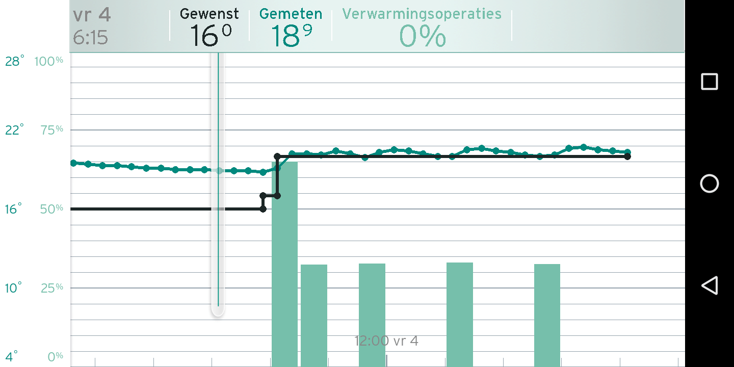

Sinds vandaag is onze ketel weer aan het stoken. De ketel is aangesloten op de 'slimme' thermostaat van Vaillant, de VSmart. Deze thermostaat is enkel via een app in te regelen. Dit zou een modelerende thermostaat moeten zijn die zelflerend is en rekening houdt met het weer.
Ik heb hieronder een screenshot toegevoegd van hoe het er daadwerkelijk aan toe gaat. De thermostaat maakt flinke overshoots, soms wel met 0.8 graden. Van een modulerende werking is weinig sprake, De ketel gaat flink stoken als deze net onder de 20 graden komt en maakt daarna een overshoot en slaat af. Dit herhaalt zich steeds. Dit lijkt me niet helemaal de bedoeling.
De thermostaat heeft erg weinig opties om in te stellen. Het enige waar ik aan kan draaien is of ik een aan-uit of modulerende regeling wil, en wat de stooklijn moet zijn (deze wordt automatische bepaald).
Grafiek thermostaat
Iemand enig idee hoe dit beter kan?

elco-OS schreef op vrijdag 4 oktober 2019 @ 20:32:
[Afbeelding: Grafiek thermostaat]
Als hij zelflerend is, zou het zich binnen enkele dagen moeten oplossen. Ik zou het sowieso even een paar weken aanzien, omdat een matige buitentemperatuur niet ideaal is om de zaak in balans te krijgen.
Overshoot kan aan veel dingen liggen. Het gaat vaak om een balans tussen het afgegeven vermogen versus de isolatie van de woning.

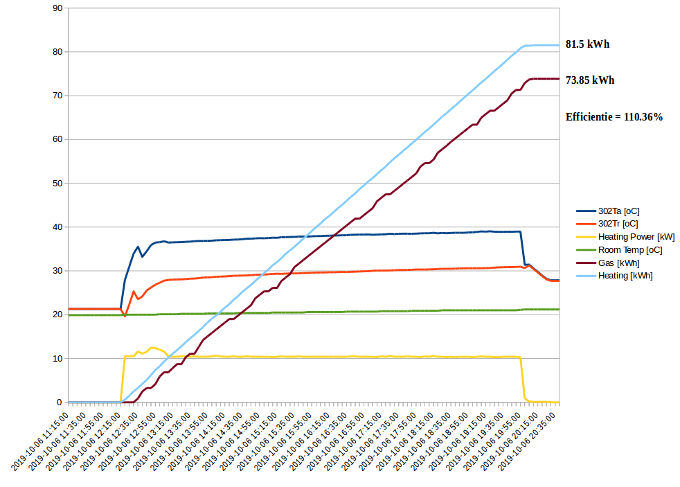

Vandaag de eerste lange run kunnen maken met de CV, Temperatuur in huis van 19.9oC naar 21.2oC gebracht in bijna 8 uur.
Met een omgebouwde HT verdeler in de retour van de radiatoren en met een kogelkraan in een bypass om de flow te regelen, lukt het nu redelijk goed om het minimum vermogen van mijn ketel (10.5 kW) kwijt te kunnen met een ta van 37-39 oC
Ongeveer 30% van de flow gaat door de bypass, 70% door de vloerverwarming verdeler.
De Flow die de verdeler in gaat is 80% van wat er de vloer in gaat, er wordt nog 20% retour bijgemengd, wat er voor zorgt dat de temperatuur die de vloer in gaat ongeveer 1oC lager is dan wat er in de verdeler binnen komt.
VerderlerUpgrade
8 Hour Heating Run
Het dipje wat je in het begin ziet is de pompschakelaar van de vloerverwarming die de temperatuur van het
water acceptabel genoeg vind en dan aan gaat, de ketel draait dan even op meer dan zijn minimum vermogen om het water opgewarmt te krijgen.
Vermogen gemeten met een Kamstrup warmte meter 81.5 kWh, onderwaarde van verbrand gas 73.85 kWh,
dus rendement ketel 110.36% van de onderwaarde. (+/- de meet onnauwkeurigheid van de Kamstrup en de "slimme" gas meter)

PentaClover schreef op zondag 6 oktober 2019 @ 21:56:
[Afbeelding: VerderlerUpgrade]
[Afbeelding: 8 Hour Heating Run]
Gezien je een HR-ketel hebt dus condenserend zou je eigenlijk met bovenwaarde moeten rekenen. Waardoor de uitkomst altijd kleiner dan 100% is, je kan er geen energie bij toveren.
Het rekenen met onderwaarde stamt van vroeger toen het het condenseren nog niet werd benut.

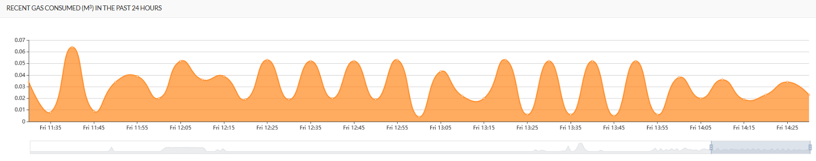

  • Cranberry
  • Laatst online: 19:36
Het huis (vrijstaand uit 1924) waar we nu een jaar wonen, hebben we vorig jaar flink verbouwd/gerenoveerd. Omdat de inmiddels bijna 21 jaar oude Nefit Ecomline HRC30 technisch nog in orde was, hebben we besloten deze nog even te houden om op een later tijdstip over te stappen op een warmtepomp.
Nadeel van deze ketel is dat 'ie een veel te hoog minimum vermogen heeft (ongeveer 10kW).
De ketel wordt aangestuurd door een Nefit Easy thermostaat.
Nu zie ik dat de ketel best veel stopt en start. Omdat de dT >5K, ga ik er vanuit dat dit niet komt omdat de ketel z'n warmte niet kwijt kan. Ter indicatie onderstaande plaatje. Als de ketel op z'n laagste vermogen continu draait, gebruikt 'ie net iets minder dan 0,8m3 per uur. Uit deze grafiek leidt ik dus af dat 'ie elke 5 minuten een keer stopt.
gasverbruik20191011
Voor m'n gevoel is het voor slijtage en verbruik gunstiger als 'ie gewoon rustig doorpruttelt dan dat 'ie om de paar minuten stopt en een paar min. later weer start.
Is dat ook daadwerkelijk zo?

Cranberry schreef op vrijdag 11 oktober 2019 @ 15:22:
[Afbeelding: gasverbruik20191011]
die ketel kun je goed loggen met de data logging bordjes van bbqkees https://shop.hotgoodies.nl/ems/
dan kun je zien of de ketel op zijn minimale vermogen zit te werken, en dan kan hij niet zachter (ik kan de pompmodulatie niet lager instellen dan 30%, en bij 30% wordt het water heel snel veel warmer dan gevraagd - bij mij is hij elke 15 minuten 10 min aan, 5 min uit).
  • Cranberry
@LinuxMan Volgens mij is de Ecomline er juist één die (nog) geen ems babbelt.
Ik ben er overigens wel zeker van dat 'ie m.u.v. verwarmen van SWW voor 95% op z'n minimale vermogen draait. De ketel heeft een opgegeven min. vermogen van 9,2kW. In een uur levert 'ie dus minimaal 9,2kWh. Bij een lage Tr zal 'ie zal 'ie op zo'n 104% van onderwaarde van m3 gas zitten, dus ~9,2kWh. M.a.w. er wordt 1m3 gas per uur verbruikt, dat weer goed overeenkomst met 0,08 m3 per 5 min.
De pomp van deze ketel moduleert sowieso niet. Die draait altijd 100%.
Binnenkort wil ik DS18B20 temperatuursensoren op de leidingen gaan bevestigen om daarmee de temperatuur te loggen. Dan kan ik redelijk goed bepalen wat Ta en Tr doen.
  • PentaClover
  • Registratie: September 2018
  • Laatst online: 16-08 14:49
---snip---
Geen idee of dat kwaad kan, rustig door pruttelen zal vast beter zijn voor het verbruik. Ik heb een wat modernere ketel van Nefit die ook minimaal 10.5kW kwijt wil en anders gaat pendelen, ik heb zo'n boardje van BBQkees aan een RaspberryPi geknoopt en kan aardig wat data uitlezen.
Sinds dat de ketel is aangezet heeft hij in 6-7 jaar tijd (Waarvan het huis 2 jaar heeft leeg gestaan):
42401 burnerStarts gehad en in totaal 8898 uur runtime gehad (inculsief WarmWater), dat is gemiddeld slechts 12.5 minuten per run.
Aangezien hij sinds wij hier wonen nooit pendeld en maximaal 1 maar per dag aangaat voor verwarming en slechts een keer of 3 a 4 per dag voor warm water, denk ik dat hij bij de vorige bewoners dit continue deed, ik heb bij onderhouds beurten geen opmerkingen gehad dat er slijtage te zien was.
Een collega van mij heeft een scope aan de thermostaat draadjes van zo'n zelfde ketel gehangen als jij hebt, en het lijkt als ik het goed begrepen heb wel op ems, in de zin dat het ook een serieel protocol is met een level shift van de spanning, ik dacht 1200 Baud en de berichten zitten ook anders in elkaar, daar was hij volgens mij nog niet uit, en wegens tijd gebrek zou het zo maar kunnen dat hij eerder een nieuwe ketel heeft dan de datagrammen gedecodeerd :+

  • Copitano
  • Registratie: Februari 2018
  • Laatst online: 14-08 16:07
Copitano
Hoorn NH
Ik heb een begin gemaakt met het waterzijdig inregelen van mijn afgifte systeem. Warmteopwekker hoofdzakelijk Elga WP. CV installatie heeft afgelopen winter nagenoeg niet hoeven bijspringen. Elga levert op dit moment Ta 35 en Tr 30 dus Td tussen 4,9 en 5,1. In zowel de Tr als de Td van de convectoren in huis zit verschil. Dat wil ik proberen weg te regelen door sommige convectoren te knijpen en andere wat meer ruimte te geven. Op dit forum kom ik echter verschillende aanpakken tegen:
1) Zo regelen dat Tr overal ongeveer gelijk is
2) Zo regelen dat Td overal ongeveer gelijk is
Zo ziet Td er op dit moment uit:Afbeeldingslocatie: https://imgur.com/wBKbtx4.jpgWP is nu aan het terugmoduleren maar het is eigenlijk toch nog te warm buiten.
Wat is de beste methode om de boel goed in balans te krijgen, regelen op Tr of op Td?
Ik gebruik het excel hulpje van @ThinkPad dat ziet er ongeveer zo uit. Getal in de laatste kolom is het aantal slagen knijpen (-) of opendraaien (+).Afbeeldingslocatie: https://imgur.com/fz2u5MY.jpg
Ehhh, o ja, het is een eenpijpssysteem met jaga onderblokken met boring dus.
