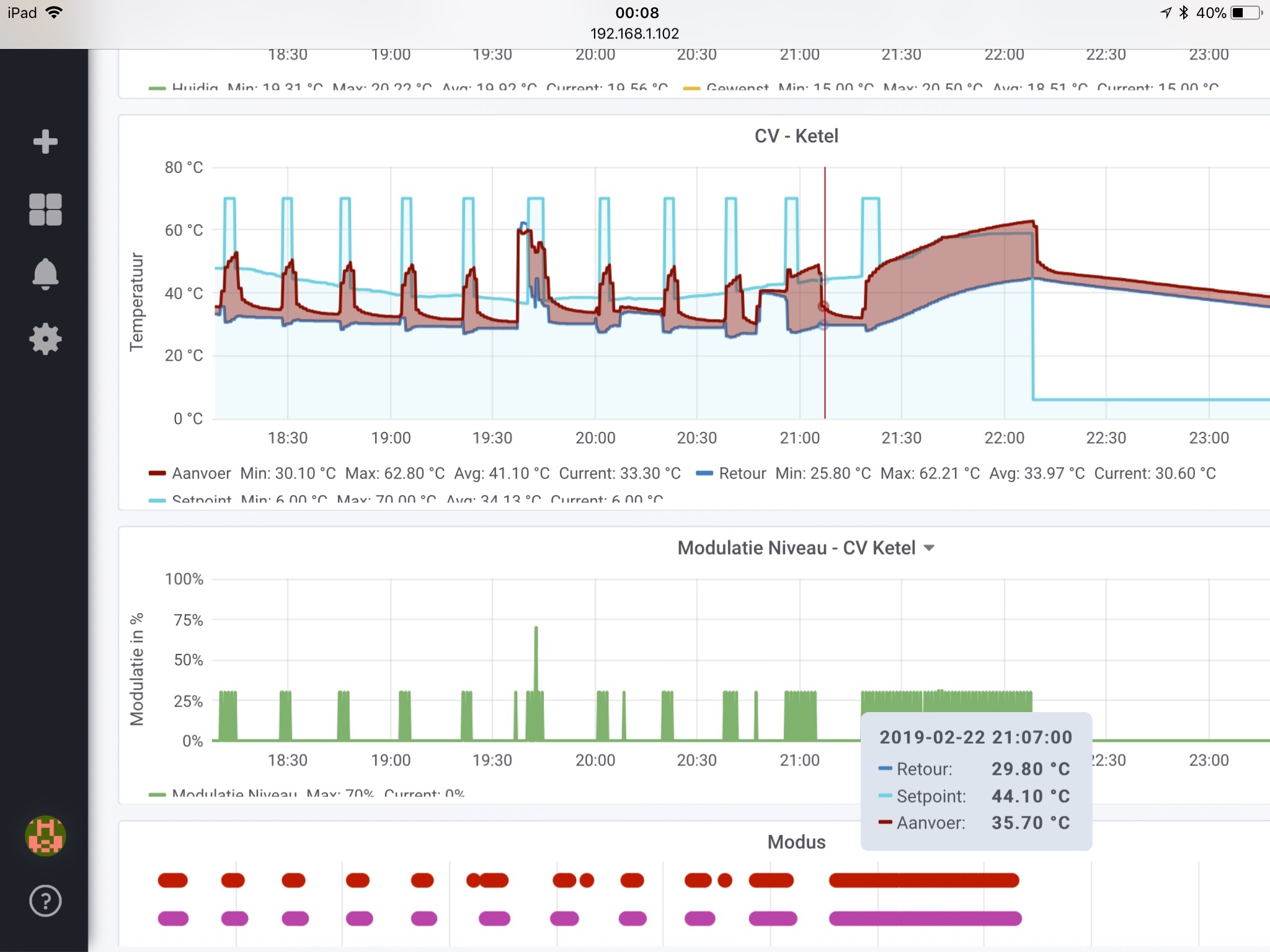

Ik heb van de data van afgelopen week 2 grafiekjes gemaakt met meerdere verwaming runs erin.
Ik heb tevens deze week een paar parameters aangepast. Als eerste kwam ik erachter dat de minimale pompmodulatie in de ketel op 60% stond, deze heb ik verlaagd naar het minimum dat je kan instellen 50%. Een dag later heb ik de maximale ketel temperatuur 3 graden verlaagd van 60C naar 57C.
Je ziet het effect hiervan op de retour temperatuur en dus het rendement direct terug,

@PentaClover Ik heb een brandende vraag bij jouw plaatjes:
Op welke manier heb je de (theoretische) rendementen van jouw maatregelen bepaalt/berekent?

@dunklefaser Puur op basis van de gemeten retour temperatuur.
Ik heb ooit 2 tabellen gevonden (weet niet meer waar) met de efficientie van een HR ketel en condensatie rendement in relatie tot de retour temperatuur voor een aantal temperaturen. Die heb ik gecombineerd en ge-interpoleerd.
Als je deze plot krijg je een grafiek die qua vorm verdacht veel lijkt op figuur1 uit de topic start:

@dunklefaser Het mooiste zou natuurlijk zijn als ik de flow zou kunnen meten, dan is het sommetje van het werkelijke rendement vrij envoudig aangezien ik uit de Nefit Ketel al de aanvoer en de retour temperatuur kan uitlezen, en ik kan ook uitlezen hoeveel gas er verbruikt wordt. Helaas heeft de Nefit Ketel wel een uitleesbare flow sensor in zijn warm tap water circuit zitten, maar niet in het CV circuit.

@PentaClover Wat let je een Kamstrup 302 (ca. € 130) in de retour te plaatsen?
Deze warmtemeter kan je ook in een vervangende wp-installatie "recyclen".
Dan heb je belastbare gegevens uit beide werelden tenminste voor het cv gedeelte - gas en all-electric.
:+ :+ - En dan weten we eindelijk wat het rendement van een gasgestookte (HR) cv-installatie werkelijk is.
Trouwens, jouw ketel brand ook maar enkele minuten of zie ik dit verkeerd?
Mijn retourtemperatuur wordt max. 32°C als de ketel morgens wat langer brand (max. 20 minuten)
bij een aanvoer van max. 45°C - rendement ca. 94,5% (bovenwaarde).
Ik heb het diagram nog wat nader bekeken:
De onderwaarde is toch de verbrandingswaarde zonder condensatiewarmte = 31,65 MJ/m³?
Bij 57°C retour begint de condensatie, het rendement o.w. is dan niet 100%
maar slechts ca. 88% = 7,74 kWh??
Om op 100% o.w. = 31,65 MJ = 8,79 kWh/m³ te komen mag de retourtemperatuur niet hoger komen dan 41°C. Dan heb je wel al behoorlijk wat aan condensatie of niet?
Tenminste suggereert het diagram dit. Heb je hiervoor een verklaring? Of lees ik het diagram verkeerd?

@dunklefaser Ja dat zou een optie kunnen zijn, dan heb ik ook nog een mbus USB adaptertje nodig en wat ander klein materiaal zie ik ... ik zal er eens over denken.
Nee de ketel brand geen minuten maar uren, de x as is 5 uur, en ja het eerste uur is het water nog aan het opwarmen en dus de retour temperatuur laag, en dan is het rendement bij mij uitstekend. Daarna zakt het naar de net even boven de 100%.
Ik reken de retour temperatuur die ik uitlees ook direct om in %Efficientie en duw dat in domoticz,
Dit is een verwarmingsrun van gisteren van ruim 5 uur:
Afbeeldingslocatie: http://i67.tinypic.com/16iefwg.png
Ja, zo heb ik het wel begrepen, volgens de tabel van ketel rendement is bij hogere temperaturen het rendement van de ketel minder, omdat er meer warmte naar buiten verdwijnt en niet geheel door het ketel water wordt opgenomen. In hoe verre het echt zo slecht is met de huidige ketels als de tabel suggereerd, en dus deze grafiek laat zien weet ik niet, maar ik kon niets beters vinden.

Aanvoer temp: 38 graden (gemeten met infrarood temp pistool)
Retour temp: 34 graden (gemeten met infrarood temp pistool)

Sinds ik de aanpassingen heb gedaan is het erger geworden (pendelen)
Geen idee, hoe meet ik dit?
Open Therm temp instelling waarbij de thermostaat de aanvoer temp bepaalt
Gevoelsmatig ergens in het midden. Hij begint voortvarend maar gaat gezien de kamertemp te snel in stand 1
Parameter E staat in service menu inderdaad op 50. Met “OT temp” bedoel ik Open therm.
70%
Zo ongeveer stond het voorheen wel ingesteld. Maar ik ben juist met knijpen van radiatoren en tunen van de ketel begonnen om een evenwichtiger systeem te krijgen met minder gasverbruik.
Wat is de waarde van parameter c (kleine letter (Minimaal toerental CV))?

Die temperaturen zijn gewoon veel te laag om warm te kunnen stoken, dat is binnen seconden te heet. Misschien met hoogste pompstand gaat het iets langzamer, maar dat is het dan ook.
Of je moet de retour onder de 20 krijgen met jaga's en ventilatoren.
[ Voor 16% gewijzigd door Soldaatje op 20-02-2019 16:55 ]

@tijs67 Aanvoer 38°C? (display 57°C?) en retour 34°C en de ketel brandde toen nog?
Ik kan me voorstellen dat de brander al uit was -
aanvoer gaat meteen naar beneden maar de retour klopt dan natuurlijk nog.
- Wat is dan de temperatuur op het keteldisplay (en wat is de OT vraagtemperatuur op de thermostaat)?
Momentaan verbruik meten:
Als je weet hoe lang de ketel bij elke opstart draait - bij deze buitentemperaturen gok ik maximaal ca. 2-3 minuten - kan je met een stopwatch ca. 20 l gas verbruik tegen het einde van de brandertijd klokken
en naar 1 uur extrapoleren. - Dit zou eigenlijk moeten overeenkomen met de ondere modulatiegrens
van de ketel.

dunklefaser schreef op woensdag 20 februari 2019 @ 16:55:
Ketel was toen idd al uit, dus een zakkende temp snap ik. Maar kan dat in een minuut zo snel gaan?
Display op ketel display stond op 57 graden
OT vraagtemp is 20 graden

Dan vermoed ik dat de radiatoren teveel geknepen zijn, draai alles eens open, en meet de temperatuur van de aanvoer en vergelijk met het display.

tijs67 schreef op woensdag 20 februari 2019 @ 16:05:
Volgens mij is het raadzaam om deze Parameter E lager in te stellen.
De handleiding van de Intergas HR 36/30 geeft de volgende omschrijving:
E: Min. aanvoertemperatuur tijdens OT vraag
fabrieksinstelling 40
Instelbereik 10°C tot 60°C. Indien de OT thermostaat een aanvoer temperatuur vraagt die lager is dan deze ingestelde waarde, dan zal de warmtevraag niet beantwoord worden.
Bij een instelling van 50°C gaat de ketel niet branden wanneer jouw modulerende OT-thermostaat een lagere aanvoertemperatuur vraagt. En dat is zeker het geval wanneer de ruimtetemperatuur in de buurt komt van de ingestelde temperatuur.
Terugstellen naar de fabrieksinstelling kun je zonder meer doen, maar je kunt ook zonder problemen bijv. 30°C instellen. Wat je daarmee bereikt is dat je de regeling van de ketel veel minder beperkt.

@tijs67 OT vraagtemperatuur 20 is waarschijnlijk hetzelfde als ketel uit,
ik bedoel eigenlijk de vraagtemperatuur kort voordat de ketel afslaat.
Waarschijnlijk kan je de exercitie nu al stoppen met de voorlopige conclusie:
Minimaal ketelvermogen (veel) hoger dan het afgiftevermogen van de cv-installatie
bij de actueel gevraagde aanvoertemperatuur.
- Zeker bij de huidige buitentemperaturen niet ongewoon.
Je kan de branderlooptijd verlengen zoals voorgesteld door
a) de pompsnelheid te verhogen (tot dat het begint te ruisen)
b) de cv-installatie waterzijdig te balanceren
c) en uiteindelijk het afgiftevermogen te verhogen (boosters, DBE, grotere radiatoren)
Maar ik vrees dat je benodigde verwarmingsvermogen bij deze buitentemperaturen
ook gewoon een stuk kleiner is (tussenwoning uit 2009 atm max. 2-3 kW??)
dan het minimale ketelvermogen van 8kW (b.w.)
en dan gaat de ketel zo of zo enkele keren per uur aan en uit O-).
Just my 2 cts

tijs67 schreef op woensdag 20 februari 2019 @ 17:02:
Als de HRE 57 graden aangeeft terwijl de pompstand op 1 staat, kun je ervan uitgaan dat de echte aanvoertemp minstens 62 graden was (de weergegeven temperatuur is een soort gemiddelde tussen retour en aanvoer, en bij lagere pompstand gaat die afwijking omhoog — dit zelf meegemaakt).
Als OT om 20 graden vraagt en parameter E staat op 50, dan gaat de ketel uit van een vraag om 50 graden. Bij een weergegeven temp van 55 of meer gaat de ketel dan in stand 1 (de ketel houdt een marge van 4-5 graden aan).
Zoals @dunklefaser en @Soldaatje al zeggen, je kunt beter je pompstand weer verhogen, en ontluchten sowieso altijd doen. Daarnaast kun je denken aan de volgende dingen:
- misschien heb je (al?) je radiatoren teveel geknepen?
- misschien moet je parameter E wat hoger staan, zodat de terugval in temp niet te groot is
- misschien kun je de parameters van je thermostaat aanpassen zodat hij wat langzamer de vraag aanpast.
Als laatste, je kunt evt je minimum vermogen (parameter c) iets verlagen, tot 25%. Als het goed is staat je stromend warm water minimum ook op 25%. Dus je ketel is erop ingesteld. Maar dit kan risico meebrengen, lees je eerst hierover goed in (goed de zoektermen in dit forum gebruiken).
Mijn ervaringen vorig jaar: had pompstand verlaagd naar 1, kreeg toen veel pendelen. Na min vermogen op 25% ging dat weg. Echter liep de ketel niet lekker (bijv. teveel verschil gemeten/werkelijke aanvoertemp, wel 10 graden). Dus pomp maar op 2. Dat ging beter tot het echt koud weer werd, het huis warmde niet goed meer op. Daarna weer terug naar pompstand 3 en toen geen problemen meer gehad. Momenteel heb ik min en max vermogen beide op 33% maar dat is een ander verhaal. Zoek maar op mijn posts in dit topic.

Remmit schreef op woensdag 20 februari 2019 @ 22:22:
Dat hangt af van parameter E. (hoofdletter E met puntje). Normaal staat deze op 1. Als paremeter E (zonder puntje) op 50 graden staat, wordt een vraag van bijv. 40 vanuit de thermostaat door de ketel behandeld als een vraag van 50 graden. Alleen als E. op 0 staat wordt een vraag <50 genegeerd. En met E. op 2 gaat de ketel de thermostaatvraag als Aan/Uit behandelen en telt alleen de max aanvoertemp instelling van de ketel zelf.
Dan is de vraag voor @tijs67 of deze parameter E. bij hem op 0 staat ipv 1. Zijn klacht was dat de ketel al stopt met code 'temperatuur bereikt' terwijl de ruimtetemperatuur nog niet is bereikt. Er is in dat geval nog steeds een warmtevraag van de thermostaat. De temperatuur van de ketel is dan 57 graden, terwijl de max aanvoertemperatuur 67 graden is.
Edit: Overigens is de documentatie van de HRE waar jij naar verwijst, duidelijker over de werking van deze parameters E en E. dan de documentatie van de HR waar @tijs67 problemen mee heeft. In de documentatie van de HR wordt aangegeven bij E (zonder puntje) dat de warmtevraag niet wordt beantwoord indien deze lager is dan de ingestelde waarde. En bij parameter E. (met puntje) wordt dan aangegeven dat 'OT set wordt begrensd', maar niet op welke manier.

Heeft er iemand ervaring met een thermostaat die bij het aangaan niet direct de maximaal ingestelde cv water temperatuur vraagt?
Ik heb thuis een isense hangen als mijn kamer op temperatuur is en de thermostaat wil hem ook op temperatuur houden heb ik soms volgens de thermostaat maar 40gr water nodig alleen de thermostaat vraagt eerst een paar minuten 70graden en moduleert dan terug maar omdat de aanvoer temperatuur dan nog boven zijn setpoint is gaat hij uit om vervolgens 10minuten later weer aan te gaan en zich herhaald
Wat ik dus eigenlijk zoek is een thermostaat die niet eerst naar zijn maximale cv water temperatuur gaat maar laag begint of direct naar de juist gevraagde temperatuur
Hierbij een voorbeeld van de huidige regel strategie
Thermostaat
[ Voor 13% gewijzigd door H143 op 23-02-2019 00:09 ]

H143 schreef op zaterdag 23 februari 2019 @ 00:07:
[Afbeelding: Thermostaat]
Dit gedrag ligt waarschijnlijk niet aan de thermostaat maar mogelijk aan de instellingen op de ketel en/of thermostaat. Hieronder mijn opwarmgedrag met mijn iSense:
https://snapshot.raintank...KSv77BO8xQVLdI3WpcJMSNdPe
Het control setpoint komt nooit boven het maximum dat op de ketel ingesteld is (bij mij 45 graden).

cville schreef op zaterdag 23 februari 2019 @ 14:05:
de control setpoint komt bij mij ook niet boven wat maximaal op de ketel is ingesteld maar als ik bijvoorbeeld 50graden nodig heb vraagt de thermostaat eerst een paar minuten cv water op zijn maximale setpoint om daarna weer terug te gaan naar bijvoorbeeld 50 graden
https://snapshot.raintank...aFUb6648cMg5l34Ljf54zXVbb
[ Voor 5% gewijzigd door H143 op 23-02-2019 14:09 ]

H143 schreef op zaterdag 23 februari 2019 @ 14:08:
Dat gedrag vertoont mijn systeem beslist niet. Hieronder de opstartfase uit mijn log - Tcs is het control setpoint (scroll naar rechts):

Ketel is een Itho-Daalderop BaseCube Duo; ik zou het toch in de instellingen zoeken.

ik maak gebruik van een Remeha avanta, ik kan me haast niet voorstellen dat het hier aan ligt de control setpoint is volgensmij echt iets wat de thermostaat vraagt.
https://snapshot.raintank...ToyKkGSOnzidHhGZw0KGdLupf
Is dat niet juist wat meerdere thermostaten doen, eerst hoog vragen om de ketel aan te laten springen, ook al is de warmtewisselaar nog warm nadat je bijv. net gedoucht hebt? Als de warmtewisselaar 60 graden (of hoger) is omdat je net gedoucht hebt en je thermostaat gaat direct 50 vragen, kom je nl. eerst in een pendelmodus terecht. Of wellicht is het gewoon om je relatief koele cv-water direct een boost te geven op hoog vermogen. Dan komt het systeem wel sneller op temperatuur, terwijl er die eerste minuten prima gecondenseerd wordt.
Bij mijn honeywell (+intergas) zag ik dat gedrag iig ook bij elke start, eerst de max vragen en daarna terugzakken naar een lager setpoint. (zag, want bij mij gaat het nu Aan/Uit geregeld)
rowicom schreef op zondag 24 februari 2019 @ 09:01:
Ja, ik ken dat gedrag van de iSense. Heel vreemd. In combinatie met die brak uitgevoerde drukknop en het vreemde verschijnsel dat als je de thermostaat een half graadje hoger zet, hij dan direct al die temperatuur bereikt lijkt te hebben (geeft ie aan), was het voor mij al heel gauw exit met de iSense. De Honeywell Touch doet het wel op de manier die jij voorstaat.
Dat half graadje hoger effect heeft mijn Honeywell Chronotherm Vision Modulation ook...
[ Voor 14% gewijzigd door Remmit op 24-02-2019 09:40 ]

Hier een Honeywell chronotherm touch modulation gehad en nu een iSense. Beide hebben ze dit gedrag in combinatie met een otgw en een Vaillant hr 24/28c solide.
Veel thermostaten hebben een dode band band waarin de temperatuur als correct wordt beschouwd ook wel de regelnauwkeurigheid genoemd.
Dat is de marge waarin de temperatuur mag fluctueren zonder dat het als een afwijking wordt beschouwd.
Honeywell chromotherm touch is dit 0,25 graad.
De weergave resolutie (afronding van getallen) is 0,5 graad.
Dat kan betekenen dat een 0,5 graad omhoog voor de thermostaat eigenlijk geen nieuwe afwijking is dus geen actie noodzakelijk.
Je krijgt ook heel onrustig gedrag als de thermostaat elke tiende graad zou proberen te corrigeren.
Vaak is bij aan/uit modellen de regelnauwkeurigheid nog groter.
