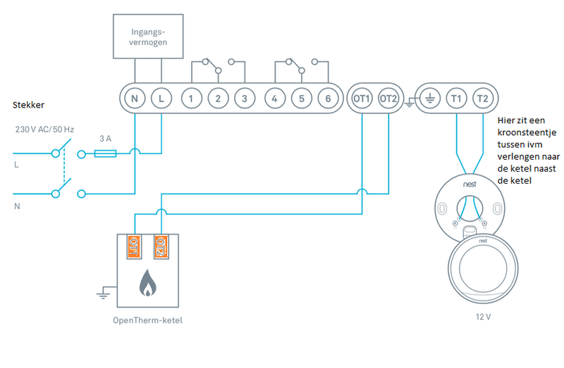

We hebben een Intergas 24\18 HRE nog geen 3 jaar. Vloerverwarming met plaatwisselaar voor de woonkamer, 3 groepen. In de woonkamer staan nog een radiator en een convectorput beiden voor 94% dicht gezet anders is het zo snel warm dat de vloer geen kans krijgt.
Verdeler is nieuw, en het gehele systeem is schoongespoeld.
Onze cv slaat constant in stand 1, te warm. Ik heb diverse geprobeerd op de ketel, maar blijft 1 geven terwijl de vraag rond de 40 a 45 graden is vanuit de Nest-thermostaat E "True Radiant" komt.
Zet ik de True Radiant van de thermostaat uit dan gaat de ketel als het ware op aan\uit en niet meer moduleren op een laag pitje. Dan stookt hij vol vermogen tot het warm is en gaat dan weer uit. Zakt het 0.5 graden onder de ingestelde temp. in de woonkamer gaat hij weer vol vermogen.
Het lijkt ons dat dit meer gas kost dan de gehele dag doorpruttelen.
Werkt true radiant niet meer met Intergas samen of doe ik iets verkeerd.
UPDATE 04-12-2021
Het probleem opgelost i.s.m. Intergas en NEST support. True Radiant ofwel modulatie niet gebruiken, maar uitzetten zodat de thermostaat als aan\uit kan functioneren. De ketel moduleert tegen de nest modulatie in en dat geeft de oververhitting\storing.
Ook i.v.m. een verdeler met plaatswisselaar heeft de Intergas ketel een constante pompdruk nodig i.p.v. een min en max pompstand, Dus en instelling moet bij 3. en c. altijd gelijk zijn.

Heb je in de Nest instellingen aangegeven dat het om vloerverwarming gaat, en heb je de "voorloop temperatuur" ook goed (lager) ingesteld?

Oké, ik wist niet dat er een instelling kon worden gedaan in de Nest thermostaat E module. Kun je me vertellen waar ik het vind en wat ik zou moeten instellen. Deze info is nieuw voor mij.

Die instellingen vind je onder "apparatuur/equipment" en dan bij Pro:
https://support.google.co...hl=nl#zippy=%2Capparatuur
https://support.google.co...zippy=%2Cpro-setup-openen
  • Eldijomo
  • Registratie: November 2015
  • Laatst online: 11-08-2025
Ik moet een code ingeven bij pro, die heb ik niet. Hoe kom ik er aan?
Ik heb wel een voorloop temp gevonden onder instellingen. Die staat op 75 graden. Ik weet geheel niet wat deze temp. inhoud. Welke temp moet ik dan instellen en wat is het effect. Heb het geprobeerd op 50, maar de cv loopt gewoon door naar 50 en schiet op 1.
Ook vreemd dat je geen keuze hebt bij instellingen dat je radiatoren en vloerverwarming hebt. Wat vul je dan in voor het systeem?
[ Voor 16% gewijzigd door Eldijomo op 27-11-2021 17:23 ]

Nee je moet naar Instellingen - Apparatuur - Doorgaan en dan Pro Configuratie. Dus niet naar Instellingen en dan Pro, want dat is voor Nest Pro Installateurs. (geen idee btw wat je daar nog meer kan doen)

Heb onlangs een nieuwe ketel gekregen, Nefit Proline NXT HRC 24. Daarvoor had ik een oude Nefit waarbij ik dus alleen aan/uit kon.
Klopt mijn gedachte goed met onderstaande aansluitschema?

PeacekeeperNL schreef op vrijdag 26 november 2021 @ 19:34:
Weet niet of je CV ketel opentherm heeft, dus daar zou een verschil in kunnen zitten. De V2 heeft dacht ik geen opentherm ondersteuning en zal nu dus via on/off geschakeld zitten. Dit kun je in principe zo overzetten, maar als je ketel opentherm ondersteunt zal dat denk ik prettiger zijn (voor de portemonnee, uiteindelijk).
Anders dan dat zal het draadjes omprikken zijn, kkdwd :)
Ja ik heb nu een Nefit NXT HRC 24. Klopt mijn aanname voor onderstaande schema? Dan moet ik de hub vervangen. De nieuwe heeft trouwens geen Nest logo viel me op.
Afbeeldingslocatie: https://tweakers.net/i/aEcN6hG33Y6rI_tYHIdW-bdi1aQ=/800x/filters:strip_exif()/f/image/hfV7Ucw6LLiDrXw9as8q0SrX.png?f=fotoalbum_large
  • PeacekeeperNL
PeacekeeperNL
s.butterman schreef op dinsdag 30 november 2021 @ 11:52:
De polariteit van opentherm maakt zviw niks uit in ieder geval, dus volgens mij klopt het schema verder wel.
De 3A zekering bij de voeding, hoe kom je daar zo bij trouwens? (Gewoon puur interesse vraag, heb het bij mijn Nest namelijk niet)
  • s.butterman
  • Registratie: Maart 2020
  • Laatst online: 16-08-2024
PeacekeeperNL schreef op dinsdag 30 november 2021 @ 12:04:
Gheghe was een gejat plaatje. Zit bij mij dus gewoon een reguliere stekker aan vanuit L N
