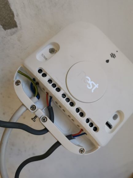

Onlangs een andere woning gekocht en daar zit een Valliant ketel 24 - 28 C in met een Nest (3de generatie).
Helaas is er kortsluiting ontstaan door de elektricien en was zowel de ketel als nest heatlink doorgebrand.
nest
aanlsuiting 2/3 gaan naar de ketel, T1/T2 naar de nest.
De heat link gaat niet aan met de stekker, lijken wat onderdelen doorgebrand aan die kant van de printplaat.
Via de micro usb aansluiting lijkt de heat link wel aan te gaan, echter geen communicatie met de nest thermostaat.
Is de heat link los te vervangen ?
[ Voor 6% gewijzigd door Viper® op 28-01-2020 14:09 ]
Viper® schreef op dinsdag 28 januari 2020 @ 14:08:
[Afbeelding: nest]
Wellicht via Marktplaats of na contact met Google/Nest dat je een nieuwe kan aanschaffen, maar ik vermoed dat compleet nieuw goedkoper gaat zijn. Wel knap vervelend trouwens.
[Afbeelding: nest]
Valt mij op dat je via aan/uit de ketel aanstuurt en niet via opentherm, is je ketel te oud of is hier gewoon niet bij nagedacht?
Hier dezelfde ketel van 2005 en aangestuurd via opentherm.
Contact opnemen met Google, misschien kunnen hun je aan een nieuwe heatlink helpen SC6.

  • misterdjus
  • Laatst online: 13:10
misterdjus
hoi2x
Ik heb er geen zekering tussen. Ga er vanuit dat al het nodige hiervoor in de meterkast zit.
Ik heb wel de aarde draad aangesloten. Volgens mij hoeft het niet want ik zag veel voorbeelden van mensen met maar 2 draden. Denk dat het niet zoveel uit maakt.
Afbeeldingslocatie: https://www.mupload.nl/img/g4fqijw.jpg
BTW voor de OT op de ketel ook een pc kabel gebruikt... Die kabels zijn multi inzetbaar :D
Afbeeldingslocatie: https://www.mupload.nl/img/tqo9vi.jpg

@misterdjus Bedankt voor de foto's, duidelijk zo :)
sjaool schreef op maandag 3 februari 2020 @ 11:45:
Btw. ik heb ook geen zekering tussen de HeatLink en het netsnoer geplaatst. Ik maak gebruik van OpenTherm en er wordt geen 220V geschakeld via de HeatLink. Een zekering lijkt mij in zo'n geval overbodig.
Even om er zeker van te zijn dat ik je goed begrijp: je bedoelt dat er sowieso geen 220V wordt geschakeld via de Heatlink, toch? Of heeft dat met OpenTherm te maken en zou de Heatlink in een andere opstelling wel 220 kunnen schakelen?
  • sjaool
  • Laatst online: 22-09 13:06
sjaool
Every life should have 9 cats
sOid schreef op dinsdag 4 februari 2020 @ 20:40:
Bij OpenTherm wordt er inderdaad geen hogere spanning geschakeld. OpenTherm is maximaal 42V gelijkstroom. In andere opstellingen kan er wel een hogere spanning geschakeld worden dat zijn de contacten 1 t/m 6 op de HeatLink.
Zie ook pagina 19 en 25 van de handleiding. Nominale belasting voor relais: 100-240 V~, 50-60 Hz, 3 A resistief of 1 A inductief. Ik lees nu wel dat bij gebruik van T1 en T2 deze geaard moeten worden. Ik heb dit bij mijn installatie niet gedaan en kan ook niet echt een noodzakelijke reden hiervoor bedenken. Misschien dat iemand anders hier een zinnig antwoord op heeft?

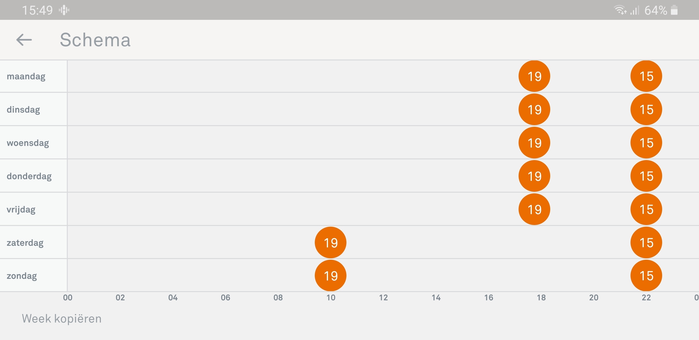

Wij hebben wat bijzonderheden met onze thermostaat. Het is een V3 in onze nieuwe woning maar ik snap er helaas niet zoveel van.
Hij is op de vreemdste bezig met verwarmen, zo als zojuist bijvoorbeeld, 20,5 graden in huis, instelling is 19 graden maar toch alle radiotoren warm. Met de hand uitgezeten helpt dan uiteraard maar het lijkt erop alsof hij zijn eigen wil heeft.
Zo zie ik bijvoorbeeld ook dat hij de afgelopen week heel de nacht verwarmt heeft terwijl hier geen schema voor is, auto schema staat uit.
Ziet iemand hier iets vreemds aan?
Want zoals ik het lees moet het om 2000/2015 20 graden zijn en doet de thermostaat tot morgen 15:00 niets om dan te zorgen dat het 1600 weer 20 is.
Afbeeldingslocatie: https://i.ibb.co/GQWKFnc/D2094-B03-34-F0-4228-9-CCD-5-E548-CBB9394.jpg Afbeeldingslocatie: https://i.ibb.co/ZHn7hK1/32413-B8-C-EB2-A-4564-893-E-5-D6918739-C43.jpg

Je hebt op zondag toch geen punt naar 19 graden ingesteld? Lijkt dat hij gewoon op 20 graden blijft staan de hele nacht tot maandag 22:00.

Nou dat is in de basis een beetje mijn vraag denk ik.
1. Gaat hij verwarmen tot de tijd/temperatuur en doet dan niets meer of 2. hij houd hem op die temperatuur tot het volgende punt.
  • kontroll
  • Laatst online: 08:29
Donstil schreef op maandag 9 maart 2020 @ 10:12:
Zoals je schema nu ingesteld is, zal je Nest ervoor zorgen dat het op zondagavond 20:15 20° is.
Deze temp zal hij behouden (dus verwarmen indien nodig) tot maandag 22:00 (want tussenliggende punten om 16:00 & 18:00 geven gewoon dezelfde temp van 20° aan).
Op maandag 22:00 zal je Nest een temperatuur voor je woning behouden van 19° (dus verwarmen indien je huis lager zakt) tot dinsdag 16:00. Op dat moment zal hij zorgen dat je huis 20° is en blijft.
Je Nest zal je huis op temperatuur houden tot het volgende punt.
Als je wil dat je Nest niet opwarmt tijdens bepaalde intervallen, moet je een lagere temperatuur instellen.

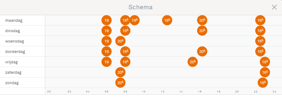

Mijn schema ziet er bvb. als volgt uit:
Afbeeldingslocatie: https://tweakers.net/i/sGGS1qflzKQqgeYWrWGmtpAuwd8=/800x/f/image/RIVUrkjRe8tvQhoisQMJuRoB.png?f=fotoalbum_large
Op dinsdag zorg m'n Nest ervoor dat de woning tegen 6:00 19° is.
Om 8:00 mag de temp zakken tot 16,5°
Maar tegen 16:15 moet dit 20,5° zijn.
Om 22:15 mag de temp terug zakken richting 16,5°

kontroll schreef op maandag 9 maart 2020 @ 10:19:
etc...
Aah toch, dan heb ik het helemaal verkeerd begrepen denk ik.
Bedankt voor de opheldering!, Ik ga maar eens een nieuw schema bouwen denk ik.
Verklaard ook gelijk waarom ik zoveel gas verbruikt heb afgelopen jaar 8)7

Hoi Allen,
Ik zou mijn Nest graag aan de muur willen hebben (omdat hij er mooi uit ziet), maar om mijn pomp (Wilo Stratos 25/1-6) te schakelen. Ik wil dus dat de pomp aan gezet wordt wanneer het kouder is dan ingestelde temperatuur en dat hij uitgeschakeld wordt wanneer die temperatuur bereikt wordt.
Dat is dus een iets ander principe dan direct op een ketel aansluiten en ik vraag me af of dit uberhaupt werkt. Er zit een aan/uit functie op de themostaat, maar of die ook daadwerkelijk een pomp kan schakelen weet ik niet.
Heb momenteel deze hangen, maar die werkt niet goed, want hij meet alles onder de 15 graden (terwijl mijn houten thermometer van de supermarkt, netjes 20 graden aangeeft).

Ik gebruik een heel eenvoudig schema en dat werkt voor mij prima.
Afbeeldingslocatie: https://tweakers.net/i/em6QUd4PgHvGWv-SWVDqDV7wPDc=/800x/filters:strip_icc():strip_exif()/f/image/MlB4m0YlvjZPFxIqVP7WnEHc.jpg?f=fotoalbum_large
