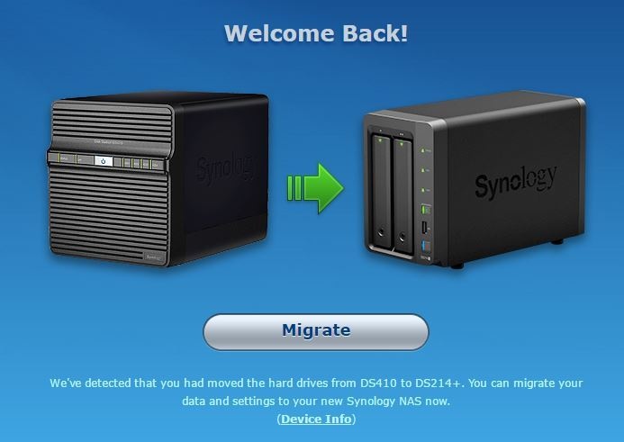

Zoals ik het lees is je data belangrijk wil je beschermd zijn tegen hardware failure.
We gaan even uit van een DS216 met RAID1 in dit scenario.
Dan zitten er zitten 3 individuele componenten in je NAS die kunnen failen.
  • De NAS zelf
  • Disk 1
  • Disk 2
Bij afwegingen mbt. beschikbaarheid gaan we er altijd vanuit dat er maximaal 1 failure tegelijkertijd plaats vindt.
(2 failures tegelijkertijd noemen we een disaster).
Recovery scenarios:
  1. Gaat de NAS kapot: koop een nieuwe NAS en zet de disks over
  2. Gaat disk 1 kapot: koop ene nieuwe disk en herstel het raid volume
  3. Gaat disk 2 kapot: koop ene nieuwe disk en herstel het raid volume
Zoals je ziet, is met 1 enkele DS216 al je risico scenarios al afgevangen.
Wil je echter beschermen tegen 2 failures, zal je een disasterplan moeten maken.
Je moet dan wel eerst gaan inschatten welke disasters er kunnen optreden. Statistisch gezien gaan er geen twee componenten tegelijkertijd kapot, dus is er een externe invloed. (Ransomware, Inbreker, brand, etc).
Je hebt het over kortsluiting. Bedoel je een surge in je eigen stroomvoorziening (komt gewoonlijk in Nederland niet voor)? In dat geval gaat een tweede RAID array je niet helpen. Heel je NAS is dan fried.
Een tweede NAS gaat je ook niet helpen als die op hetzelfde energienetwerk zit. Die gaat er dan net zo goed aan. Je zal dan buitenshuis naar opslag moeten zoeken (NAS bij familie, syncen via Internet, AWS Glacier, etc).

dcl! schreef op maandag 9 januari 2017 @ 14:36:
Die nieuwe nas gaat dan niet meteen vlijtig de boel formateren om met de schijven te kunnen werken?
Zoals gezegd werd: nee, de installer zal je de optie geven om te migreren naar de nieuwe NAS met behoud van data :)

Oeps, nu is ie in de war:
Afbeeldingslocatie: https://tweakers.net/ext/f/dmwKlNLKiKENraJlxx1smSK5/full.jpg
Blijkbaar is de 'nieuwe' schijf een schijf uit mijn oude DS410-set ...
Goed dan, nieuwe vraag: hoe kan ik disk 1 van mijn DS214+ vervangen met een schijf uit een oude DS-set? Ik heb hier niets bij de hand om die 'nieuwe' schijf te formatteren.
[ Voor 31% gewijzigd door pven op 12-01-2017 12:08 ]

  • SpoekGTi
  • Laatst online: 01-11 14:09
pven schreef op donderdag 12 januari 2017 @ 11:45:
Raar dat het op mijn DS410 dan wel klikbaar is, dan krijg ik een 'scrub'-optie te zien. Ik zal straks de schijf eens vervangen, ben benieuwd.
Uiteraard dank!
Allebei de disks van de ds214 eruit en die ene van de 410 erin en als single disk configgen op de ds214 en als dat klaar is de oude disks van de 214 terugdoen en dan degene die je wilt wisselen met degene die je net als single disk had gemaakt in de 214?
  • pven
SpoekGTi schreef op donderdag 12 januari 2017 @ 12:25:
Maar ... is er dan een kans dat ie de single disk herkent, en de huidige SHR-set van de DS214+ niet kan herstellen?
Ik lees dat hot swap wordt ondersteund. Is het dan een idee om disk 1 te vervangen zonder de DS214+ uit te zetten?
Live life to the max: gewoon hot vervangen, hij is nu aan het rebuilden _O_

Even een simpele vraag: Momenteel heb ik een Netgear NAS staan (Readynas Pro 4).
Als de nieuwe Synology lijn er is wil ik een Synology NAS kopen, en de disks uit de Netgear (4x 2TB) hier in plaatsen. DIt is een Raid 5 config.
Gaat dit zo maar werken? Het is natuurlijk allemaal software raid dus ik verwacht dat de Synology de raid 5 setup herkent en al mijn data direct beschikbaar is. Toch even controleren hier....
Mijn muziekcollectie op Discogs
  • technorabilia
technorabilia
Lijkt mij niet dat dit werkt. Je kunt denk ik 1 disk uit de oude nas halen en deze in de synology configureren, data overhalen en van daaruit naar raid 5 gaan.
