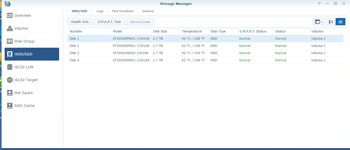

Laatste upgrade gedaan van mijn nieuwe nas (DS1515+) met nieuwe fans ( pricewatch: Noctua NF-A8 FLX, 80mm ) wat een verschil in geluid maar nog steeds maakt hij teveel herrie maar als we TV kijken dan hebben er geen last meer van in een stille ruimte tja daar helpt niets bij helaas. In het nieuwe huis hebben we wel weer een plek voor hem maar voor nu staat hij onder de TV als oplossing en dus af en toe uit en aan waarneer nodig.

job
MeZZiN schreef op dinsdag 07 juni 2016 @ 12:16:
Hoeveel rpm doet deze? 2200/2000? Hang een van de weerstanden die noctau levert er tussen en probeer het nog eens :). Grote kans dat je cpu koel genoeg blijft.
Ik vermoed dat een stillere fan ook prima was geweest.
in mijn ds212+ (Ja totaal niet te vergelijken) heb ik een Noctua NF-B9 redux-1600 gehangen.
Die is op silent modes (ingesteld in dsm) niet te horen. Mijn schijven hoor ik wel, maar de fan nooit.
[ Voor 16% gewijzigd door job op 07-06-2016 20:27 ]

Ik kan vrijdag een Nas halen met 2 hdd's erin maar ik wil als ik deze ophaal even wat tests draaien (bv de smart gegevens voor de disks en de gebruikstijd van de nas zelf.)
Maar ik heb geen ervaring met DSM 6.0.
nu kan je wel online een test omgeving inzien (https://www.synology.com/en-us/dsm/live_demo) maar ik kan in deze virtuele omgeving geen SMART gegevens uitlezen en kan nergens de run time zien.
Waar kan ik dit het snelst terug vinden als ik bij de verkoper zit?
Professor Hubert Farnsworth: Shut up friends.
My internet browser heard us saying the word Fry and it found a movie about Philip J. Fry for us. It also opened my calendar to Friday and ordered me some french fries.
  • FlorisVN
  • Laatst online: 10-11 07:55
dat kan betrekelijk eenvoudig via Opslag Beheer --> HDD/SSD--> Integriteitsinfo --> S.M.A.R.T.-Informatie
de test omgeveging van DSM Live, word gedraaid onder een virtuele DSM, welke wellicht geen mogelijkheden geeft tot fysieke toegang van de HDD/SSD hardware om daarin de smart info te kunnen opvragen..
ik hoop verder dat de onderstaande screenshot ook wat meer duidelijk geeft, over de bovengenoemde stappen..
Afbeeldingslocatie: http://s33.postimg.org/3joqlmytn/smart_info_synolog.jpg

Als ik mijn disk set wil uitbreiden, zou het zin hebben om stripe_cache_size te verhogen?! (Zeg, naar 8K) Die staat nu op 256 bytes. Men zegt dat RAID rebuild daardoor een stuk sneller gaat. Dat geloof ik graag; maar ik kan me ook zo voorstellen dat te veel cachen, voor normaal gebruik, betekent dat dus voor iedere stripe 8K ophaalt, terwijl de machine feitelijk maar 256 bytes voor een stripe nodig heeft. Dat zou best wel eens een flinke overhead kunnen geven.

ook hier de meest rotte schijven die ik ooit gehad heb. van de 8 schijven 4 kapot binnen 3 jaar. op dit moment heb ik de 4tb variant welke wel probleemloos draaien komen ook veel beter uit testen.

Duidelijk ben ik niet de enige met dit probleem. Gelukkig met garantie heb ik het nog wel uit kunnen zingen maar heb wel in een maand 2x een failed diskgehad en toen was ik blij dat ik en coldspare had.
Totaal heb ik nu 7x een failed disk uit een set van 4 disks en een cold spare omdat het bij deze drives helaas noodzaak was. Het was een extreem slechte set met drives ben blij dat ik garantie heb maar helaas heb ik er nog een liggen hier die nog stuk is dus nu moet ik wel andere kopen ze zijn nu 2-3 jaar oud (originele aanschaf niet de echte leeftijd van de drives de meeste niet ouder dan 1 jaar omdat ze al gefixed refurbished vervangen zijn -O- ) Dus elke schijf die nu stuk gaat gaat er weer een verse in van ander merk moet even geen seagate meer hebben de NAS drive waar ik nu op over ben gegaan als vervanging / cold spare lijkt het van Seagate beter te doen maar tja een failure rate van 100% is de lat ook niet super hoog. Verder goede garantie gehad hoor alleen nu vallen ze buiten garantie en houden ze er het er snel mee op binnenkort een hot spare er in zodat ik de 1 van de bestaande drives gelijk kan vervangen en dan langzaam aan de rest een voor een naar 6tb drives denk ik als logische upgrade volgorde of de iets goedkopere 4TB daar ligt nu de sweet spot denk ik . Ik heb nog niet echt de ruimte nodig heb nog maar 2 tb ruimte over van de 8 tb waarschijnlijk worden het HGST drives die hebben de beste papieren op dit moment pricewatch: HGST Deskstar 7K4000, 4TB of deze alleen die is volgens hun niet bedoel voor NAS doelen maar archive doel pricewatch: HGST MegaScale DC 4000.B, 4TB maar goed backblaze was wel te spreken over de laatste en die gebruikt hem voor active usage.

Bij de Seagate was alleen de 3tb slecht de rest was gewoon prima. Dus kijk gewoon wat je wilt uitgeven de meeste drives zijn goed. Zo slecht als de 3tb van Seagate komen niet vaak langs.
