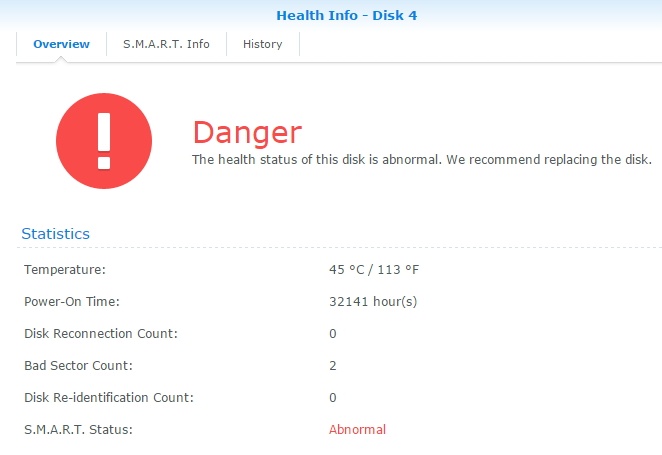

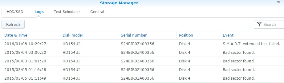

Ik heb twee slechte sectoren op een schijf:
Afbeeldingslocatie: http://tweakers.net/ext/f/hzq8OpBnZSZb4QROjU4VLWbu/full.jpg
Afbeeldingslocatie: http://tweakers.net/ext/f/td7eZ5i2ikmLOOZaTbGk1ZLZ/full.jpg
Begrijp ik nou goed dat 1 bad sector geen probleem is. maar dat twee slechte sectoren paniek is? :?

pven schreef op vrijdag 08 januari 2016 @ 11:18:
Kijk eens naar Reallocated Sectors (ingewisselde sectoren na bad write) en Pending Sectors (bad read, maar nog niet bad write) onder SMART info. Als die zijn opgelopen is er dus al een paar keer iets mis gegaan. Het zou zomaar kunnen dat alle reserve sectoren op zijn. Hij staat al minstens drie jaar aan, dus het is een mogelijkheid.
Met andere woorden; die twee kunnen er veel meer zijn :/ .

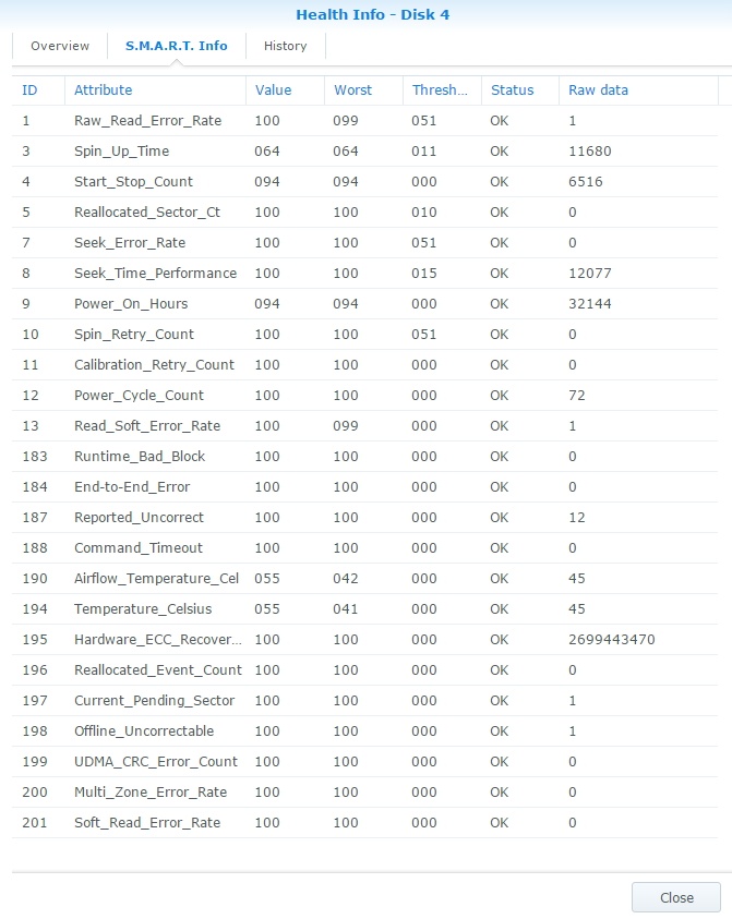

Die Bruine schreef op vrijdag 08 januari 2016 @ 13:23:
Valt erg mee:
Afbeeldingslocatie: http://tweakers.net/ext/f/KkwMJxO17e1x7F0lm2uOQtCO/full.jpg
Blijkbaar hoef ik me nog niet echt zorgen te maken: Wikipedia: S.M.A.R.T..
Maar toch ga ik naar nieuwe schijven kijken. Nu heb ik er 4x 1,5TB inzitten. Is het nog de moeite om in een DS410 de schijven te migreren naar 4TB? De DS410 voldoet prima, een nieuwere heb ik eigenlijk nog niet nodig.

  • Die Bruine
  • Laatst online: 30-10 06:25
Ik heb zelf een 4TB in mijn DS411+II naast de overige 3TB's. Upgraden voor mij niet noodzakelijk. Mocht DSM6 niet uitkomen voor mijn device dan nog steeds niet. Hij doet wat hij moet doen.
Ik zorg altijd ervoor dat ik twee schijven onder garantie heb in mijn systeem. Wanneer de garantie verloopt gaat de oudste eruit. De twee nieuwste schijven, daar parkeer ik dan mijn belangrijke data.
Om terug te komen op die schijf... Twee van mijn vrienden hadden samen vier Toshiba's gekocht (27 maanden terug), 2TB. Die zijn binnen twee weken van elkaar (DS212 en DS411) binnen 12 uur na de eerste bad sector melding kapot gegaan. Als in gewoon echt dood en niet meer spinnen.
Niet om je bang te maken, maar meer om je bewust te maken ;) .
