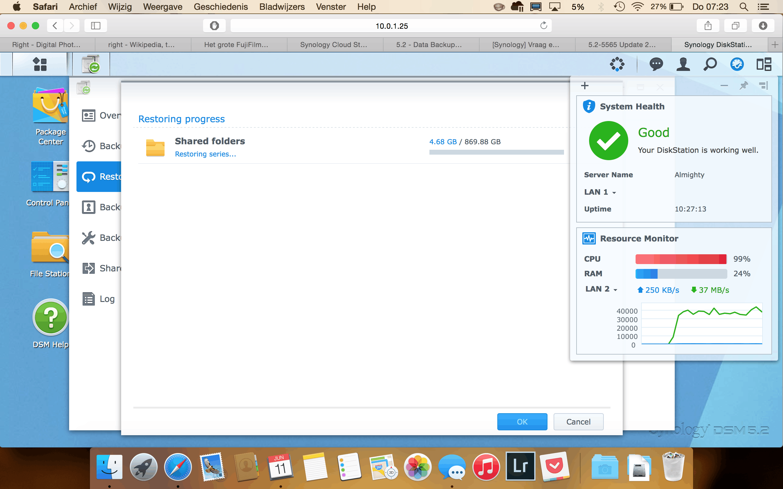

Soms begrijp ik werkelijk waar niks van DSM...
Paar weken redelijk harde crash gehad door virtualbox en sindsdien is het ellende.
DSM opnieuw geïnstalleerd en alles draaide op zich snel behalve apps van 3rd party... Met elke app had ik wel iets wat niet werkte..
Nu gisteren dus compleet opnieuw begonnen. Volumes verwijderd, DSM weer schoon erop gezet... en weer hetzelfde ellende.. Continue meldingen kan .... niet installeren, errors hier en errors daar..
Uit ellende maar weer opnieuw begonnen en volumes hetzelfde opgebouwd als voor crash..
Nog geen foutmelding gezien, maar ik ben nu een backup terug aan het zetten via backup and restore en wat een drama. Het gaat met 8MB, beiden nas staan uit hun neus te vreten.. En nee het is geen 100mbit probleem.. Ik heb werkelijk waar geen idee waar ik het moet zoeken. Dit is niet eerste keer. Grote kans als volgende restore taak aanzet dat ik dan weer 30MB haal. Ik haal sowieso nooit meer dan 40MB. Dit vind ik ook vreemd met een DS415+ en een DS213+ (lokale netwerk). Het is dan ook niet dat de DS213+ 100% staat, wel flink in het oranje.
Hebben meer mensen dit? Dat je denkt dit moet sneller kunnen? Ik weet dat het nogal ' praten in de lucht ' is maar zoals mijn nas zich af en toe gedraagt denk ik niet dit is een monster en kan een MKB voorzien van een snelle ervaring. Meer ik heb een instap model en ik wil een snellere versie...

Quakie schreef op woensdag 10 juni 2015 @ 07:24:
Kan het niet zijn dat de backups encrypt zijn? nee want ze staan uit hun neus te vreten zeg je. Kun je misschien meer zien in de performance monitor?

Zie niks vreemds:
cpu 2% mem 15% disk 4% network 9 a 13MB...
Gisteren met dezelfde restore taak haalde ik 44MB.. Er is niks veranderd aan DS213+. Enige wat anders is, is een schone install DSM op de 415+.
Beiden apparaten een reboot gegeven maar helpt ook niet.
Heel vreemd dit.

Quakie schreef op woensdag 10 juni 2015 @ 10:15:
Zie niks vreemds:
Heel vreemd dit.
Misschien is je raid volume nog aan het synchroniseren?

RobV schreef op woensdag 10 juni 2015 @ 10:36:
Helaas, die is ook klaar..
Hij heeft er meer dan 9 uur over gedaan om 265GB te kopieren. Het is mijn data share dus een mix aan bestanden maar meerderheid zijn grote files.
Ik denk dat ik maar even ga kijken of ik ze snel aan elkaar koppelen en data overpompen.
Edit: even gauw een sync folder aangemaakt om data terug te pompen.. Dezelfde data terug gaat met 40MB. Folder sync valt ook onder Rsync... dus schiet mij maar lek 8)7

Ik weet niet wat je hebt draaien aan packages.
Ik heb hele andere cijfers als ik de packages stop.
Dan wel op een DS211 maar toch...

kraades schreef op woensdag 10 juni 2015 @ 11:12:
Sorry is dit een reply op mijn post?
Als dat zo is, het is een default clean install met alleen maar packages van Synology maar niet ingesteld.
Volumes zijn leeg, die staan op de backup NAS welke nu met 7 a 8 MB teruggezet worden ipv 30 a 40MB (wat ik ook al laag vindt met 2 snelle NAS varianten maar goed)
Edit: ik heb alle services /packages uitgezet en zelfde verhaal max 15MB maar meestal 7 a 9MB.

Zou het misschien niet in je router kunnen zitten ?
Ik neem aan dat als je NAS op zolder staat de netwerkkabel aangesloten is op je router danwel switch.
Dan neem ik maar even aan dat als je de nassen naast elkaar zet dat deze ook via dezelfde router cq switch lopen ?

Voorbeeld van ouderwets restore opdracht van mijn series map.. Dit zijn grote files.
Nee cpu load heeft geen impact op snelheid, hij is mijn foto aan het converteren/indexeren.
Restore via netwerkbackup map
