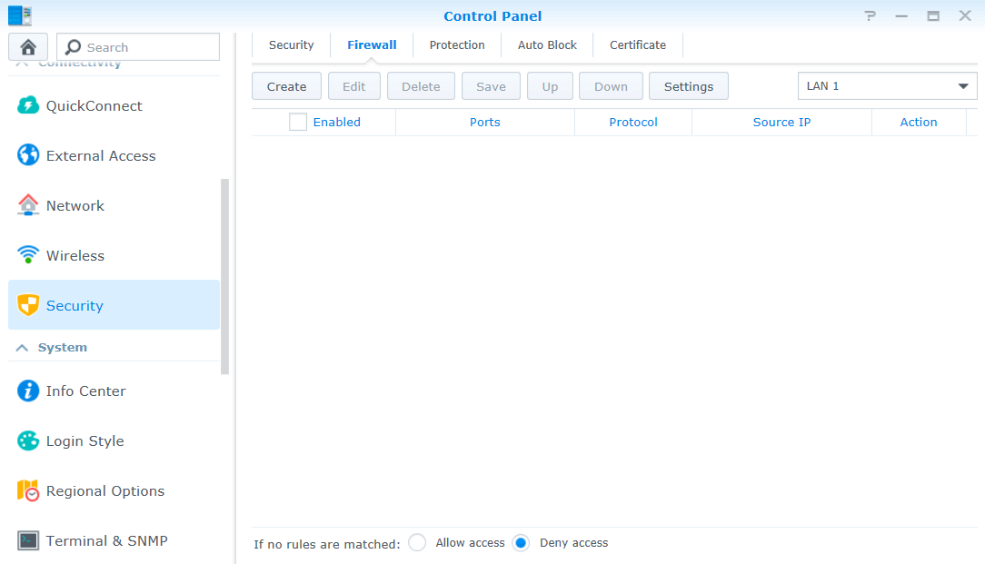

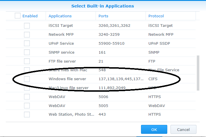

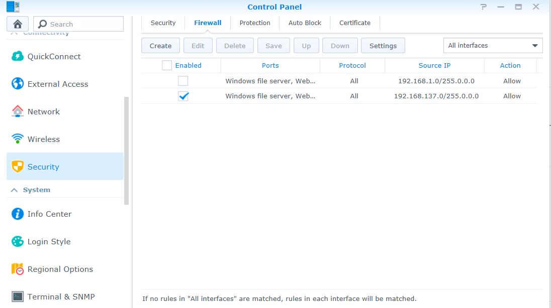

Hallo,
Ik heb van de week een Synology NAS gekocht en ben nu ermee aan het klooien ;)
productreview: Synology DiskStation DS1815+ review door GoT
Vraag #1:
Ik heb de Firewall aangezet en alleen bepaalde poorten open gezet op een IP range.
Alle 3 NIC's staan op "Deny Access":
http://tweakers.net/ext/f/D6m8b9SrvOI6P9ZcftqmZGCQ/full.png
Behalve NIC #4, die ga ik gebruiken voor troubleshooten, alleen is daar momenteel geen kabel aangesloten.
Met bepaalde rules op een IP-range en voor All Interfaces:
http://tweakers.net/ext/f/EaednoPzFPk7Xu6IsAogQv6J/full.png
Note: 192.168.137.0 is de range waar mijn PC op draait.
Als proef op de som zet ik even Windows File server uit:
http://tweakers.net/ext/f/Fto5mlkWidiEiToGQRKF9Y0L/full.png
Alleen is mijn NAS nog steeds benaderbaar via Windows Network.
Werkt de Firewall wel of heb ik iets niet goed ingesteld ?
Edit: druk op [SAVE] :F

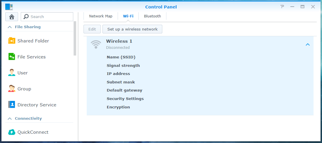

Hallo ,
Vraag #1, blijft staan nog geen reactie gekregen.
Vraag was eigenlijk: is 800 RPM hoog genoeg voor de NAS om niet meteen bellen te laten rinkelen en mij te spammen met notification mails ?
( tenzij de temp. echt te hoog wordt natuurlijk, maar dan vind ik het niet erg om belletjes te horen en notification mails te ontvangen )
Vraag #2:
WiFi: https://www.sitecom.com/l...apter-n300/wla-4001/p/301
Ik heb een USB WiFi aangesloten, maar het springt steeds op disconnected.
Opnieuw connecten heeft dan geen zin, ik moet de NAS gaan rebooten om weer verbinding te krijgen.
Iemand een oplossing ?
Afbeeldingslocatie: http://tweakers.net/ext/f/NrZxpXrhuFp5JfFhOzpd5F1S/full.png

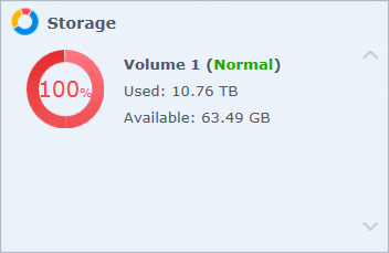

  • GoT
GoT
/ / ( . Y . ) \ \
Nog geen antwoord op mijn vraag, oh well er is maar 1 manier om erachter te komen.
Ander vraag dan maar:
Ik heb een 8 bay NAS, op dit moment zijn 4 gevuld met 6TB HDD in RAID6.
Natuurlijk wil ik het uitbreiden, anders koop ik geen 8 bay.
Duurt het rebuilden van RAID6 als ik in 1 keer meerdere HDD's erin stop verhoudingsgewijs langer dan als ik maar 1 stuks HDD erin stop en hoe langer is dat ?
Ik snap dat het afhankelijk is van de snelheid van HDD, CPU, geheugen etc.
Maar ik vraag om een verhouding vb:
1 extra HDD: 1x rebuild time
2 extra HDD: 1,5 x rebuild time
3 extra HDD: 2x rebuild time.
etc.
of maakt het niks uit:
2 extra HDD: net zo lang
3 extra HDD: net zo lang
Ik snap dat rebuilden lang kan duren, ik laat het wel ergens in een hoekje pruttelen.
o << Your asshole before prison.
O << Your asshole after prison.

GoT schreef op woensdag 04 maart 2015 @ 15:54:
Rebuilden is afhankelijk van 3 zaken:
1. De totale omvang van de RAID Array/volume (medium impact)
2. Het totale aantal HD's in de array (kleine impact)
3. De total omvang van de data al aanwezig op het volume/array (grote impact)
Dus met 2 schijven duurt het niet 1.5x zo lang en met 3 schijven niet 3x zo lang. Als het volume leeg is hoeft er namelijk geen data gesynchroniseerd worden (alleen de initialisatie, maar dat kan in de achtergrond).
Het is niet zo 1..2..3.. te zeggen, maar ik schat dat als het basis volume niet 90% vol is, het maar marginaal langer gaat duren als je er 3 disks in doet i.p.v. 1.
Maarrrr.... aangezien je het dan wel over een fors volume hebt, dan het wel enkele dagen duren.

GoT
/ / ( . Y . ) \ \
@rally: ok tnx.
Mijn NAS zit al op 100%, LOL >:)
Afbeeldingslocatie: http://tweakers.net/ext/f/bjOmYKkkV7GUl2TmdrOlC1jj/full.png
Ik breid het natuurlijk pas uit als het vol is, niet als het leeg is.
Als het marginaal scheelt, dan ga ik het 2x HDD + 2x HDD uitbreiden.
