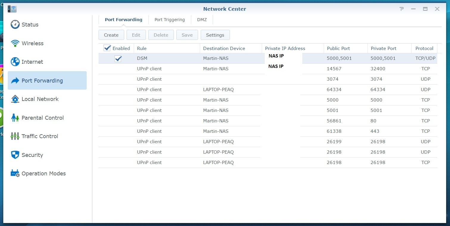

@outlandos heb je de firewall van je DS gecontroleerd? Ik neem aan dat je op je externe ip-adres of domeinnaam probeert te verbinden?
Waar is Jos de Nooyer toch gebleven?
Ik probeer inderdaad met mijn externe ip-adres te verbinden. ''Firewall inschakelen'' staat hier uitgevinked.kraats schreef op maandag 27 maart 2017 @ 19:14:
Heb je wel een port forwarding naar het ip adres van je NAS ingesteld op de router?outlandos schreef op maandag 27 maart 2017 @ 18:35:

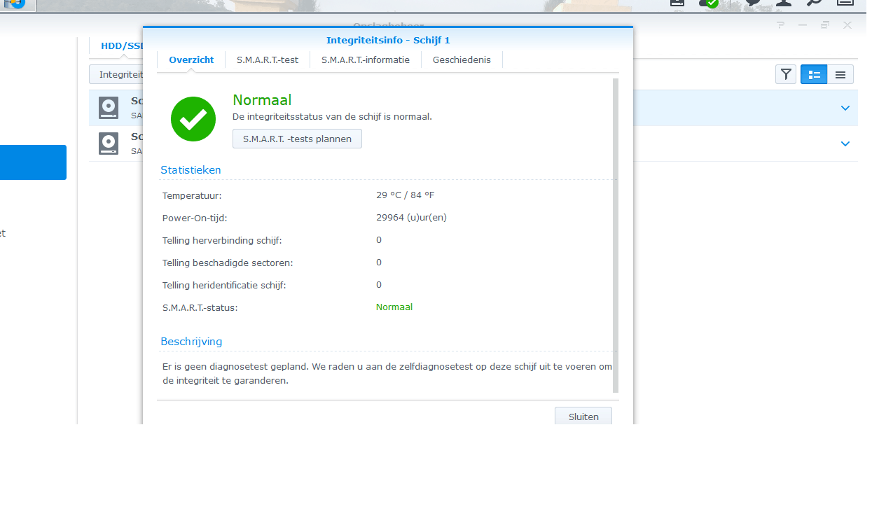

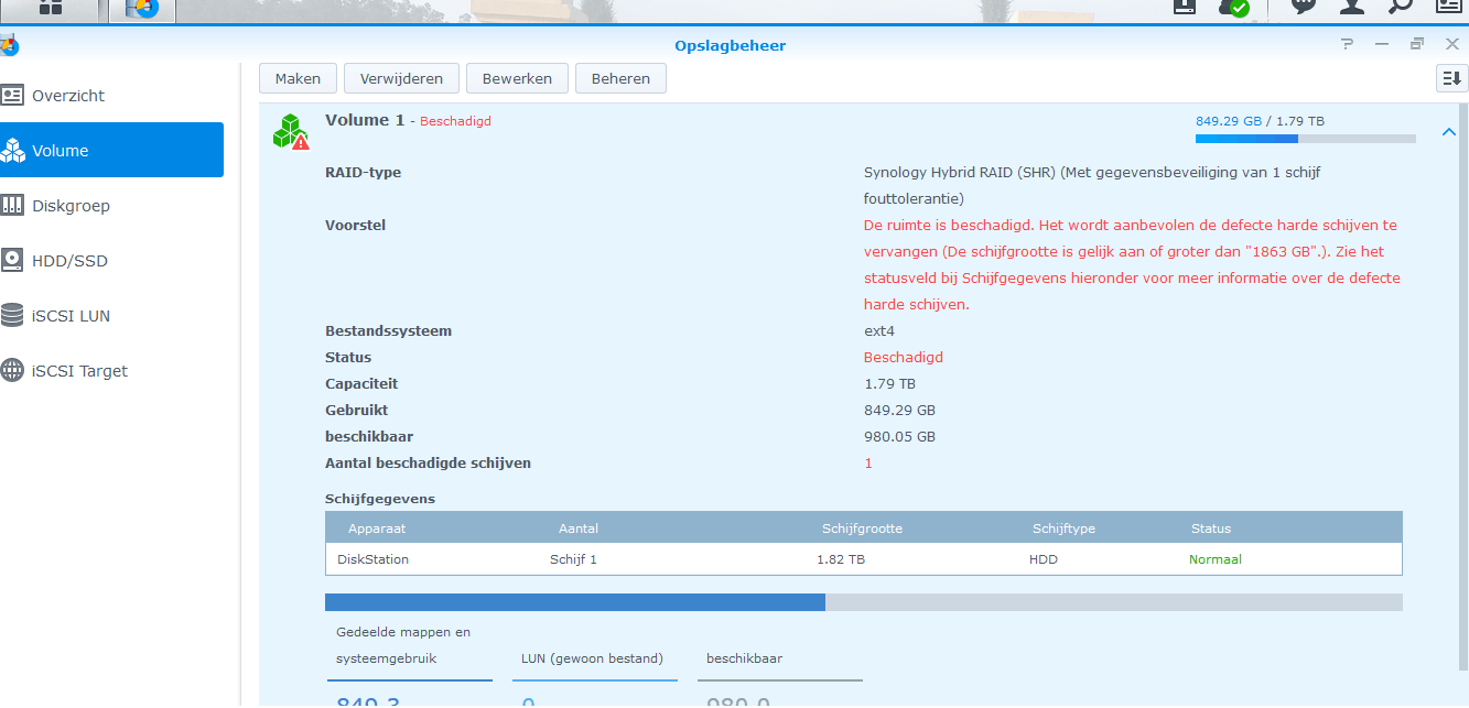

Ik had niet lang geleden zo'n zelfde situatie maar dan met een SHR volume. Opstarten wilde niet lukken met wat voorn HDD erdan ook in.we_are_borg schreef op dinsdag 28 maart 2017 @ 17:11:
Ik heb problemen met me nas (412+ Raid 5) na de update automatische restart maar dat werkt niet. Blauwe led blijft knipperen, als ik al de hdd eruit haalt dan start de nas gewoon. Ik heb geprobeerd om de hdd's één voor één eruit te laten maar zelfs dan start het systeem niet op. Ik heb met de vorige update een keer moeten herstarten maar dat was geen probleem.
Mijn oplossing was alsvolgt: alle schrijven eruit, opstarten, wacht tot hij helemaal opgestart is. Dan dan de schrijven terug plaatsen, na een tijd gaat alles branden en hoefde ik alleen de DSM opnieuw te installeren. Alle content bleef in tact.

Na een stroomuitval doet mijn 211j raar
Oranje knipperende LED, tijdje niet benaderbaar maar na lang wachten kan ik hem gewoon benaderen en functioneert alles zo te zien nog prima. Ik heb nu echter de volgende melding:
Als ik kijk naar de integriteit van de schijven lijkt er echter weinig aan de hand te zijn:
Heeft iemand enig idee wat ik kan doen, behalve een nieuwe HDD erin zetten?

@Wokschotel je hebt er twee schijven in zitten? Het lijkt alsof juist schijf 2 het probleem is. Die zou ik nog eens scannen op fouten en anders een keer er uit halen en opnieuw aan je SHR toevoegen.
@kraats ik zal het eens proberen, maar in de screenshot staat toch dat schijf 1 het probleem is ("Zie het statusveld hieronder etc etc etc").
@Wokschotel Ik snap je gedachtengang, hoor. Ik zou alleen bij Volume1 twee schijven verwachten waarbij van één aangegeven staat dat die een probleem heeft. Nu staat één schijf er helemaal niet meer bij. Het is wel een SHR volume met twee schijven toch?
Je kunt trouwens ook eerst nog eens helemaal herstarten en kijken of het dan misschien vanzelf rechtgetrokken wordt

Ja, volgens mij heb ik dat:renem schreef op maandag 27 maart 2017 @ 21:39:
Doe ik iets fout?
Maar verander je het IP adres dan wel als je niet meer lokaal inlogt?outlandos schreef op maandag 27 maart 2017 @ 18:35:
Even een vraagje, want ik weet niet wat ik verkeerd doe:
Als ik buiten mijn (wifi) netwerk ben kan ik met de DS audio app niet meer inloggen op mijn server. Port 5000 en 5001 heb ik al open staan, op zowel mijn DS 916+ als op mijn router (die tevens van het merk Synology is). Als ik binnen mijn wifi netwerk ben lukt het gewoon, maar zodra ik via de 4g van mijn telefoon probeer in te loggen blijft het scherm steken op ''logging in...'' en gebeurt er verder niets.
(dus iets als 192.168.1.x veranderen naar die van je provider)
Delidded 4770K 4.7GHz @ H220 || Gigabyte Z87X-UD4H || 16GB @ 2400MHz || Gigabyte GTX 760 || 2x128GB Samsung 830 @ RAID-0 & WD 3 TB || Iiyama XB2483HSU-B1 || Synology DS916+ 3x6TB + 120GB SSD Cache || Synology DS213+ 6TB backup
Dat was de oplossing! Haha wat stom van me.SmiGueL schreef op zaterdag 1 april 2017 @ 20:22:
Thanks!
